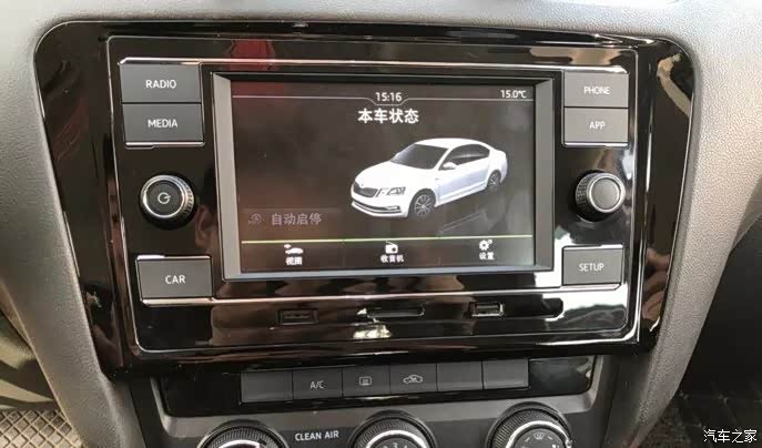

18款明锐更换天宝280C,感谢疏影哥远程指导

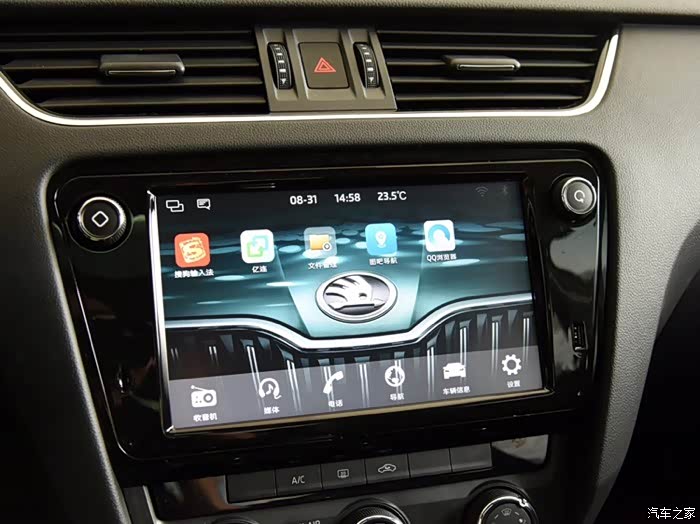

18年7月份提车,提车之前就知道明锐(参数|询价)大彩电不实用,没办法,谁让喜欢这车呢,提车以后换掉就行了,以后有空就浪迹在之家关注更换大彩电的帖子,知道前两天看到疏影发布的贴子:疏影发布-全网首发绿灯斯柯达明锐天宝280,地址:Chttps://club.m.autohome.com.cn/bbs/thread/b30162be19f2d18a/78720258-1.html,看完就决定换这个
--------------------------分割线-------------------------▽先来一张俯视图,喜欢这个黑顶

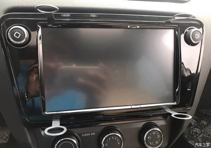

▼再见大彩电

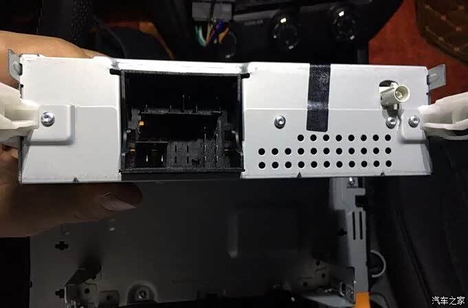

▼拆机过程就不详细说了,疏影哥写的帖子很详细
钥匙***位会听到咯噔一声
任意对角钥匙一起往外拔

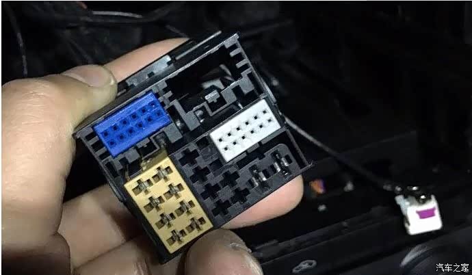

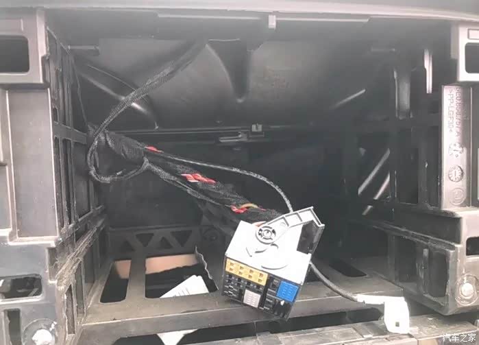

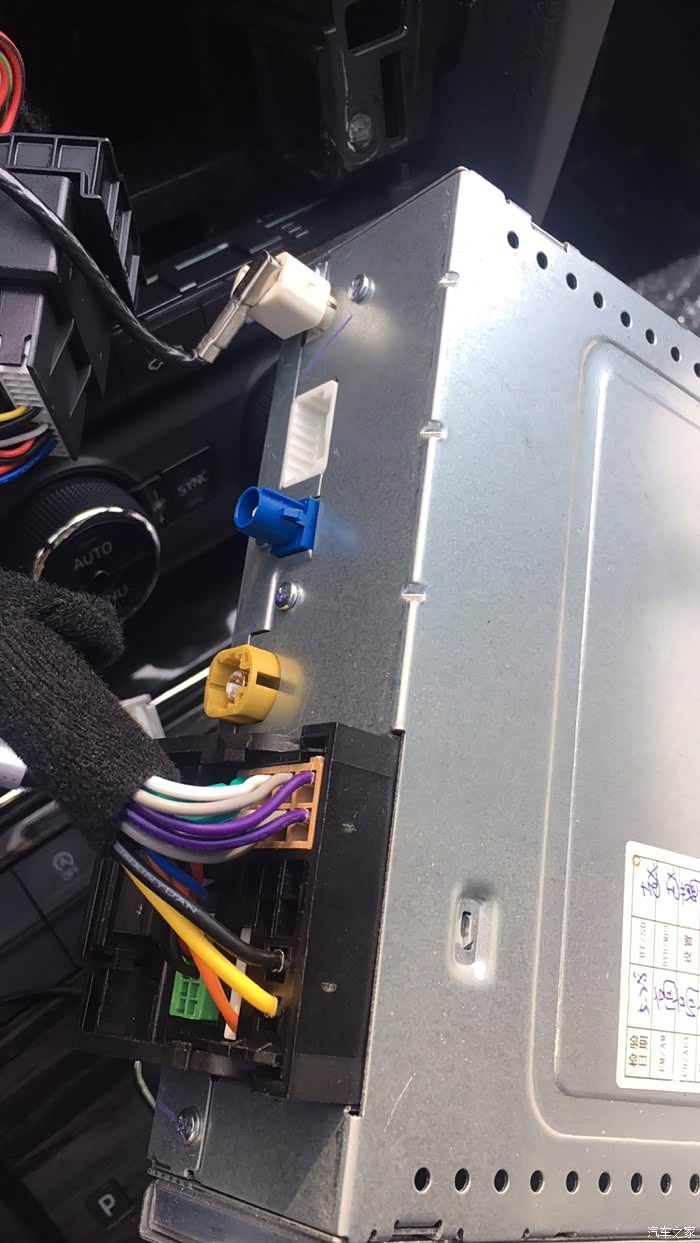

黑色和白色线束要找到技巧很好拔下来,白色开始没找到技巧,拔的我满头大汗??实在拔不下来可以找疏影大哥视频指导
不用的线束全部拿点,只留这两个
上图接口对插就行

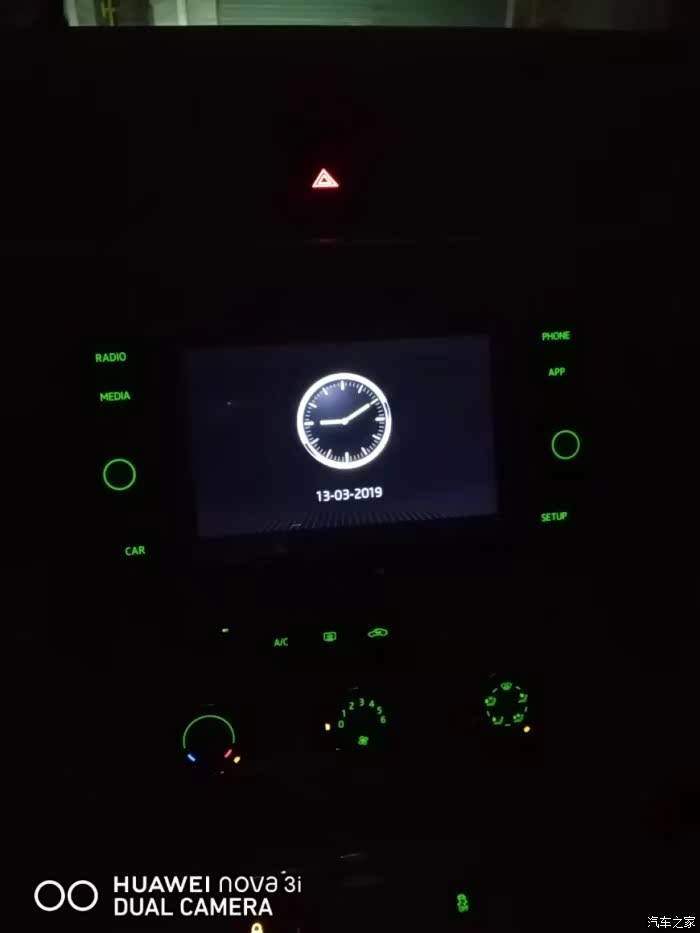

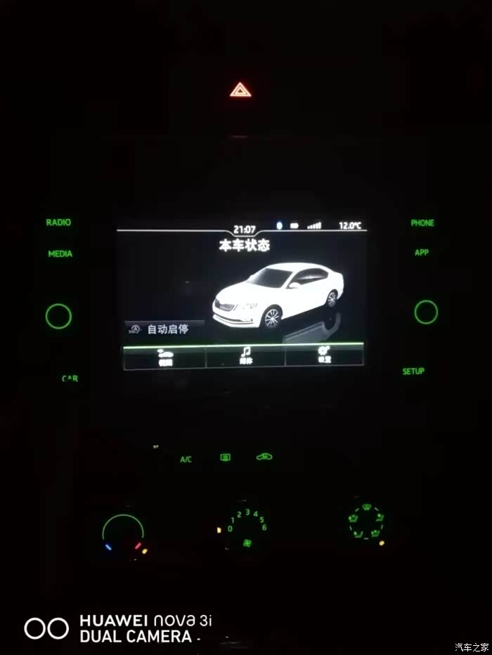

▼通电效果
完美
完美

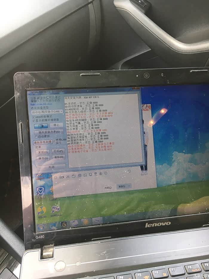

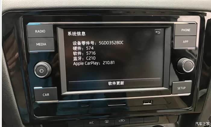

功能全部检查一遍,完美,疏影大哥还帮忙刷了隐藏,刷隐藏途中有这么多故障码,不知道有没有影响
故障码
