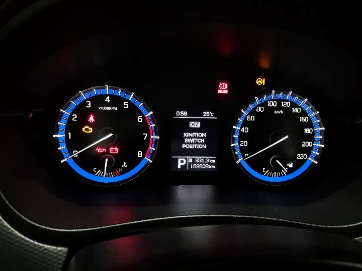

上一张最近的公里数

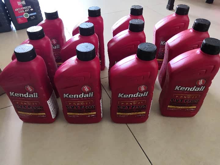

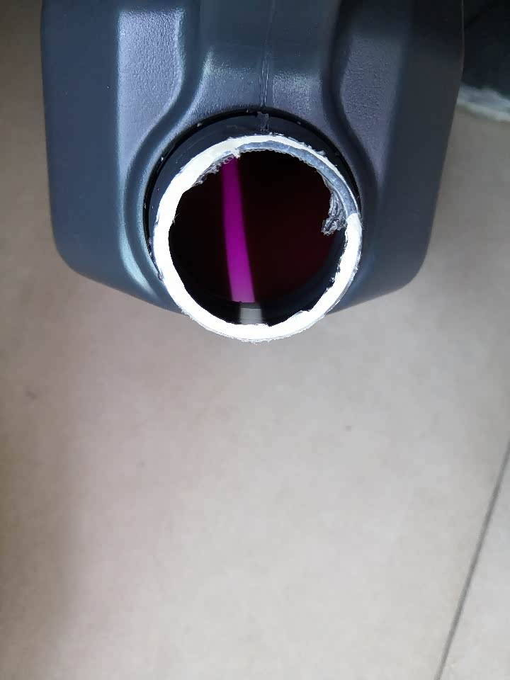

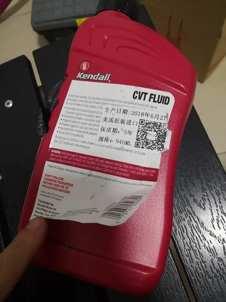

一. 自己买波箱油配件找人换,某东618做活动看好买了12升美国原油康度。工时跟细节什么都谈好了,油一到货检查了一下全退了!包装太差不敢用。(工时300包拆油底壳清洗+清洗铁滤网+更换纸滤芯,油12升450元、纸滤芯70,换下来不到800出头。)
某东的康度cvt波箱油大集合
标签字迹模糊,标签脱落!
标签没贴好!字迹模糊!估计是回潮标签吸水导致字迹模糊,应该放仓库时间不短了!真假就不评论了我不想当小白鼠!

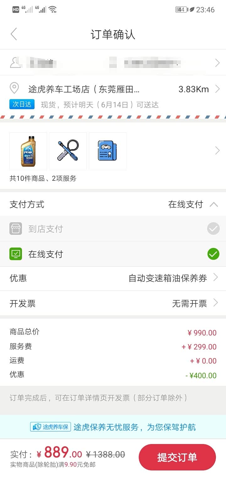

二. 家附近某虎工厂店App购买到店循环机换;这段时间搞618活动日本出光跟顶峰下来大概880这样。(方便实惠,就是不拆油底壳清洗更换纸滤!如果需要更换滤芯需要另付工时费!如果某虎仓库有纸滤芯价格差不多我都确定更换了。)
某虎活动

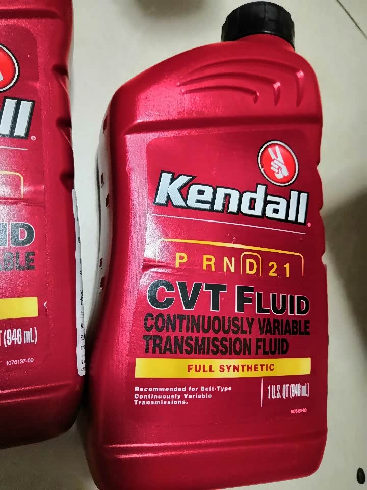

三. 找以前4s店师傅开的汽修店换,工时材料全包1150。油是美国进口原油国内罐装,品牌是KFL中文叫卡孚莱。
最后选择了第三个方案,庆幸没有买自己用的波箱油!下面会重点说明!过程下面就看图了。

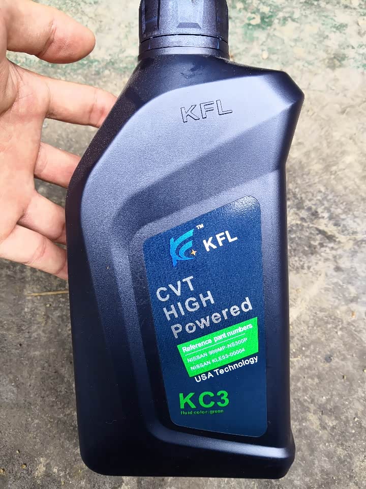

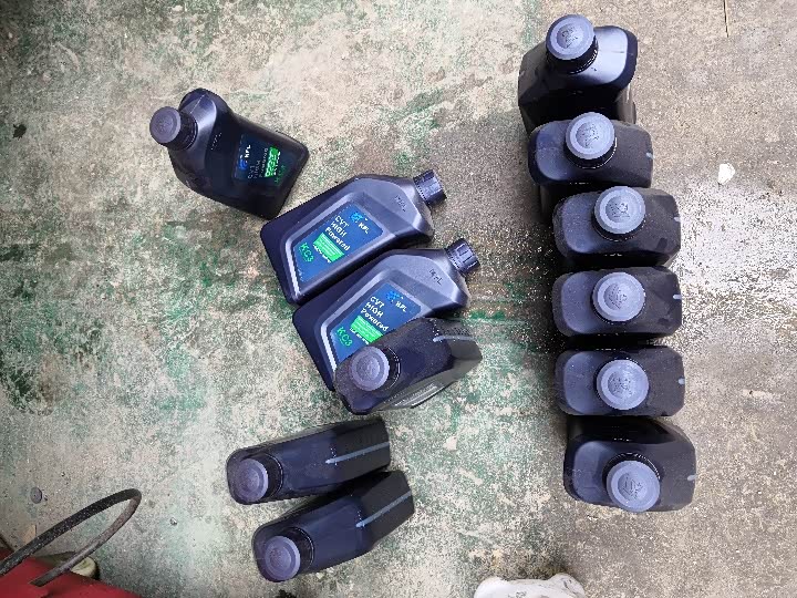

本次换的油!美国原油国内罐装!正面标签字迹清楚标签也规范,油是绿色的。

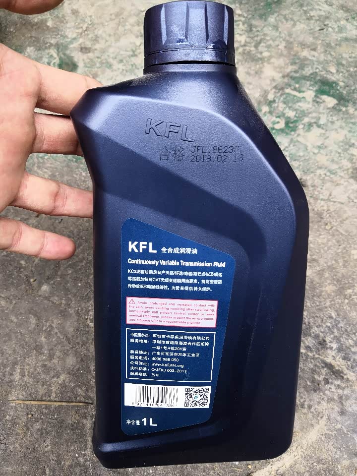

美国原油后面标签,
一共12瓶准备上机前来一张。

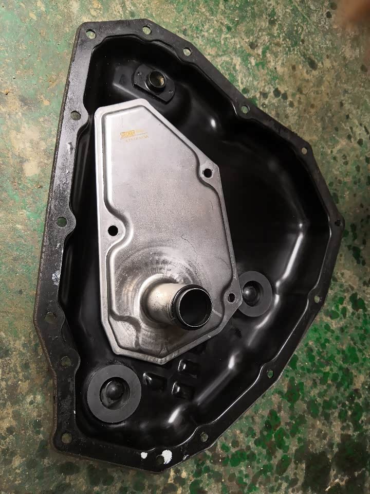

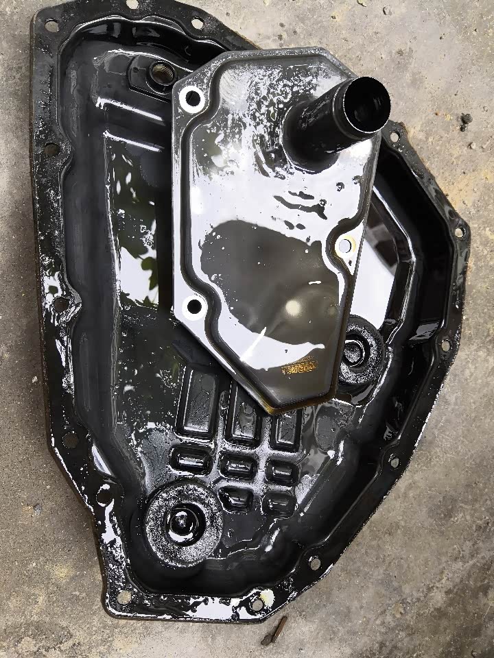

拆下的油底壳跟铁滤芯 ,感觉磁铁上面没有第一次那么脏。

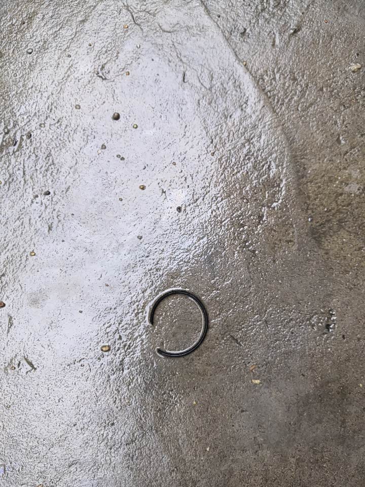

换下来的纸滤芯还有断掉的密封圈,密封圈老化旧的装回去断了!最后用国产胶圈替换。

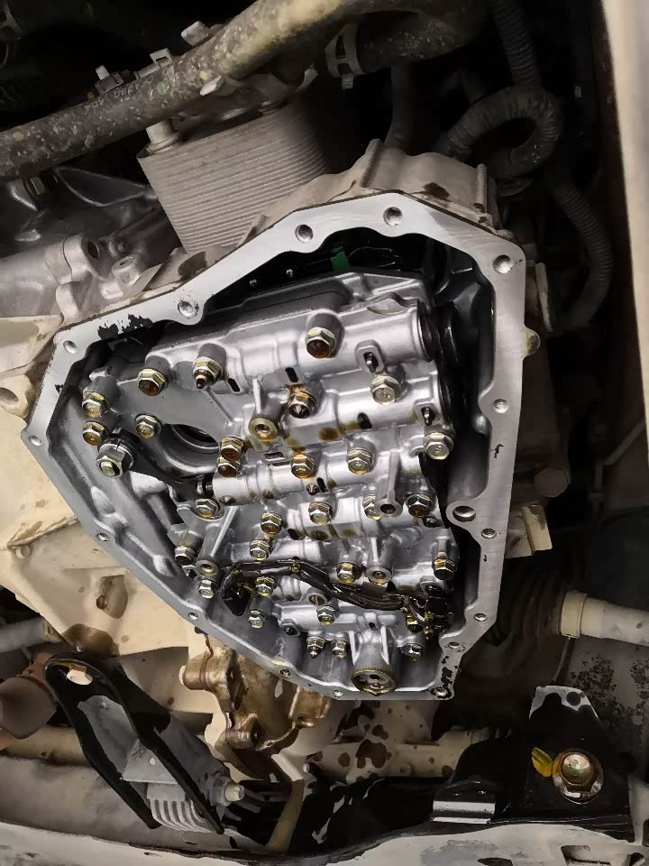

波箱底部全景
清洗油底壳跟铁滤芯的图片,滤网如果不换一定要清洗干净!里面有过滤网过滤杂质。

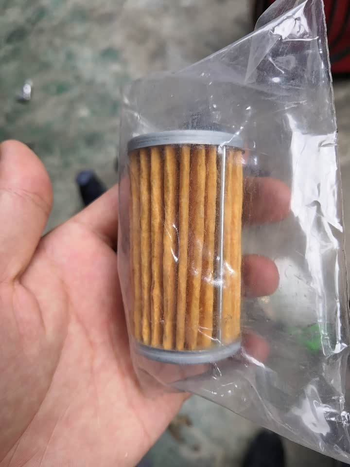

新的纸滤芯做工一般!估计不是原厂件。

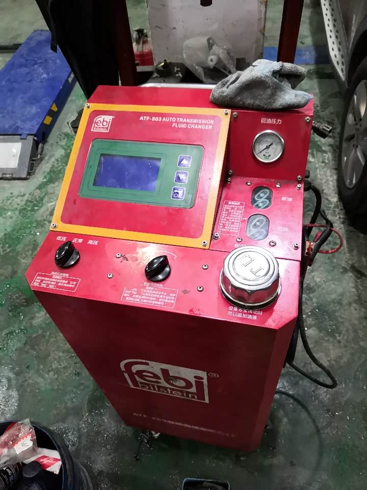

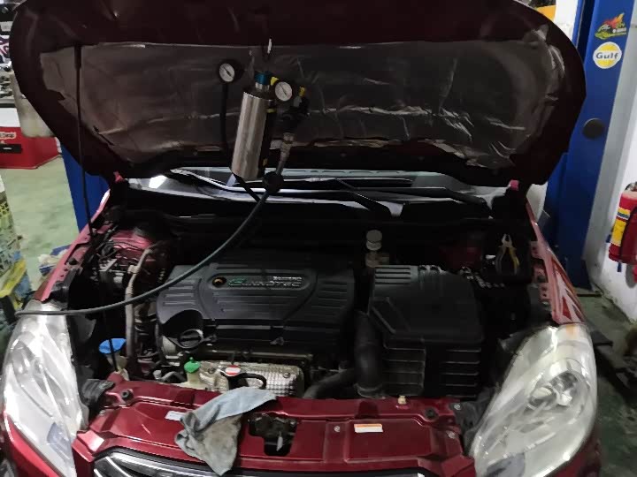

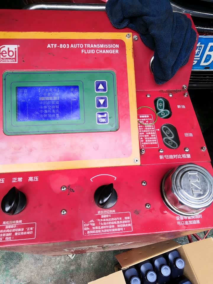

循环机器设备
设备工作中,12瓶波箱油全部放入进油口,油是绿色的。

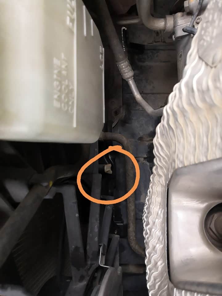

放水口,原来是绿色的。只要扭开那个白色就自动流出来了!
旧的冷却液,洒一地绿色

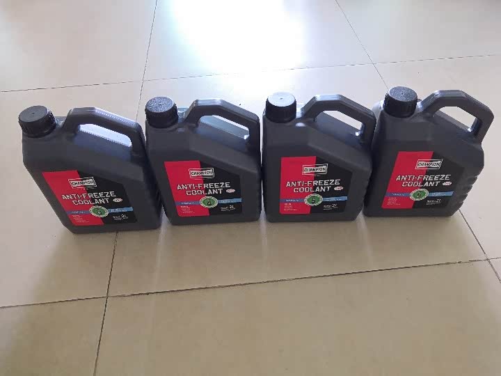

一共8升实际用了4升半左右,留了一瓶开过的,退了一瓶!
可混加型防冻液颜色是红色的,-25°建议两年或4万公里更换!我这次是第二次更换了。

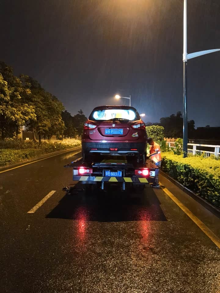

换完波箱油的第二天晚上12点多行驶在国道上,突然车子一下油门加速无力并且能听到钢带打滑,车子踩油门不提速了。坏了?走了两公里左右中间重启了两次还是一样。立即下车检查 ,一股油开锅的味道。打开发动机舱护板底下波箱附近都是油还有油味。拉开波箱油尺里面没油了,
立马打开双闪灯并在后方放置三脚架,接着联系修车老板并拍相片发过去。然后打保险公司叫拖车,回复要等90分钟拖车才能到!我能怎么样?我等!
90分钟快到的时候给拖车师傅电话,说路上被面包车怼了,又要等半个小时!
(一万个***飘过) 后面拖车来的时候足足等了两个多小时!师傅抱歉的说晚上下大雨路上车坏的多,虽然有火??大家都是成年人也能理解下雨天车辆事故多。等拖车期间断断续续下了不少于3场大雨

拖车师傅在填写资料拍照片,下雨冒雨工作顿时没火??了都是工作互相体谅一下。
买车之后第一次上拖车,我也是第一次叫拖车。难过!

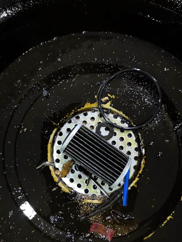

第二天上午检查车辆后得出结论,由于波箱放纸滤的位置安装了国产油封胶圈,导致胶圈”再次”断裂引起的波箱漏油。
看下图
看下图
波箱外置纸滤那个油封断了!导致本次事件

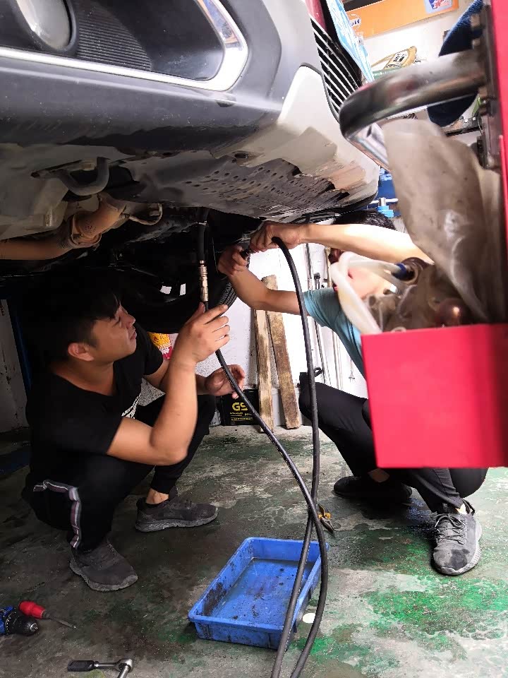

老板出去买胶圈并带回一箱波箱油后把纸滤芯油封装回原位,这次换的胶圈是进口的。接着开始机换波箱油
开始装波箱进出口油管准备机换波箱油
