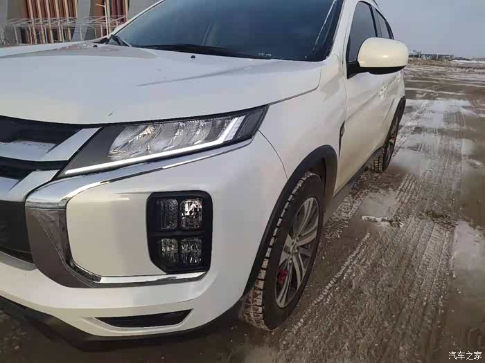

车前脸霸气侧漏,日间行车灯英气逼人

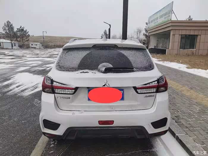

车尾线条明显识别度很高

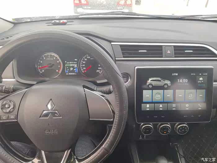

中央屏幕够用

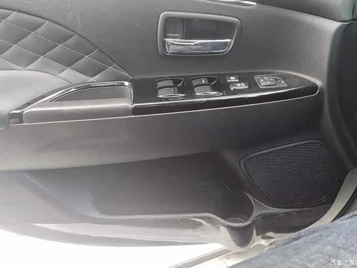

左侧车门控制键简单实用
中控台内所有设置简单大气易懂

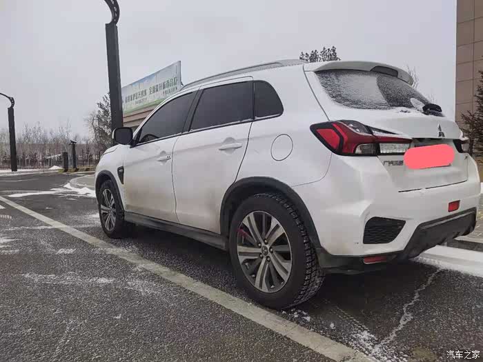

左侧车身
