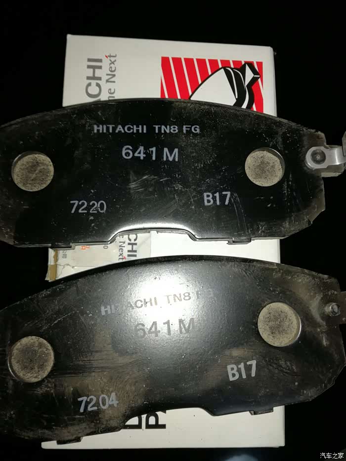

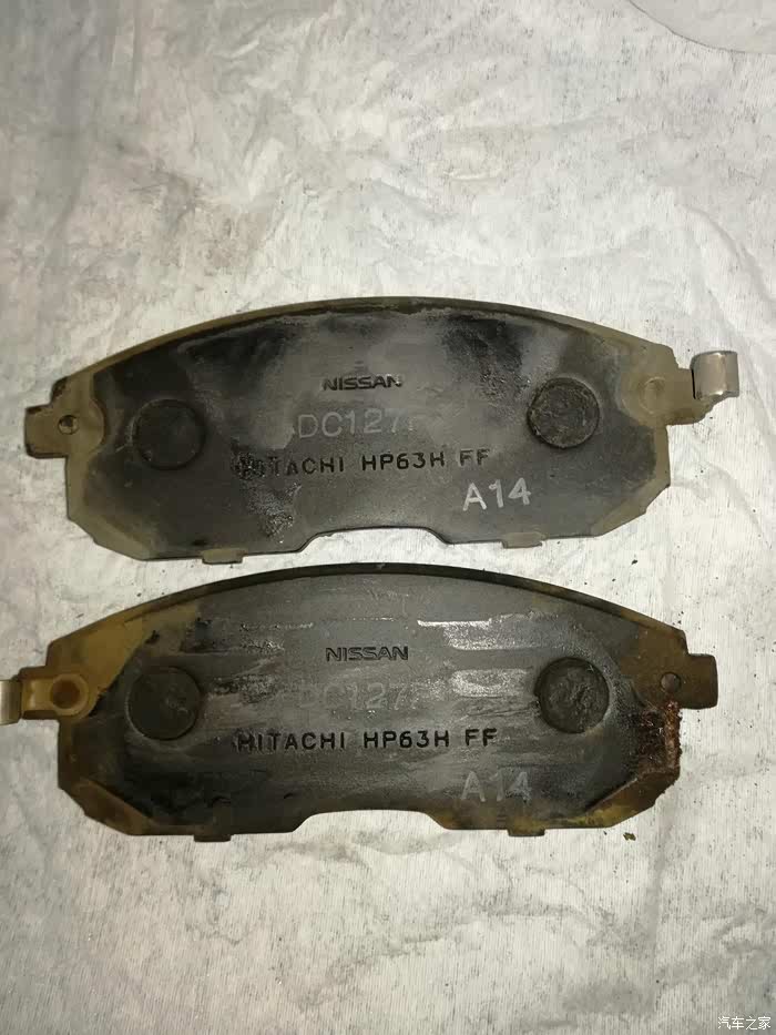

这是换下来的原装日立刹车片,顿时感觉原装的就是要比配套的好,看这些字都是钢印冲上去的,绝对是质量的保证。

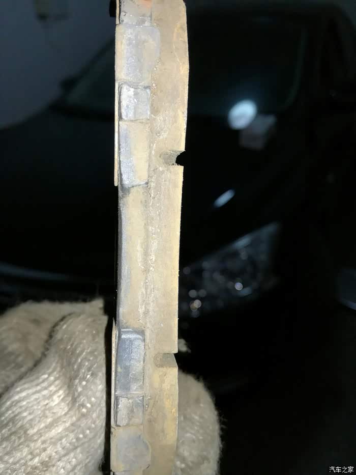

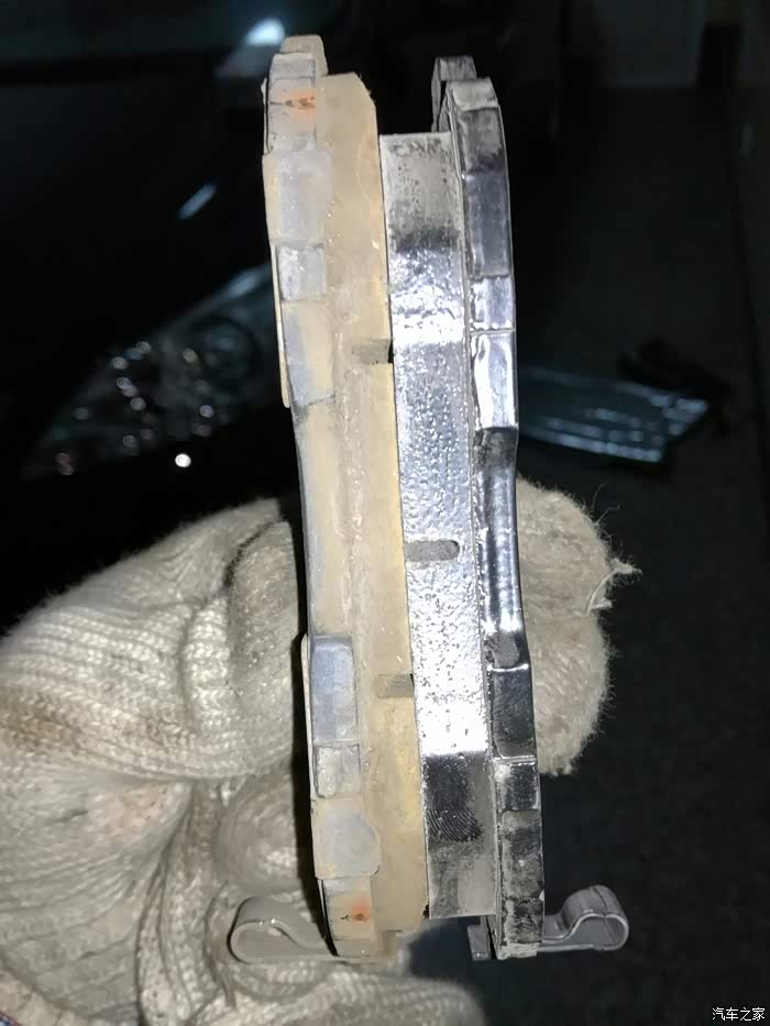

新老对比,让我惊讶的是7万公里居然磨损很小,目测只不过磨损三分之一,其实还可以用个两万公里没问题。

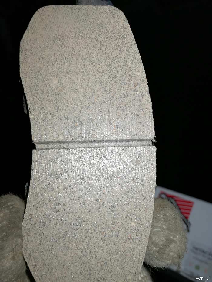

这就是陶瓷材质,陶瓷的特点就是耐高温耐磨,制动静音,几乎不会有刺耳的声音

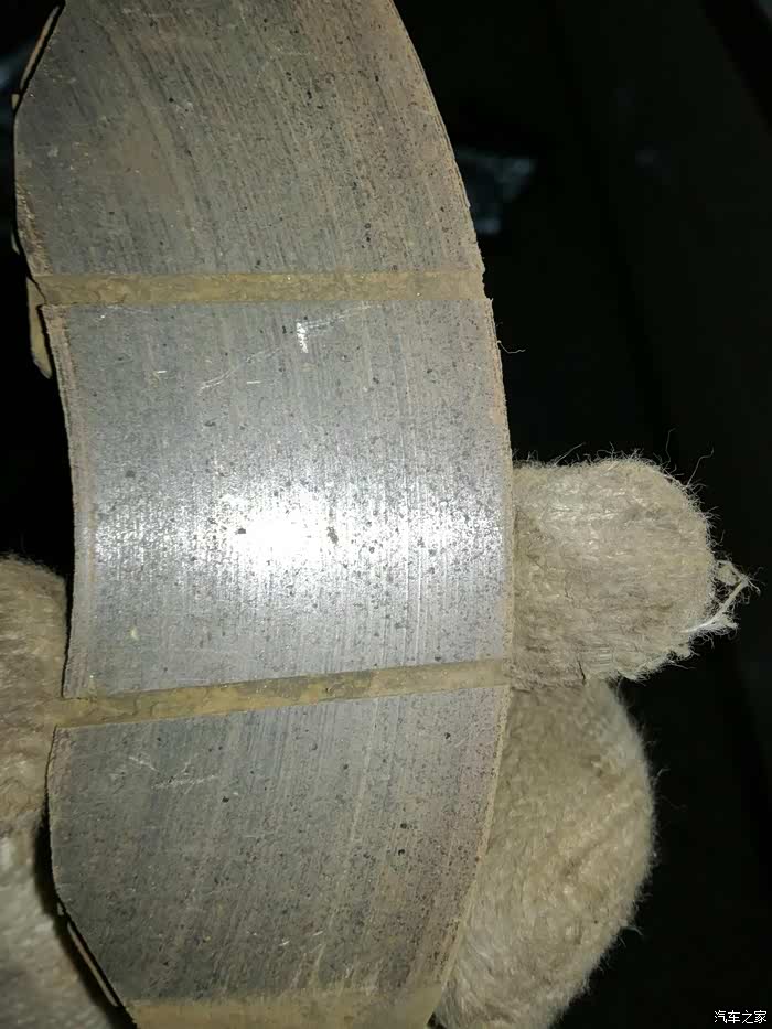

这是原装刹车片,磨损很平整,没有凹凸不平,所以刹车盘也是很平整。

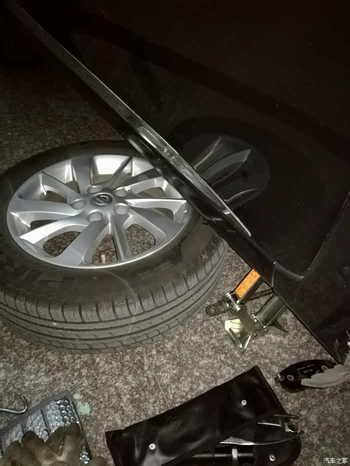

不说废话,千斤顶撑起车子,卸下的轮胎一定要放在这个位置,防止车子移位发生意外。

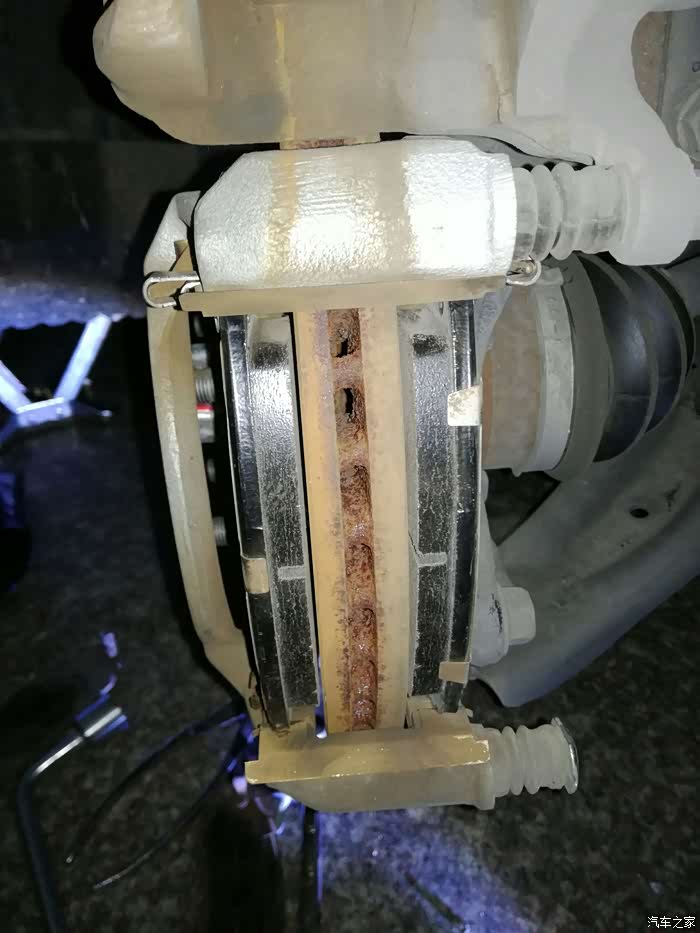

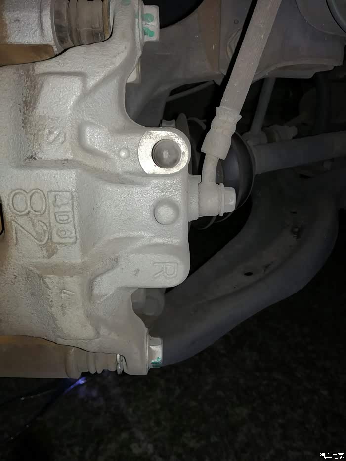

车轮卸下就可以看见刹车盘总成了,然后大家注意这个有蓝色记号笔的螺丝,记住是14毫米哦,两个螺丝,只要卸下面的那个就可以。

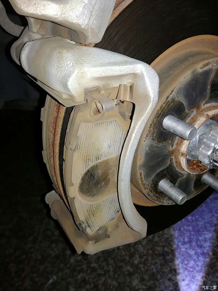

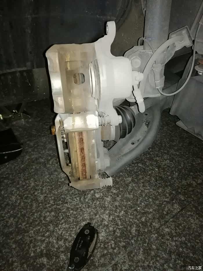

卸掉下面14毫米螺丝就可以油缸卡钳,露出的就是两片刹车片和通风刹车盘。
刹车片只要轻轻一拨就可以拿出来了。
看起来真的磨损很小,已经7万多公里的老东西。

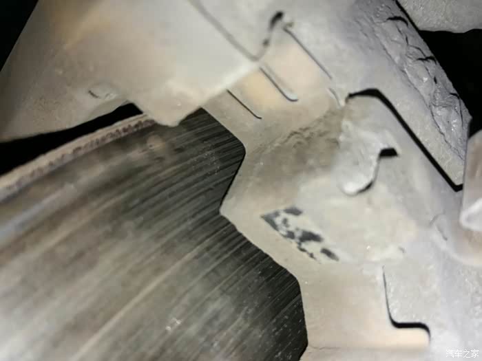

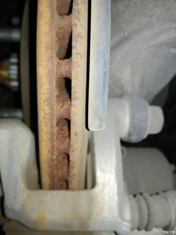

刹车盘生锈严重,不过这是生铁的,免不了,毕竟不是不锈钢的。

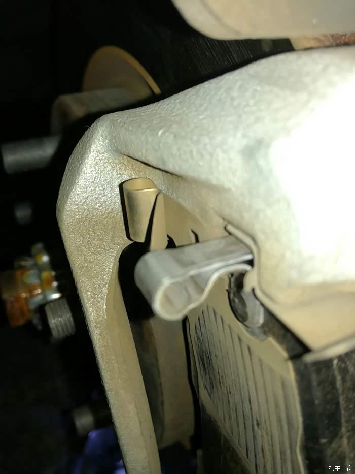

这是弹簧刀,作用是不刹车时防止刹车片和刹车盘空磨。

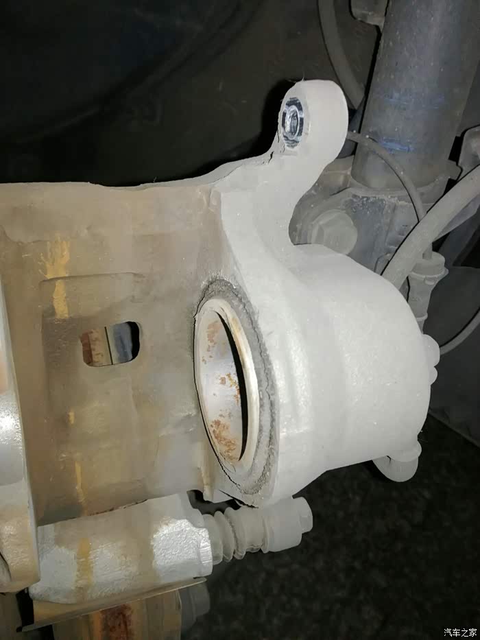

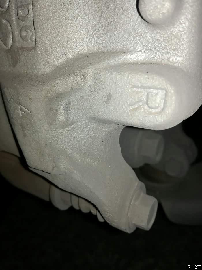

轩逸不是什么运动型车,所以只配置单活塞。

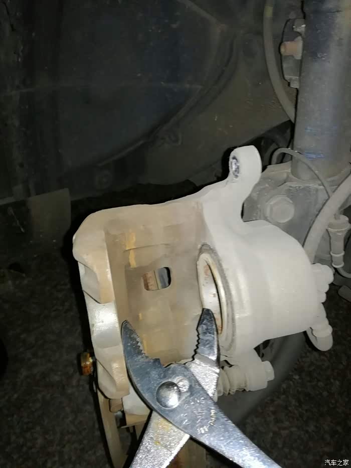

活塞的位置顶在外面,新的刹车片比较厚,所以要把活塞往里顶进去,我的办法是用大号的鲤鱼钳反向顶开。

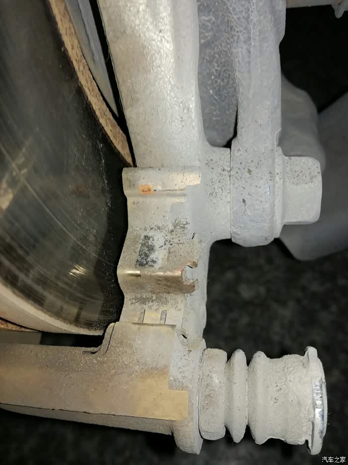

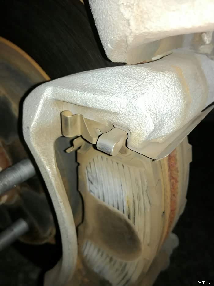

这是刹车片的卡口位置,一定要进行清洁,卡槽里有泥土,影响刹车片的移动。
卡槽特写,做工精细,有不锈钢垫片,一擦就干净。
新的刹车片已经安装到位i,
这里提醒一下这个弹簧刀一定要卡在这个铁环里,然后实验刹车片是否移动灵活。

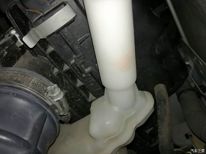

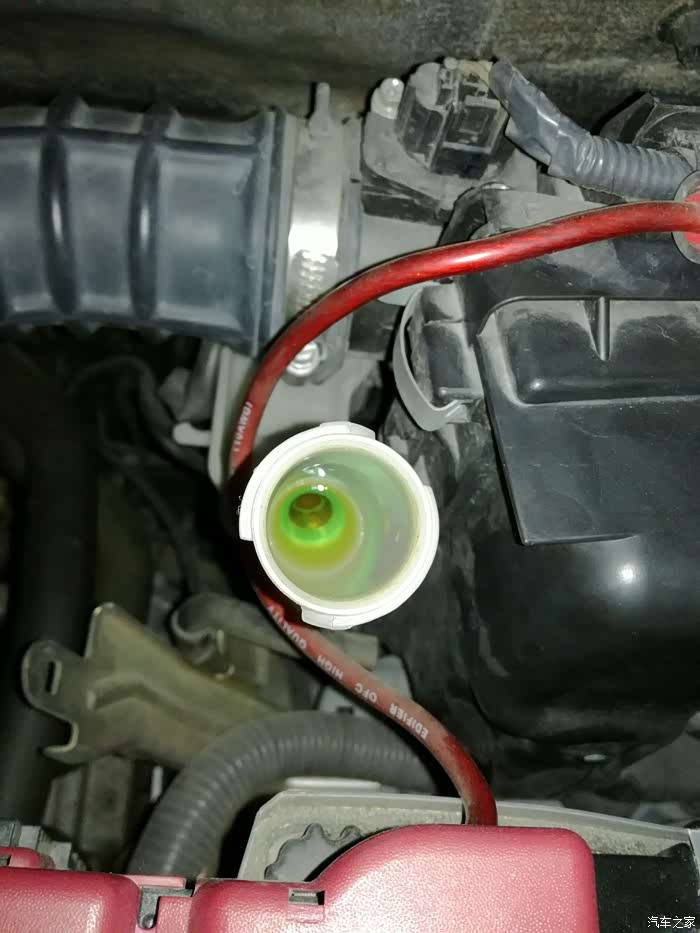

这里提醒大家,检查刹车油的油位,因为活塞在往里顶后大量刹车油回流油壶。我的刹车油是上月换的,这下油多的已经到了油耗口了,我得想办法抽出一些了。
