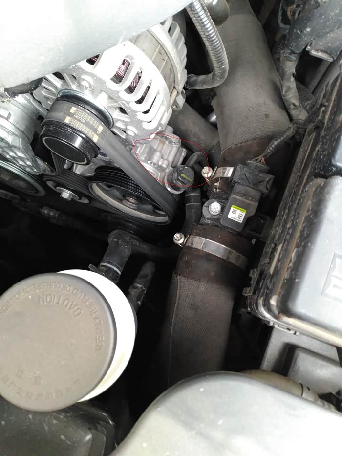

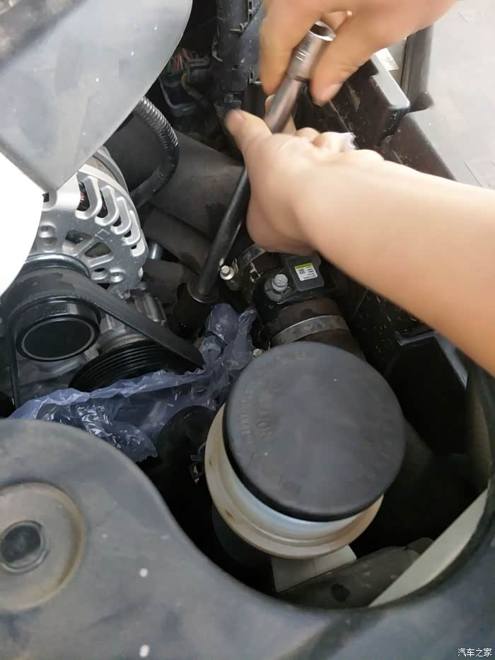

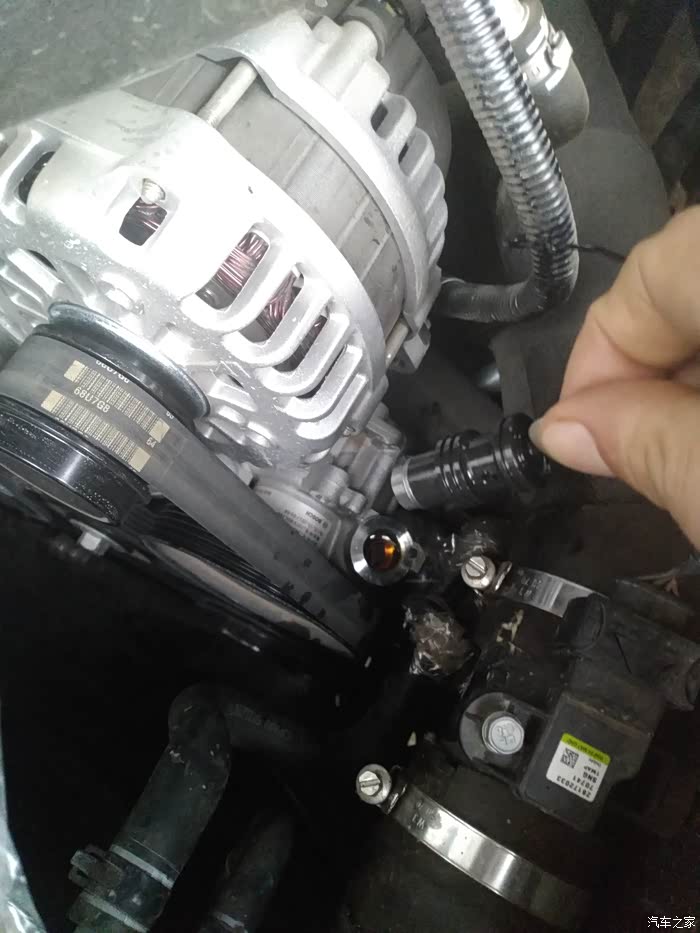

圈圈中就是助力泵
开拆,高压管螺丝下掉!

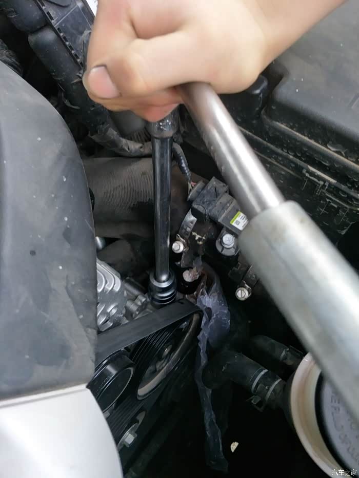

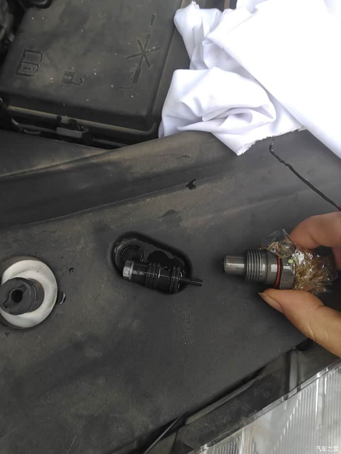

滑阀螺丝下掉!(滑阀螺丝真重啊!套钢管转,晚上也没做运动啊
塑料布堵住,事实是,堵上之前都漏完了
看地上,助力油!

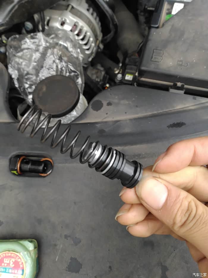

拆掉的玩意。

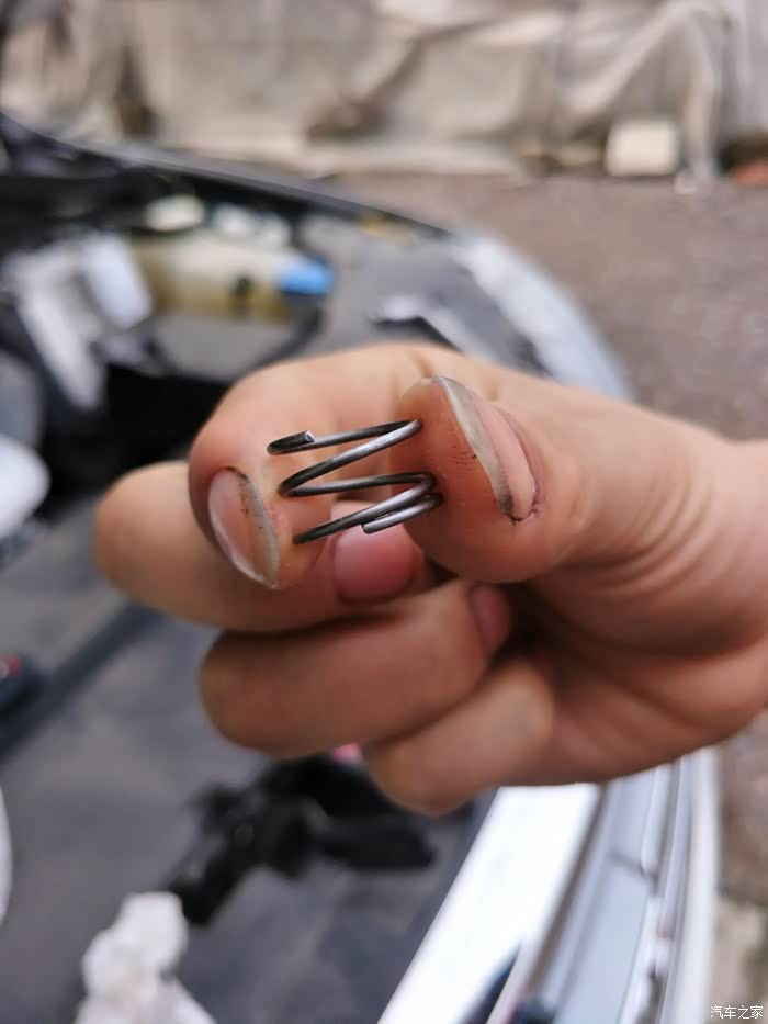

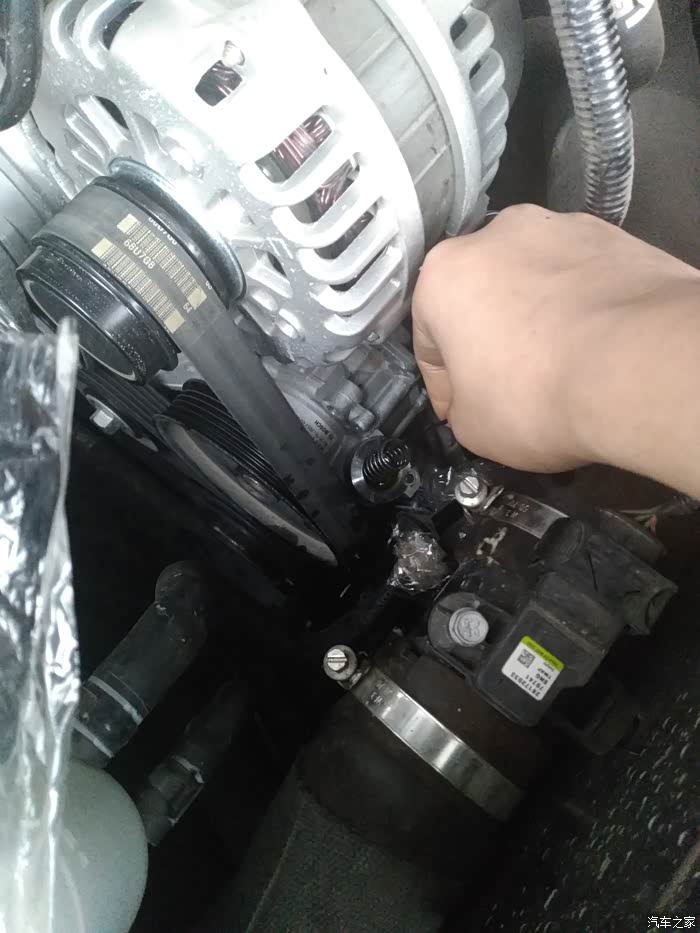

勾弹簧,重点改变这个弹簧

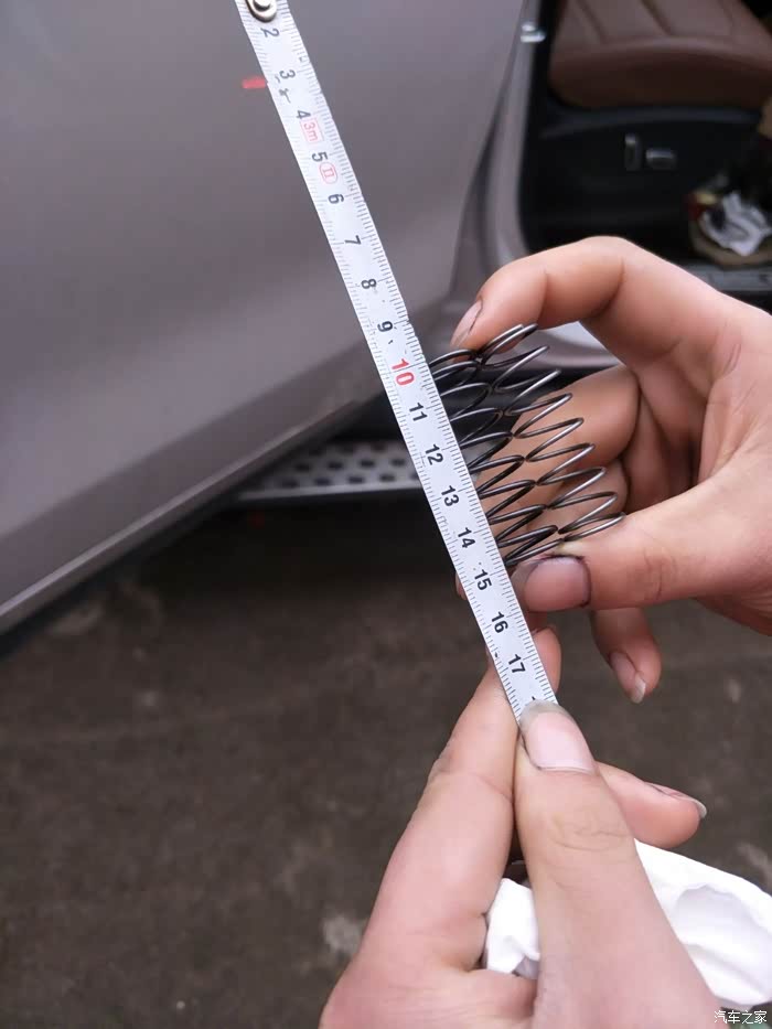

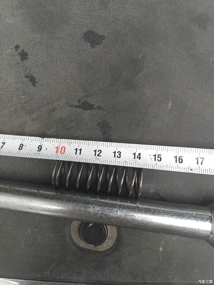

弹簧长度,稍微拉了一点长了1毫米
使劲拉,长刀5厘米了(5厘米可以发生好多事情的) 尴尬的是用手使劲捏又捏回去了,变成4.5CM 咋办,按网上别人的脚印垫弹簧和铁丝吧!

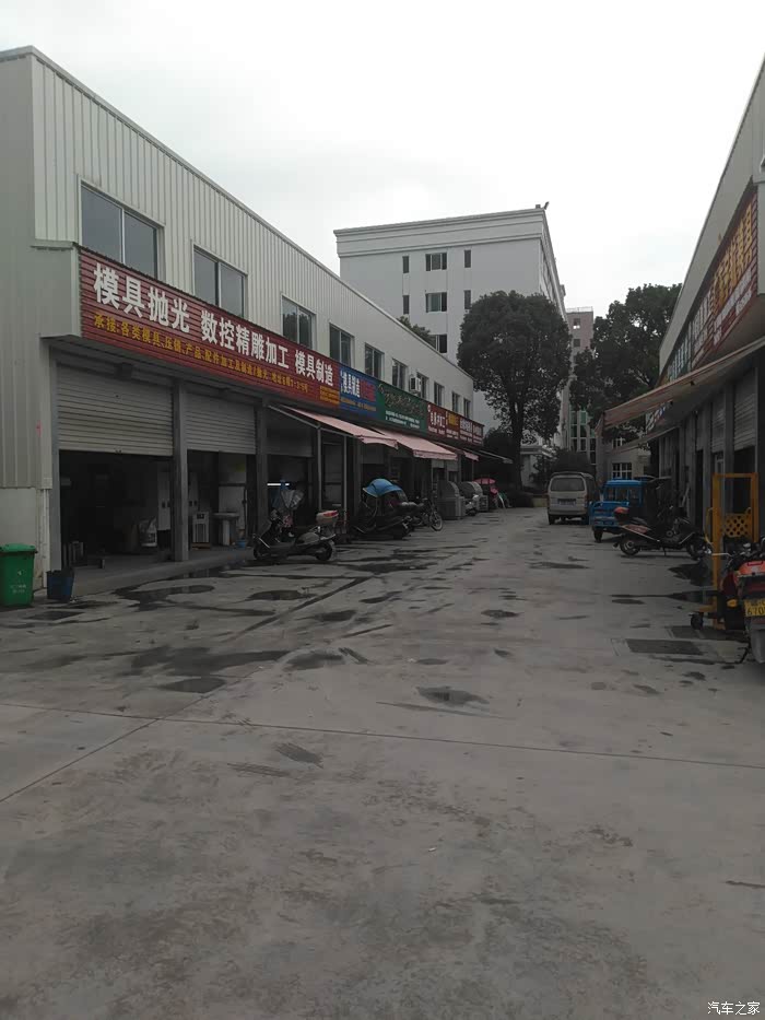

屁颠 屁颠的来到了模具城,找了个弹簧店,我们的弹簧是外径16mm 线粗1.2mm左右 长度原车43mm左右 想买个长一点的直接换,结果问了几家没有这型号,不鸟我,做个垫圈都不行,回家

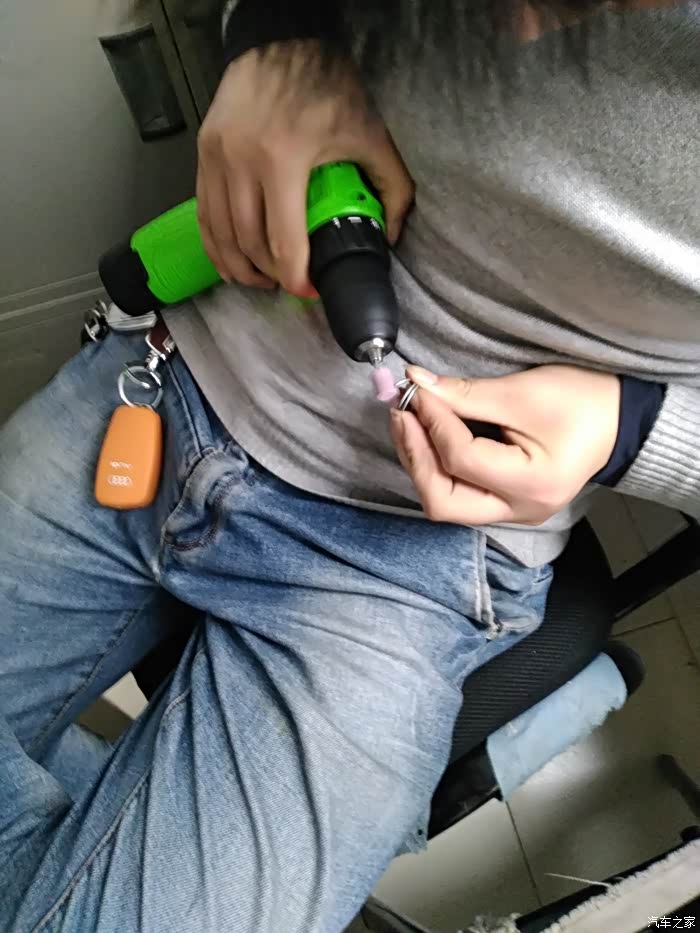

我磨我磨我磨

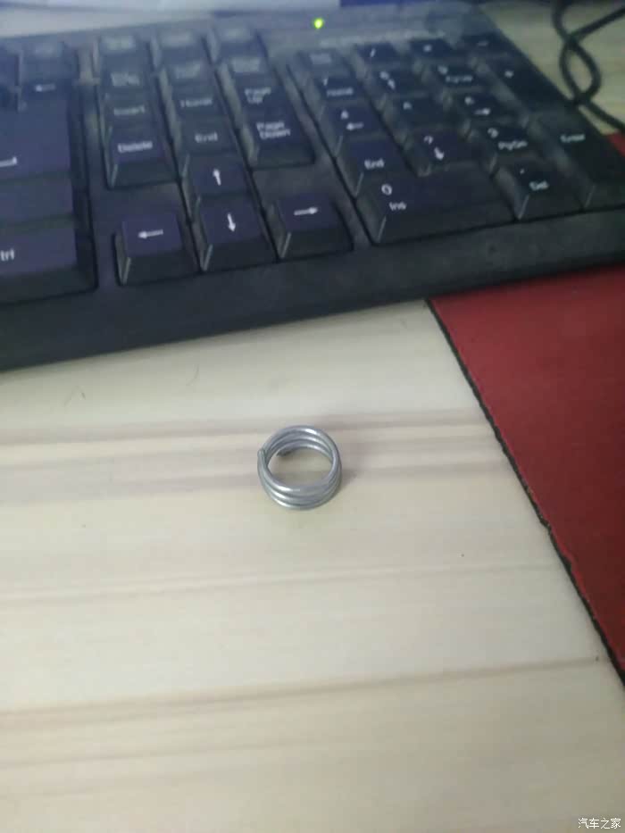

又磨,最后变成了1圈(因为我又拉长了弹簧,使劲的拉最终定格在5cm左右的长度,加一个垫圈)

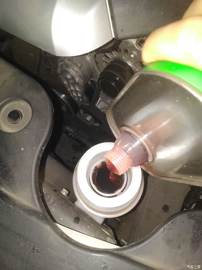

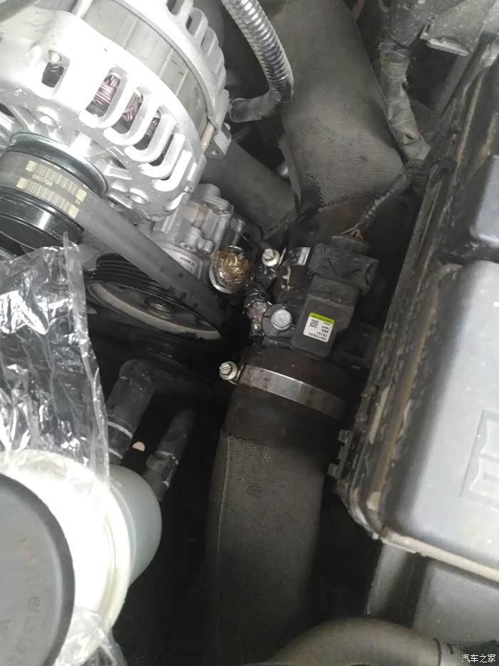

全部原路装回去,最后也没装剩下东西 安心,漏了那么多,喝一壶吧!!
最后试车,单只手 真TM舒服,转向回谈也还可以,再也不怕晚上做运动,开不动车了! 最后拉上老婆试一圈,发话 怎么感觉还是有点重呢。。。。。。 (买的30一壶的助力油,应该是矿物的 冷车粘度高 很轻很轻,油温上来 稍微重点,但是比原车好太多)
