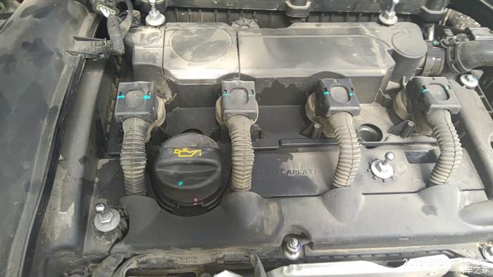

突然发现机油盖子周围有油渍,着手解决一下试试

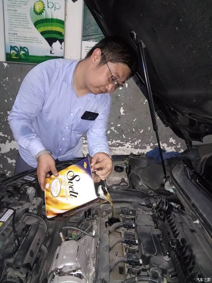

5月份,灰太郎一万五千公里了,保养吧。
换了太阳神油,目前感觉良好。
换了太阳神油,目前感觉良好。

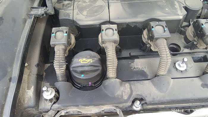

然后天热了,某一天手贱准备测试一下机油液面,发现了图中的情形。
仔细回想一下,不是我加机油的时候得了帕金森病抖出来的,也没有抖音录像抖得不行,这肯定是后期跑出来的。
然后就多问问,发现EP6F普遍存在这种现象,其实不必在意,不过……

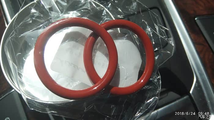

然后就到处找氟橡胶密封圈,无果……
突然,找到mini改良款密封圈,经过研究,可用!
好贵啊!长草!算了,剁手吧!
结果肯定是***,正宗的盖子都是漏……
然后就到处找氟橡胶密封圈,无果……
好贵啊!长草!算了,剁手吧!
咦,安徽的啊……难怪第二天就到货了……还以为中通快递良心发现了呢!
对比,更换!感觉有戏!

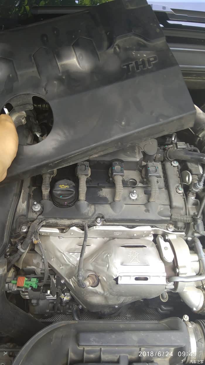

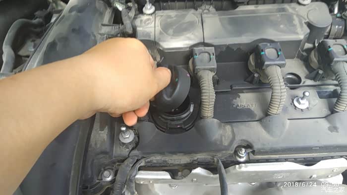

先拿掉装饰罩,其实也可以不拿掉,不过还是拿掉方便一些
取下机油盖子

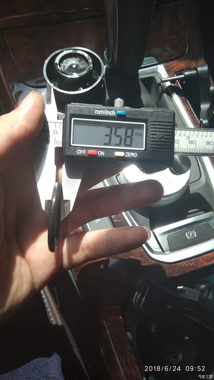

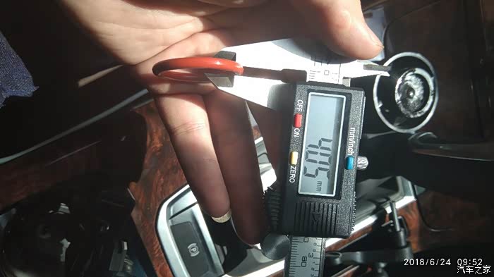

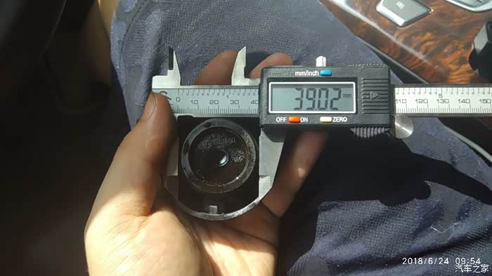

测量一下总直径

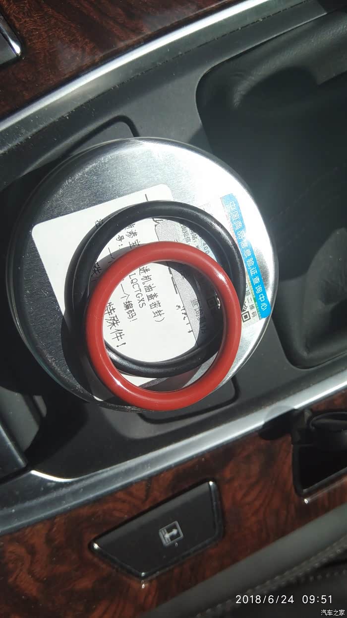

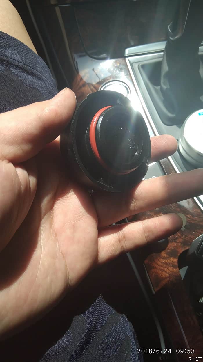

盖子上的密封圈拿下来,和改良款对比一下,目测尺寸有区别
装上改良款圈圈

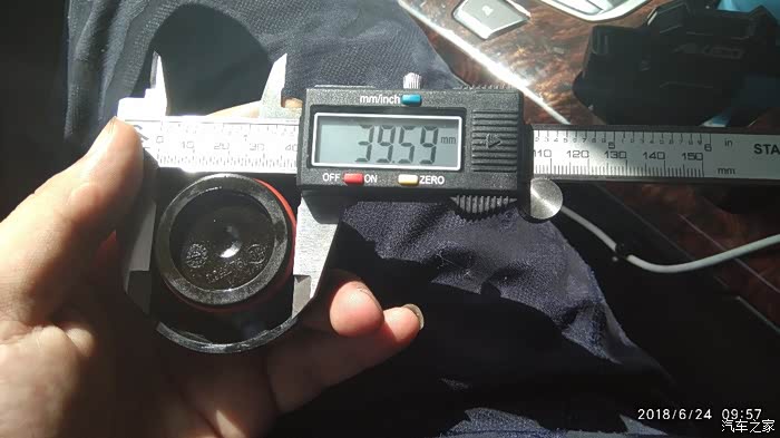

再测量一下
结果比较明显了,改良款比原装的要略小,不过要胖。
装上去之后内圈会比较紧,外圈略大,想必密封效果肯定有提升,不过能不能解决问题,拭目以待。
装回去了,一切都很顺利,以后会不会漏,敬请期待更新。

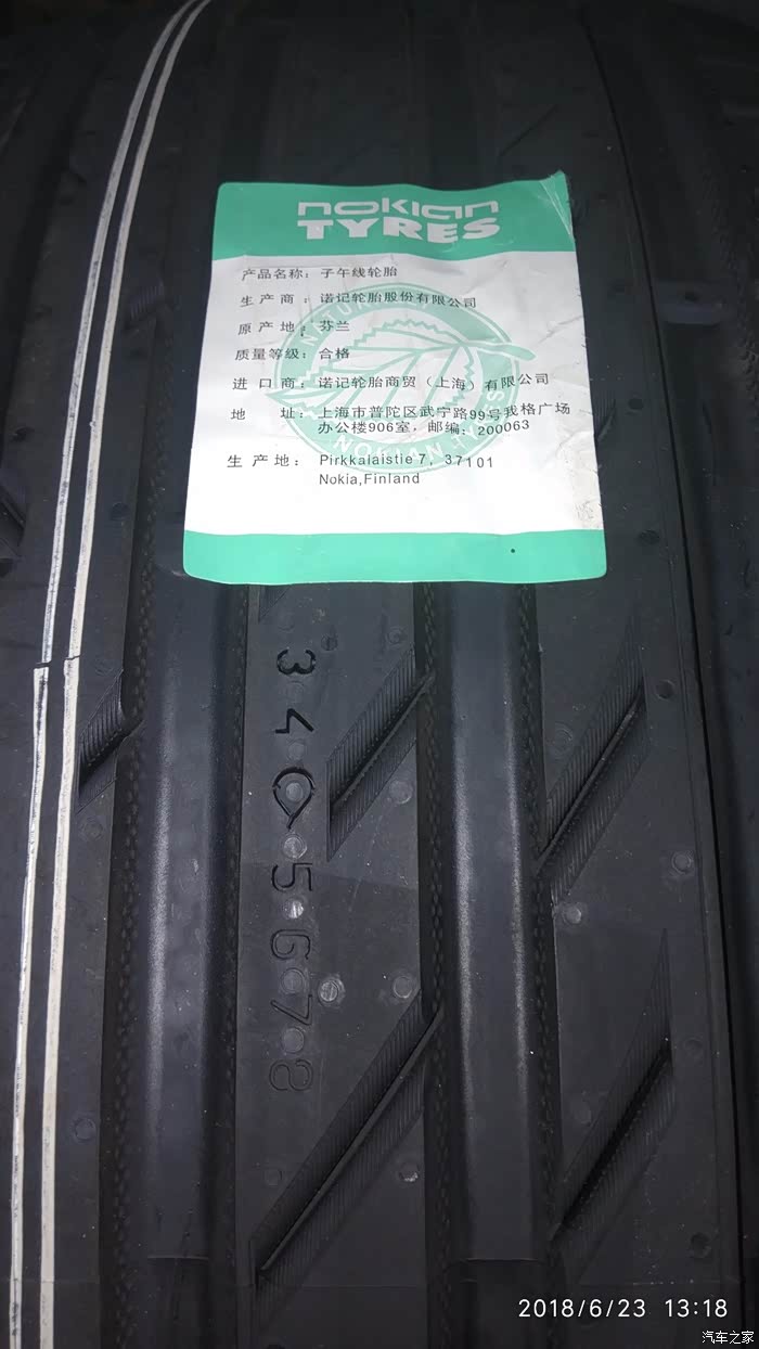

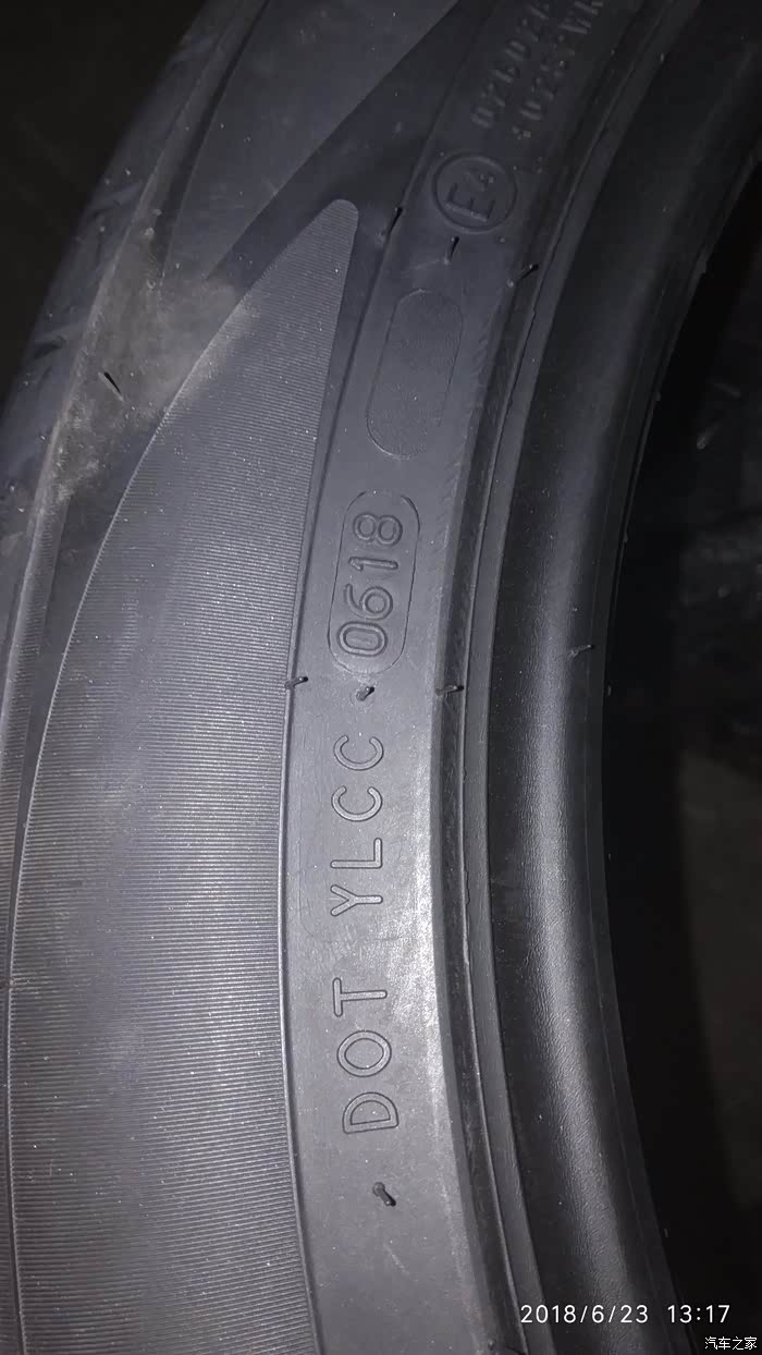

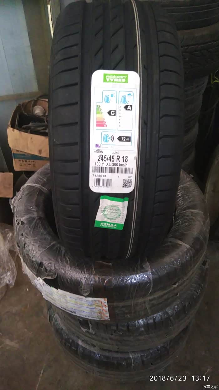

准备换轮胎了,有没有认识的给我科普一下这个轮胎怎么样?
当然轮胎不是给灰太郎的,是给另一台长安王的。
