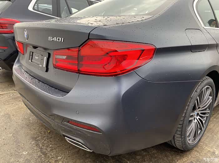

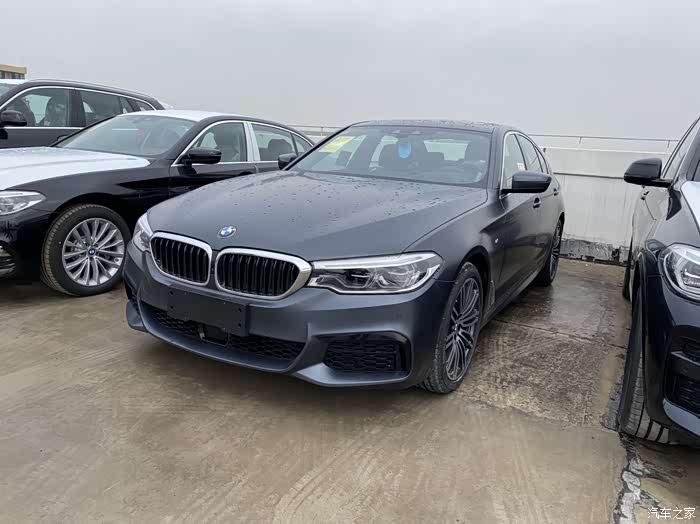

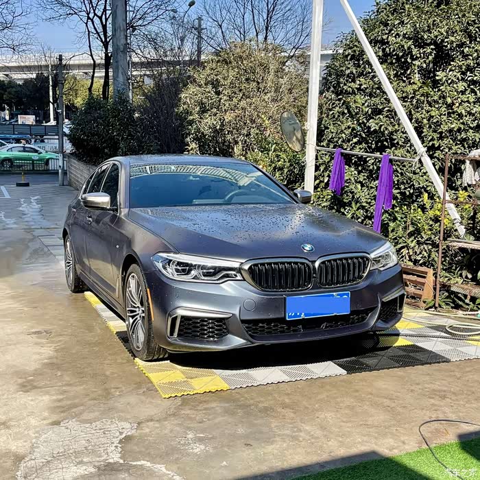

提车时的前脸

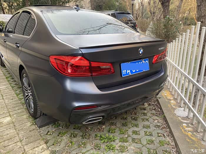

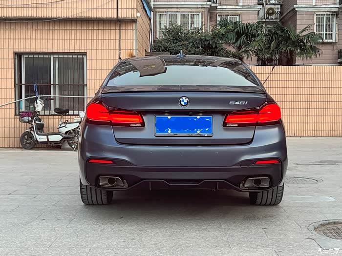

提车时的尾部

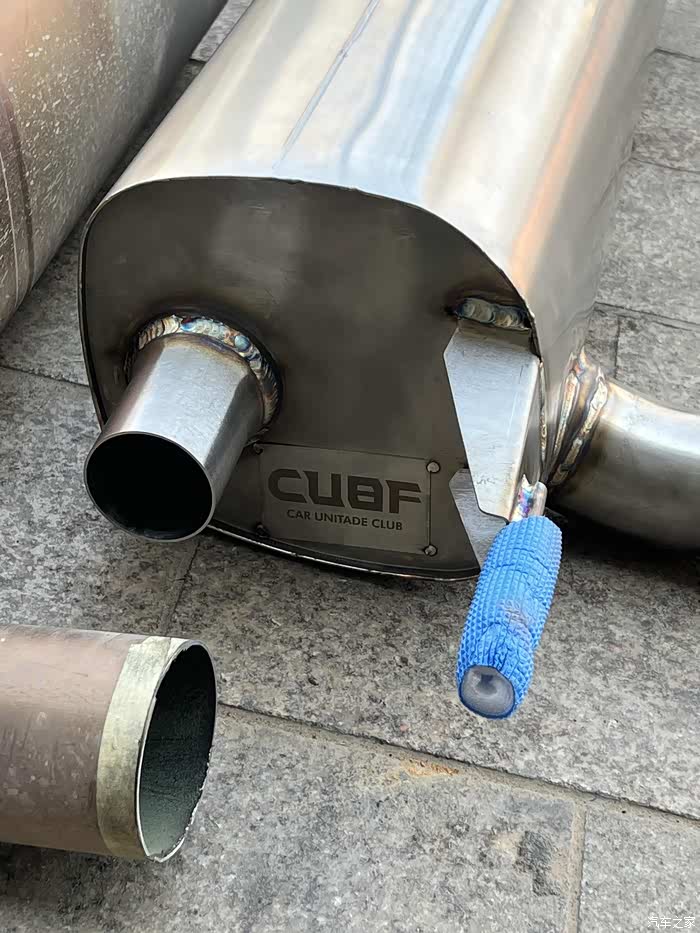

找到了CUBF复刻MP排气,尾喉可移植阀门!还有中段物理屏蔽GPF!有点完美啊?
找案例,问540群友,540案例几乎没有,3系倒有很多;540在21年中有人改过但是反应不好,说是有点渣的声音;纠结了
联系CUBF,客服经常不在线。。。要到老板微信,反复沟通得知:MP的B58与B48尾鼓结构不同,21年中时他们出了一批但做错了,是按照B48的MP排气结构复刻的B58排气,所以那时声音不对
反馈不好之后就下线了,目前最新的是完全按照B58MP尾鼓1:1复刻的,他认为很好!恩,王婆卖瓜,该不该信呢。。。说到中段,他建议我先改了尾鼓,觉得不够响再改中段,怕我觉得太吵了;恩?。。。有点意外,信与不信的天平倾斜了
最终,价格决定了一切,MP尾鼓一半的价格,尾喉尾鼓一套,甘做小白鼠吧

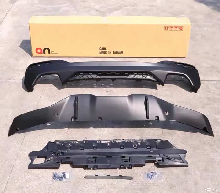

大方口需要配后唇,选了AN的MP两片式亚黑套,需要拆后保这是之前没有预想到的,以为拍拍就上去了,结果一顿折腾。。。

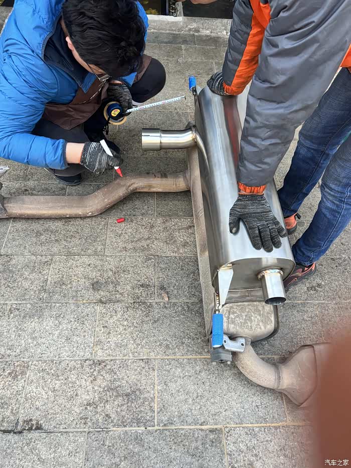

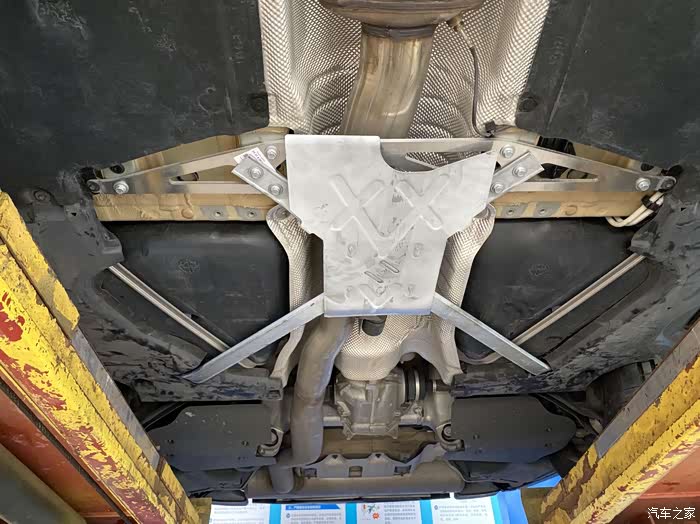

准备切割尾鼓时,改装店老板非常认真,就好像改自己车一样,说最好中尾段一起拆下这样测量的准确,好吧,这就得拆了底盘加固套,又是一顿折腾。。。

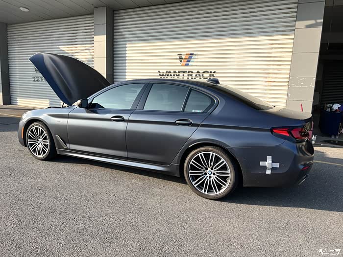

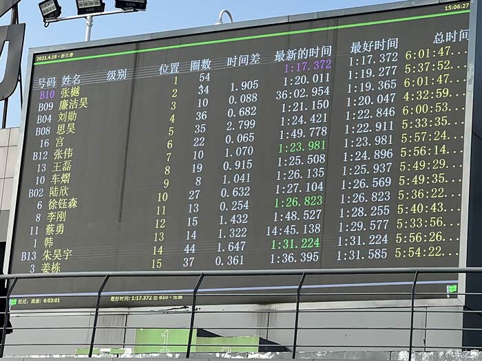

下场间隙
王磊成绩还行吧?原厂F1防爆胎的成绩,若能换成CUP2快个2秒不成问题吧?

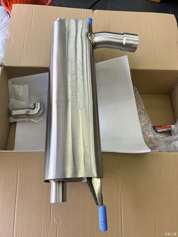

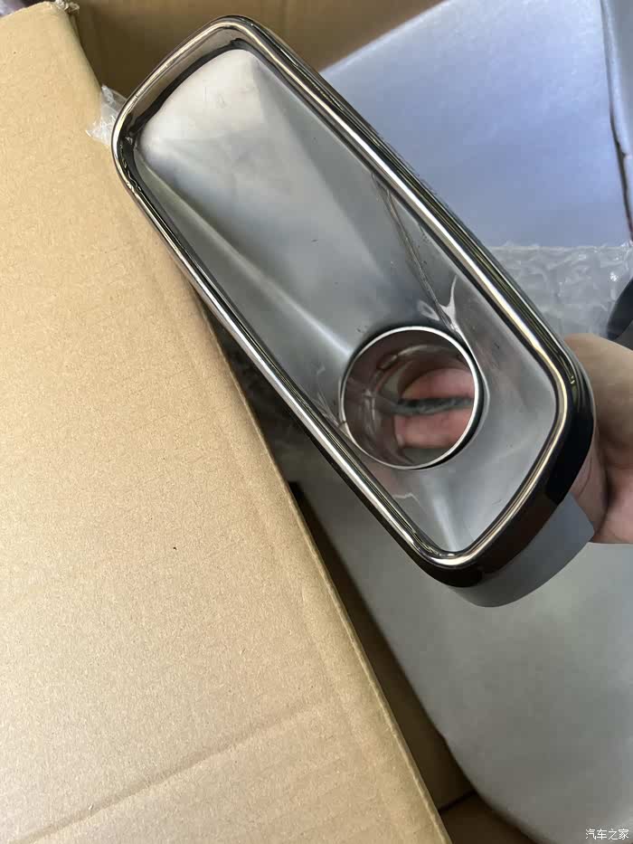

国产200-300,AN的900左右,考虑细节还是买了AN,借用店家图片;此处心得,要想装的尽量完美,拆了后保慢慢搞,改装店责任心技术经验很重要!
比原厂略窄,轻了不少,减重了

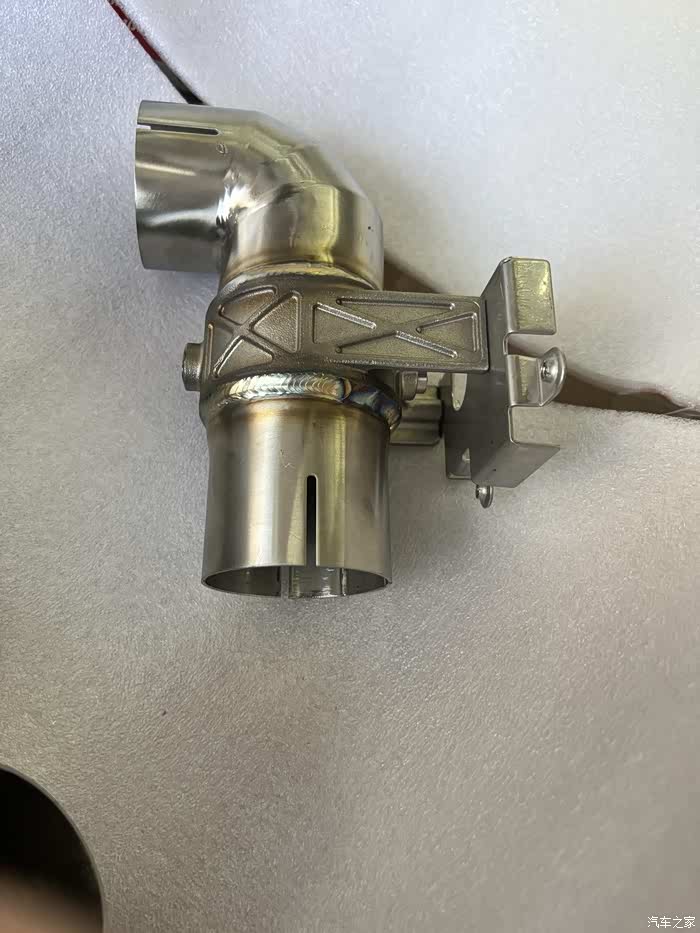

自带阀门弯管;这里与店家图片不一样,店主说是改进了,因为之前弯管和尾嘴一体的做法导致最终尾嘴很难调节的对称,所以现在做成分体的便于调节,最终结果确实调节方便

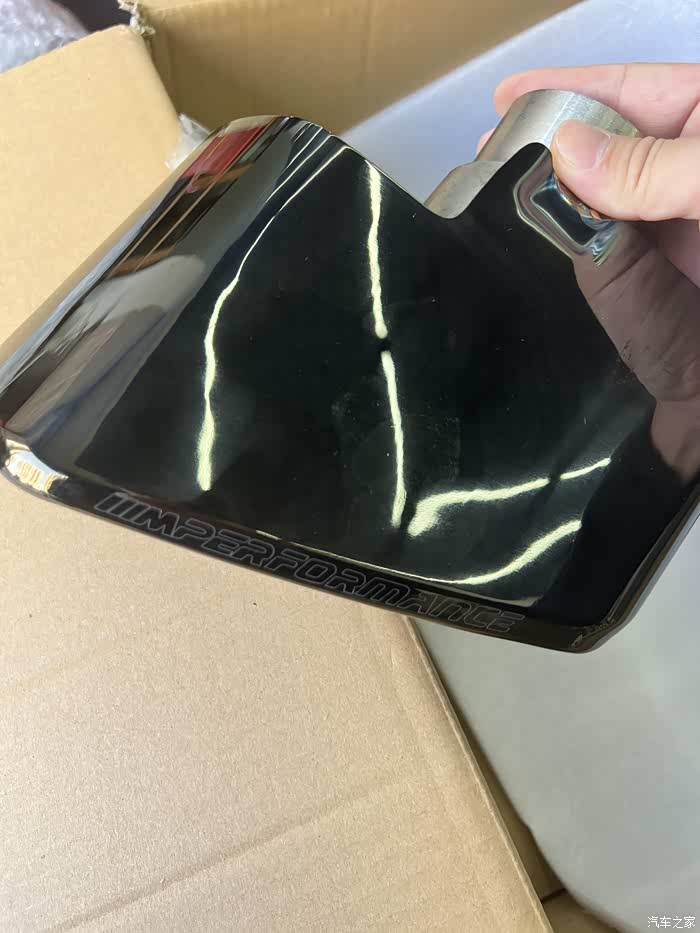

黑色镀铬,与车漆匹配;字体与原厂MP有区别
够大
为了精准,改装老板把中尾全拆了下来比划测量,赞

1,声音满意,是我想要的效果,低沉厚重;原厂尾鼓应该是为了追求5系的商务属性刻意的降低了声音,CUBF的我听起来与能找到的MP原厂基本一致,将声音释放放出来了,音量上了一个台阶;运动模式的回火声可以说完全释放出来了,我是录制了前后对比视频的,变化很大;舒适模式不急加速就是原厂一样的安静,运动模式不敢说炸街但是炸隧道没问题;
2,CUBF老板说的没错,幸亏没改中段,否则那个声音是真的炸街了,建议车友先改尾段,还嫌不够再改中段;中尾段切割的问题我也纠结过,但是看到原厂改MP尾鼓是有配套的卡箍连接件的且可以买到三四百块吧;我的理解是虽然GPF堵,但是原厂尾鼓为了追求安静而刻意的压制了排气声,先换了原厂尾鼓后看个人接受程度再说
3,排气装配膏用在中尾段衔接上,因为这一段是有承压的;不要用在尾鼓与尾嘴连接上,1不承压2影响调节
4,动力:我改排气就是为了听个响;我的浅显理解是至少在一阶状态下,排气与动力无关,别指望换了排气能提升动力那个基本扯淡;另外之前有顾虑过低扭问题,但我这几天开了一百来公里的感觉是完全没有影响,但不确定是因为本身就刷了BM3一阶的原因还是中段GPF没动的原因;不过就540i刷一阶后来说,一个后驱车的动力是有发挥瓶颈的,动力真的别想心思了,想想轮胎抓地力怎么提升吧

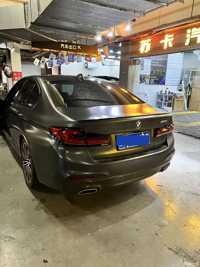

妈妈再也不会说我的车像电动车啦
屁股终于让我觉得协调啦
屁股终于让我觉得协调啦
