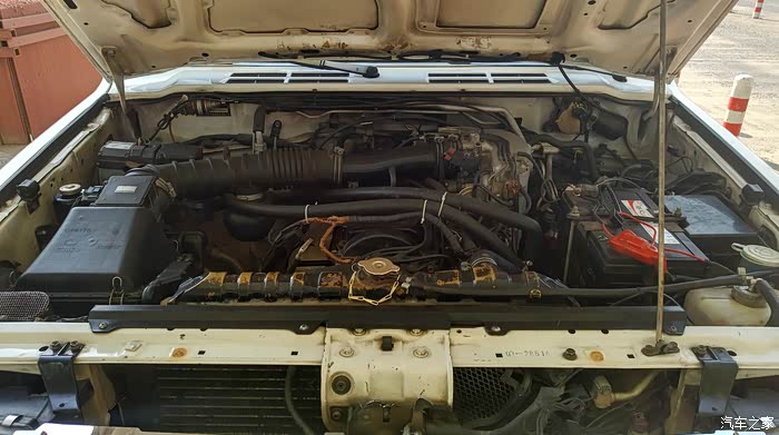

17年8月份买的二手车,猎豹6470H2.4(上一任后改的四驱),回来换个80的电瓶,分动箱前后油封,2个后减震,安装可拆卸射灯,换机油,纯市区百公里14.5,市郊12,长途10,还不错能接受,原来开帕萨特B5了,车况也非常好,空间够用,但是相中猎豹好几年了,在不买我都老了,还怎么玩车,车市也去过很多次,最后在网上看到这台车,觉得很不错,只身一人坐大巴100多公里去看车,看到车第一眼就相中了,四只新胎(韩泰am—t),加装导航,倒影,行车记录仪(已拆)日行灯(已拆)带亮灯尾喉(已拆),验车钣金无修复,全车就右侧翼子板有补漆遗留痕迹但无色差,底盘分动箱处渗油,试车上路,轻松140,之前做功课就知道共振,但是这台车一点没有,谈价,成交,1小时搞定,回家自己过户,3天后档案邮到我这,事先在网上选的自己生日号
,同事们都羡慕嫉妒恨,开了一段时间,把小问题一一解决,感觉就是隔音差点,车内异响多,都是螺丝松动,被我一点一点都找到了修理好了,现在就剩4个门锁提响,每次开车我都锁上,就不响了。伟巴斯特预热器非常好,我在百度上找到说明,设置好一次加热20分钟,有单独的油泵和油管,我试过,凉车按一下遥控器,加热完毕后上车拧开钥匙门水温表就到了70度左右,对于冬季没有车库的猎豹非常重要,车钥匙防盗器是铁将军的带遥控启动的,以后就可以先预热,然后在楼上遥控启动(前一天停车把座椅加热和暖风都打开)上车就的暖和的了!我还加装了行李架,空调滤芯,清洗空调蒸发箱,豹友们可以看看,有不明白的留言,我会一一解答

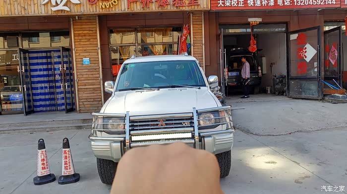

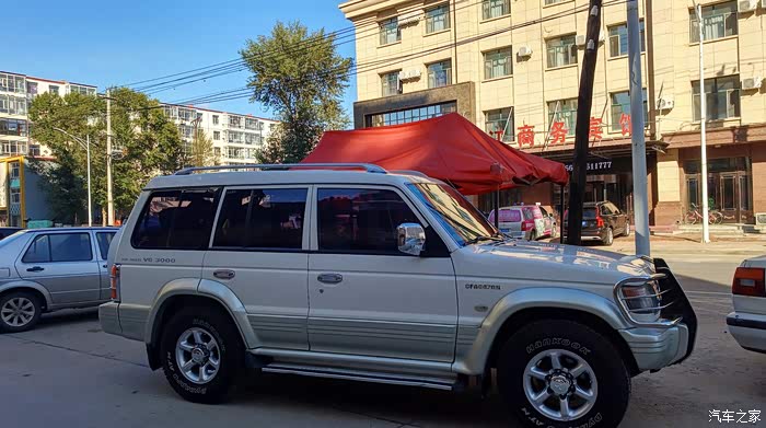

这是刚拍的(重阳节下午),那个警车是cs6
角度不会找
远处还有一台cs6
这张拍的还不错

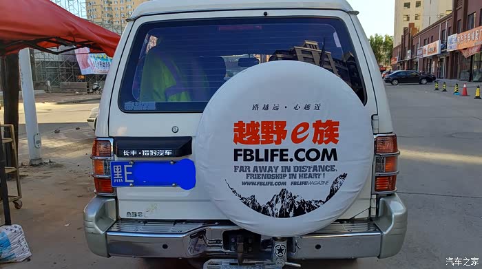

买的备胎罩

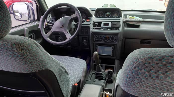

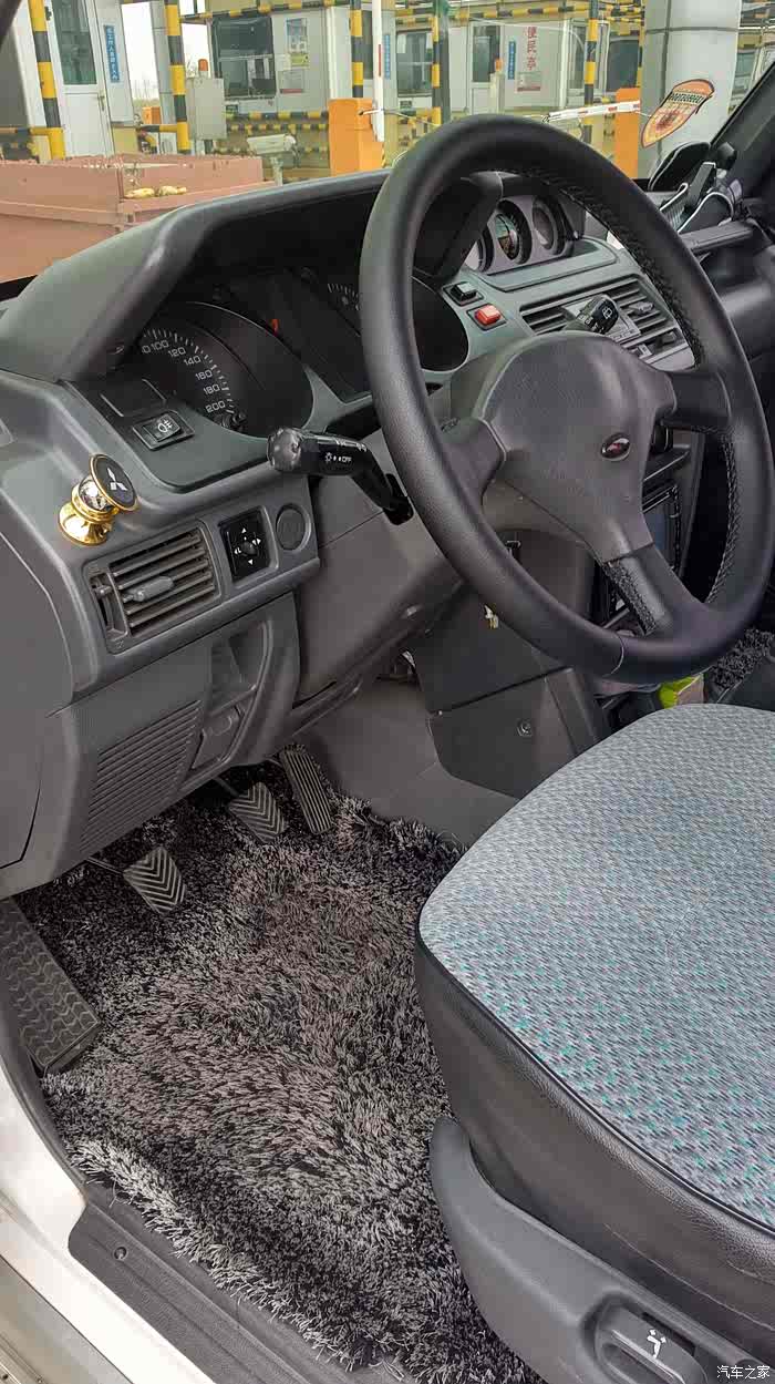

车刚回来,把座套,行车记录仪(不好)拆下去的照片
倒影,雷达

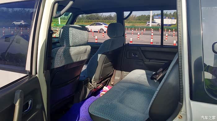

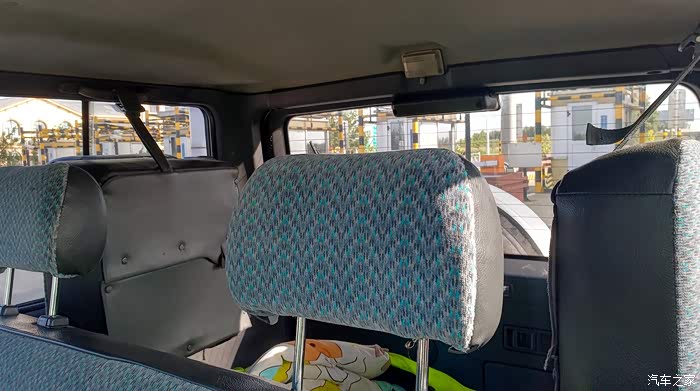

7坐完好无损
这也是刚回来时候拍的,这个脚垫扔掉了

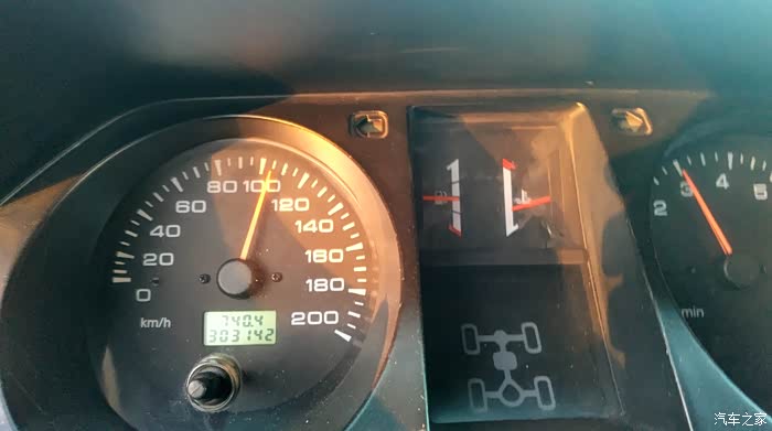

140费油,100正好

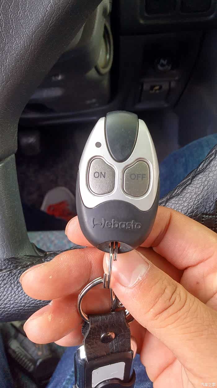

伟巴斯特预热器的遥控器

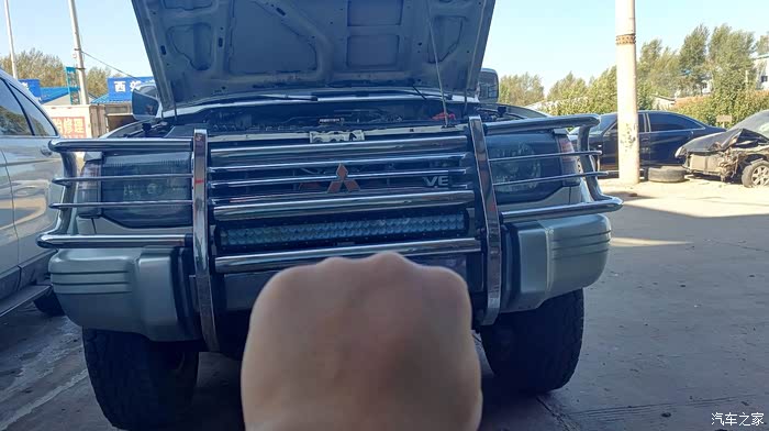

刚安完射灯的照片,遥控的,带爆闪,市区不开

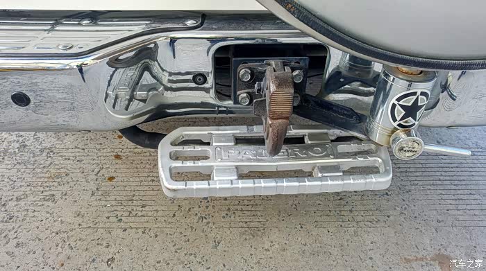

用大磁铁吸的,不用时候拿下来

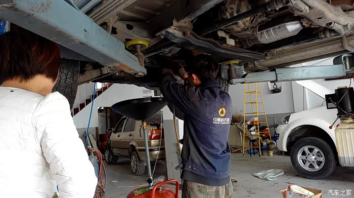

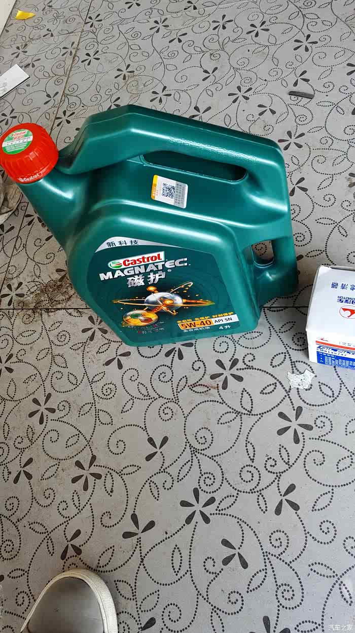

换机油,磁护,4.5升

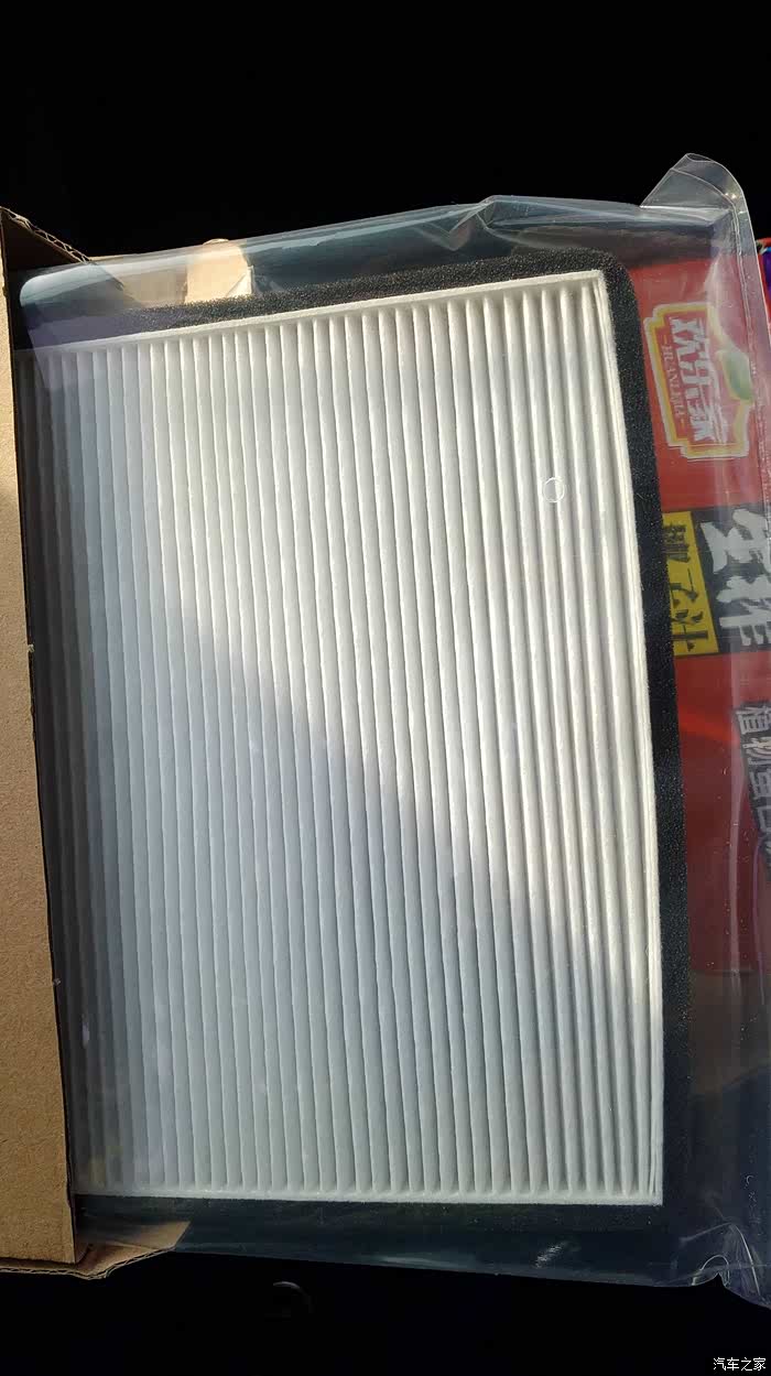

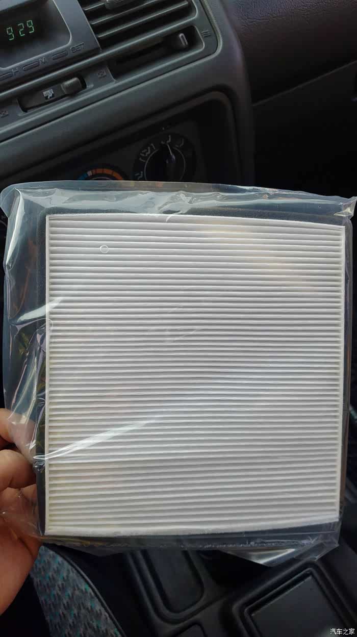

加装空调滤芯

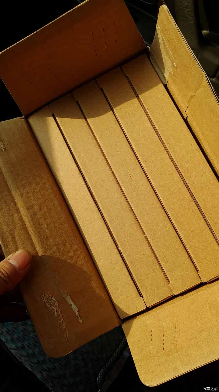

包装非常不错
豹友定制的

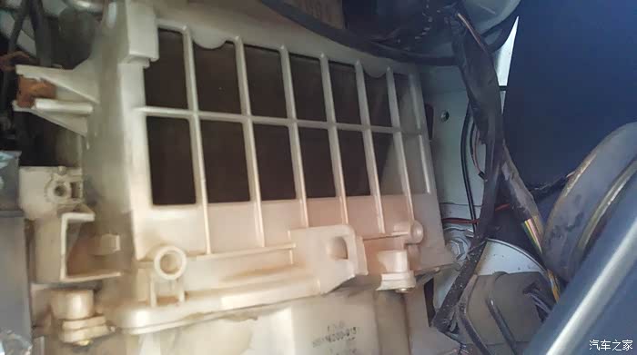

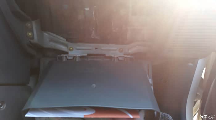

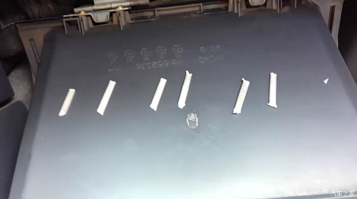

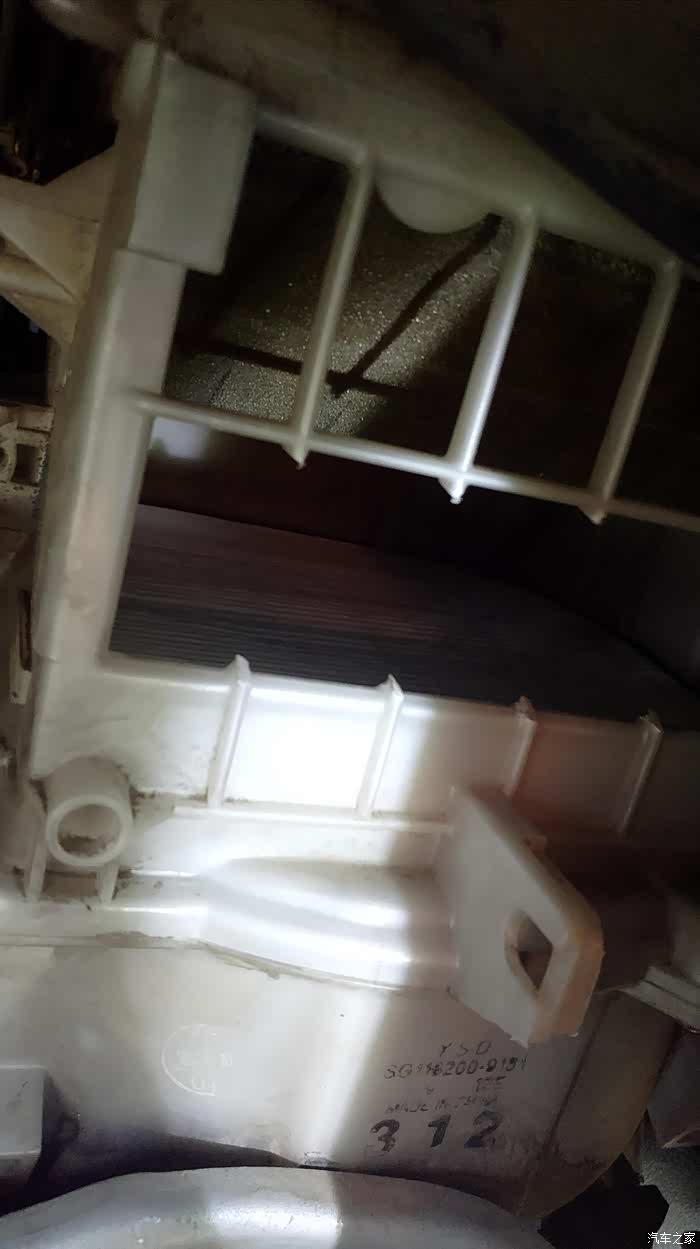

把副驾驶手套箱打开
这个位置的下半部分

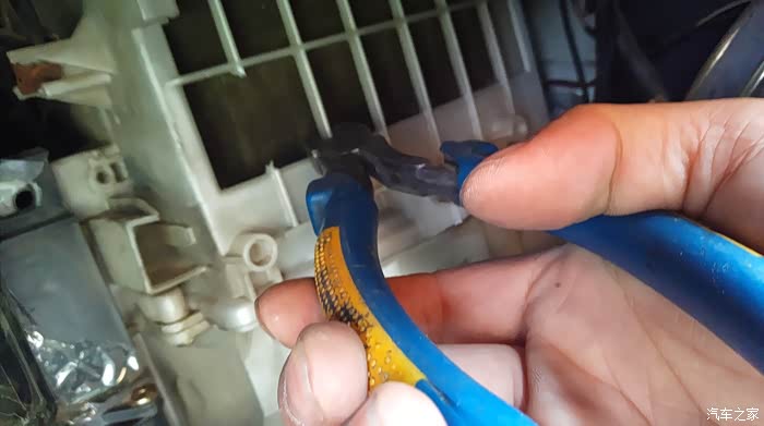

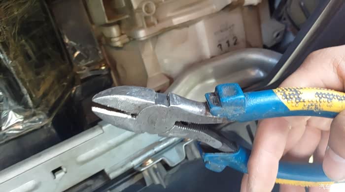

用尖嘴儿钳子
把塑料剪断
变成了这个样子
把空调滤芯塞进去
严丝合缝,打开暖风,风力一点不收影响

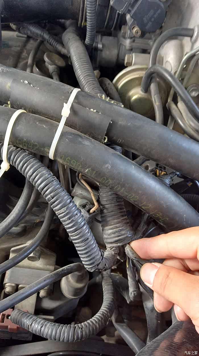

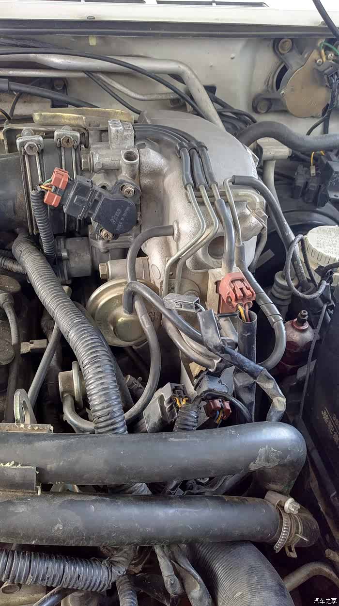

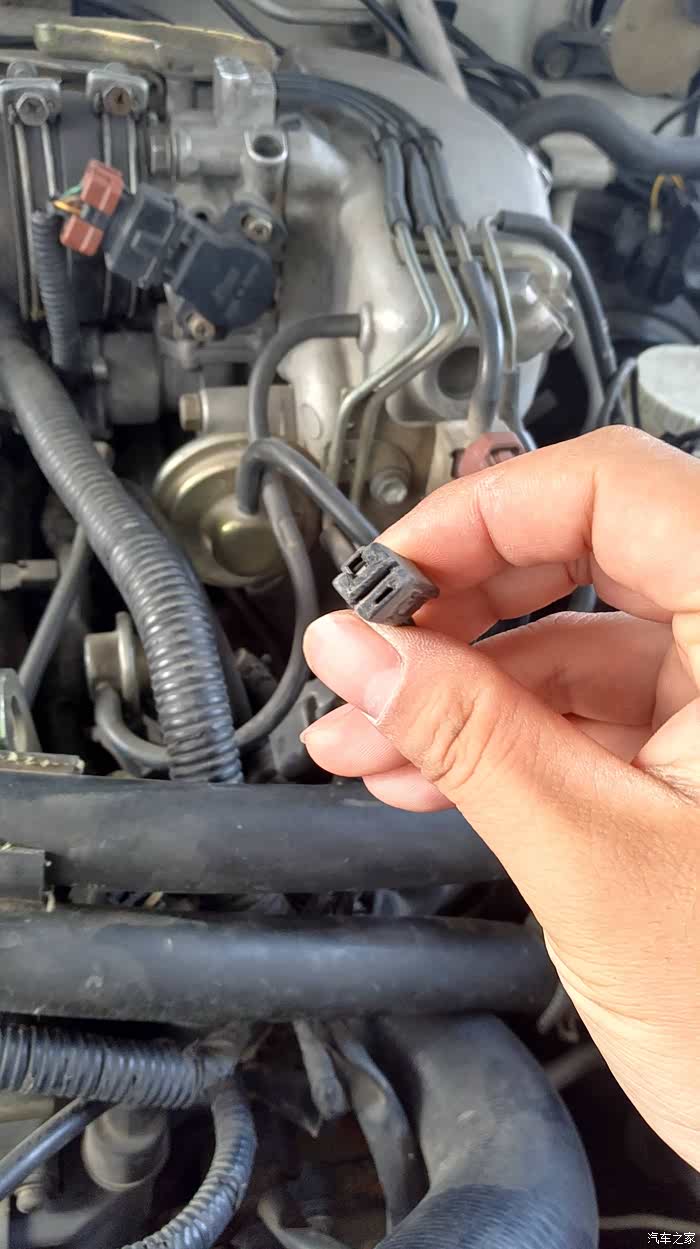

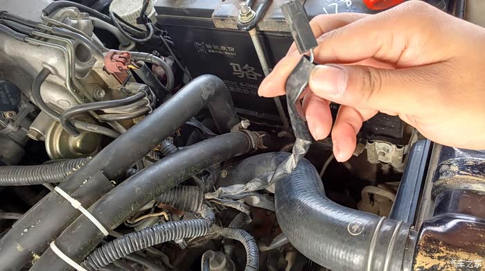

昨天发现一根不知道插哪的插头
就是这个
后来问,东明,说正常的,多一个
