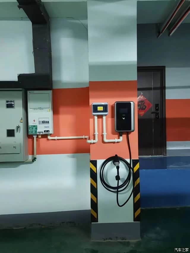

安装家用充电桩主要分为三大步,第一步是搞定小区物业或村委,咨询安装充电桩需要提供哪些材料。第二步是向供电局申请安装电表;第三步是选购和安装充电桩。
每个小区物业对安装充电桩要求的材料不一样,有的小区审核严格,不过再严格的小区,也基本上就上图这些材料。我最终安装了普诺得充电桩,找客服把这些资料都要到了。

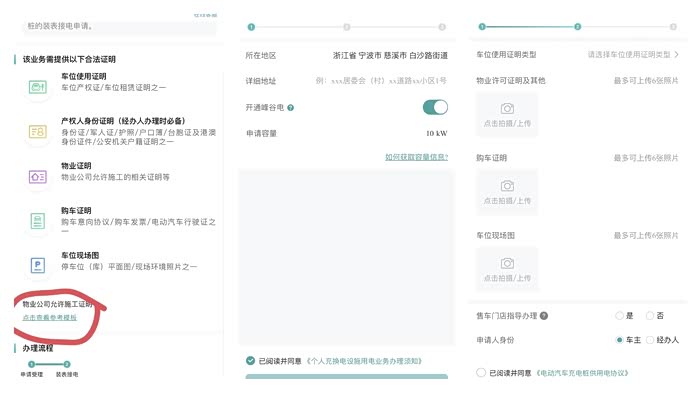

接下来就是下载电网APP,填写上传申请材料。
因为在提交电表申请资料时,《同意建设意见书》需要物业或者村委盖章。所以第一步需要先搞定物业。

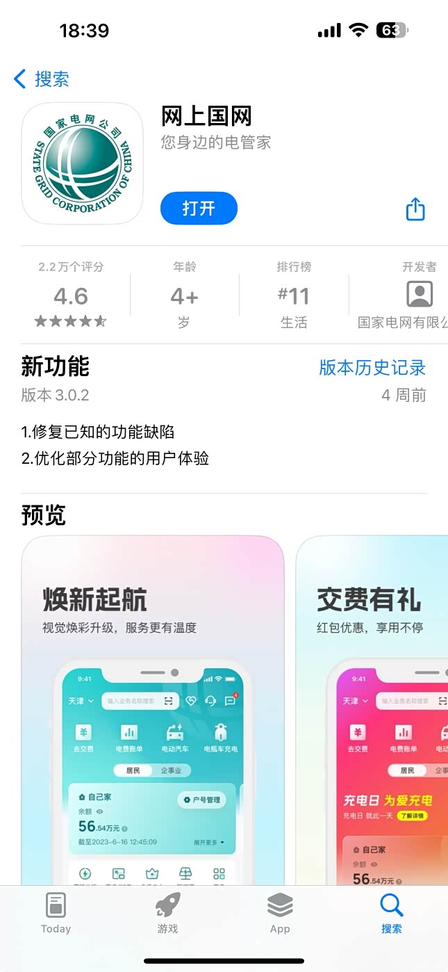

国家电网(华北、华东、华中、东北、西北)管辖省份,下载“网上国网”。
点击“电动汽车”→“充电桩接电”→填写地址。
下载模板→点击“开始办理”。把上面这些材料,拍照上传即可。注意开通峰谷电。

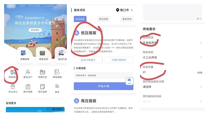

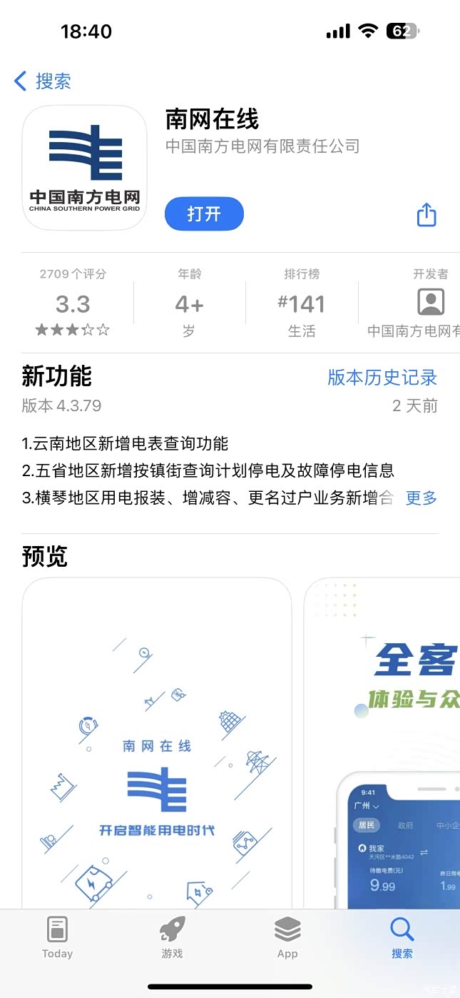

南网在线南方电网(广东、广西、贵州、海南、云南五省)管辖省份,下载“南网在线”。
点击“用电报装”→低压报装-充电桩用电,容量这里填写21kVA,也就是380V电表,电表容量尽量往大了填。安装人员懂的,实际以现场为准。
提供身份证,购车证明、物业安装同意书、车位产权证明或者长期租赁合同等材料,按提示上传后就可以等待电网审核。

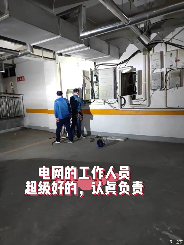

3,安装电表安装电表是不需要钱的,勘测通过后就会安排人前来安装,一般2-3个工作日就可安装完成。
注意电网师傅只负责免费安装电表,从电表到车位拉线是不包的,需要充电桩师傅来安装,或者自己找电工师傅安装。
电表是集中安装在一个区域的。电网师傅安装电表的时候,尽量沟通一下,让他们选择一个距离车位近的地方。
像我安装的普诺得充电桩,安装费是按照实际布线距离算的,所以电表离车位越近,走线就越短,花的安装费也就越少。

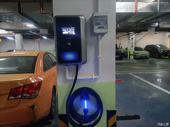

像普诺得充电桩就是一个很不错的选择。是专业做新能源充电设备的一线品牌。有自己独立的研发团队个工厂,不是贴牌产品。
普诺得220v7kw充电桩
普诺得充电桩的优点是用料好,做工扎实,品控严格,而且配置还丰富,比如液晶显示屏,可以显示实时充电状态和数据,还有“无感启充”功能,相当于汽车的无钥匙进入功能。最关键的是性价比还高。

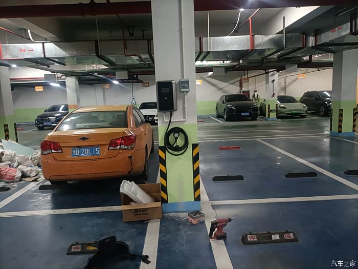

6、充电桩收货后,安装公司到现场勘测和安装。网上购买的话,收货以后,就可以联系客服,让充电桩师傅上门安装了。在师傅安装前,让他们说好收费和增项有哪些,免得安装完成以后产生扯皮的问题。
7,安装完成以后,最好汽车在现场,直接充电测试。
其实订车以后就可以申请电表了。如果还没有提车,提前安装了充电桩。安装师傅一般会携带专业设备。测试安装是否合格。
