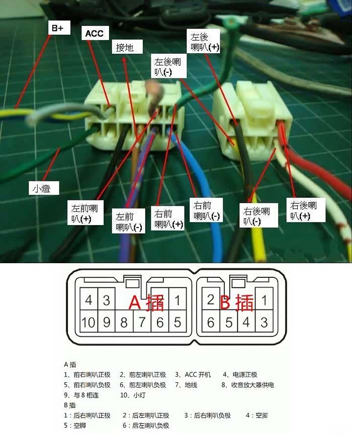

以前在网上看论坛的时候看到过别人把拆下来的车载CD改为家用CD的帖子,看完后很是心动,一直也想试试。手里有两个拆下来的车载CD,就用来练练手吧。根据别人的经验先去网上买了尾线插头。
这是网上看的接线说明

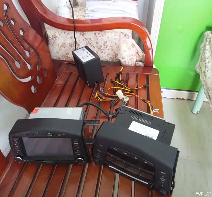

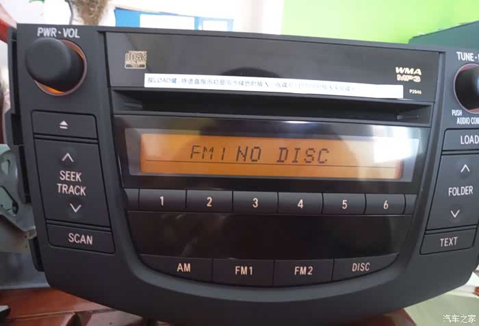

我先找了一个电脑电源 试验
试验结果 OK。于是继续下面工作。

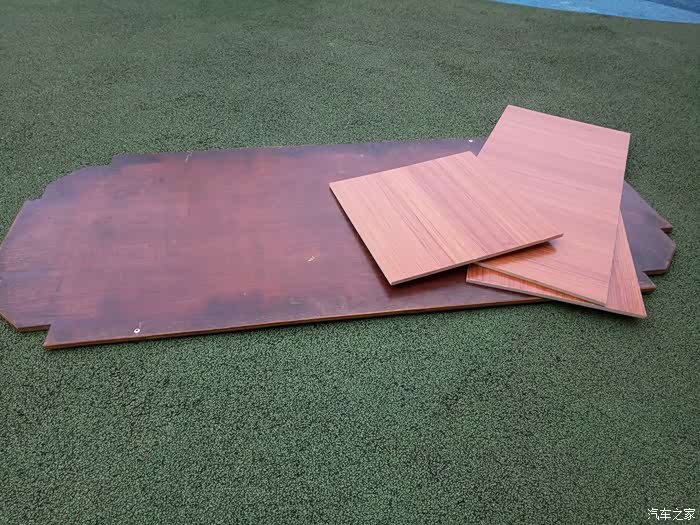

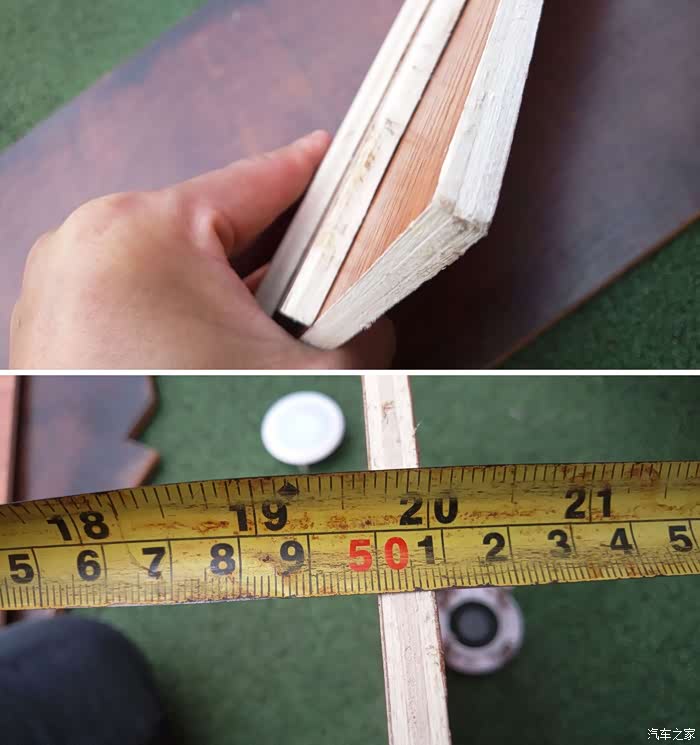

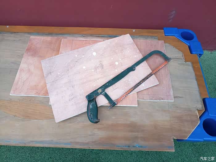

捡到3个木板,还有找到一个没用的床板,就这样吧。应该够用了。
捡的木板还算可以0.8MM厚
把CD放好比划比划。

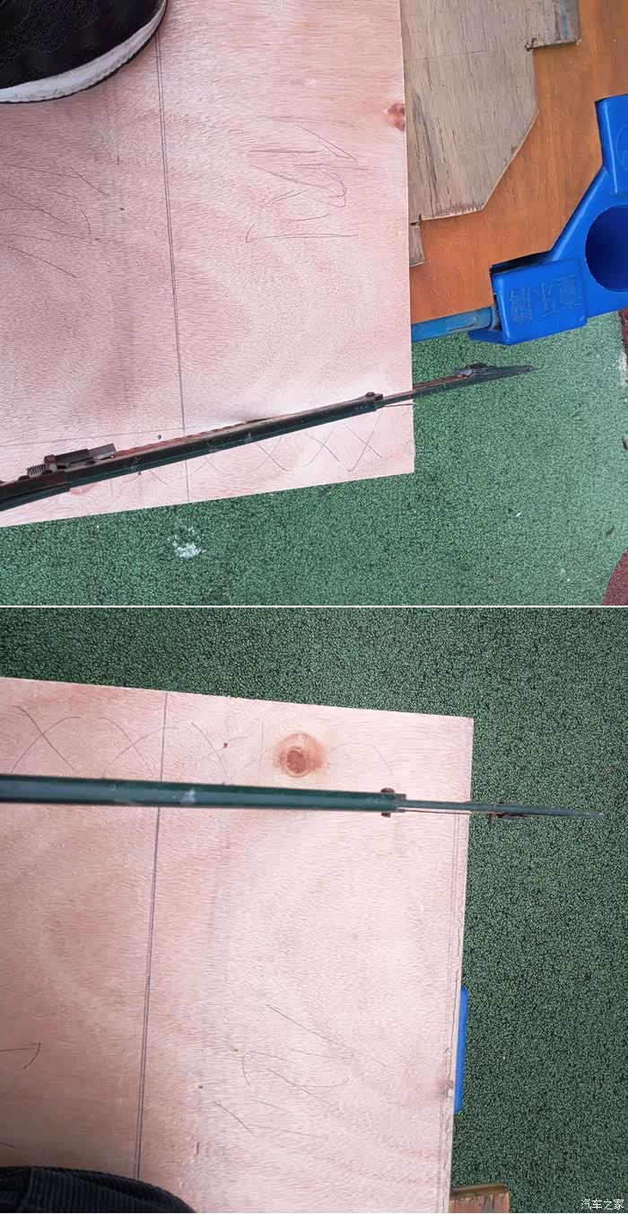

用铅笔画好大概尺寸,然后开始锯木板。
本来兴致昂扬的准备大干一场,结果还没锯好一边就有点想放弃了。首先锯不直,然后又累,这还没开始就想打退堂鼓了,不行,怎么说还得把这个做完。不能放弃。

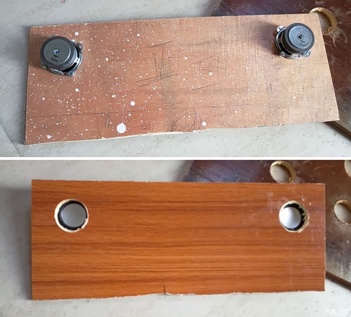

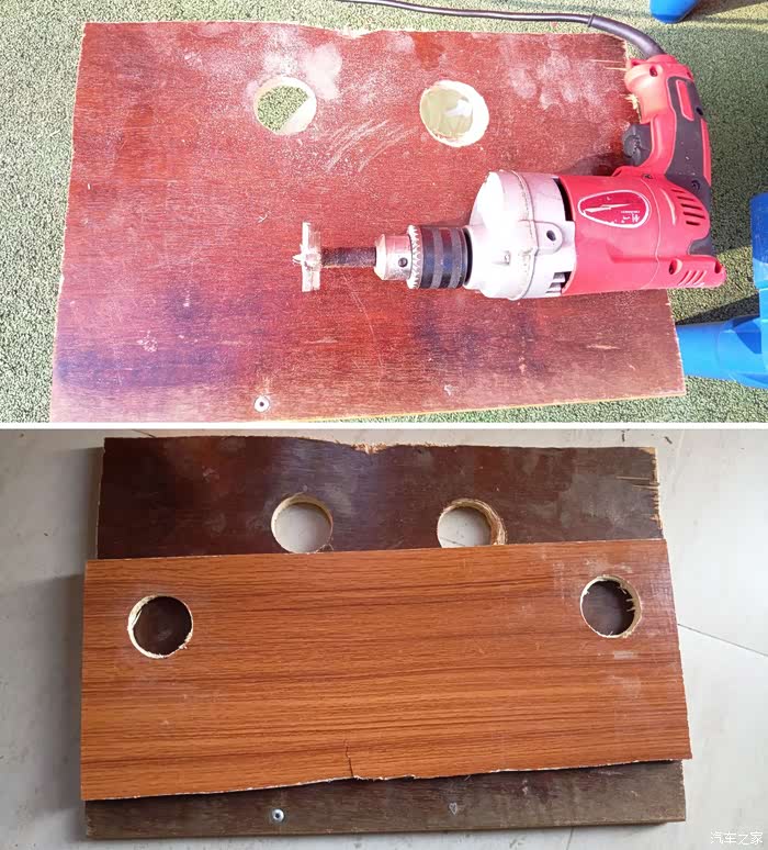

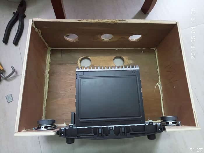

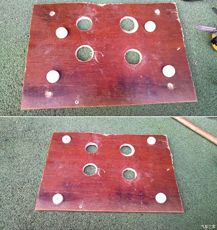

料下好后,开始做些加工工作。接着是给前面板的小喇叭开孔,还有就是给CD留散热孔。好在有工具,开孔工作轻松完成。

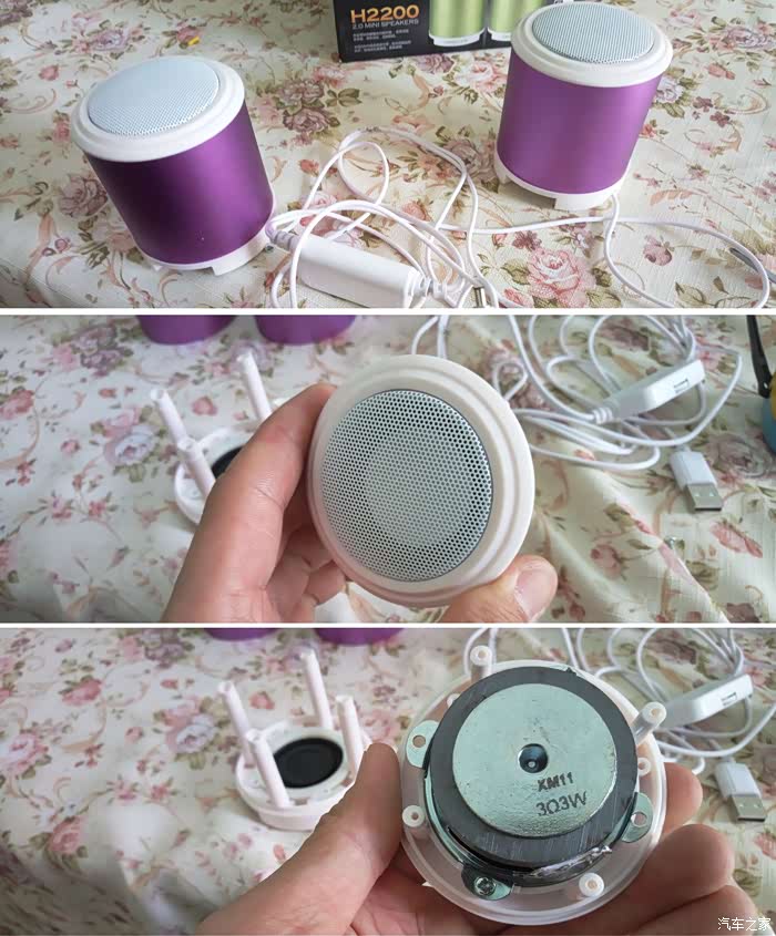

接着是固定喇叭(喇叭也是从坏的电脑小音箱里拆出来的)
然后是给地板加4个底座,为了给下面留个通风道。这些做完后就做下一步工作了。
这事坏了线头的喇叭,拆小喇叭用。
接着就是把木板组合起来。

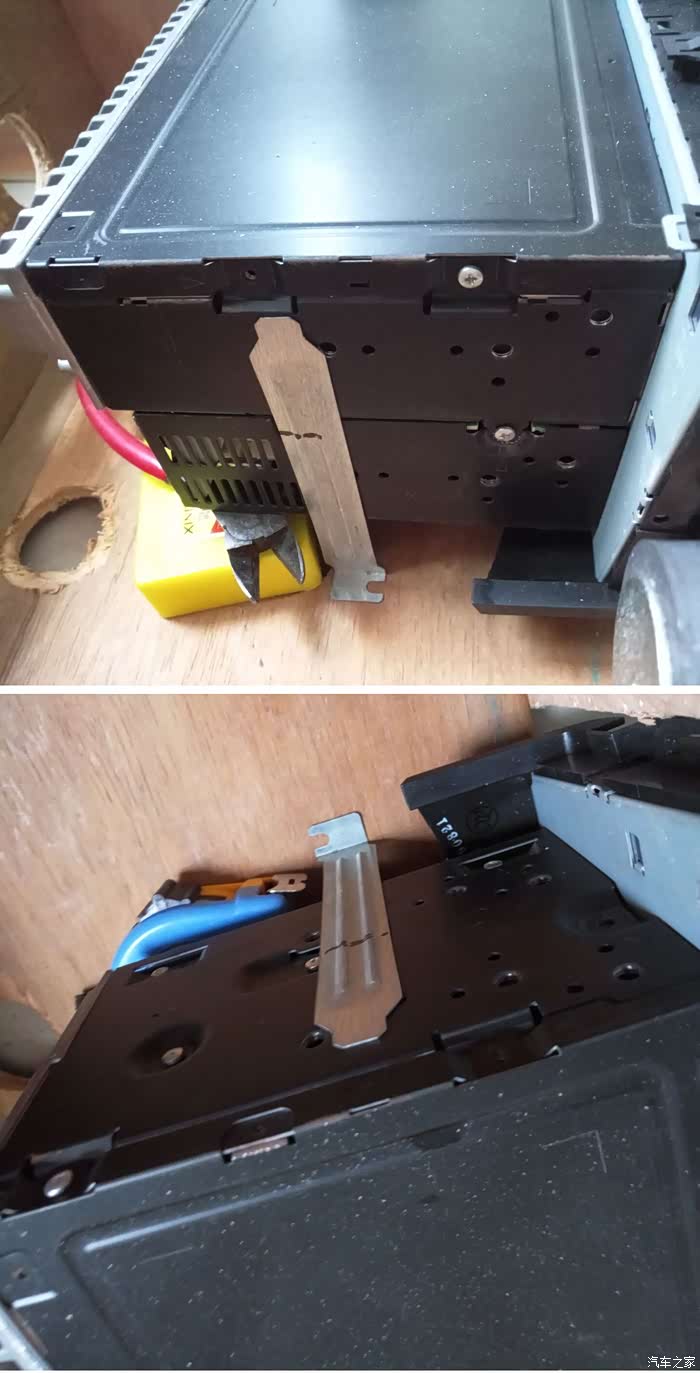

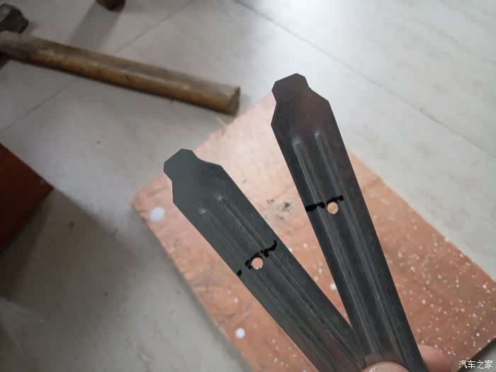

CD机用电脑机箱后挡板来固定。先比划好哪里需要打孔做个记号。
上电钻钻个孔。
钻好孔了。
固定好CD机

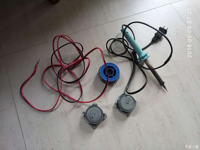

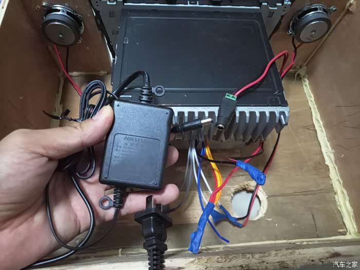

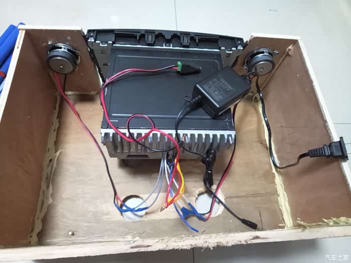

接着要把喇叭连接上电线待会要接在尾线上。电线选的是红黑线0.5平,因为正好有多余的,电烙铁放了几年了现在可以出来热热身了。
对于这个锡焊还是挺满意的。
把喇叭电线接在尾线上。然后找了一个监控用的12V 2A的变压器,用来给CD机供电用。随便把尾线上的电源正负极接在一个监控用的小东西上,方便接变压器。
变压器是海康摄像头用的。

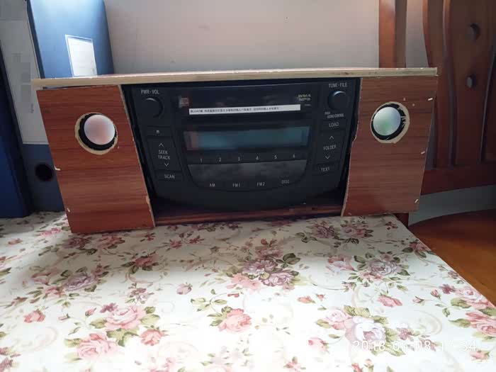

由于面板太不规则了,不想在美化了,于是这样就算完工了。远看还是可以的
