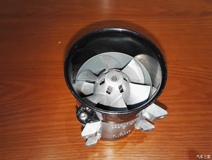

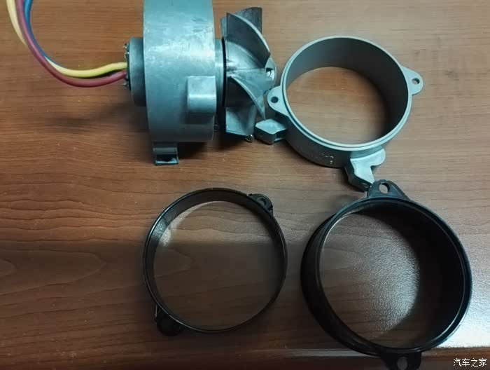

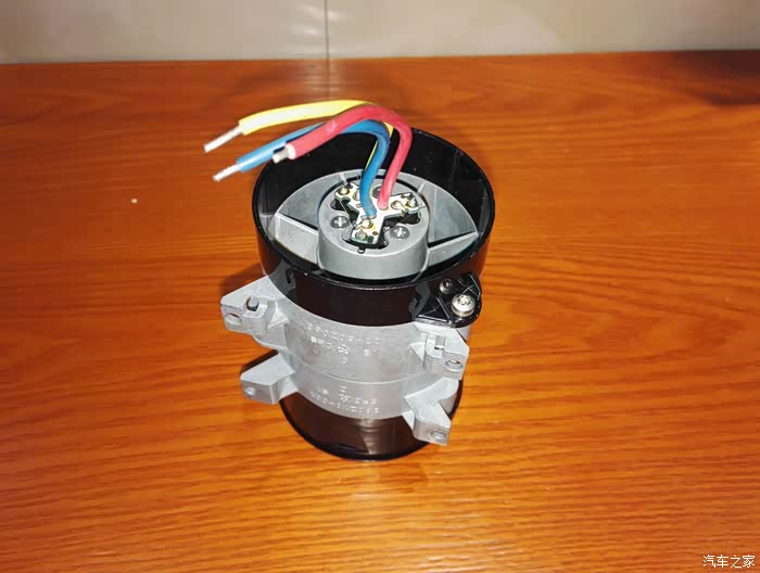

按照说明,两头的塑料圈圈和锌合金外壳上的几个固定脚和固定孔都是要切掉的。

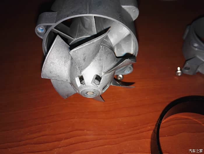

锌合金的风扇叶片,转起来感觉动平衡可以,很扎实的感觉。内部露出的铜线感觉有那么粗,很期待他的高速旋转
锌合金风扇壳体是两段式的,需要拆开来,结合面抹上一圈密封胶,防止漏气。
叶片够野蛮,够扎实

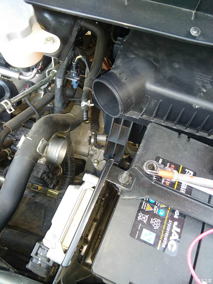

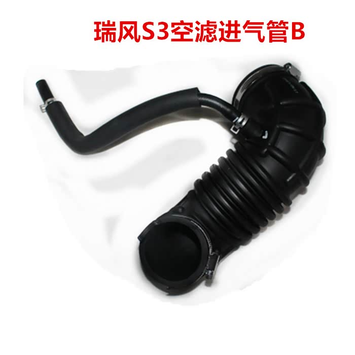

然后就是跟电动涡轮配套的进气管了。小三空滤出口是70mm,节气门进口位置是60mm。开始的时候我是想着照之家之前有个测试然并卵的进气增压那样连接的,于是在网上买了一段600mm的70-70的硅胶管,一段70-60的硅胶管,然后悲催的发现......空滤出口离节气门进口太近了,装不下
........好吧,不生气,不气馁,在网上淘了一个原装的进气管,看看能不能装得下
。之所以不折腾原车的进气管是怕万一没效果的话,咱的小三就没的干净的空气喝了啊

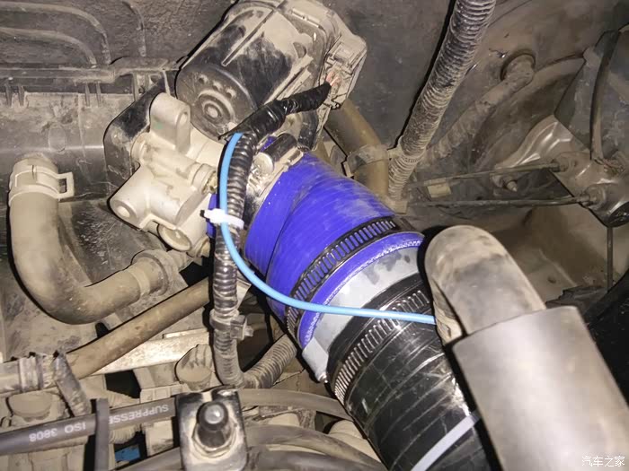

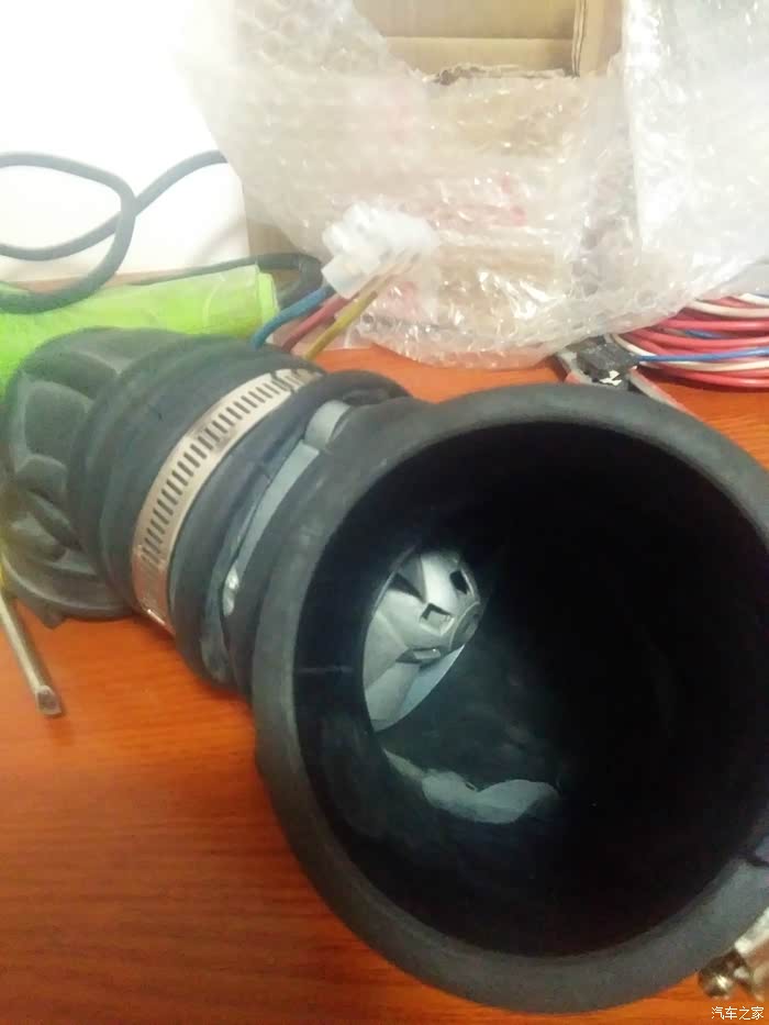

仔细的比对之后发现,能够塞进去一个电动涡轮
需要将进气管截断,然后去掉一个波纹管圈圈,然后再将电动涡轮塞进去,两头用喉箍箍好。能找到之前图片上的电动涡轮不?
在两个喉箍的亮白色中间露出来的那一点点灰色的就是了
相当的小巧,不占空间。
相当的小巧,不占空间。

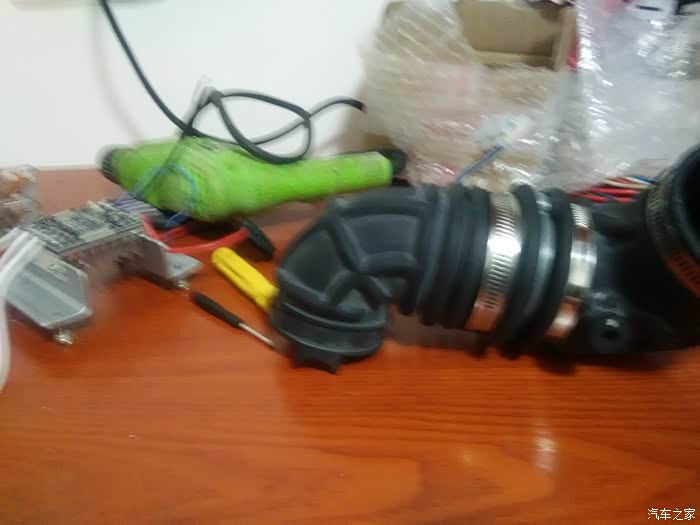

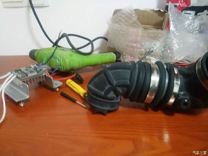

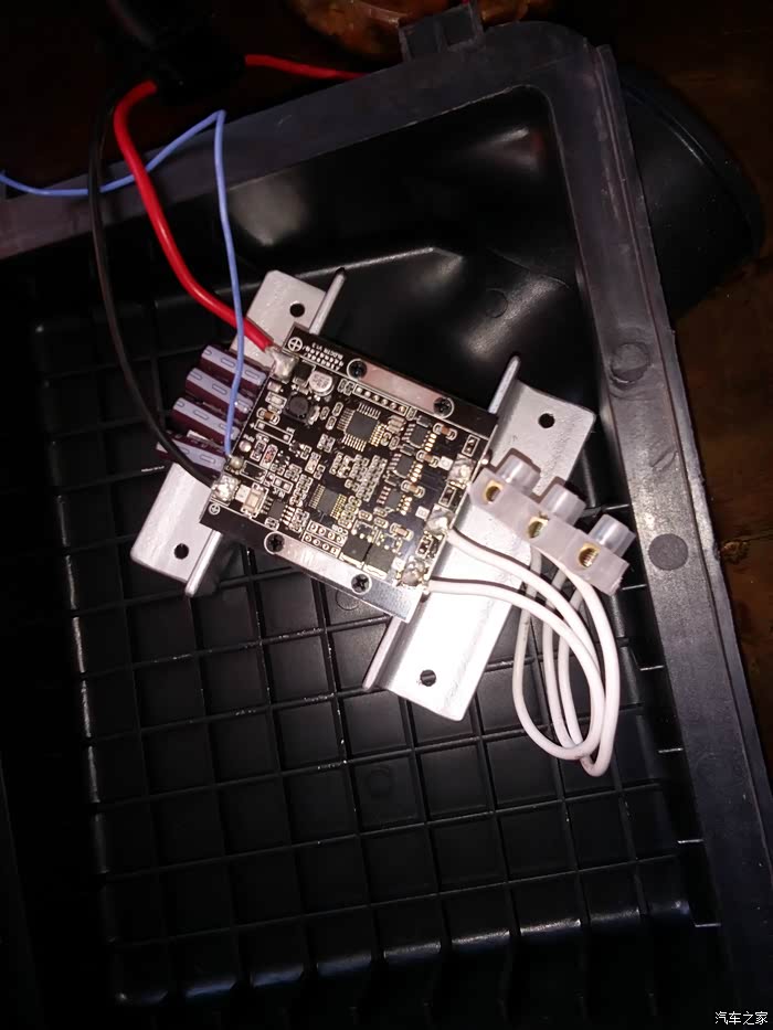

边上的手电钻是用来钻孔的。电机的三根线直径大概是3.5mm,在进气管上钻2.5mm的孔就可以了,将电线按次序从小孔里面穿过来,橡胶的进气管就将电线密封得很牢靠了。
边上带散热片的就是驱动板了。2个安装板是用30的角铁做的,一侧固定在散热片上,一侧制作了4个M5的螺孔,供安装固定驱动板的4个螺丝用。

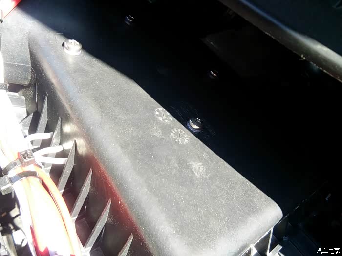

现在需要将驱动板固定到空滤壳体上了。
把空滤壳体拆下来,将孔位画好,钻孔,上螺丝。记得在螺丝底下垫上一个塑料垫子,密封,防松。
然后继续钻孔,有六个孔需要钻。一个正极线的,一个负极线的,一个控制线的,然后三个是到电动涡轮的电源线。记得孔要比线径小0.5左右,不然会不密封。

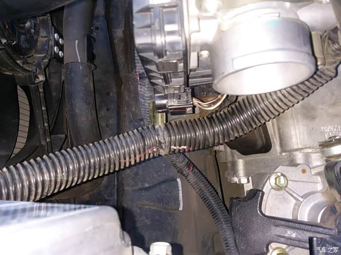

最最重要的一步来了
找节气门位置传感器的出线。节气门开度0的时候,那根线的电压是0.2V左右,节气门开度全开时候,那根线电压是4V左右。
找这个的时候又被网上的一些文章带沟里了。看到有篇帖子说是黄绿色的线是节气门位置线,然后就在节气门插头上的那一把线里面先从黄绿色先开始测量对地电压,然而,并不是它
。咱不生气,继续找,最后发现最靠外侧最上面最好找的那根就是节气门位置传感器的线
找到了就不让他跑了
破皮,将一段30cm左右的电线接到节气门位置传感器线上,再用电胶布包好。

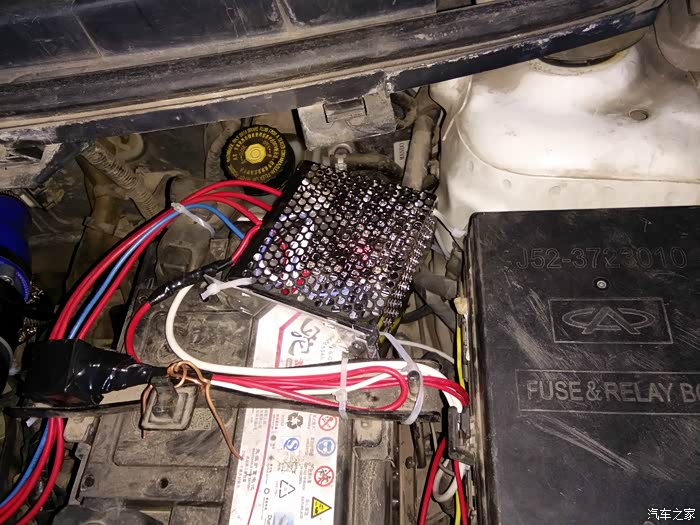

然后就是布线接线固定了,暂时没找到合适的继电器控制驱动板的电源,先直接从电瓶上取电吧。

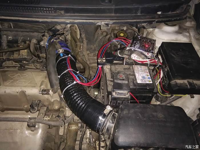

改完自己的,试试效果不错,把我哥的奇瑞E3也改了一下。
原装的进气管不用了,另外买了一段70内径400长的进气管,外加一个70/60的变径接头。驱动板也用上了盒装的,接线相对简单一些。
这台改起来很快,晚上7点开始,九点半就改好了。
固定线路有点小麻烦,驱动板直接拿扎带扎好了
节气门位置传感器线
改完效果很爽,超车变线有种指哪打哪的感觉。排气管也是水滴滴的,燃烧更加完全了。
