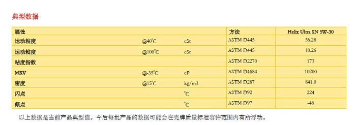

    最近几日跟群里以及论坛里1.6t的朋友们交流很多。1.6t车型保养手册以及在4S店首保的时候所用原厂油和1.8车型一样,都是长城贴牌的SAE 0W30 A5/B5。这款机油在论坛里和群里,有小部分车友反映有烧机油的现象,且1.6t的车型反应烧机油的数量比1.8的多,这也是正常现场,毕竟涡轮增压发动机的工作环境更佳严酷。因此在这里初步推荐1.6t的车友们不要用长城原厂贴牌油,直接上全合成。在不少的4S店里,用更贵的全合成保养周期也相应增加,因此用全合成机油的成本比原厂贴牌油实际上贵不了多少。在其他品牌里,1.6t用油我个人认为和1.8排量建议用油基本相同。不过壳牌超凡喜力的5W30,是我有疑虑的,这款油是比较稀的,粘度为10.26。现在我能确定的是在常温观察下,长城贴牌的那个原厂油肯定比道9000的5W30还要稀,道9000-5W30粘度为10.5,因此,贴牌的原厂油粘度也是低于10.5的。那么同样粘度值低于10.5的超凡喜力,我无法确定1.6t车友用超凡喜力是否也烧机油。

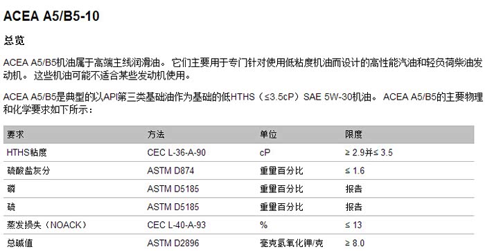

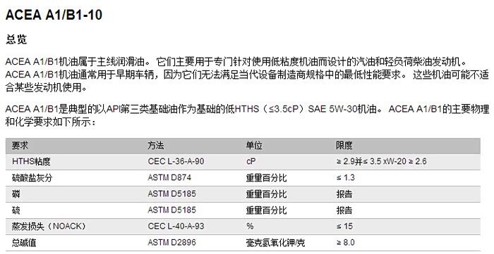

     既然粘度这么重要,那么先把粘度分类。粘度的分类其实是和ACEA参数有直接关系的。ACEA参数里,A1/B1(例如银美孚1号5w30)和A5/B5(嘉实多极护5w30)都属于低粘度机油,而A3/B3和A3/B4属于高粘度汽油。而且我们都知道0W通常比5W的油会略微稀一点,也就是说在同样的AECA参数下的0W30比5W30是要稀一点,同是5W30的油,在不同ACEA标准下的粘度是不同的,而且差的还不少。
     通常情况下,AECA标准对应不同标号的粘度划分
       在A3/B4或A3/B3规范下的100摄氏度运动粘度
       0W/30  11.5-12  5W/30  12-12.5   0W40 13-13.5
       在A5/B5或A1/B1规范下的100摄氏度运动粘度
       0W/30  9.5-11  5W/30  10.5-11
       当然,这是大部分机油粘度范围的划分,也有个别粘度具体值脱离上面列出的范围的。
     除了100°粘度的数据外,40°粘度数据也很重要,他基本代表冷车启动时的相对粘度,此外还有HTHS数据和倾点,不过最重要的还是100°粘度,以后我会逐步添加上其他主要指标的对比。还要说明一点的是,大家经常看到API SN级、SM级、SL级等,API是美国的标准,而咱们上文提到的AECA标准是欧洲的标准,两者相对来说,欧洲的标准更严格点,不过两者标准的差距不大。

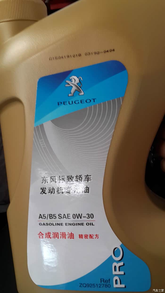

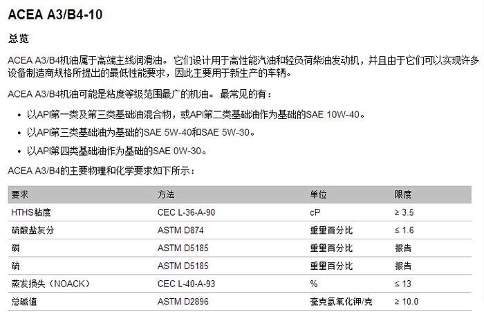

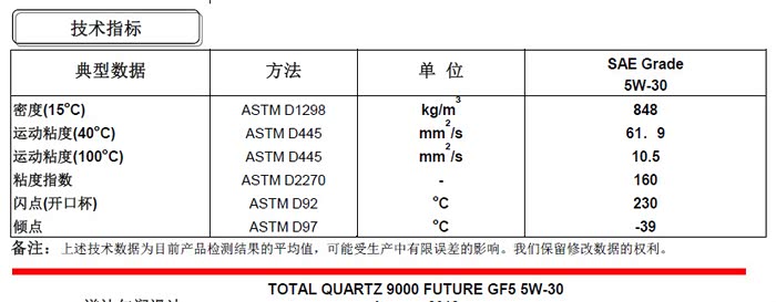

     在谈完这些数据后,咱们来说说408-1.8自豪究竟用哪种。据我的了解,408-1.8在4S店用过原厂的0W30和5W30两种油,不过无论是哪种,都是A5/B5的油。大家在首保的时候很多人都用的是那个官方报价278的那个原厂金桶0W30的油,且先不说4S的推荐油能不能达到他标号的水平,单看油品参数我们可以判定咱们这款1.8的发动机PSA指定的就是粘度较稀的油品。因为4S一般不敢在官方推荐机油的标号上做手脚,做手脚也是用真瓶装假油,更何况还是绝大多数4S店都在用这个A5/B5的油。这里会有疑问,为何有的4S店推荐用的是道达尔贴牌的5W40的A3/B4的油啊?那是因为,老款408在改款前有一大批4速手自一体的车,而4速大家都知道换挡转速高,长期高转速换挡的情况下,用粘度大的油肯定是有好处的,这也是很多有激烈驾驶习惯的老司机选择标号更高一点的油的原因。而咱们的408-1.8是6速手自一体,换挡转速比老款低,所以咱们用稀的油是正确的。如果4s店给咱新408也推荐这个5W40 A3/B4的油,我只想说,他别有用心了,如此黑心,你直接去抽他。至于高粘度机油匹配不合适的发动机的缺点,请自行百度,很好找。绝大多是4S店加钱用的都是道达尔快弛9000的全合成油,这款油我在道达尔官网查询到的100粘度为10.5,因此我在这里大胆推测咱们1.8发动机比较合适的粘度区间就是10.5-11。
这就是首保给的以及以后都会推荐的最便宜的官方油。

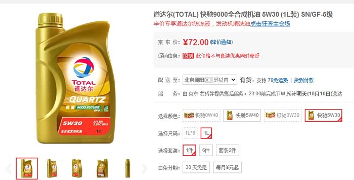

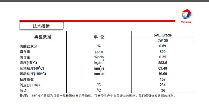

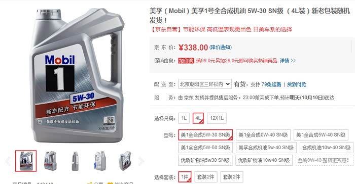

     再来分析一下世面上比较常见的几个品牌油,这里只谈行货里的中高端品牌,比较典型的就是美孚、嘉实多、壳牌、道达尔。综合粘度标号和ACEA参数后,我推荐的1.8发动机标准的有银美孚1号5W-30、壳牌超凡5W-30,还有上面提到的道达尔快弛90005W-30。这里需要解释三点,第一为何没有0W30的油?这是因为,行货里几大品牌我都找了,符合0W30 A5/B5标准的油没有,进口的油有一款安索双脂长效0W30的,符合标准,就是需要买到正品原装进口才行。在这里需要说说4s店的原厂油。4s店原厂油既那个俗称的金桶油是长城贴牌油,在这里不是否认国产的实力,众所周知4s店里的什么东西都几乎是“天价”,而A5/B5又是行业里极高的标准,在天价的高标准下,278元一桶的油,大家用肚子想想都知道,那是“碟中谍”啊,那就是不可能完成的任务啊。这也是开头我说的,有钱去4S保养,也不一定有好东西的原因。不过我个人认为,4S的原厂贴牌油,咱们严格按照保养周期做,也应该不会有大问题,毕竟1.8发动机相对涡轮增压发动机的工作环境还是好些的,也不那么“矫情”。但是1.6t和1.2t的车友们就得慎重了。第二就是细心的车友会发现银美孚1号5W30这个油是A1/B1标准啊,虽然说不是A5/B5,但是都是比较稀的油,而A5/B5也是在A1/B1的基础上出来的,所以我在这里认为他可用。第三点就是道达尔快弛9000,在包装上没有ACEA参数的标识。在官方查询的粘度数据是10.6,属于粘度低的油,加之道达尔本就是法国的油,很多法国车,在4S店和一些标雪修理店,都在用道达尔。因此这个油自然就在可用油之列。不过这个油是A3/B4的,虽然不符合咱们保养手册里的A5/B5的油,但是用起来是没问题的,而且4S指定高端保养用油,所以大可放心。还要提一点的是,新车尽量用稀一点的油,等车开过几年或者几万公里后再提高标号,毕竟黏稠的油对于油耗是有略微提高的,等到发动机自然磨损到一定程度后再用高粘度油更加合适一些。
注:美孚1号 5W-30 A1B1粘度为11

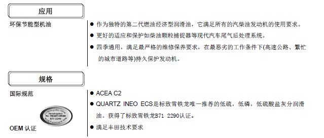

     从论坛一仁兄的帖子得知408-1.8出厂油就是中石化SINOPEC(赛派)5W-30 A5B5 和0W-30 A5B5,看来咱们1.8发动机最合适粘度区间就是10.5-11。不过TB上赛派这款油价格在300-500不等,,,这也再次从侧面说明4S那二百多元的长城贴牌油是无论如何也不可能达标的。而且,原厂推荐了个道达尔快驰ICEO ECS,这油定位比极驰高,售价比极驰还要贵。不过,我想说土豪们直接上这个,神龙原厂推荐的肯定错不了。但是话又说回来,土豪谁买408呢?呵呵,都是家用车,快驰9000这个等级的就足够了。
