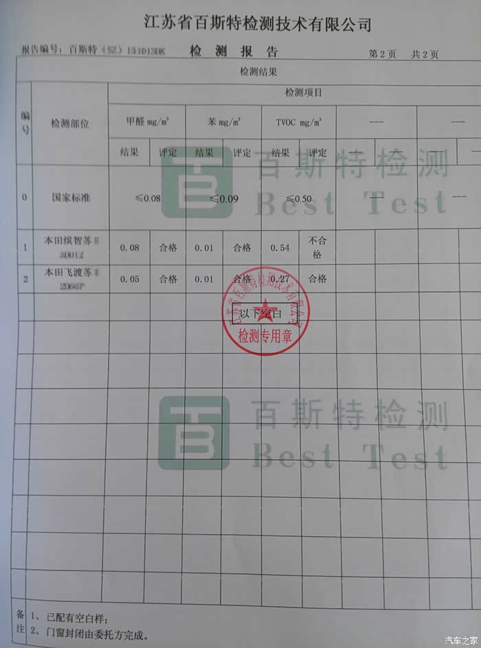

家里的两台本田,一个9个月缤智,一个3年半飞度,分别做了测试,总费用:1000元RMB。
缤智车内温度:28度,湿度52%。
飞度车内温度:29度,湿度57%。
车窗车门密闭4个小时。
环境差异在于缤智为正品3M膜,飞度为4S店赠送。
数据结果见下图:

缤智甲醛和TVOC不容乐观,0.08的甲醛对人体还有危害,TVOC那是已经超标了。
3年飞度空气质量明显差于3年的现代雅绅特,3年飞度甲醛竟然还有0.05;3年雅绅特的测试结果以前雅绅特论坛有发布过,专业机器检测不到危害物,含量非常非常低,甲醛检测不到。

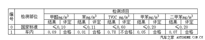

附上2.0名图去年的检测结果,3个月新车时检测数据:
天气情况:阴天
车内温度:24度
密闭时间:12小时
检测结果:TVOC超标30%(包含沥青阻尼片芳香烃)
测试时间:新车使用3个月后检测
车内装饰:无
除味物品:汽车净味宝两盒,3M甲醛吸附剂2瓶,活性炭8小包
