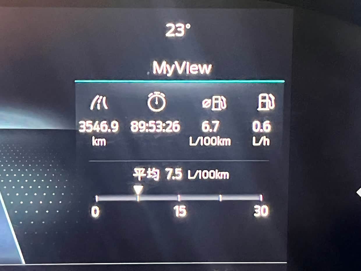

本次保养周期:3546KM,运行时长:89Hour,均速:38.8KM/H,周期油耗:6.7L/100KM。

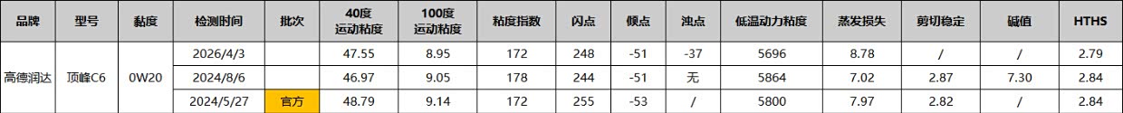

此锅废油:高德润达 顶峰0W20,批次:2025年6月23日;【具体保养贴,如下链接】
保养贴:21款福克斯STL MK4机油&变速箱油保养贴(26年4月) 【点击链接进入】
标准:ILSAC GF-6,API SP,ACEA C6/C5;
认证:MB-Approval 229.71,VOLVO VCC RBS0-2AE;
更多废机油参数:

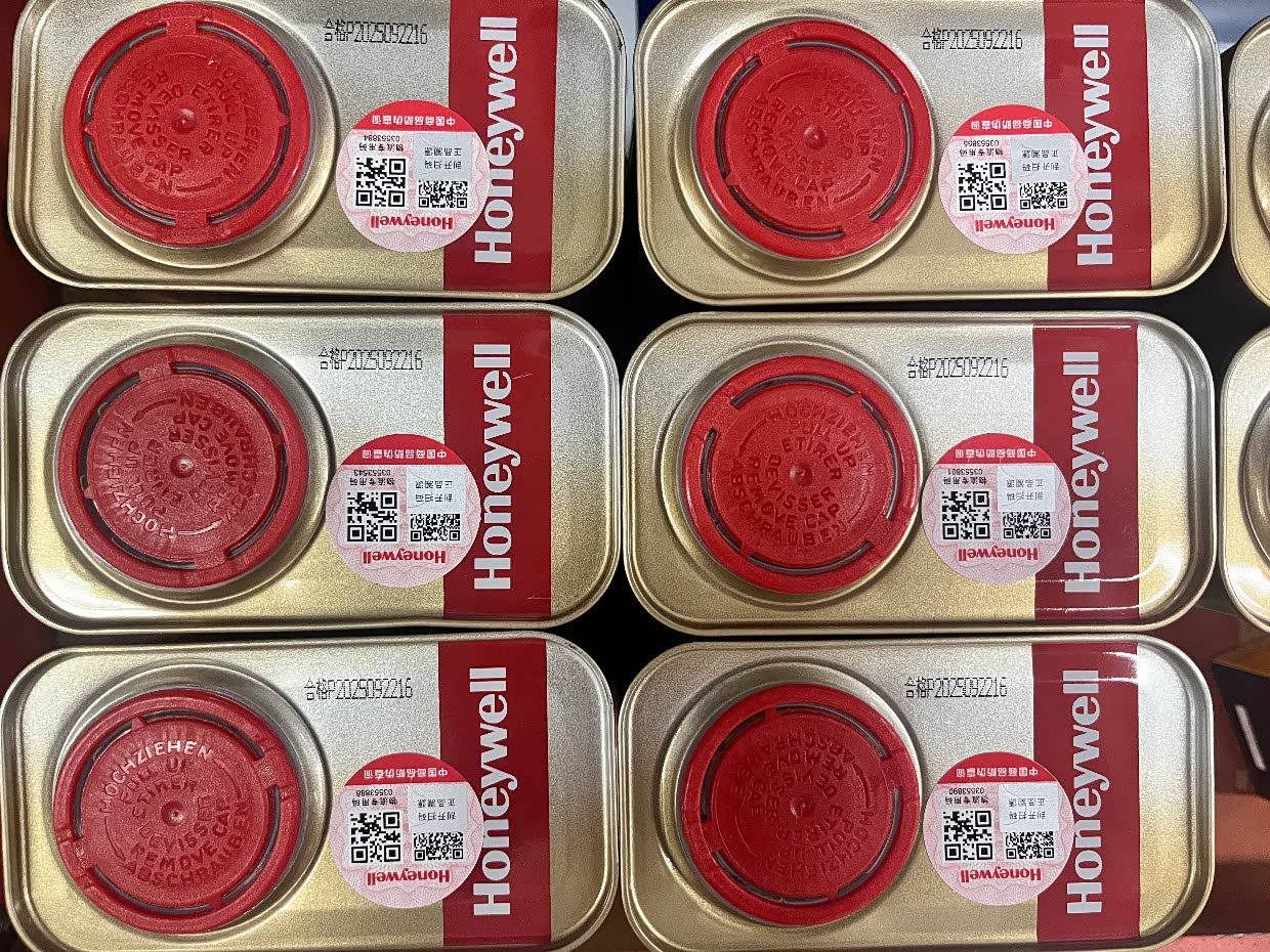

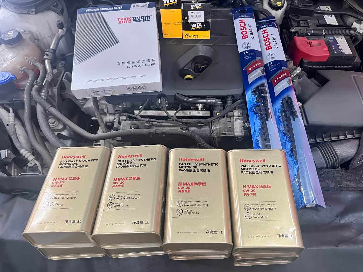

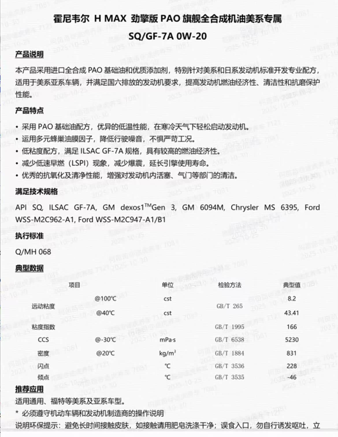

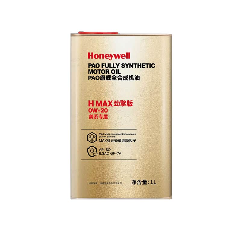

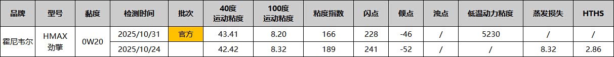

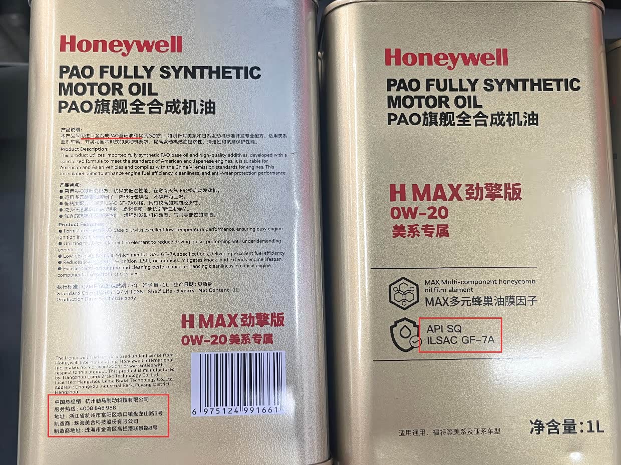

此次新油选择的是:霍尼韦尔 HMAX 劲擎美系0W20,批次:2025年9月22日;
标准:API SQ,ILSAC GF-7A,GM dexos1 Gen 3;
认证:GM 6094M,Ford WSS-M2C962-A1, Ford WSS-M2C947-A1/B1,Chrysler MS 6395;
官方信息参数:
TIPS:以下都是个人判断,根据官方的宣传和各种参数来看,仅霍尼韦尔的高端系列的0W20,H9=3+GTL+4+5,V9=GTL+4,HMAX系列=GTL+4+5,H/VMAX Ultra=4+5;
其中,HMAX劲是GTL为主,HMAX欧是PAO为主,HMAX欧是H9的升级版,HMAX劲是H8的升级版,HMAX Ultra 是HMAX 劲的升级版,VMAX Ultra是V9的升级版;

材料清单:量筒5L,除油纸,磁吸照明灯,放油螺丝胶圈;

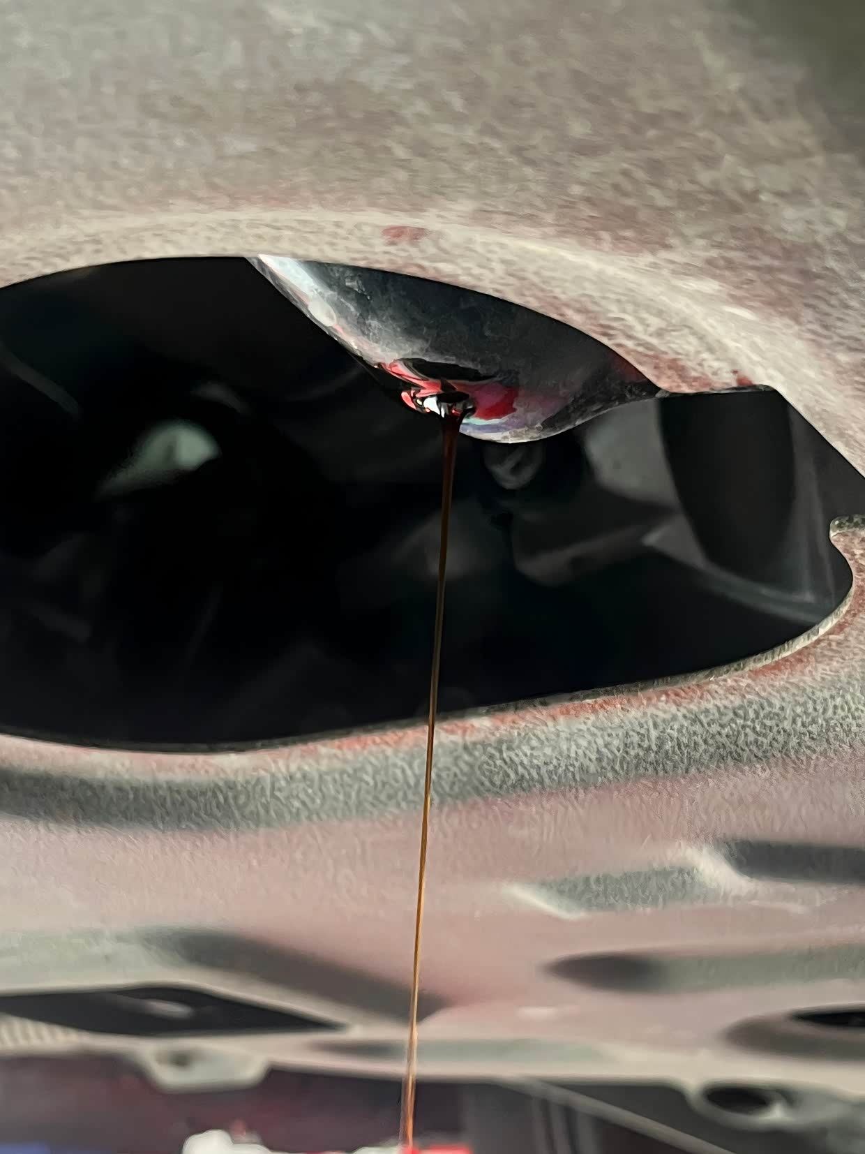

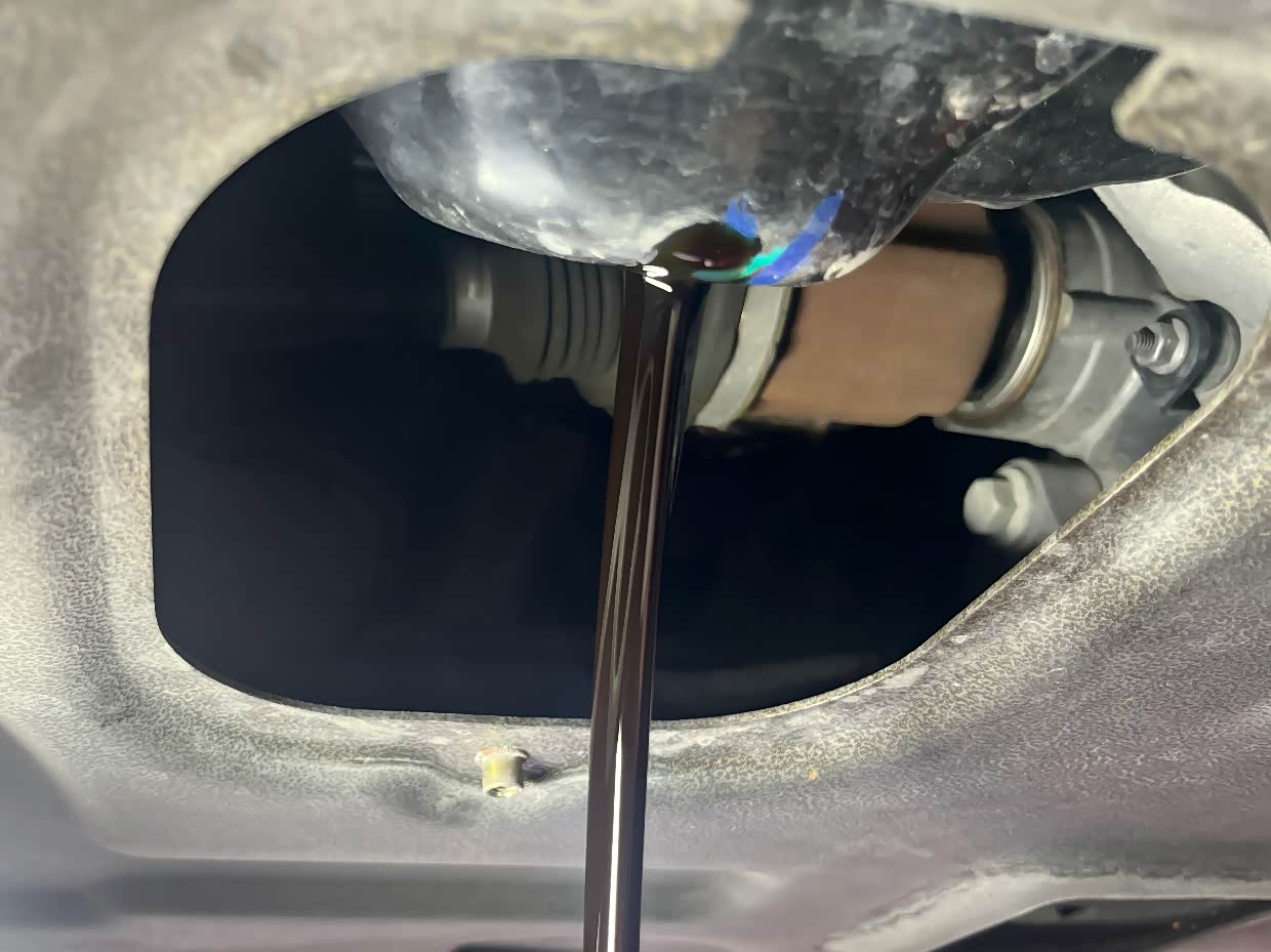

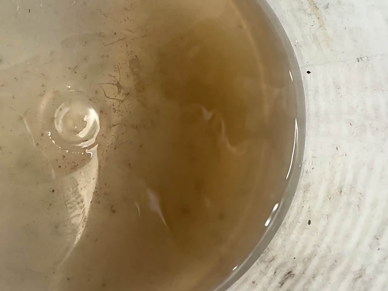

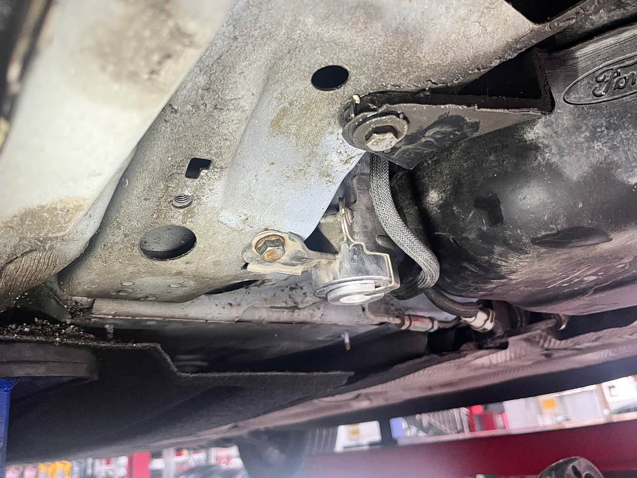

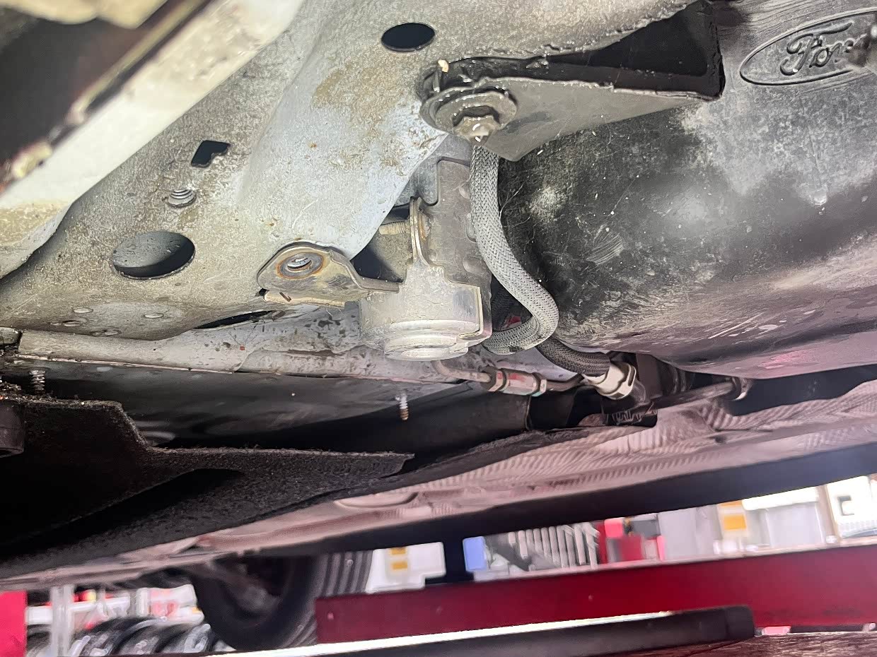

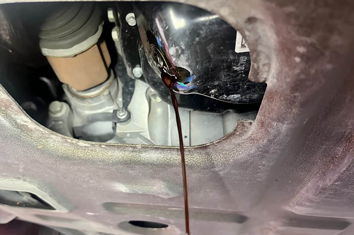

举升后拆掉镁铝合金护板,拆卸小窗,开始放机油,初段废油的颜色是标准的黑棕色,流动性好,汽油味较重;
尾段的机油颜色较透,颜色已经偏棕色;

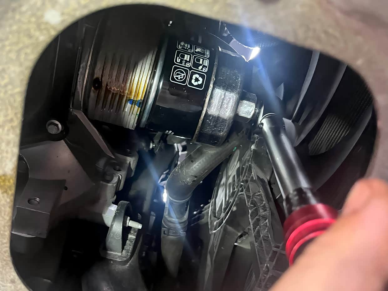

更换机油螺丝垫圈,次抛,M14型号,拧上放油螺丝,扭矩28NM;
更换机滤,新机滤胶圈抹新油,扭矩15NM;

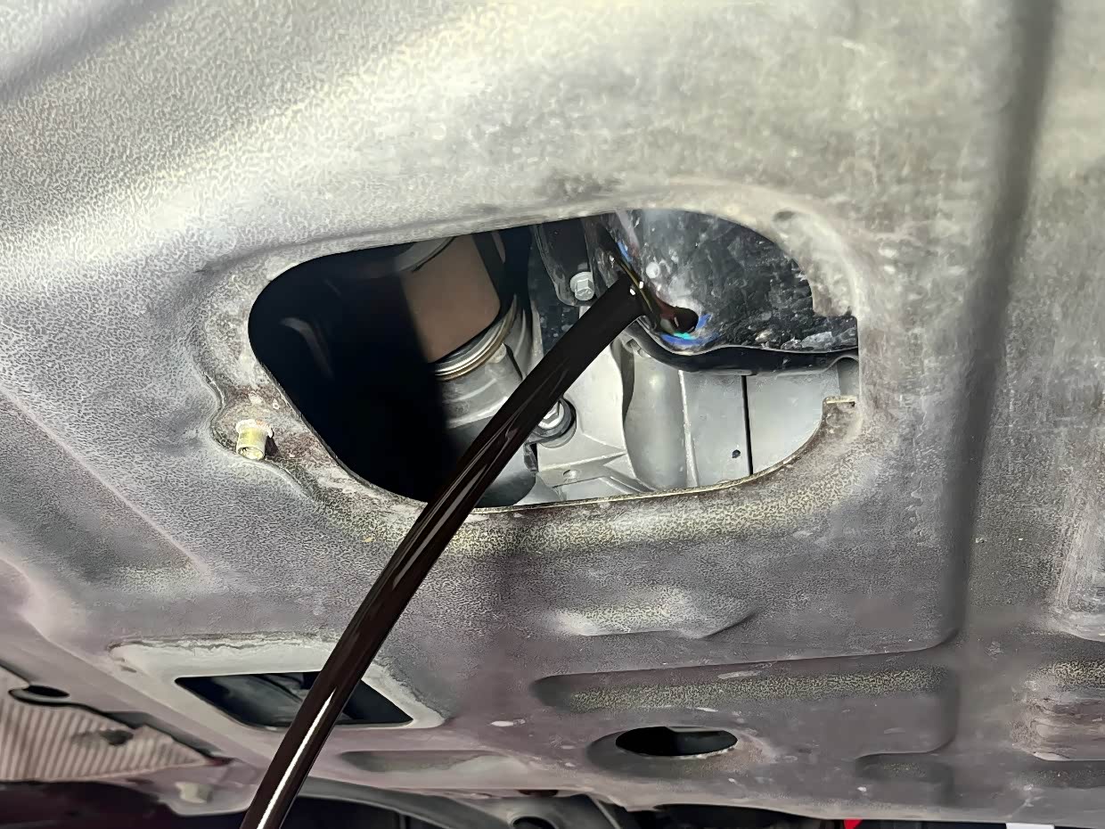

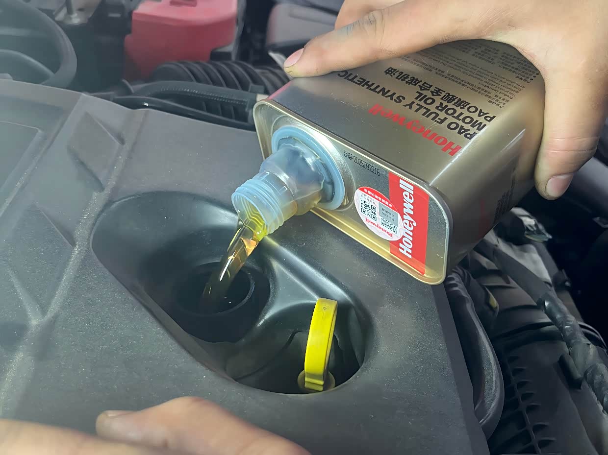

定量加新机油,此次加注4.2L,由于是铁罐带引流口,直接加注无需套装辅助;
霍尼韦尔HMAX劲擎的颜色是标准的棕黄色,油色透亮,无特殊味道;

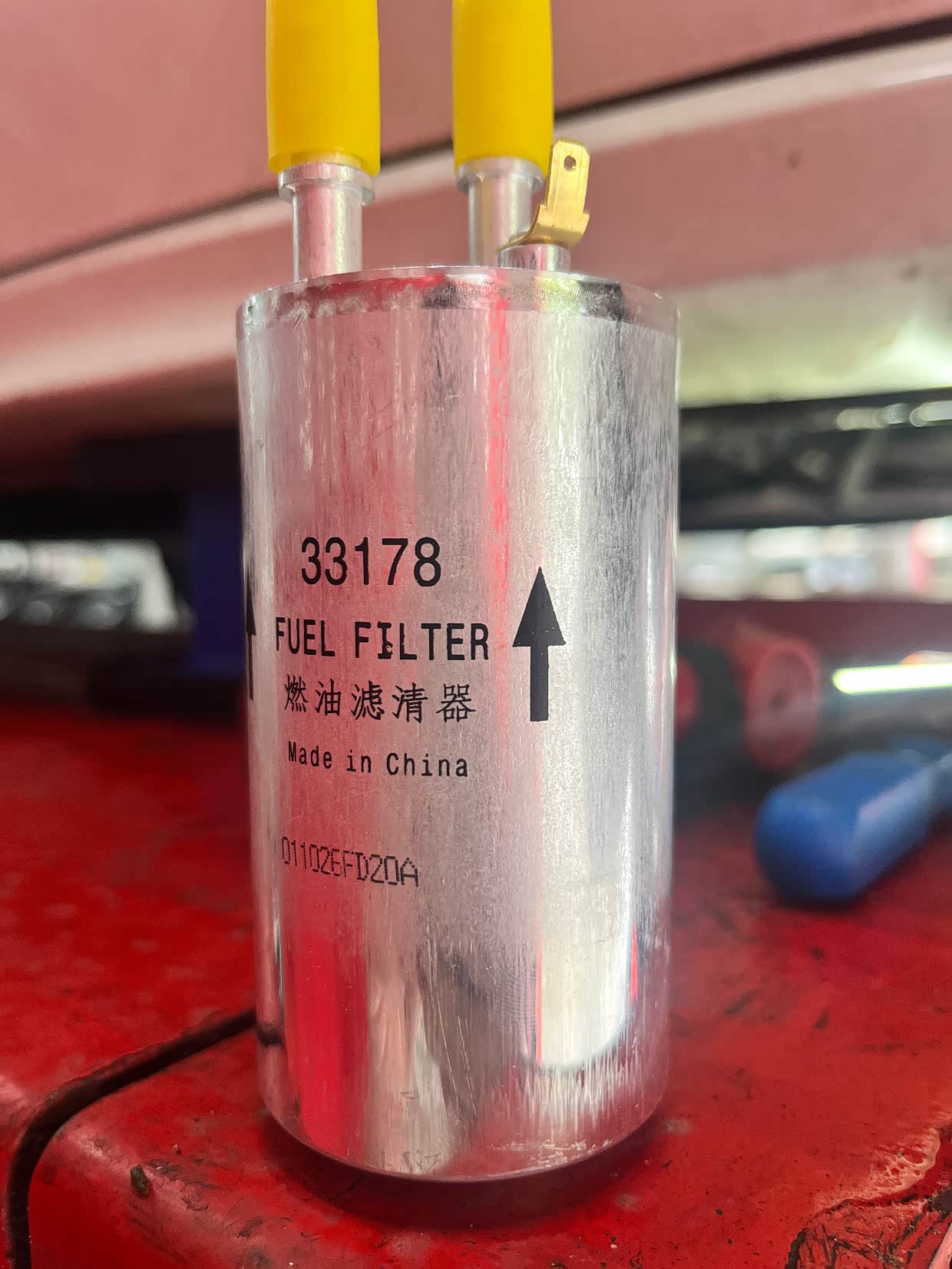

WIX的汽油滤芯的做工比较粗糙啊,给个特写;

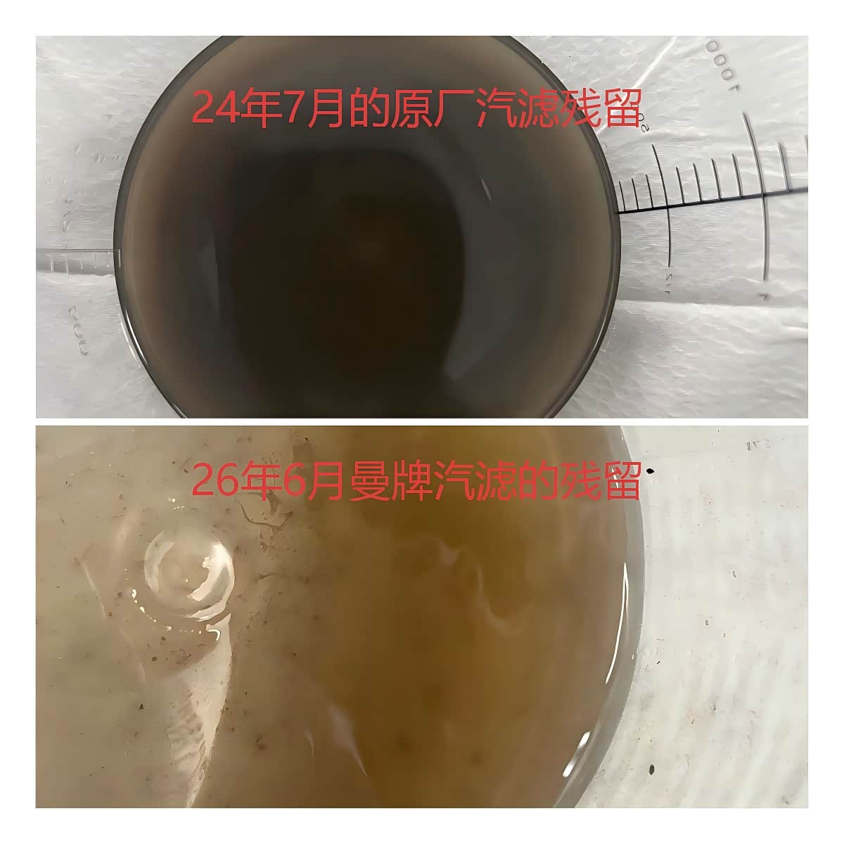

上一次更换的曼牌汽滤,看看倒出来多少杂质,对比下原厂的汽滤,上图可见还是曼牌的过滤性能更佳;
更换新的WIX汽滤,启动热车,看看是否有泄露,无误后还原护板;

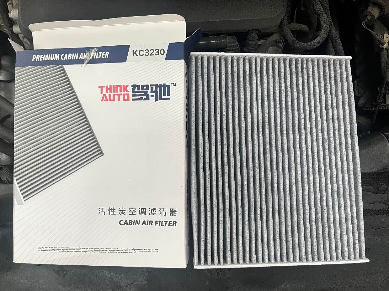

更换空调滤芯,左旧右新,注意定期更换,滤芯很重要;

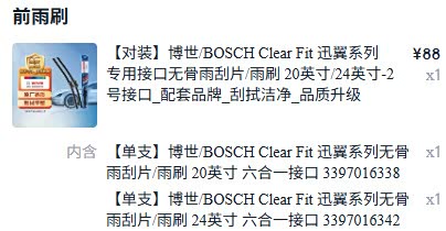

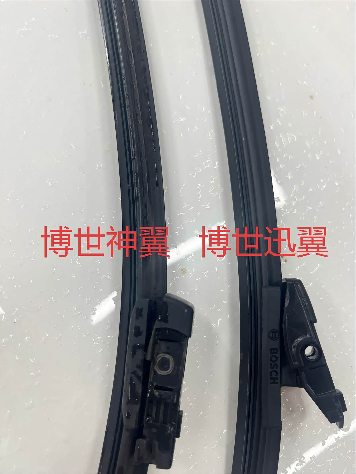

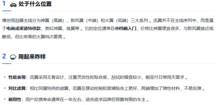

由于博世神翼的雨刮最近开始刮不干净了,一起安排掉,这次选择的是博世的迅翼;

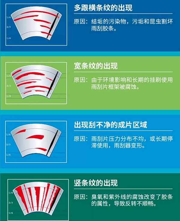

附上雨刮情况的图示,各位对号入座~~~
更换雨刮器,左旧右新,注意定期更换;
