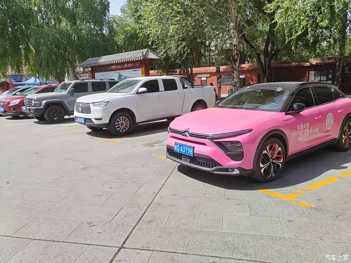

自从我发了我的粉色小凡凡以来,有褒有贬,有的说好看,有的说骚气十足,但是这个颜色吧,还是得看个人爱好,我之前看到过有人贴的那种镜膜,整个车身跟镜子一样,太阳一照,相当的耀眼,当然,也很刺眼,当时脑海里就一句话:闪瞎了我的狗眼。也见过有人贴的绿色的,那种带变色的,看着跟个大绿头苍蝇似的,但是人家车主喜欢。之前也有车主朋友问我贴车衣需要注意什么,现在我归归类,大概说下,当然个人观点,不喜勿喷。

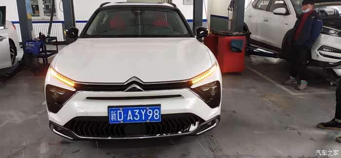

这是刚提的样子,那时候还喜欢叫小白小白。

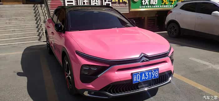

贴完后的小凡凡
