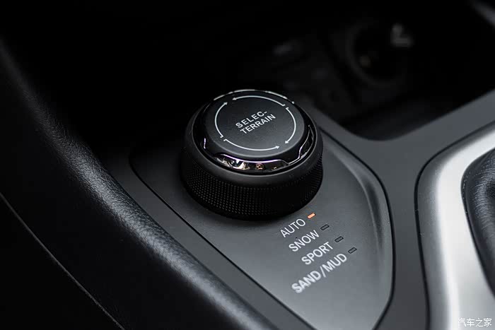

自由光四驱系统拥有4种模式可供选择,分别是自动、雪地、运动、沙泥地模式。自动模式就是让系统自动选择两驱或四驱模式,一般情况下自由光会以前驱模式行驶,将燃油经济性最大化。而雪地模式则是默认四驱模式,但是动力会以前驱为主,并且车辆会使用二档起步。运动模式也是四驱模式,但是动力会以后驱为主,一般按照前后20/80的比例分配扭矩。沙泥地模式也是四驱模式,同时系统会自动关闭牵引力控制系统、该模式下电子辅助系统强度更大,保证车辆最大的通过性能。而自由光的四驱系统还会实时通过监测外界温度、坡度、雨量(通过前挡上的晴雨传感器)、轮速、油门开度、方向盘转向角度来判断是否需要切换成四驱模式以提升行驶稳定性。
上面讲的都是稍微专业一点的知识,我再说说个人驾驶经验,在我们城市道路上行驶,大家不用开启四驱模式,用自动模式即可,系统会自动检测路面情况,遇到车轮打滑四驱很快会介入,让你轻松脱困。而当我们驾驶在崎岖不平的非铺装路面时,我一般根据路面难度来分析,关闭esc自动模式能应付大部分路面,而你觉得难度偏大时,开启泥沙模式,该模式下四轮扭矩动力分配平均,限滑制动力强度更高,帮你顺利通过,当路面回到正常时,则切回自动模式。雪天就开启雪地模式,车辆以前驱为主两档起步,开起来比较沉稳,但遇到雪大时,用泥沙模式来脱困,所以,不同路面要使用不同的四驱模式。

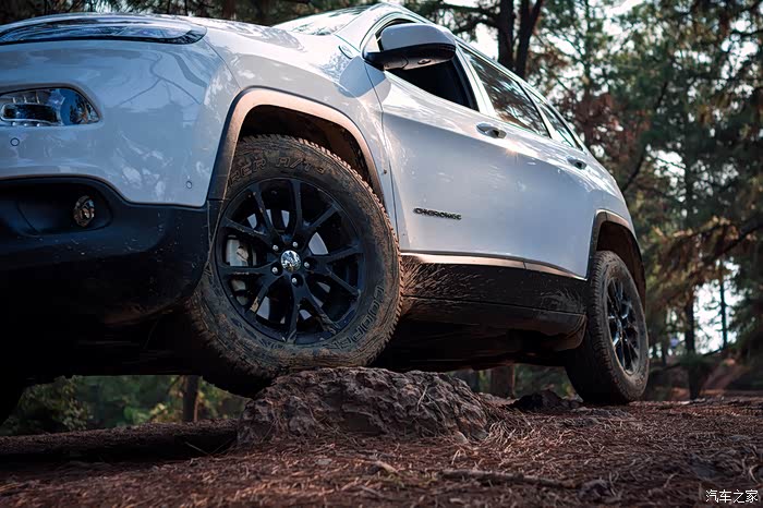

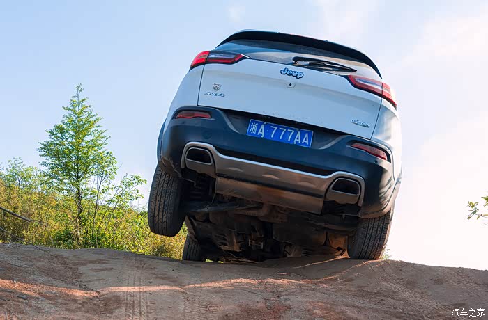

自由光原厂离地间隙大概是190,我17年改了AT3全路况胎

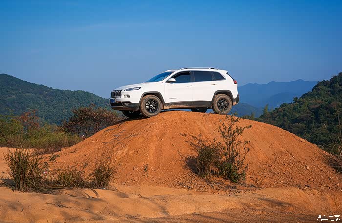

用泥沙模式上的这个坡后,形成相对较大的一个交叉轴,车身倾斜角度大,自由光底盘车身钢性表现得可圈可点,车门什么都没有变形,让人满意
上大土包

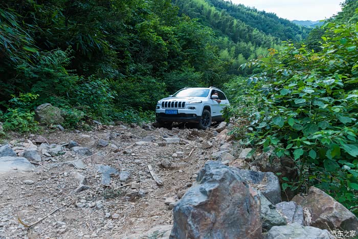

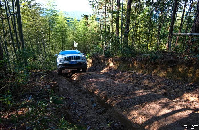

穿越复杂的碎石路,就需要切换最强四驱模式,这样的路面最好使用AT胎,不能急,也不能油门过大,稳住最重要,把握好方向

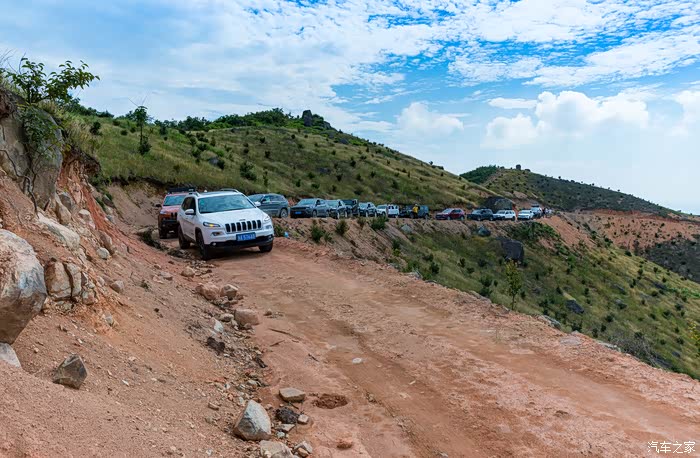

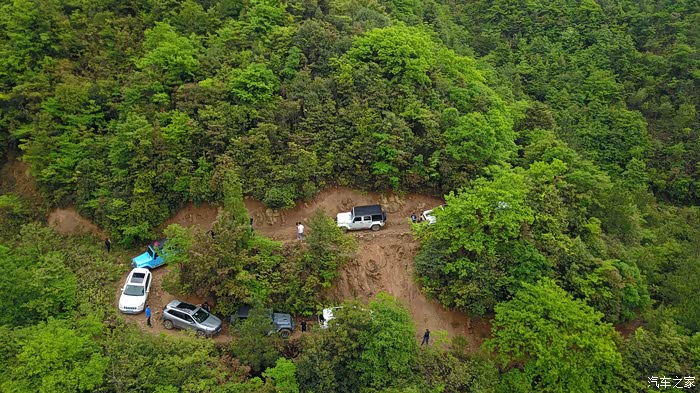

Jeep车队穿越防火道

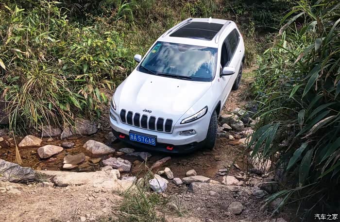

过河道,不建议大油门,慢过水快过沙的原则,泥沙模式

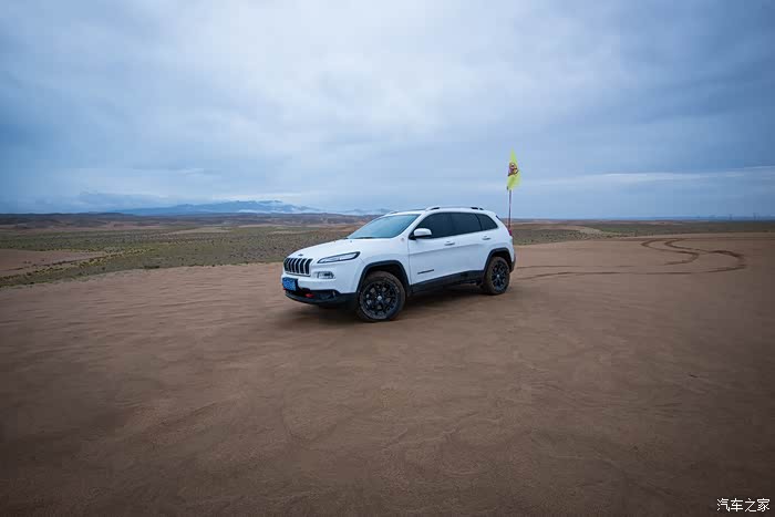

自由光穿越戈壁滩和大草原
玩沙漠的时候,一定要放气,胎压低能有更好的抓地力,泥沙模式好用

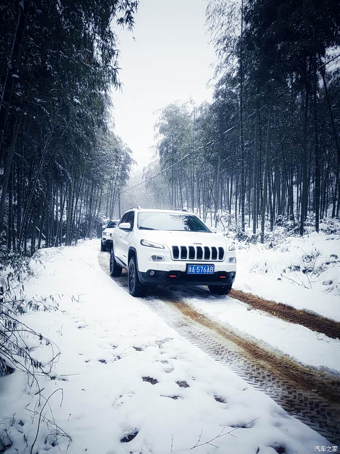

雪地模式,径山穿越路线跑完全程
