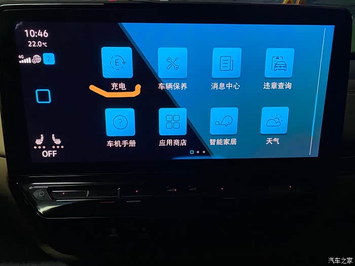

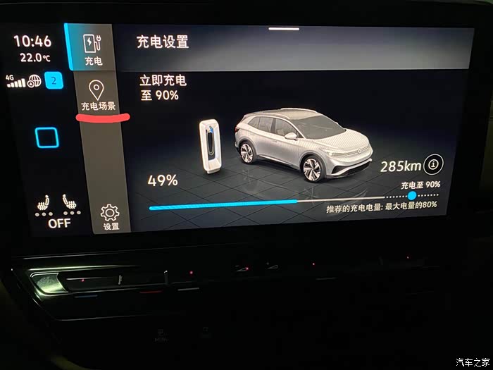

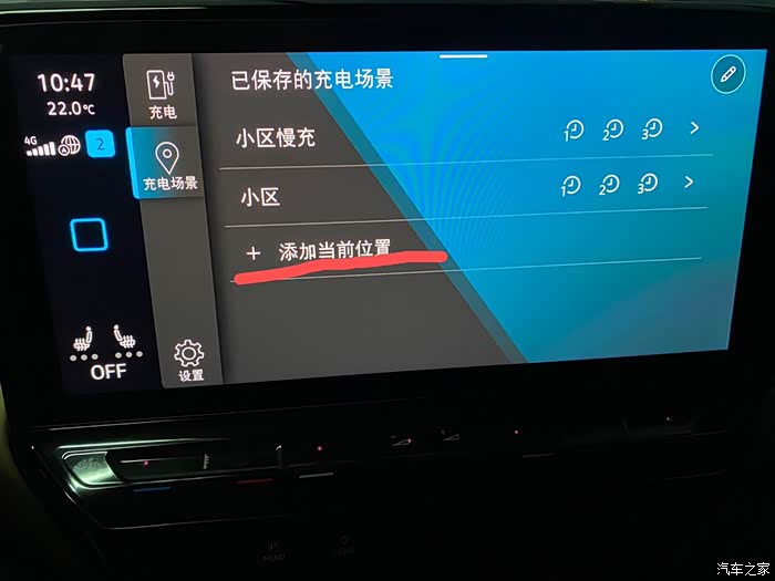

1、建立充电场景(充电地点)
在信息娱乐系统中选择“充电”,进入后点击充电场景,添加当前位置并命名充电地点(最多5个),点击功能按键 即可删除已保存的充电地点。

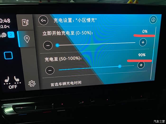

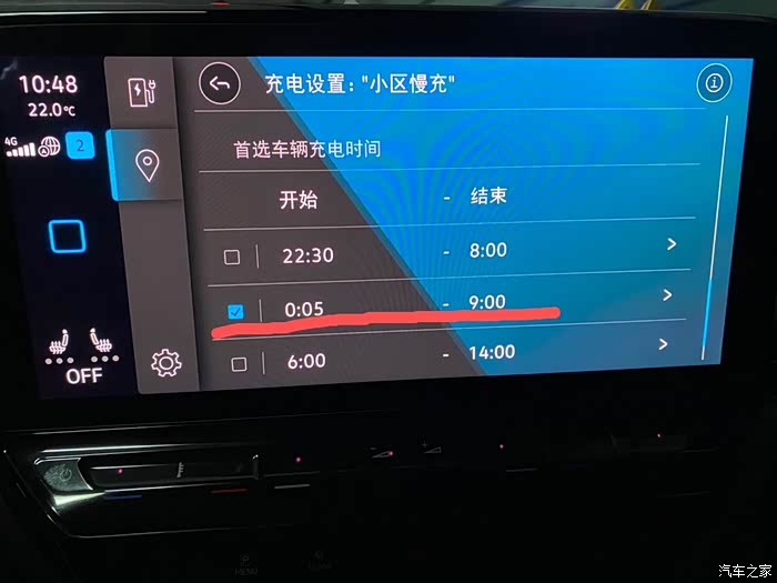

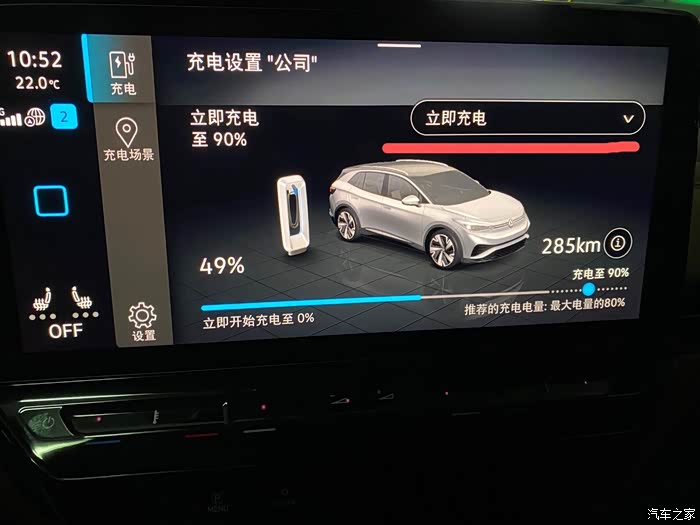

2、设置充电场景信息(充电时间段)
在首选充电时间里面选择需要的开始充电时间和结束时间。根据需要你可以设置和选择多个时间段,充电下限设置为0%,充电上限设置80或90%。

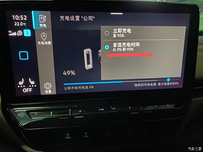

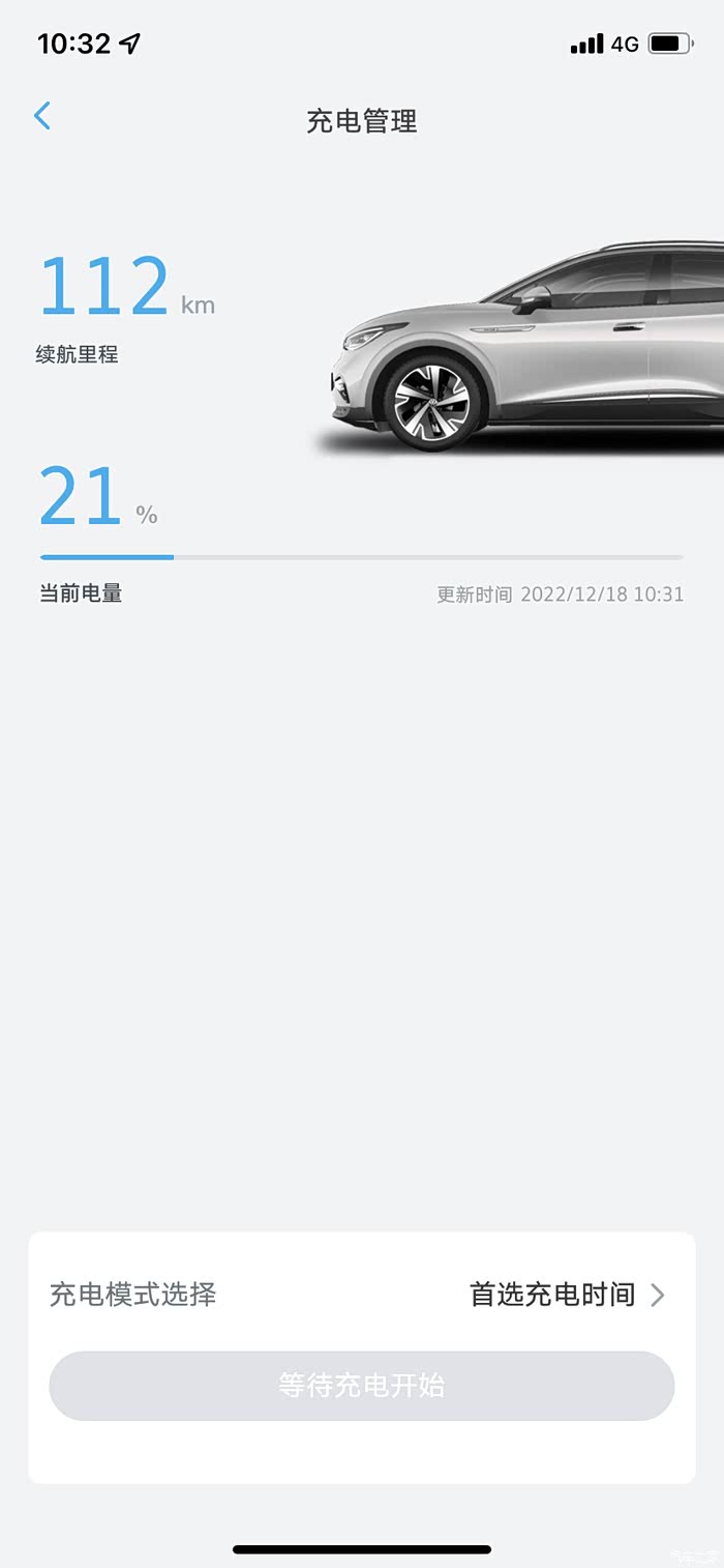

3、预约充电操作步骤

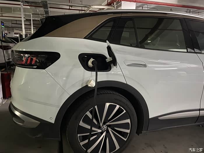

在车机充电界面,有两个模式可以选择,即立即充电和首选充电时间,此时我们选择首选充电时间就设置好了预约充电,下车按照正常的充电步骤操作即可,打开充电接口、拔枪、插枪、手机扫码选择充电桩、点击开始充电、充电灯亮起,此时可以放心离开,在大众APP上面可以看到已经选择首选充电时间。大概等几分钟左右就可以在充电桩APP上看到已停止充电了,车子会在设置好的充电开始时间才继续开始充电!
预约充电成功后的状态,未开始充电
4、常见问题及经验
充电场景实质上建立了一个地理位置,如果下次你换另外一个地方充电,如果要使用预约充电,你会发现之前建立的充电场景出不来,我第一次也懵了,后面研究发现是因为换地方之前设置的地点定位找不到了,所以这时需要你在车机上重新建立一个充电场景(充电地点地位),熟练后也就几秒钟搞定
