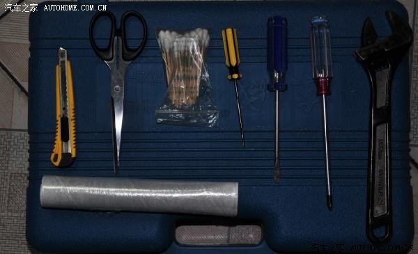

如果自己动手,工具一定要全,第一天因为工具不全,我搞了半天都没有搞定,浪费了N多的臭汗。
总结全程工具清单如下:

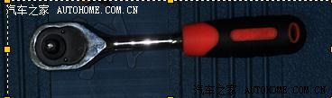

1. 6.3MM棘轮扳手
2. 14 6.3MM 套筒
3. 126.3MM套筒
4. 6.3MM小方杆

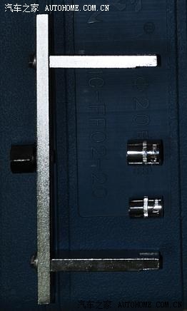

5.油箱盖专用拆卸工具
6. 十字螺丝刀,一字螺丝刀
7. 活络扳手
8. 刻刀,剪刀,保鲜膜,纸巾,抹布,2.5升水,棉签

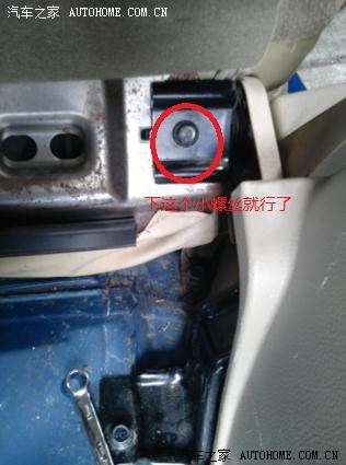

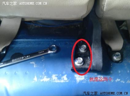

 2.拆座椅----------
用到工具棘轮扳手,
146.3MM套筒,126.3MM套筒。
先用使用
14号筒下座椅中间两个螺丝,或者用固定扳手,累死人的固定扳手,还是用套筒吧!

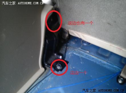

这个座椅左侧的螺丝也需要14号套筒伺候。很难下,必须用棘轮扳手,其实貌似不用下这两个的,有种更加简单的,后面才发现
这个是座椅右侧的螺丝,只需要12号套筒伺候,太好下了,后悔前面下另外一边的大螺丝了......

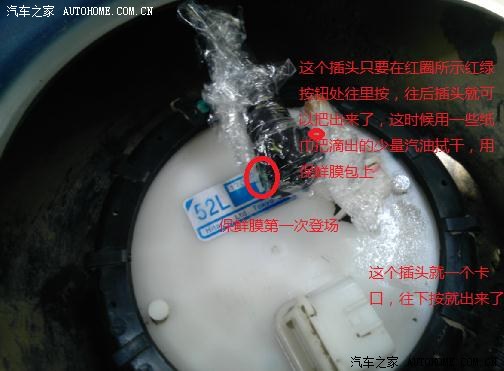

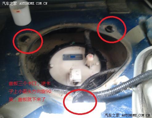

首先把油料注入口的盖子松一点,放气。然后用抹布尽量擦拭干净油箱盖板,然后下油箱盖板,盖板是通过三个塑料卡子卡住的,下好盖板同样擦拭干净里面黑色的圈圈,我的里面全是泥巴

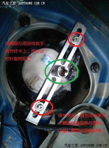

后面的这一步如果没有专门的工具非常困难,第一天我试着用起子和锤子,结果纹丝不动。于是买来专业工具,也就28块钱。好使!!
下面专业工具登场,注意两边钢卡距离尽量相似,这样可以很轻松的下下来

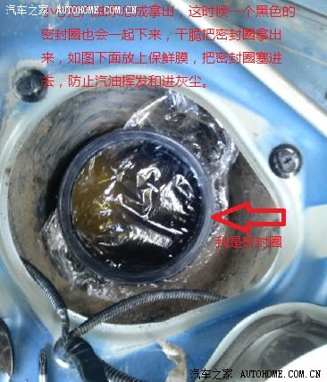

下面一步需要小心一点,因为如果油箱里油比较多,那么会有很多油在油泵的底座里,别快速提出来,那样会撒的一车子,一定要缓慢的拿出来,油会漏出一些,然后再往上提,倾斜再倒回一些汽油到油箱里,油这么贵,浪费了太可惜了……貌似又要涨价了……..
我的油表显示马上没有油了,结果还有半箱左右,悲催啊……

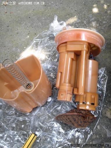

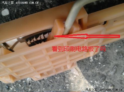

 4.  查找原因------------

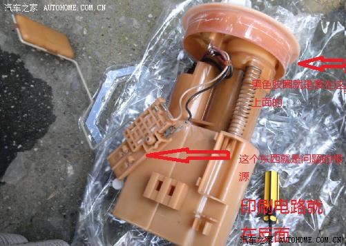

在刚拿出油泵的时候,我一眼看到的是电路板,电脑的内存很多时候会因为金手指氧化导致接触不良报警,我想这个问题可能这边也有可能
拿棉签沾上残余汽油,来回擦拭印刷电路,并且擦拭和印刷电路接触的触点,多擦擦,直到不出现黑色的印子为止(我擦了几下发现还有,打算直接更干脆的拆解,下面的拆解让我有了更多的发现)
这时候我突然想到一个问题,哪位朋友可以帮我分析下,为什么印刷电路浸在汽油里不短路呢,汽油难道是绝缘液体??!!要是不合格的汽油会不会导致短路呢???!!!

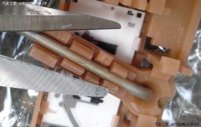

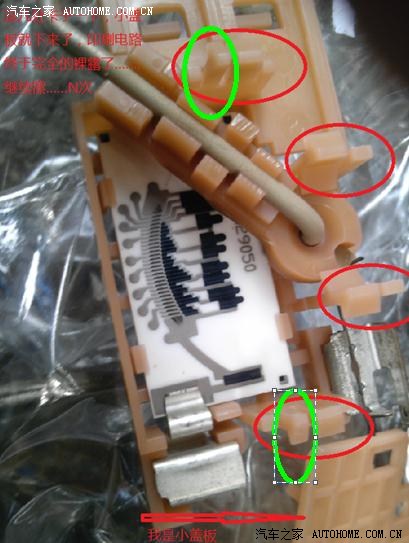

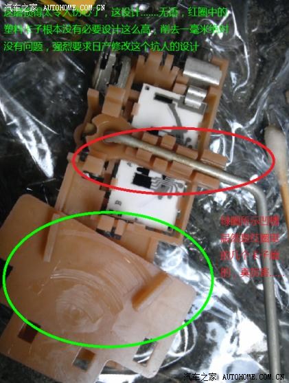

继续拆解,用小一字螺丝刀轻翘卡子,注意图中绿圈小卡子不止要往里按,还要向大卡子方向靠一点,这样才能顺利下来,再次擦拭印刷电路
直接把红圈中几个小卡子削成和钢丝条基本一致高度(稍高于),放心好了,钢丝条绝对不会脱出来,卡的很紧的,实在不放心,直接电烙铁融住

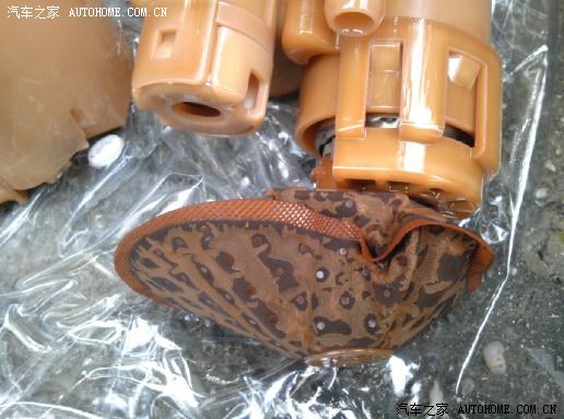

这个伞状的东西应该是过滤网吧,看着挺干净的,就不必须要洗了

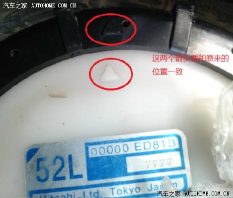

回装其实很简单,不过注意下,油泵总成往回装时,要先把胶圈装进去,再装油泵总成,要不然胶圈会死活装不进去的,另外油泵面板上有个小箭头必须和原来的位置一致,油箱盖的箭头方向也必须和油泵面板箭头方向一致
我们威威油箱果然是52L的,而且是日本东京生产的

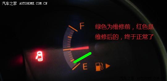

如果车内有撒漏的汽油,仔细用纸拭干。启动汽车,第一次打火时间会稍长,感觉油泵送油不及时,第二次就和正常的一样了。经过我这么一折腾,油表终于正常了.
