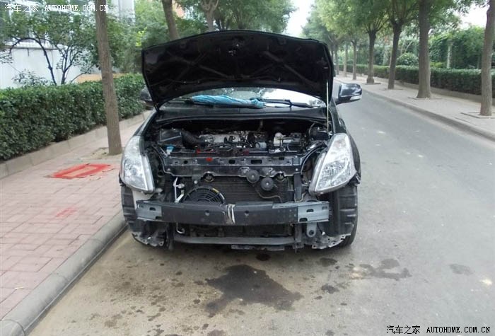

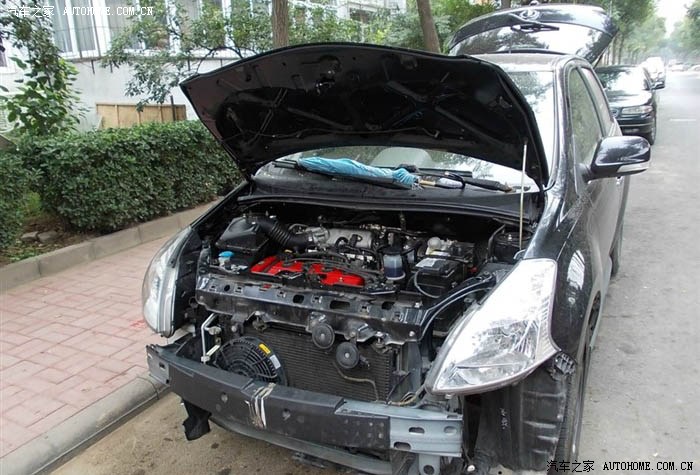

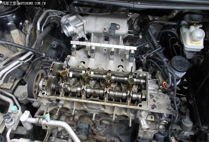

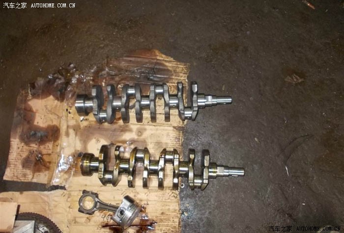

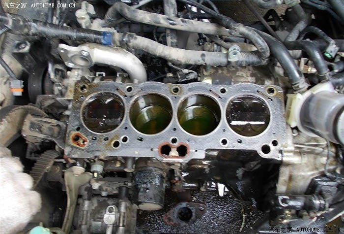

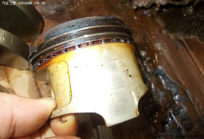

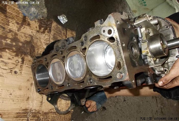

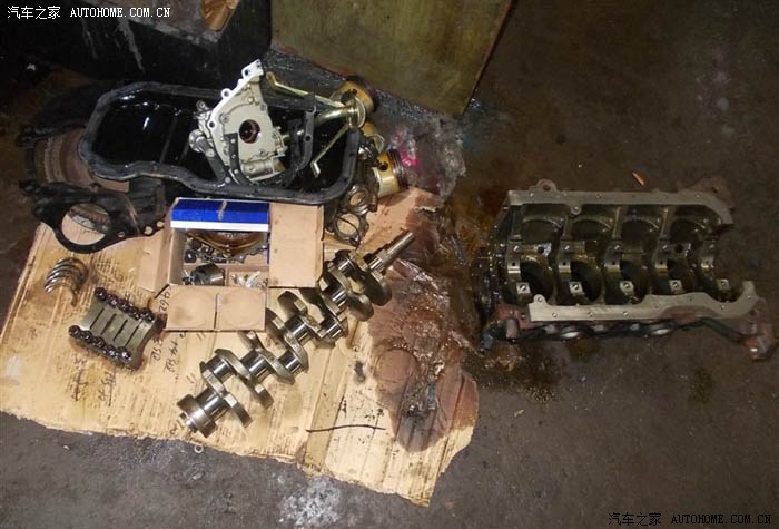

去年的8月份,我赴天津与朋友一起拆解发动机,进行拓缸增加排量的改装,以下就说说我改装前和改装后的用车感受吧:

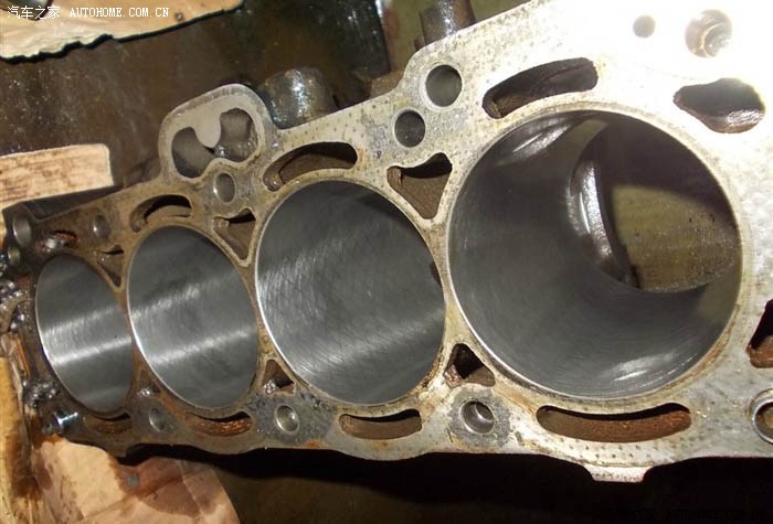

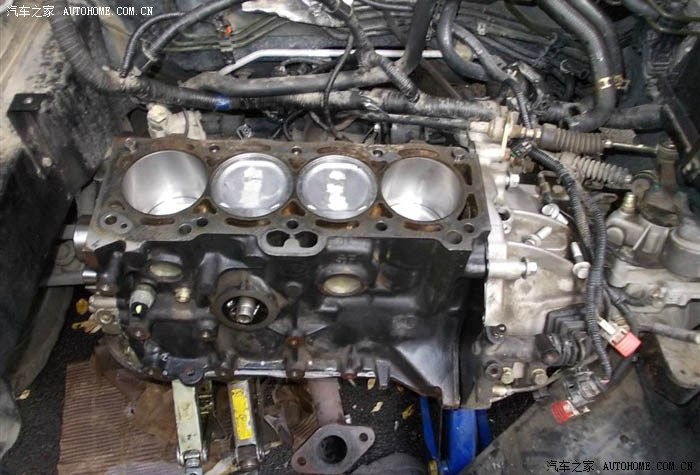

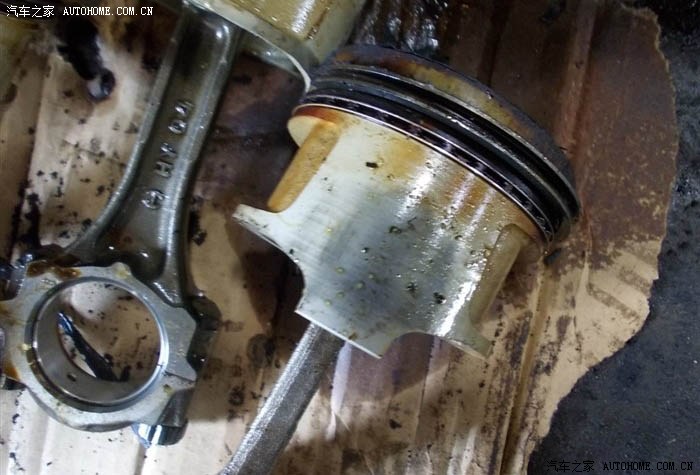

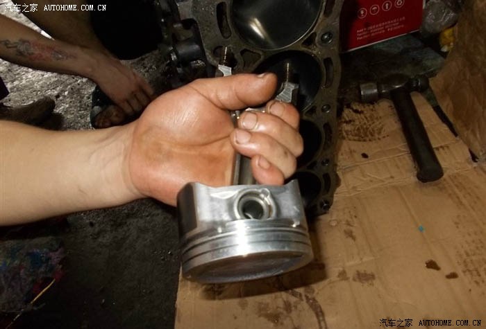

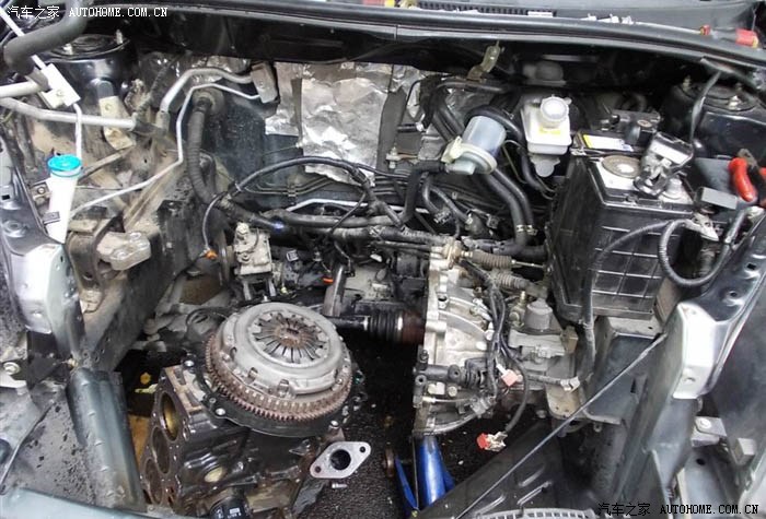

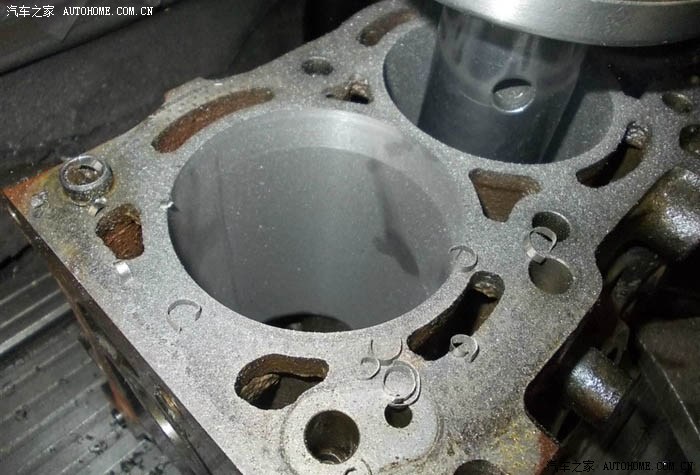

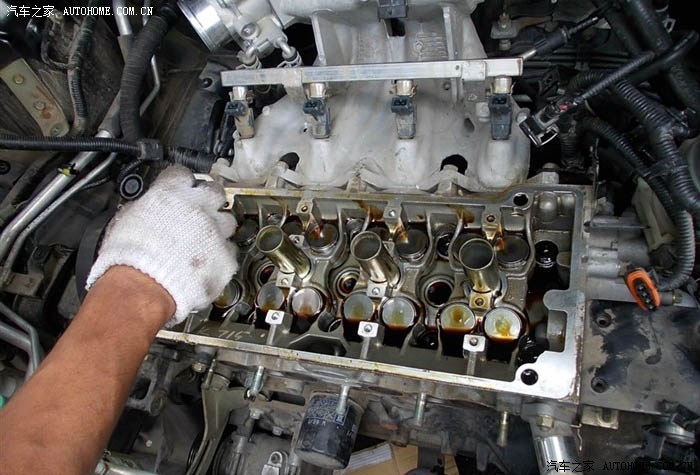

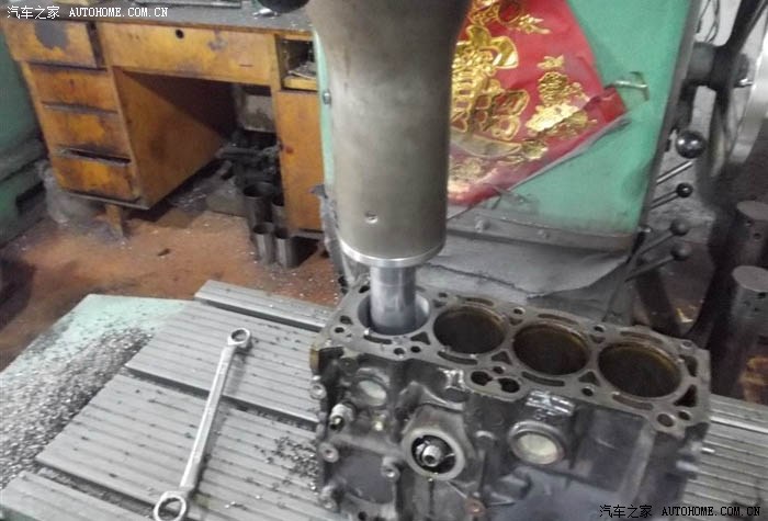

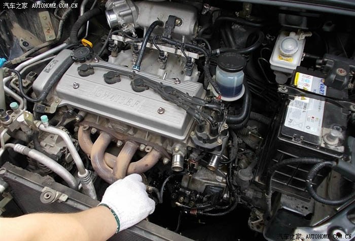

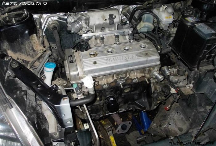

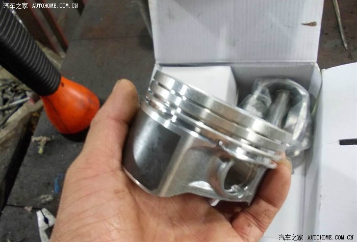

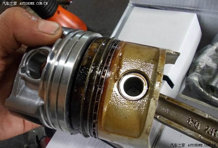

下面说说我在拓缸以后使用心得
                长城的电控系统是国产博士的,比较不好用,不能修改点火和喷油数据等,(题外话:外挂电脑的成本在7000左右,比较高,而日系车的改装电脑就比这便宜多了),导致了现在改装以后并没有达到预期的效果,而且在60公里时速4档或5档加速的时候会发生爆震的问题。
          刚改装完成的时候,发动机着车会发生规律性的喘。吐露。吐露。。吐露的声音,在小武基汽配城更换了4跟点火线和4个电装的火花塞后,次症状得以缓解,但是发动机还是会由震动。
          怠速磨合的时候,风扇总是频繁的启动,说明反动及温度过高,在调整点火提前角以后,问题得以缓解
         节气门打开不顺。
         爆震问题:在60公里 时 5档加速发动机舱会传来金属的敲击声,后来我加了霍尼韦尔的燃油标号提高剂,症状有所缓解,但是没有完全解决。不知道是不是国内油品不给力。
         以上就是我拓缸以后的使用心得,我现在就打算这么开着小丽了不打算再折腾了。所以,我建议各位车友,在改装前,(无论你是要去哪里改装),都要多思考一下您改装的目的,和做好接受改装以后出现问题的心理准备。这是十分必要的。

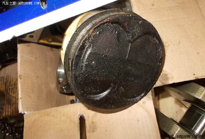

下面上图:(都是手机和卡片机拍的,图像质量不是很好,见谅)
口味有点重,不适者请关闭此页面 嘻嘻
谢谢观看
