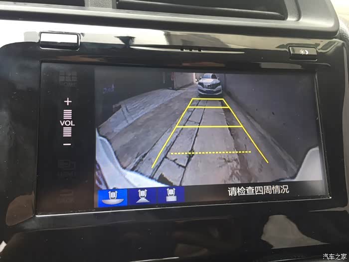

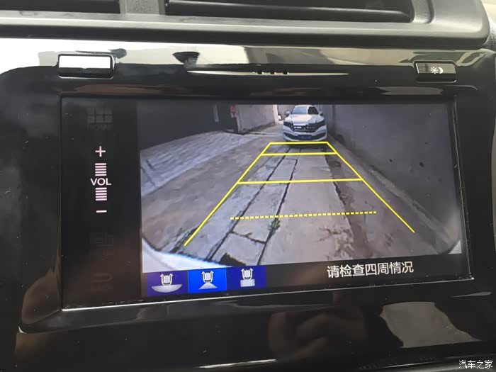

858的16款飞度提了半个月了,郑州广本优惠4000送20次保养。没有倒车影像老婆开着不放心,改装凌派屏的念头就越来越强烈。在网上找了很久,对比各款倒车摄像头后决定买原装拆车三模,最主要原因是拍摄角度大,能看见后保险杠和左右障碍物(见图)。最后分批购买,凌派屏429,面板协议线252,原装三模倒车摄像头318,含邮费共999元。寄到手后趁假期练练手,开装。

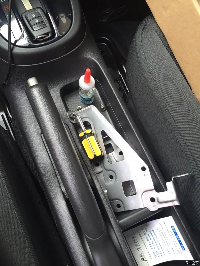

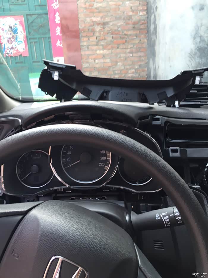

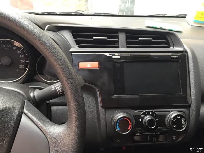

太懒了,照片不太全,第一张照片是拆主机下面螺丝时候定位用的。

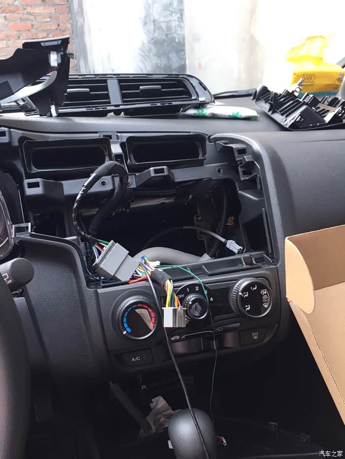

话说主机下面这个螺丝真特么难卸。装时候发现可以从上面看见这个螺丝。从上面看着把手和螺丝刀伸到下面会方便些。

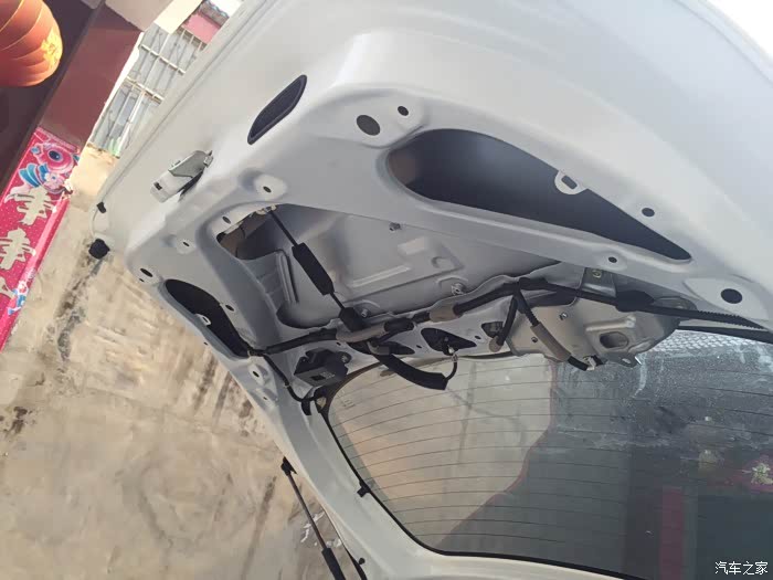

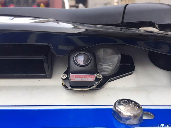

顺序比较乱了,这是装摄像头。

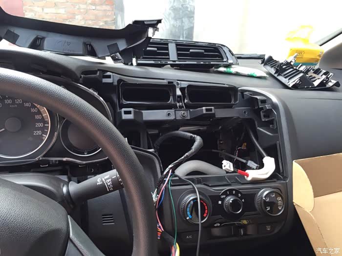

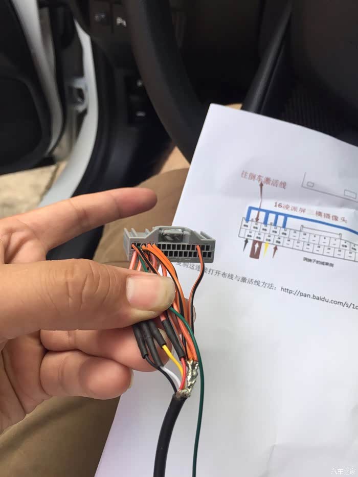

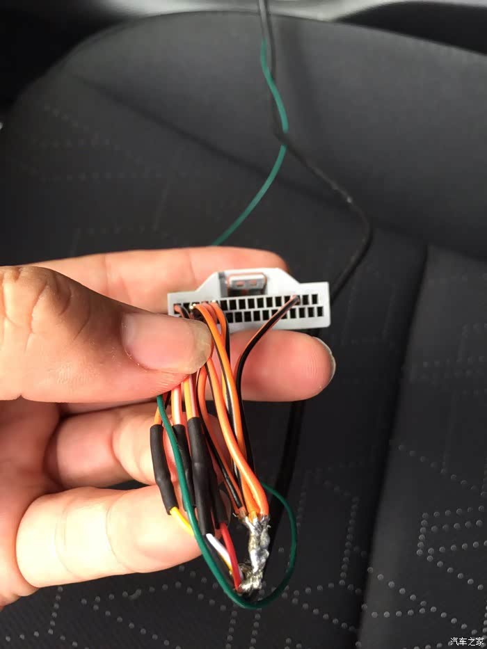

协议线,倒车激活线。凌乱中
工具和网上下的教程

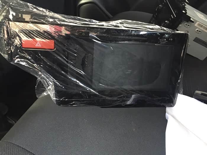

凌派屏和面板合体

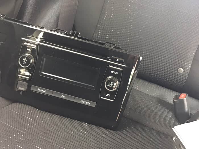

航盛机头,解析力真不咋地

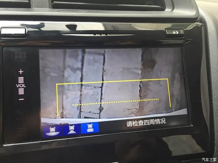

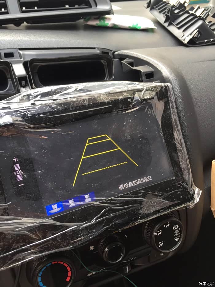

不断的测试三模摄像头
这个三模摄像头和普通摄像头接口不一样,没有黄色插头的,直接一条线通到主机。店主给了一个专用空插头,需要穿好线后再把线头塞到插头里。
刚开始线没插好,测试时候直接一片黑屏。和
卖家沟通后卖家认为是线插的力度不够。
卖家沟通后卖家认为是线插的力度不够。
按照卖家发的教程再好好固定一遍,问题解决。
摄像头看着挺精神的。安装位基本接近后门中央。
三模摄像头效果
三模摄像头效果
超光角,左右障碍都能看见,感觉视角接近170度。下面能看见一部分保险杠。
正常视角,没啥说的。
根据算法变形得到的模拟俯视角度,可以看见后保险杠。倒车需要接近后方障碍物时极为方便。

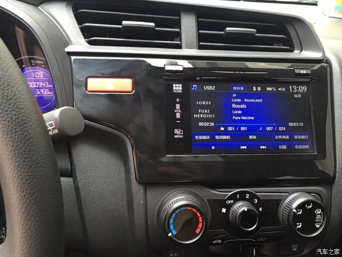

多媒体界面
完工!总体感觉解析力比原装飞度机头提高一个档次,特别是低音下潜比原装机头有质的提升!原本计划换个扬声器,不过现在看来原装扬声器完全能够满足前排需求啦!本来准备加了后门扬声器,可惜的是坑爹的广本竟然悍然将后门扬声器线给减配掉了。做为老客户对广本这一行为表示强烈鄙视!
