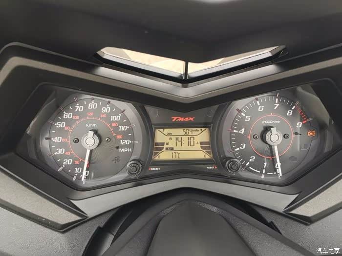

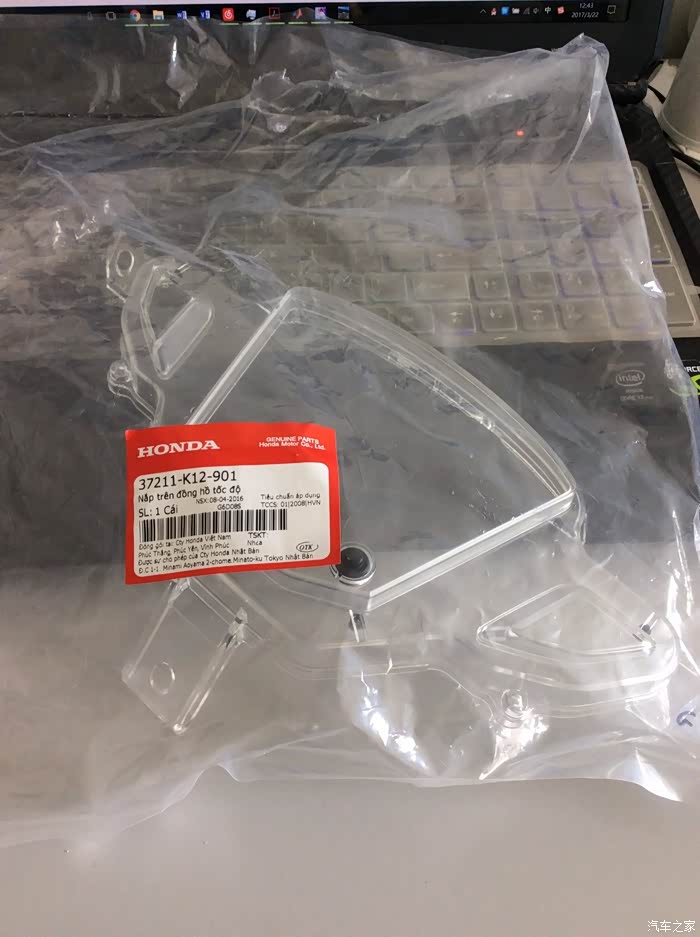

14年9月的lead125,继承了本田一如既往的稳定可靠中庸,没出过任何故障。上周仪表壳被小屁孩划了,心疼不已,看淘宝80就有卖,强迫症晚期果断换。之前看了Tmax的仪表,瞬间此车仪表信息好low

TMAX仪表堪称完美。车速转速时间温度水温油量瞬时油耗一应俱全,对我这种数据控杀伤力太大。
新买的仪表壳,上面还贴了膜

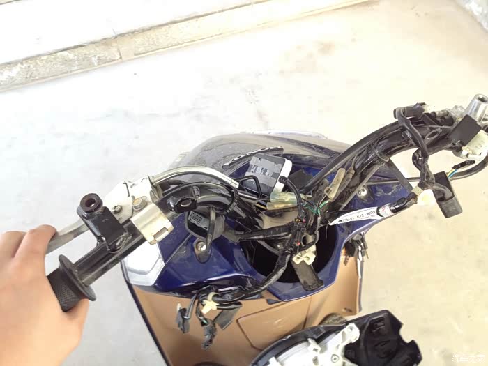

首先先把仪表拆出来,车子瞬间成光头
透明外壳用5个卡扣固定,掰的时候用要用巧劲

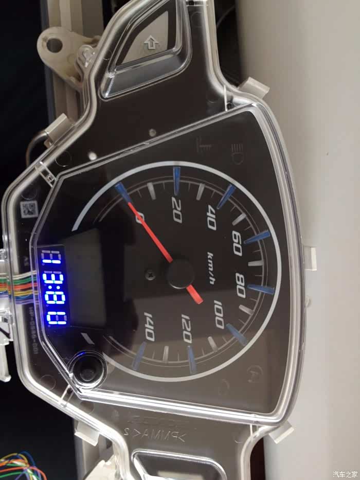

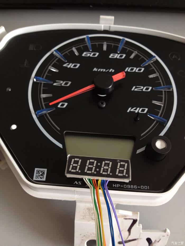

掀起你的盖头来。电压转速二合一表是淘宝买的。质量不错,都用上单片机了。买来的是0.36寸数码管,体积很大。之前看有人给佳御加数显时钟直接切外壳再从里面用热熔胶粘,完美主义的lz不能忍。只能把原来的数码管拆掉,用30awg航空线飞到0.28寸新管上
摆好位置,3m双面胶贴上。通电试机成功。线很细能顺利穿过外壳引出来。

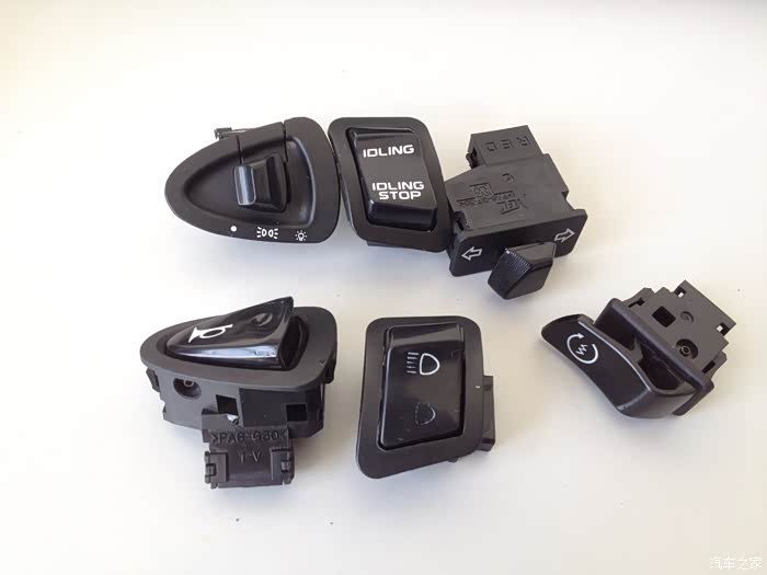

顺便把所有开关都保养下,转向开关里面都有铜绿了
。wd40一通喷
。wd40一通喷

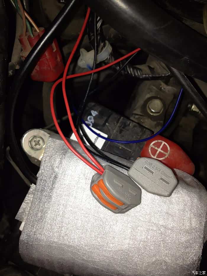

红线接电门锁出线,黑线接地。这个接线夹是装gps是装的,极其好用,从电门锁出线焊点引两根线出来夹住,之后想加装什么都不用再破线,相当于接线排的作用。

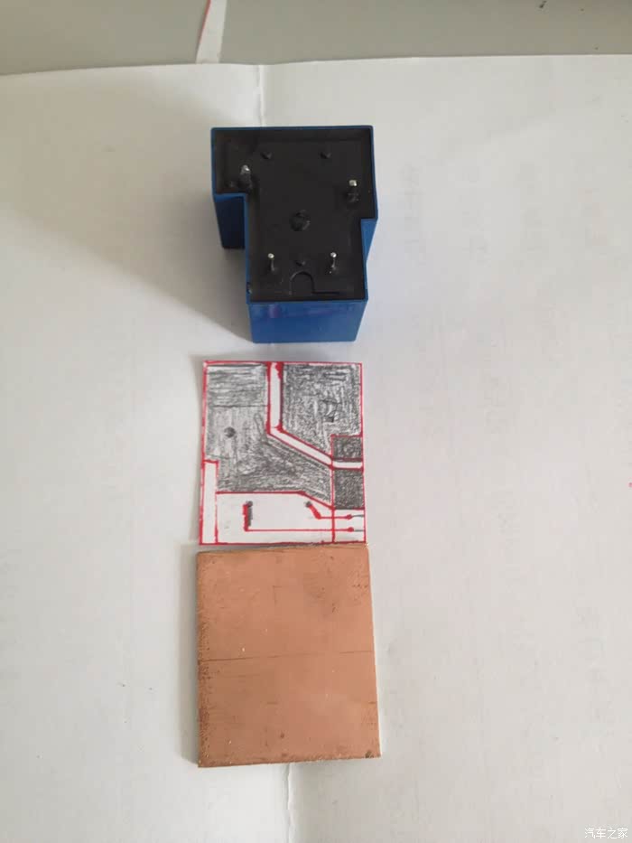

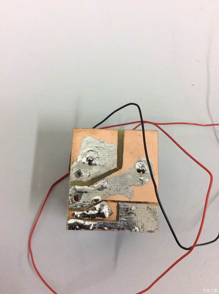

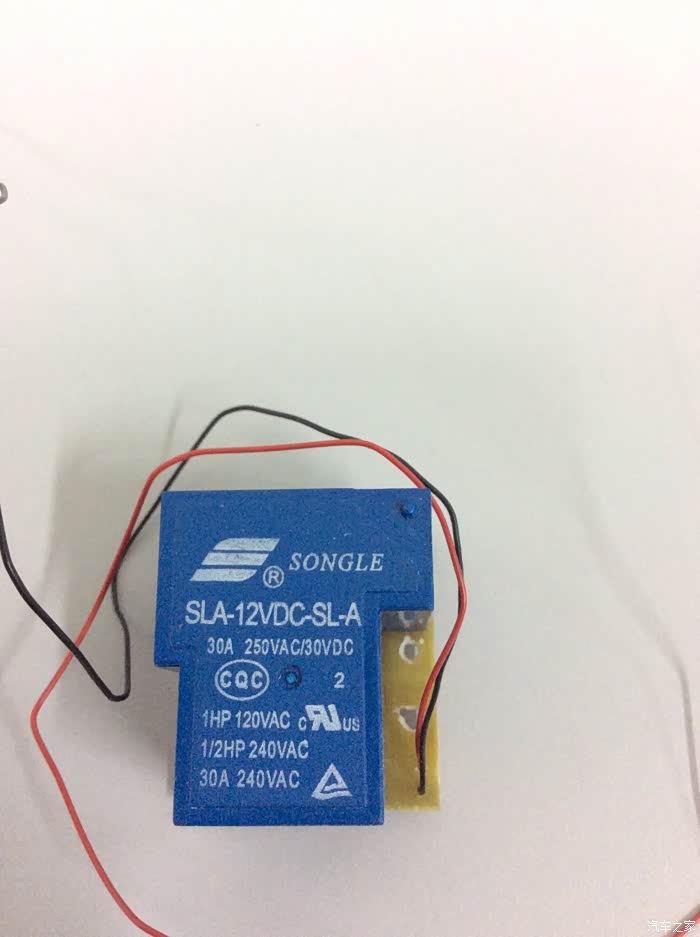

以后准备上点烟插座和电热手把,点烟器准备给大疆御充电用,还可能接电动工具。直接从电门锁引线肯定会烧锁。用个30A继电器最科学。
自制电路板,懒得用AD画了直接手绘。手工大面积铺锡,过30A妥妥的。就是丑的一B

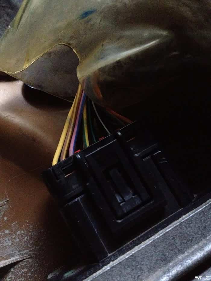

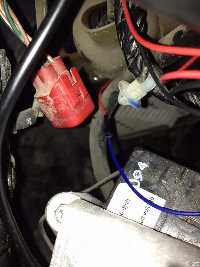

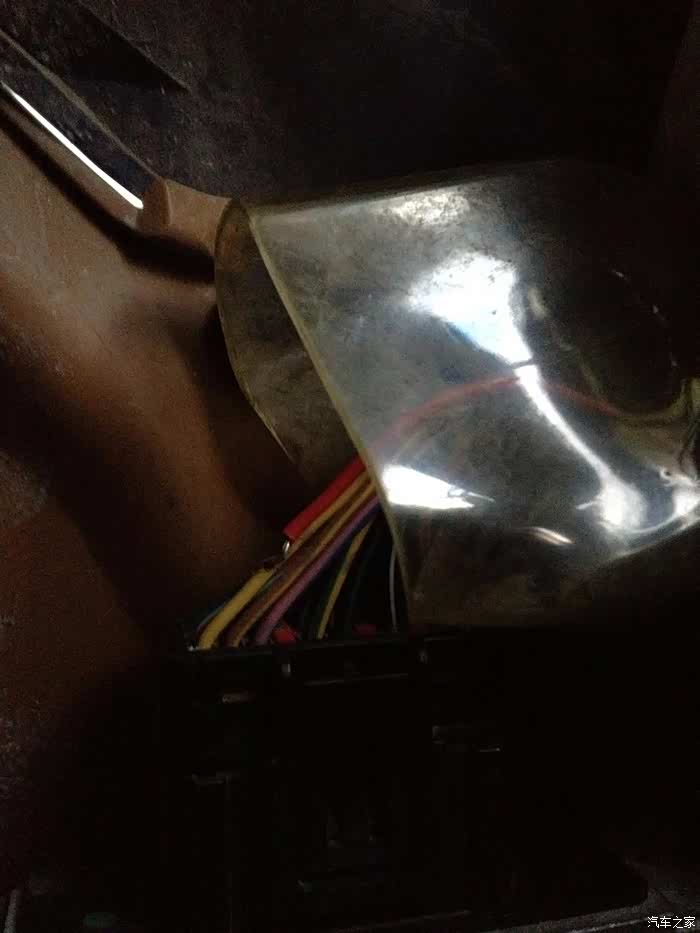

转速表要接发动机触发线,找到ECU。最外面一排最左边一根黄线就是给高压包送点火信号的。这根线靠外好位置给改装带来极大便利,要是在里面估计就得拆ECU了。

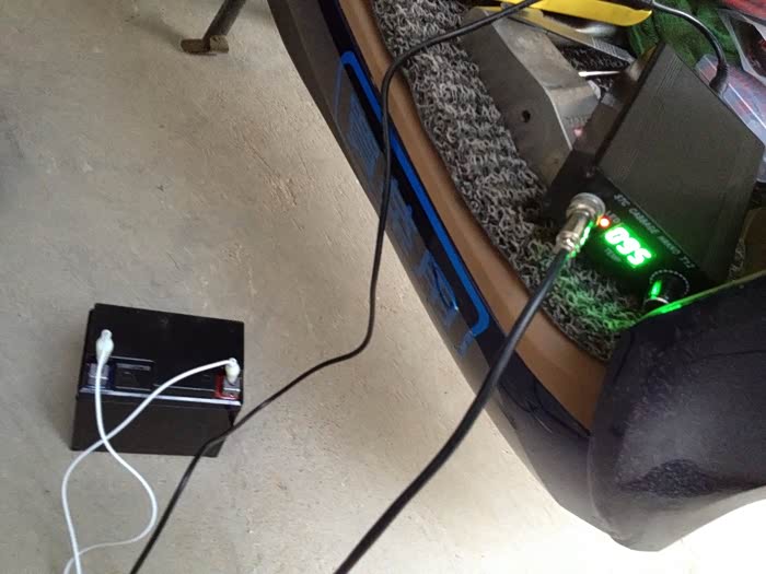

T12烙铁出动,12v也能用
小刀把黄线绝缘皮削掉一点,用烙铁焊上去。
最后胶布包好,完工!

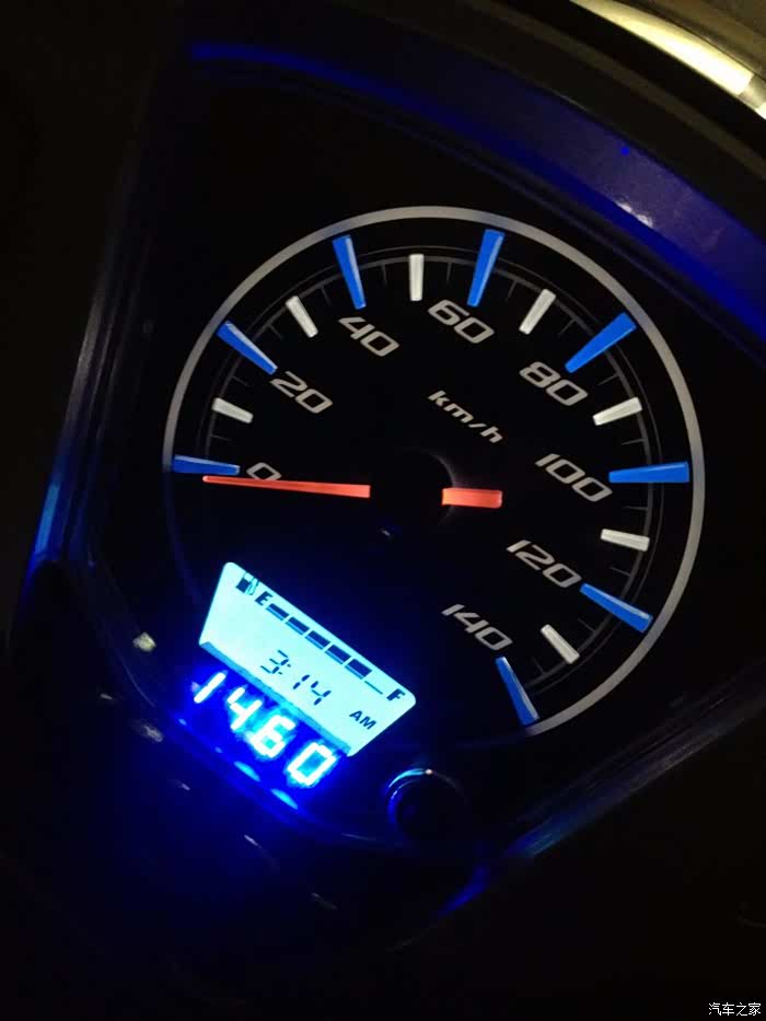

手机拍的偏亮,其实没那么刺眼,怠速1460转

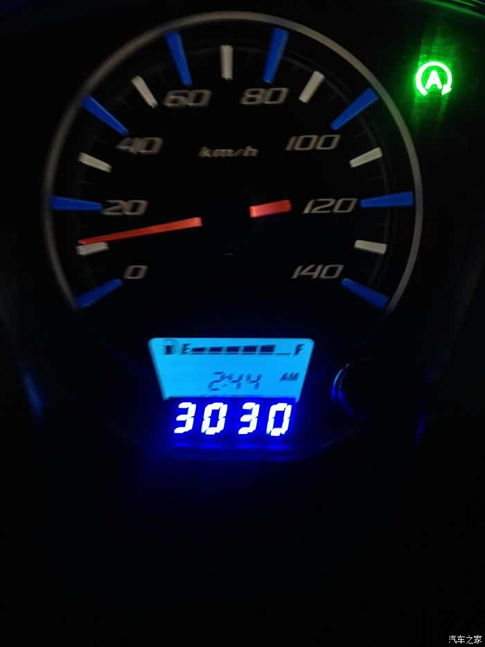

3000转起步。无损完美改装!全球独一无二的lead

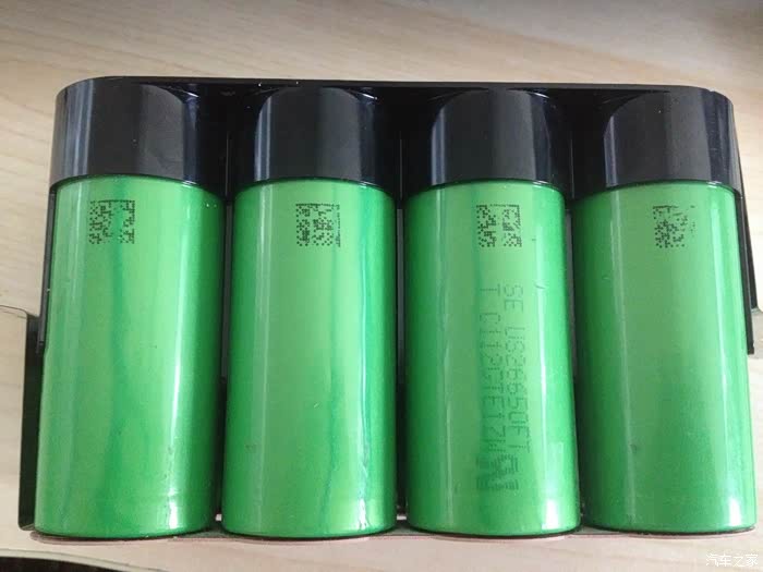

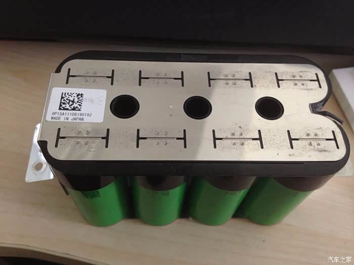

索尼26650拆机磷酸铁锂电池组,400块钱收了6组48只,型号US26650FT。成组工艺相当棒,激光点焊,每个电池都有二维码。
日本制造,拆了真是有点可惜

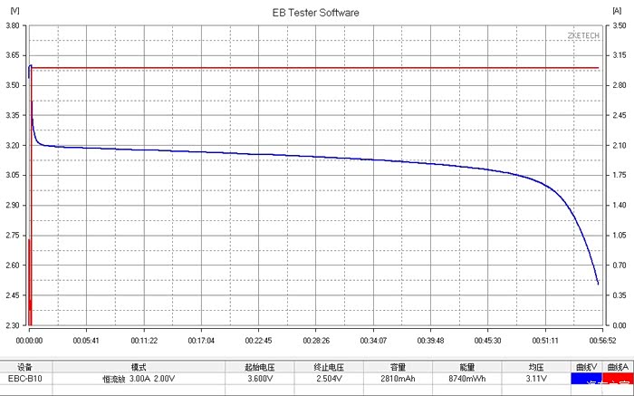

1c放电测试曲线,前段一马平川。8节容量都在2.8AH附近,足容一致性很好。

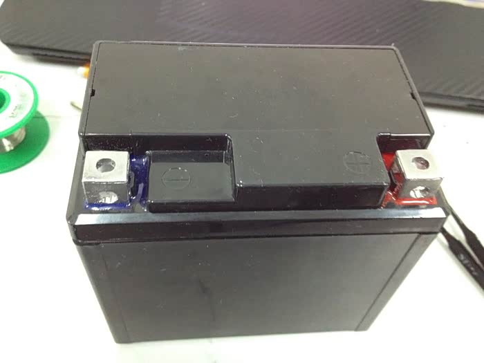

7号电瓶电池盒,淘宝有卖,价格6块。

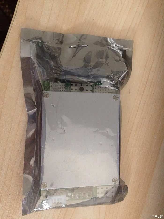

100a 4串磷酸铁锂保护板,带均衡。淘宝54块。

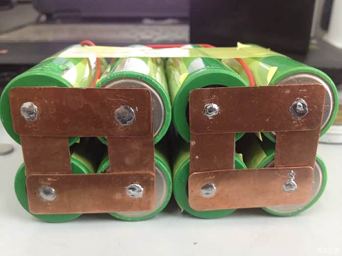

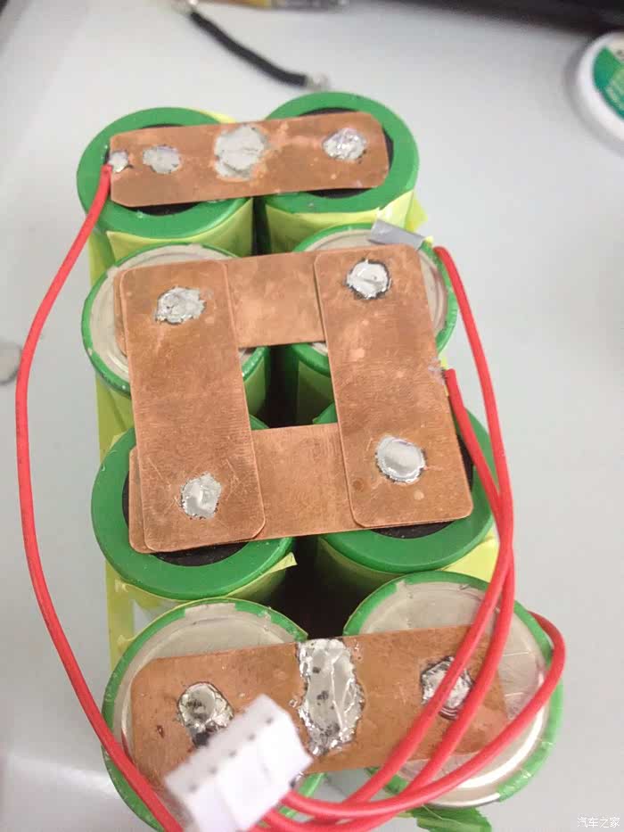

电池摆成4串两并结构。0.5mm铜片裁剪,打孔方便锡焊。烙铁调到400度,两秒焊一个,没焊好先换一个焊,等冷却后继续焊,时间不可太长,温度过高容易损坏电池。
锡焊焊点确实不好看,但是结实且内阻低。
均衡线焊接位置特写

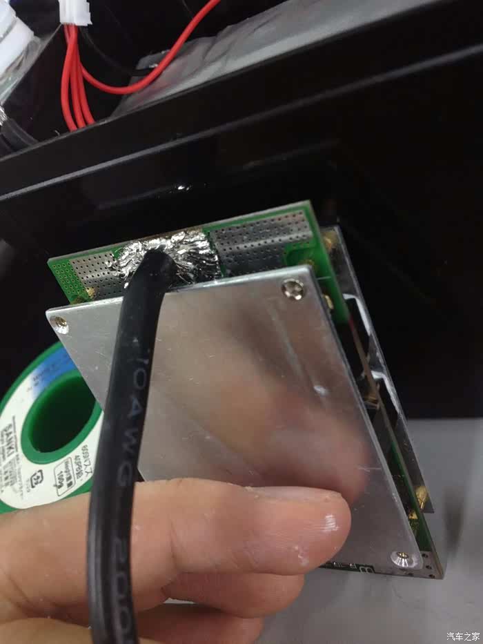

保护板串接在负极上,电瓶桩头负极——保护板P-——保护板B-——电池﹣。
10AWG硅胶线焊接。事实证明太浪费,因为电池盒的出线才2.5个平方,16AWG的线足够了。

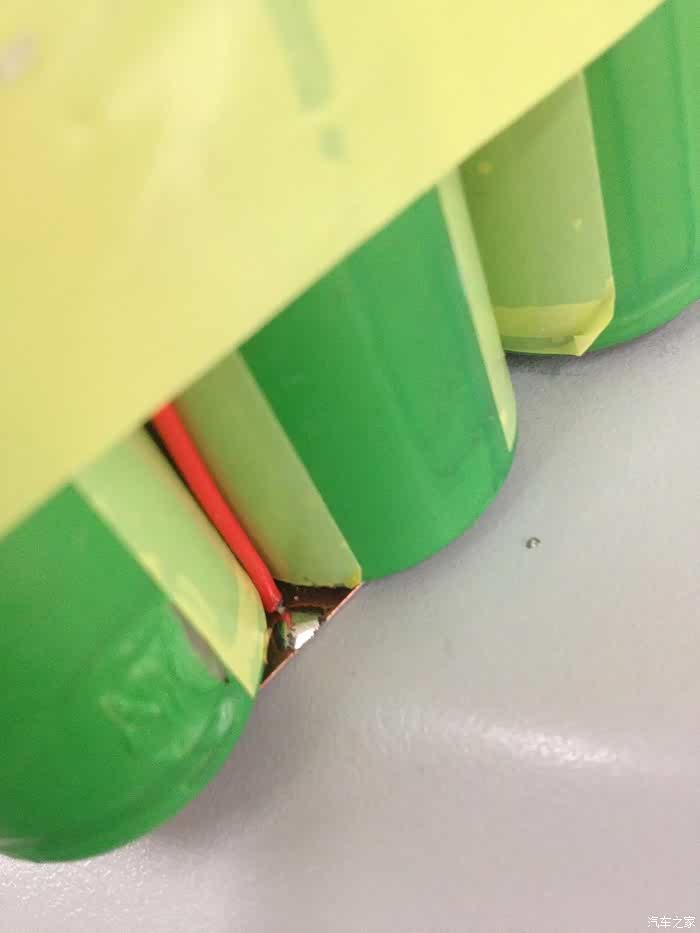

高温胶带缠好,均衡线线捋顺,交叉的重点部位打704胶固定。防止短路,防止短路,防止短路。

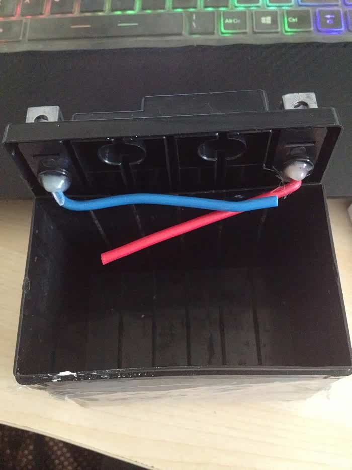

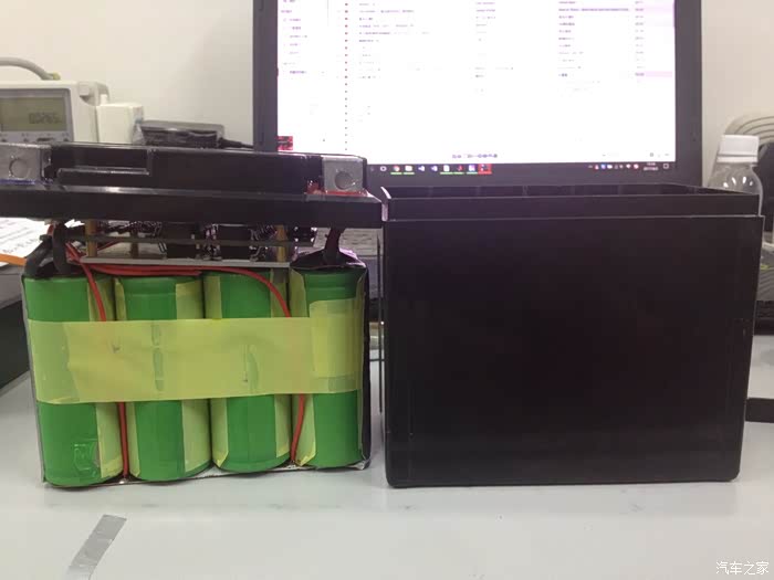

电池盒和电池之间还有一厘米左右的空间,此空间有妙用
,大家尽情猜。
,大家尽情猜。

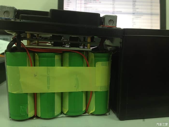

高度刚刚好装入

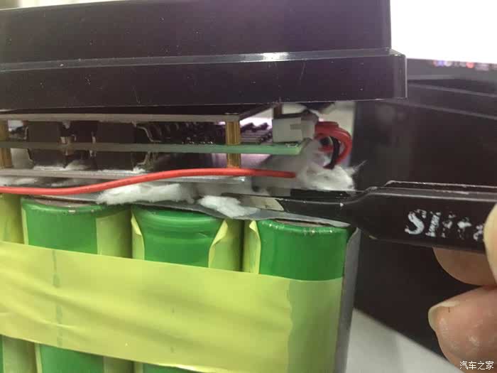

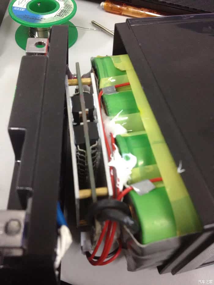

保护板和电池之间塞石棉垫,作用减震绝缘隔热。
边缝打胶,合盖。完工
50%电量 内阻38毫欧,还不错
