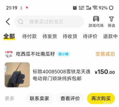

左后门锁出问题好久了,一开始是经常从外面打不开门,偶尔一下又能打开,还是去年去4S店保养的时候让帮忙看了下,外面是能打开了,结果却锁不上了,当时店里没得现成的锁块,所以就帮我把连接外门把手的拉伸取了下来,这样外面是彻底打不开了。4S店锁块+工时费好像是四五百,后来想着应该自己也能换,先自己弄,大不了实在换不了再上4S店来。于是在闲鱼上买了个拆车件的锁块。还有就是要先买好批头。

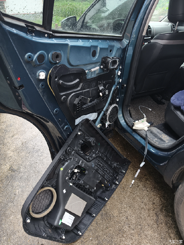

拆门板的教程可以去抖音上搜,就是拆下来的螺丝和卡子一定要收好,我是五一的时候拆下来的门板,7月初才换的锁块,然后想装门板的时候,发现下面的这卡子只有一个了,搞得门板现在都还没装。
拆下来的东西别弄丢咯

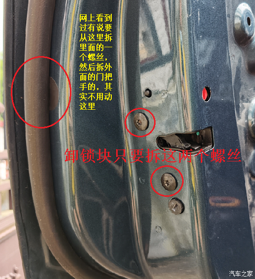

抖音上找半天没找到具体怎么拆门锁的视频,只好自己摸索了。6月份去4S店保养的时候还特意问了下拆锁块要不要拆外面的门把手,说不用。五一的时候拆了门板后,拆下面这两个螺丝的时候,由于没有这样的批头,想着用一字起来拆,上面那个没那么紧,倒是拧松了,下面那个很紧,结果拧滑丝了却还纹丝不动,所以只好暂停,然后买批头,由于滑丝导致不规则了,本来正好匹配的批头都不怎么塞得进去了,还好最终还是拧下来了,所以要是有也想自己换的,还是先一开始就把批头买好。

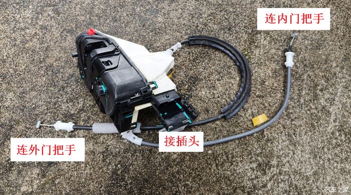

接下来是把拆下来的锁块取出来了。由于外门把手的拉绳上次在4S店已经取下来了,所以不用取了,不过这也导致我不知道那拉线是怎么接的了。内门把手的拉线一看就知道怎么拆了,然后把锁块上面的插头取下来。

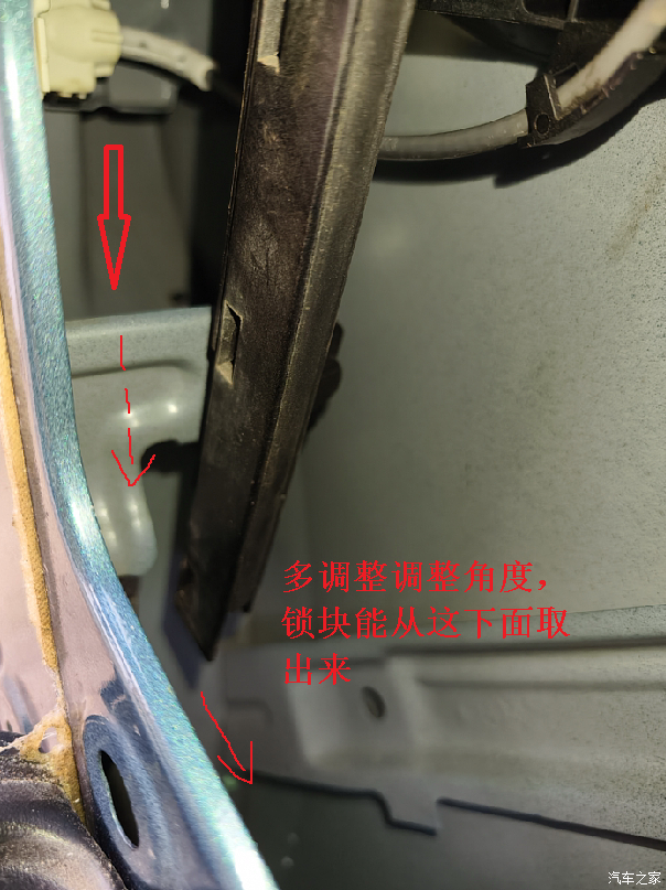

锁块可以从下图中这两个遮挡的下面取出来,不过也是尝试了好几个角度才取出来的。

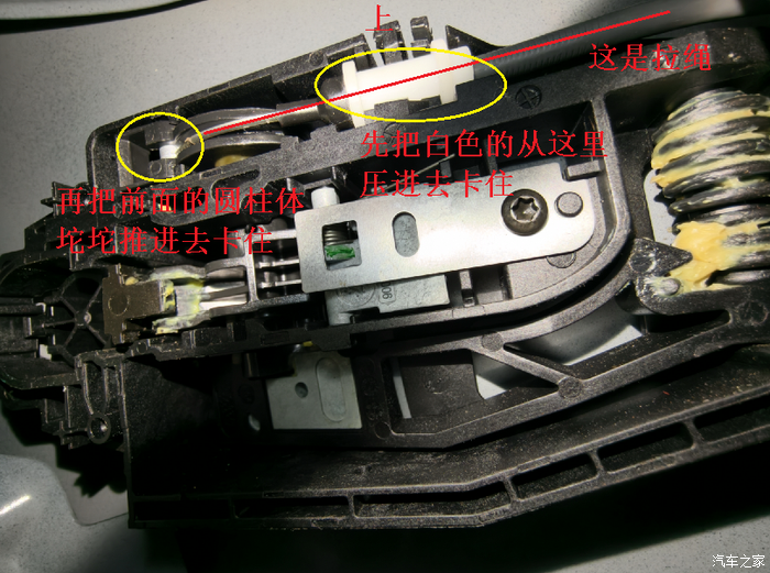

然后就是装锁块了,一开始外门把手的拉线不知道怎么装,折腾了一会后才搞明白。拉绳上这白色的塑料比较好压进去,末端的那圆柱体坨坨我是用手指头压着往前推然后卡进去的,不过可能要手指头长点的才够得着。
