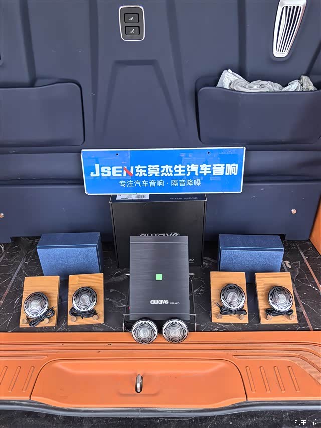

音响方面,不换原车喇叭的前提,通过专业处理器功放与中音补强方案,实现音质提升:爱威10D音频处理器功放,集成DSP调音功能,精准调校声场布局、提升信号纯净度,为原车喇叭释放潜能。增加6只全频中音喇叭,补足中频能量,层次感更丰富、提升人声表现。升级后音响:清晰饱满、定位精准、如临现场!
音响器材合影

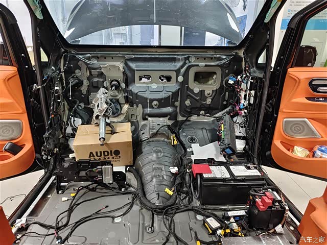

做隔音,首先就要会拆,将仪表台拆卸并且清理干净,为下面的隔音做准备

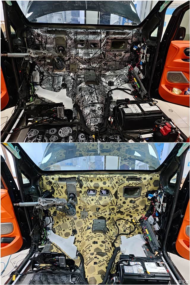

使用STP小炸弹止震板及CTK声学汉堡吸音棉对仪表台进行双层隔音

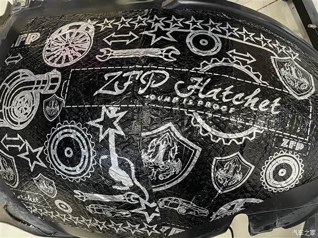

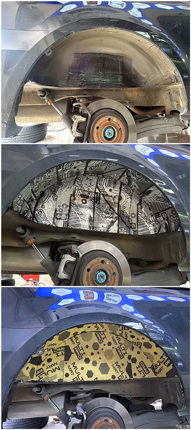

前后轮是整车噪音“重灾区”,路面粗糙、砂石弹击、胎噪等都通过轮弧传入驾驶舱。使用STP小炸弹止震板、CTK声学汉堡吸音棉、战斧止震板进行三层隔音处理,明显减弱驾驶途中轮胎摩擦声,尤其在柏油或水泥路上行驶时更显安静!威霆后备箱面积大,钣金结构宽,容易在行驶过程中发生共振回响,导致低频轰鸣和共振感,尤其对音响低音输出造成干扰。为此,我们大面积粘贴一层炸弹止震材料,阻断低频共振!
轮弧整体隔音流程图
轮弧内衬板使用战斧止震板进行隔音处理
