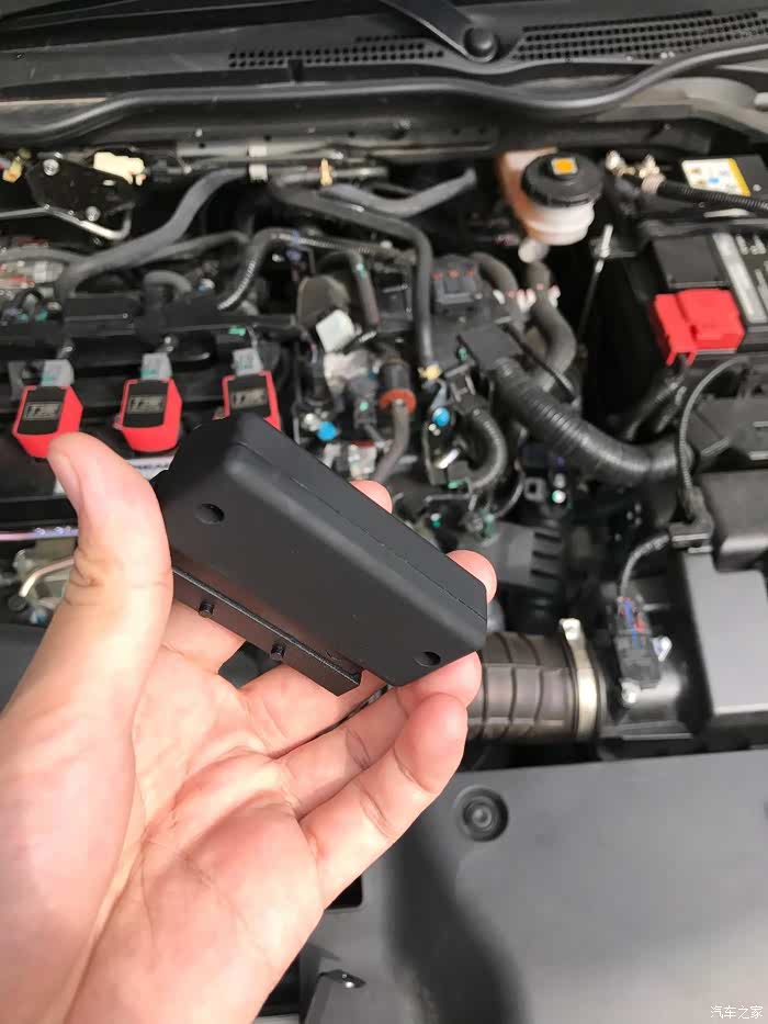

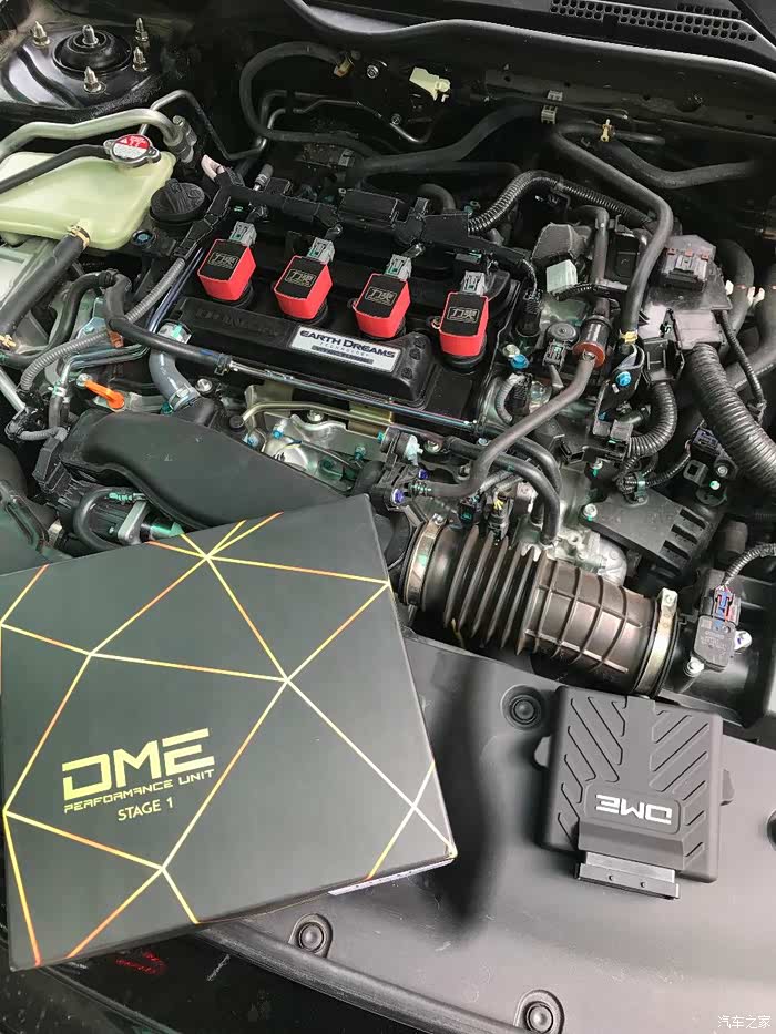

不多说,来图
外包装与主体
我的机舱还是蛮干净的
外挂电脑主体
这个小东西厉害了,是一个还原电脑,不想拆下外挂电脑,却又想暂时还原的,插上这个即可
这个设定还是蛮贴心的
这个设定还是蛮贴心的
外挂电脑支架,原装位,做工还不错
传感器接头,标签贴得很清楚,简单易懂
说明书很详细,基本上有点功底的,到手就会安装

安装好的样子
好,开始享受245P的威力
