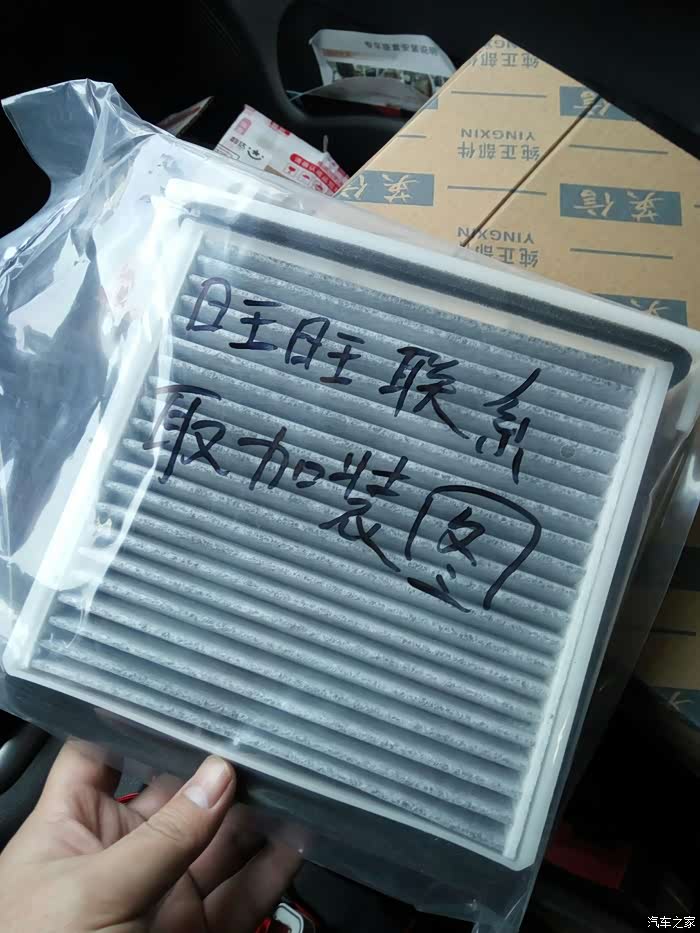

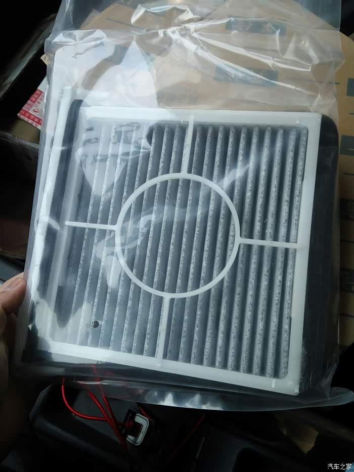

今天把空调滤芯完美安装,其实一年前就想安装了。一直不敢买,不知道哪种更合适。雾霾的力度,促使了我的进度,宝宝上直接搜索适合的就拍了,一个滤芯架,三个滤芯是买二赠一的。下单,收获,看帖子,准备工具,开干。其实我就用了一把美工刀就搞定。

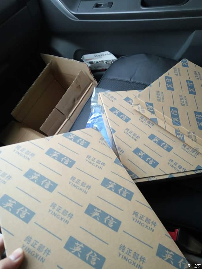

包装完好
赠了一条毛巾,很大。
小包装,一个一个盒子

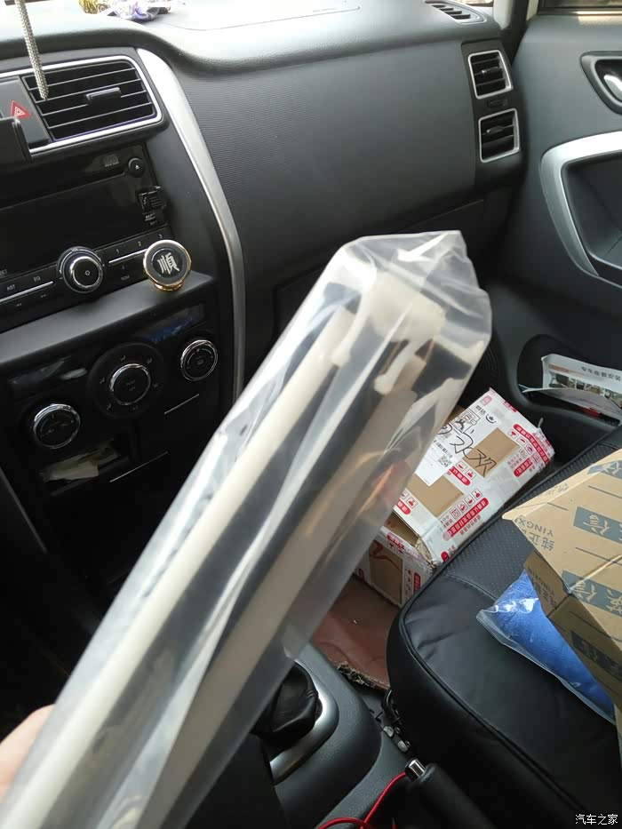

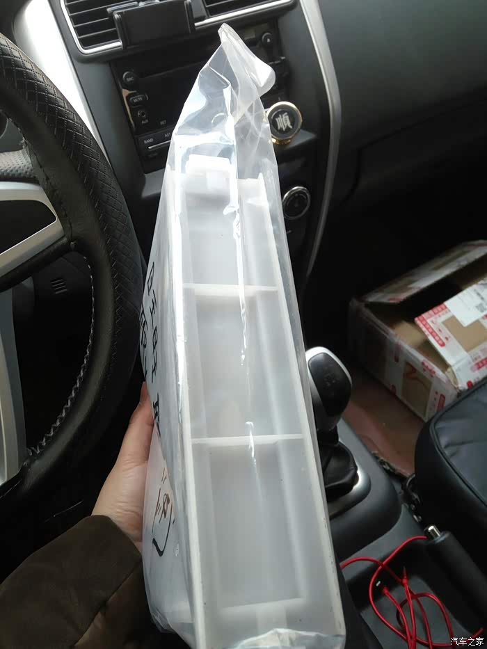

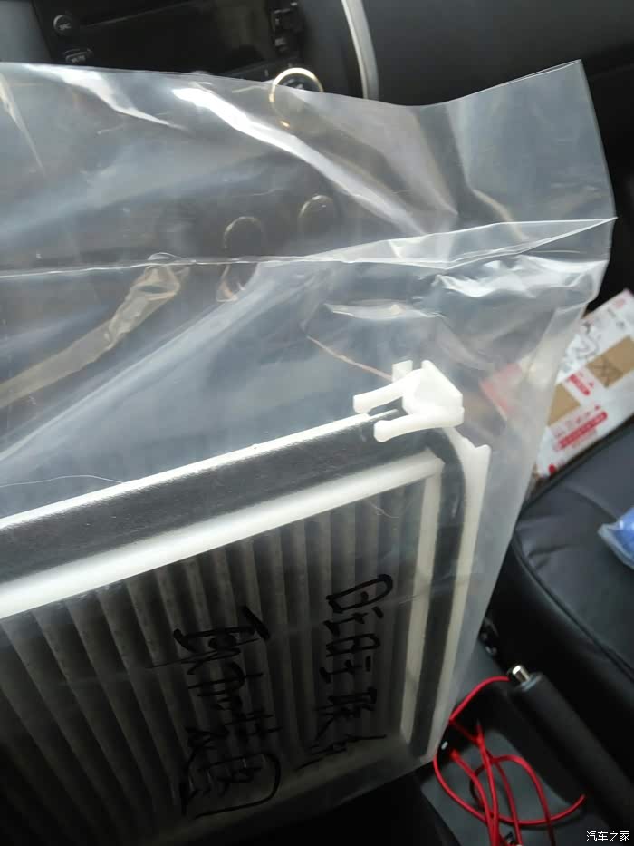

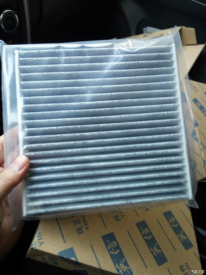

滤芯和架子在一个密封袋里。
贴心留言

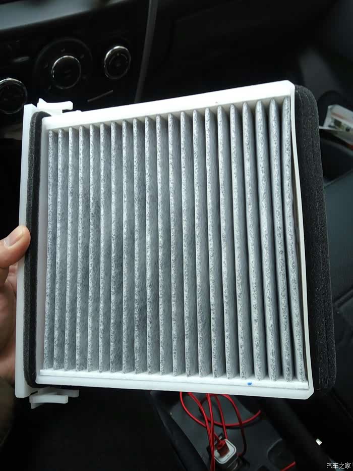

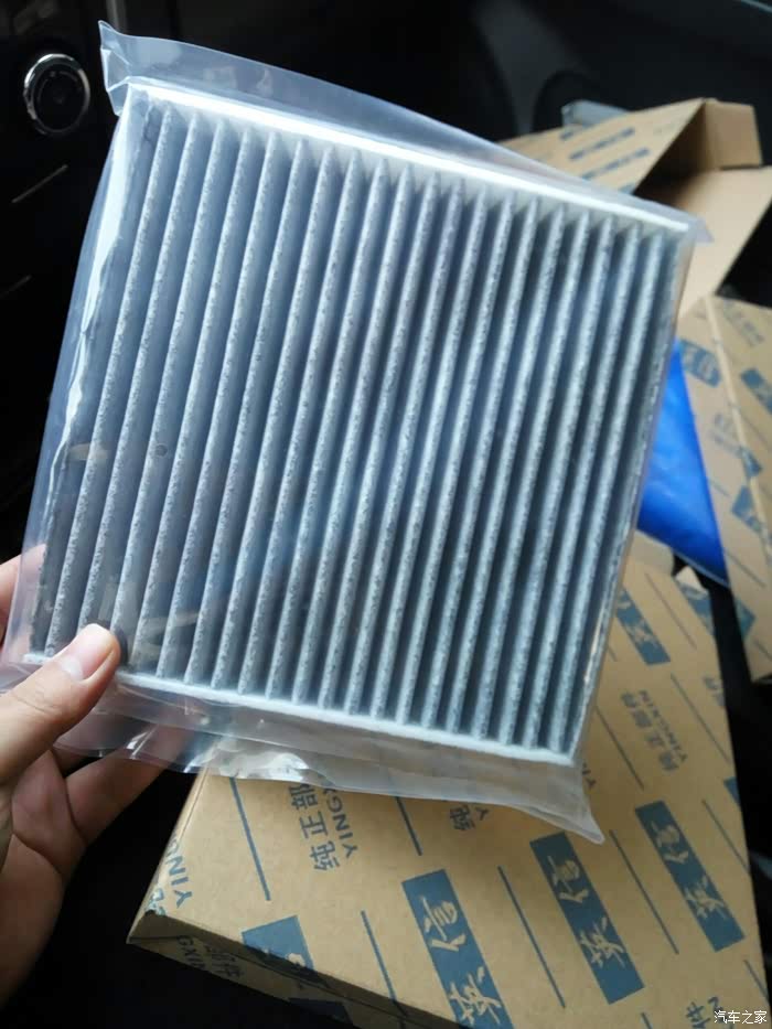

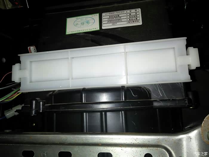

四边都带海绵,更严密
质量好

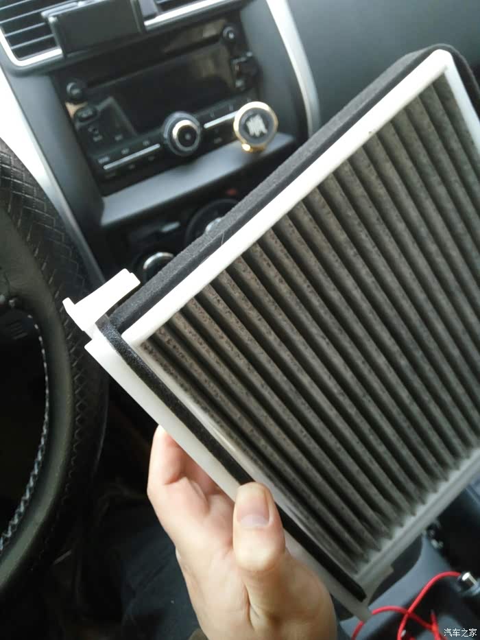

这几个滤芯都是碳粒吸附的
备用留着
就装这一套
感觉好大
质量好的

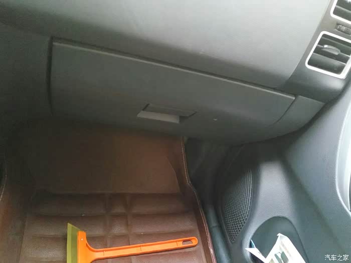

开干。

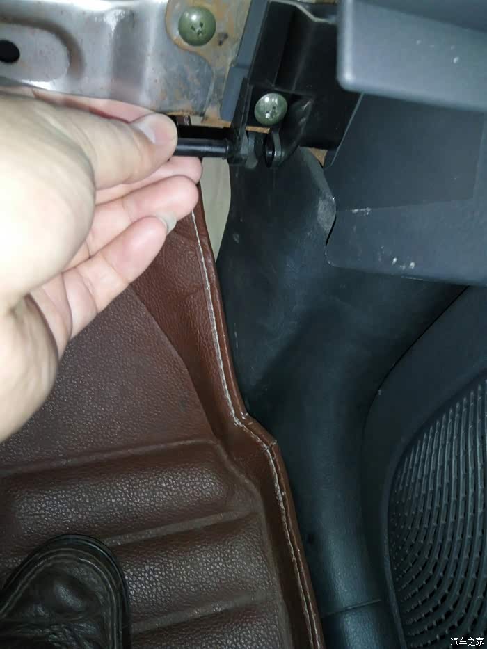

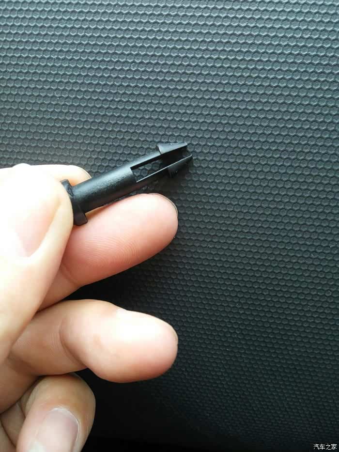

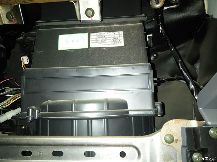

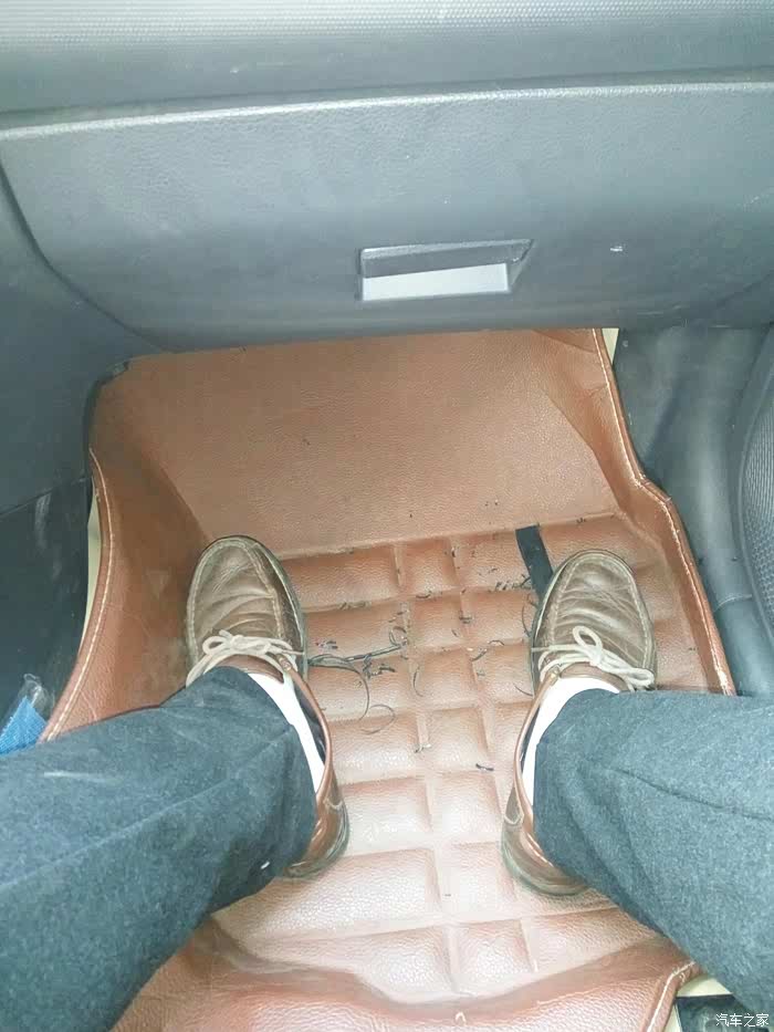

就是那个销子,把手套箱往下开到最大,手伸进去,捏住销子开口处,顶一下出来了就解决掉。
就是这个位置
就是这个销子
第一次看见就是这个地方。

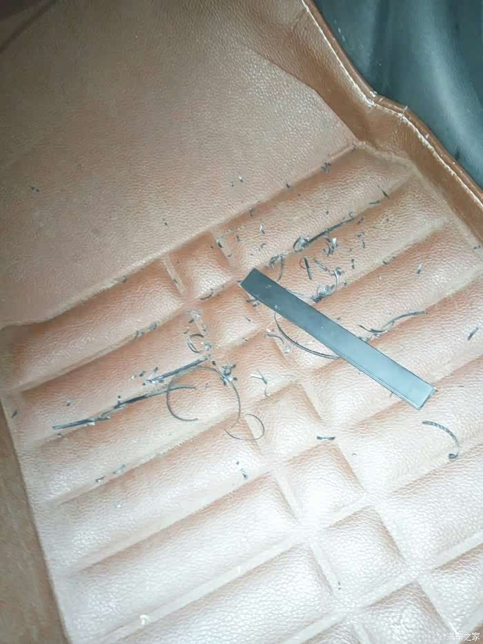

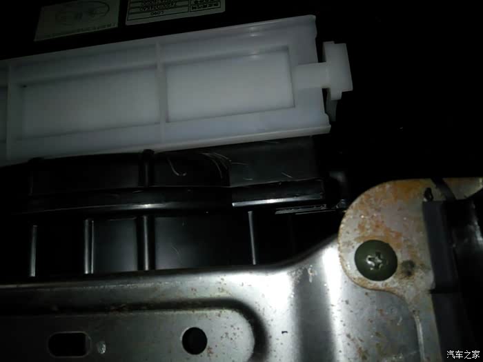

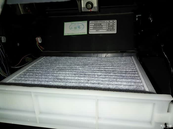

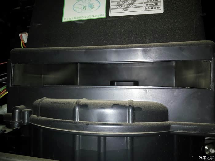

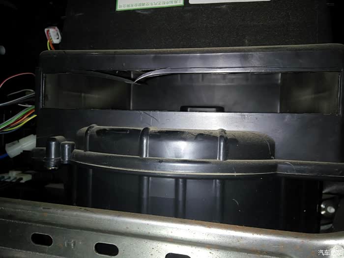

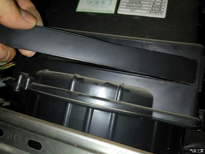

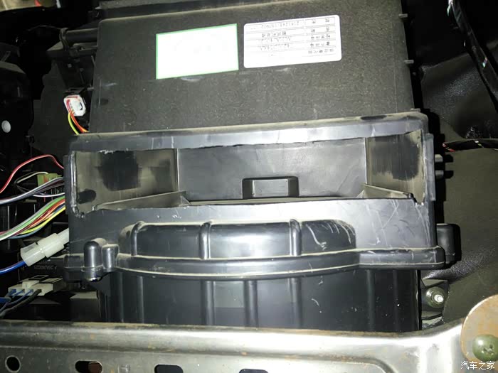

美工刀,更换新的刀片,非常锋利,先沿着以前的划痕预留口割下来。
就是这个长条片。
以为就合适了,结果还是太小啊!
好多尘土。

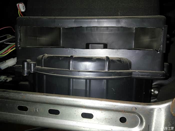

扩孔,先网上扩。
尽量开的直一些,差不多就行。
还是不行。得上下都扩孔。
只要下边别超过里面纵向的两条滑道位置就行。

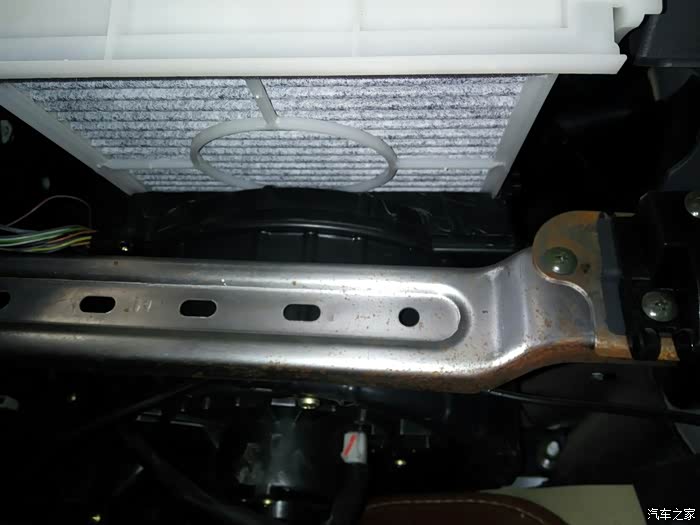

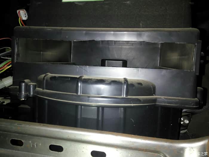

试试可以插入了。
一个人搞的,不算费力。也不用锯条之类的,美工刀解决的了。虽然边上有些厚,但是一点一点也轻松割掉。

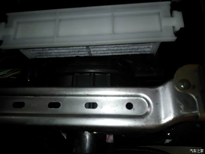

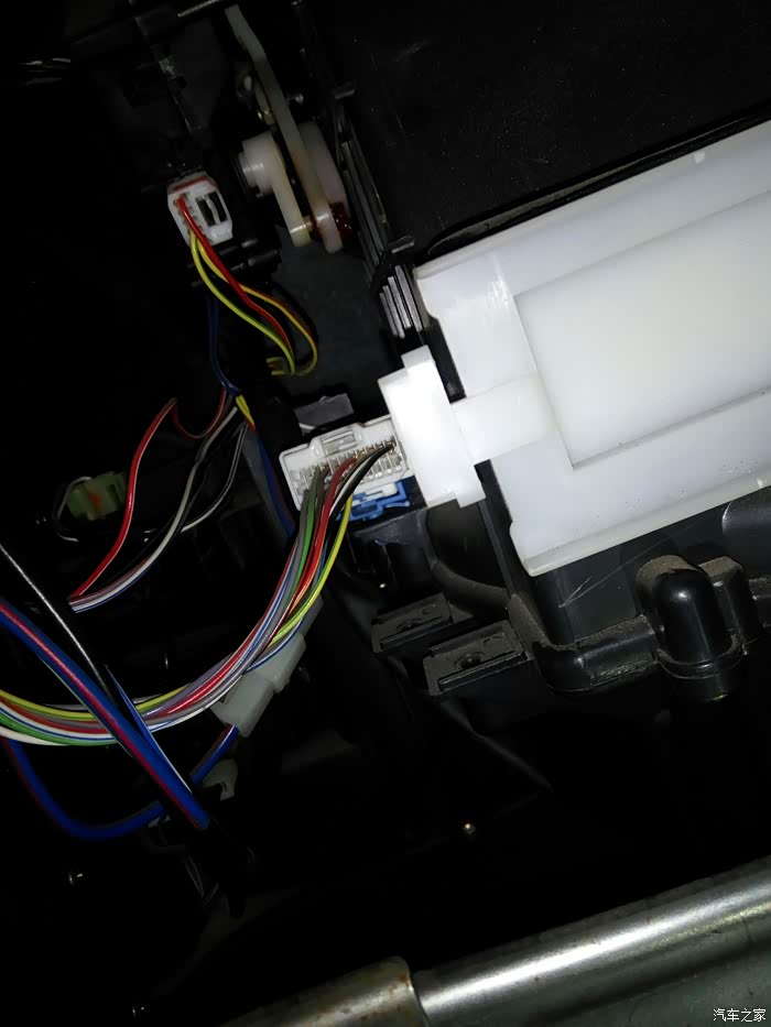

往里插
就是这样。
咔哒,两侧完美卡住。
完美
两侧虽然不是特别紧,但是估计不会掉。
开空调试了试,没有漏风的地方,很严实,出风量稍微有些小,只需开大一格风量开关。

看看,一共就削下这些。
