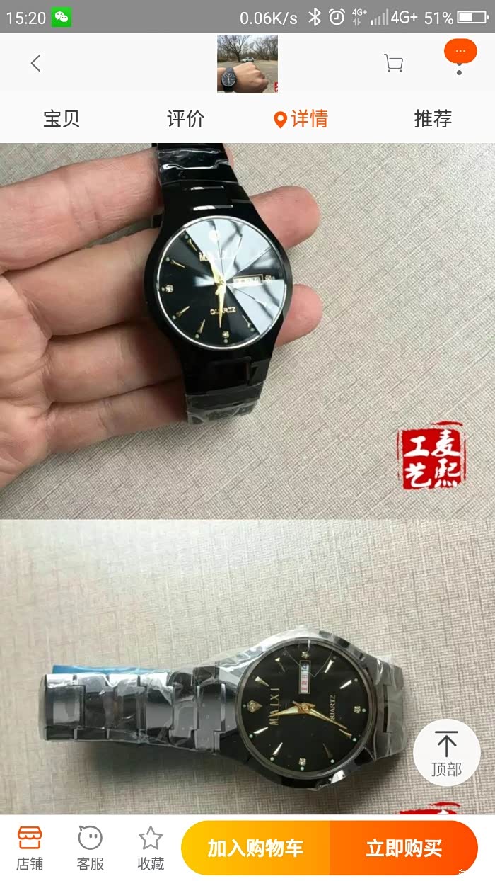

某宝手表钥匙,看起来还是不错的,有黑色和间金色两种。

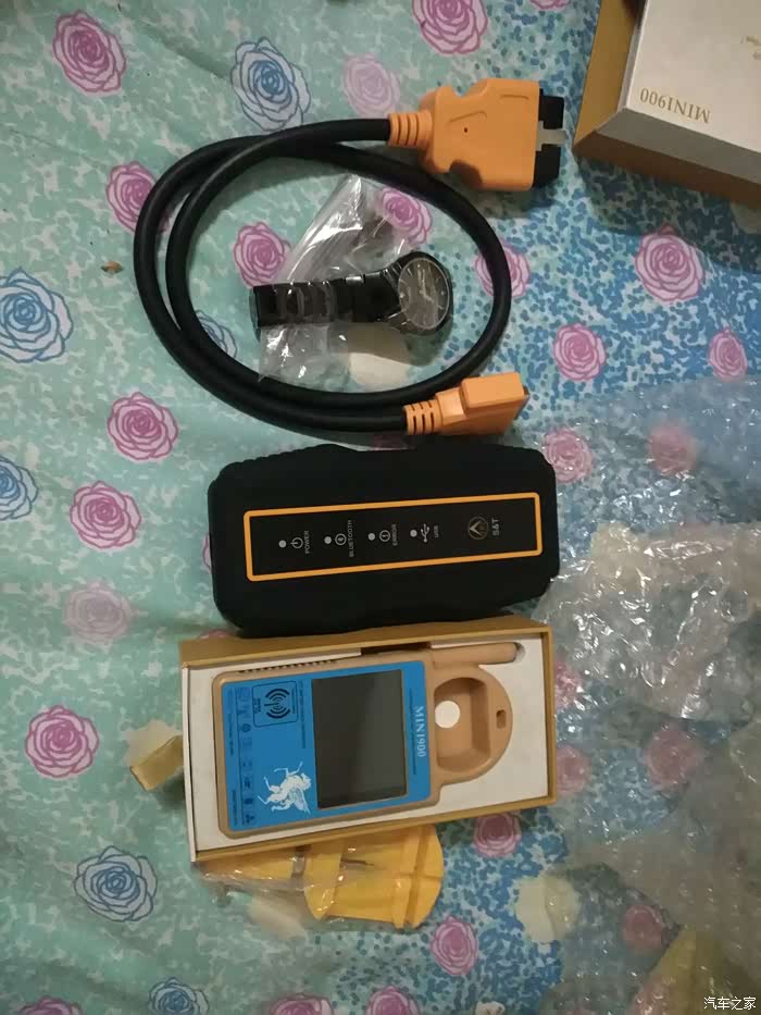

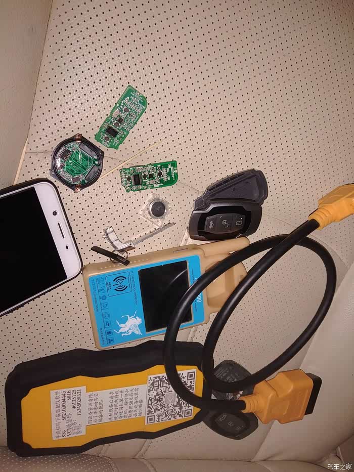

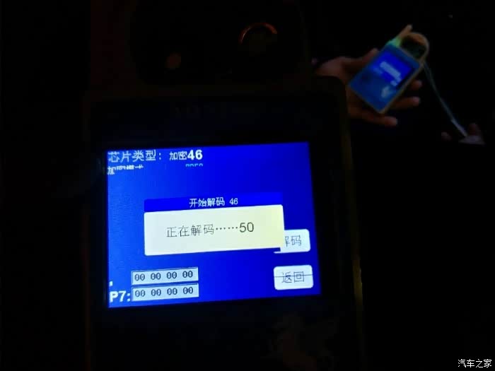

到货后的所有东东,黄色的解码器,黑色的匹配仪带连接线和手表。匹配仪和解码器是交了1500的押金租回来的,不能久留,用时间长了会扣钱的,要求收货后24小时在再发给卖家,卖家收货后将押金退给你。所以下班后就开始自己配钥匙了,简单的说一下过程。配钥匙需要一部安卓手机,手机用来下载用来操作匹配仪的app.匹配过程中最好准备两部手机,一部看教程,一部拍照片。首先需要使用解码器对现在使用的钥匙进行解码,解码时需要将解码器钥匙和启动按钮贴在一起,解码后使用手机拍下原钥匙的P1和P2行字符,这一步很重要的。解码完成后将手表钥匙的芯片部分放在解码器上,将刚才拍的字符写入手表钥匙芯片。至此,钥匙解码完成,需要使用匹配仪了,将匹配仪与汽车相连,打开手机下载的app(通过蓝牙与匹配仪链接),进行钥匙匹配,匹配完成后检测一下钥匙能否正常使用,就可以了,视频教程很详细了,按照视频教程30分钟搞定,现在有三把钥匙了。
准备好所有需要使用的东西

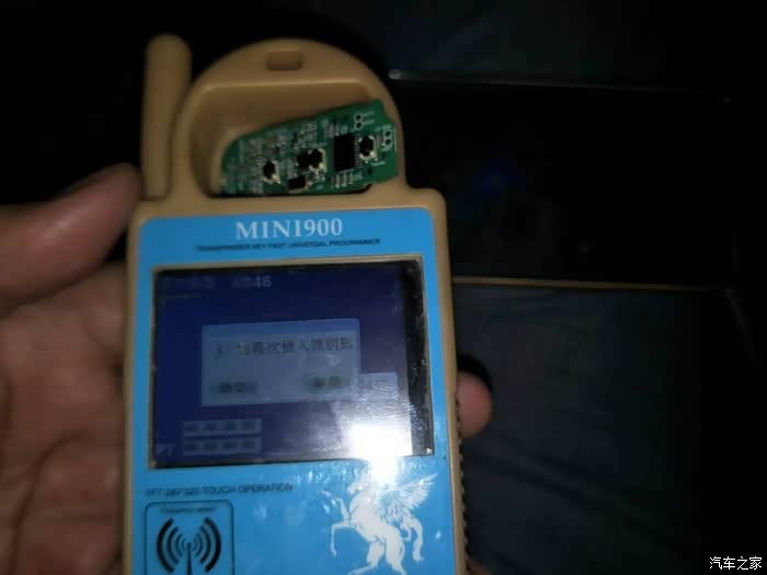

识别原遥控钥匙(去掉电池)

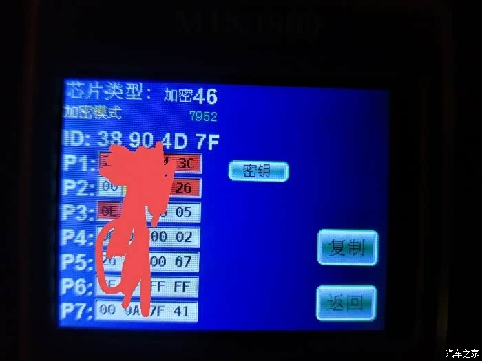

解码中
解码完成,P1P2行很重要

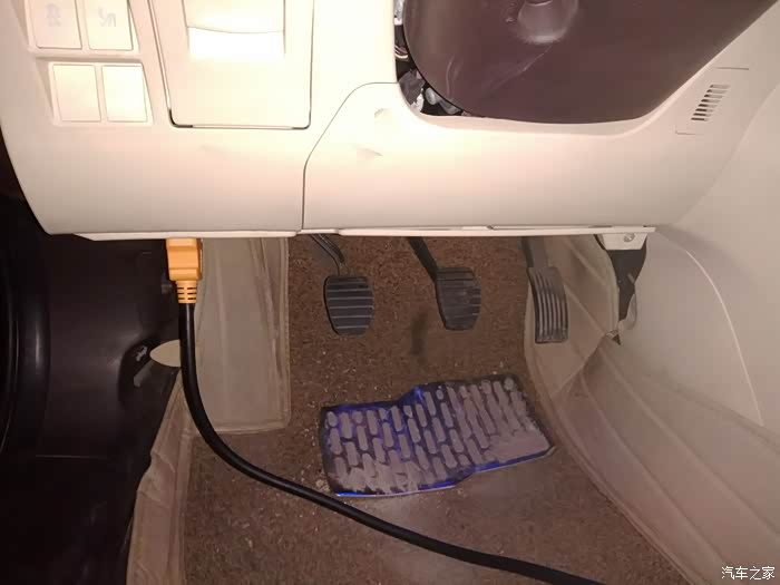

连接匹配仪

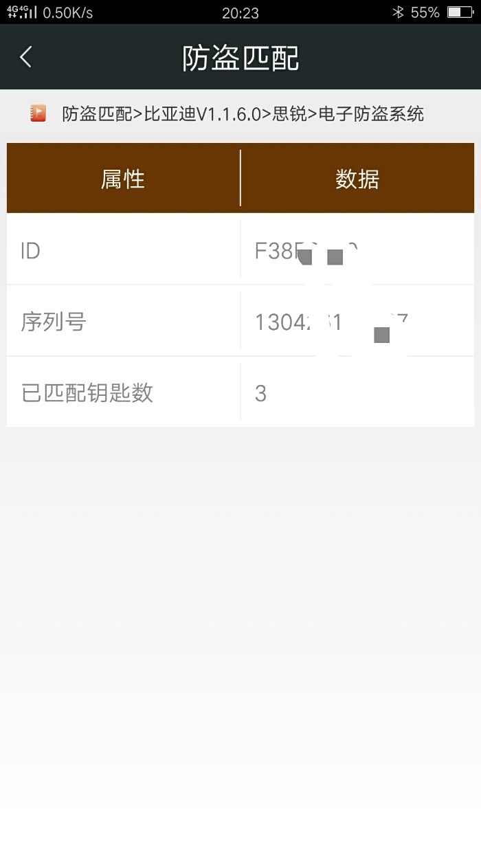

匹配完成,后面的很简单的。
