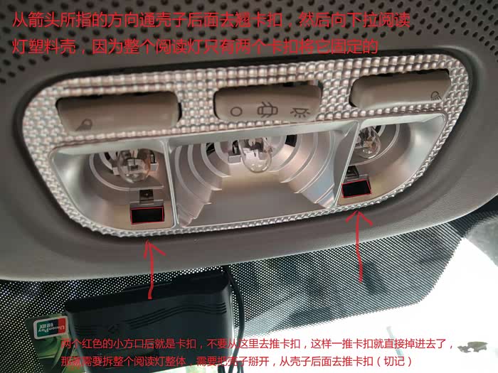

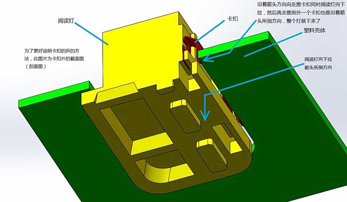

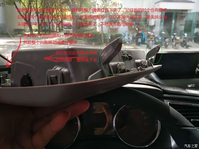

这个图为阅读灯卡扣拆装示意图,最好先拆前阅读灯,因为只有拆了前阅读灯的结构,那后面的阅读灯和尾箱的灯就很好拆了
记住一定要向楼主所指的箭头方向推卡扣,如果方向反了,那就要换整个阅读灯(含眼镜盒)整体才能将卡扣弄出来,那样就很麻烦

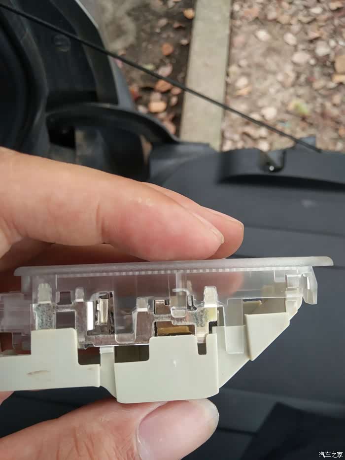

拆下来后,将灯泡拆下来,灯泡可以直接插拔那种,但是两边的空间太小,手不好用力拔,如果好拔就不用拆阅读灯了,将新的LED灯装上后测试,没问题后再装进去,记住一定要测试没问题再装,要不然不亮的话你再拆又要得复搞一遍(当然想多拆几次的朋友除外,呵呵)

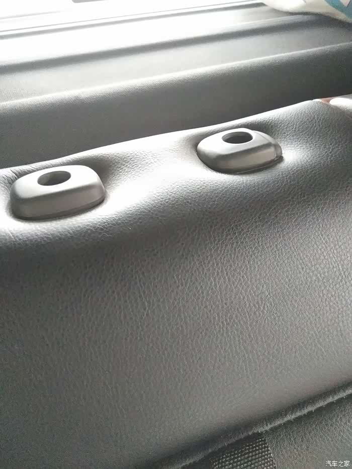

后排的阅读灯一定要注意,不要将卡扣推到顶棚里去了,不在这个真心不好弄出来,所以建议先拆前排的阅读灯,这样了解了结构之后拆后面就知道怎么去拆了(切记!切记!切记!)
拆后排阅读灯时先要将后排中间的靠枕先拆下来,不然头看到不卡扣的位置

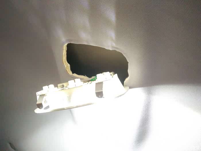

把阅读灯上的插头拨掉,然后将新的LED灯装上后进行测试,没问题后再装进去
(记住拆所的阅读灯必须要将前面的塑料盖先拆下来,最好用塑料的翘板,这样不会伤到灯的壳体)装完后记得将塑料盖子盖上

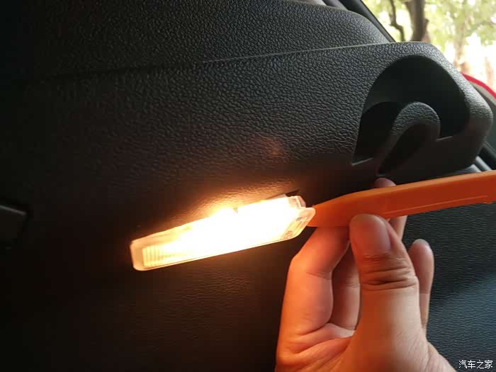

尾箱灯的拆装,换照我的翘板那样的方式一翘就好了

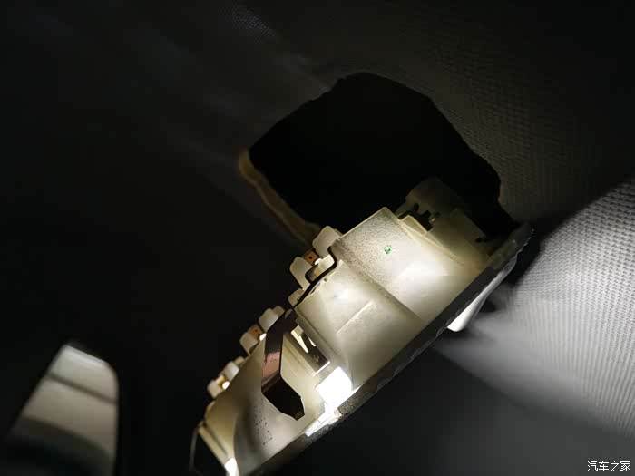

(记住一点,拆下来后灯一直是亮的关不了,上面的铁片很烫手)楼主的尾箱灯不知道为什么就是关不了,我把车钥匙也关掉了拔出来了,把后备箱关了,然后把后排座椅都放倒,他还一直亮着的( 不知道其它的车友有没有遇到时,遇到过时怎么解决后备箱灯把他关 掉的方法,请与我们一起分享一下),我就直接常亮时拆的,然后将新的LED灯装上去的,装上去时新的灯不会亮,到主驾室后我再拧车钥匙提示启动经济模式,然后我把车打着,后面灯亮了,迅速装上

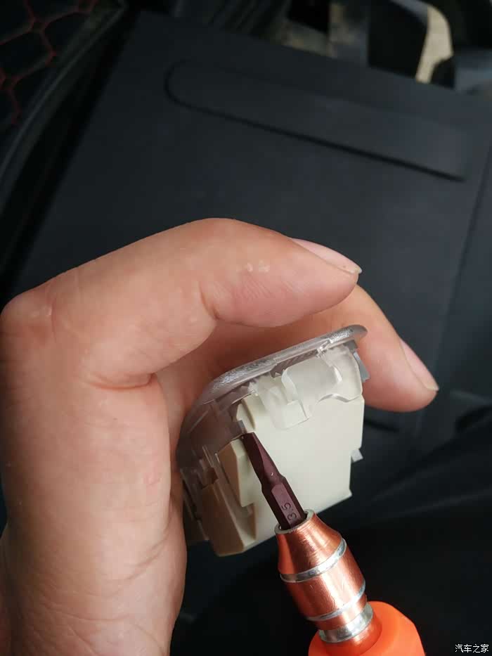

按照我的一字螺丝刀方向将卡扣翘开,跟他相反另一侧也有一个也翘开,后面还有两个卡扣,全部翘开就分离了,记住动作要轻一点,因为离成功只有一步了

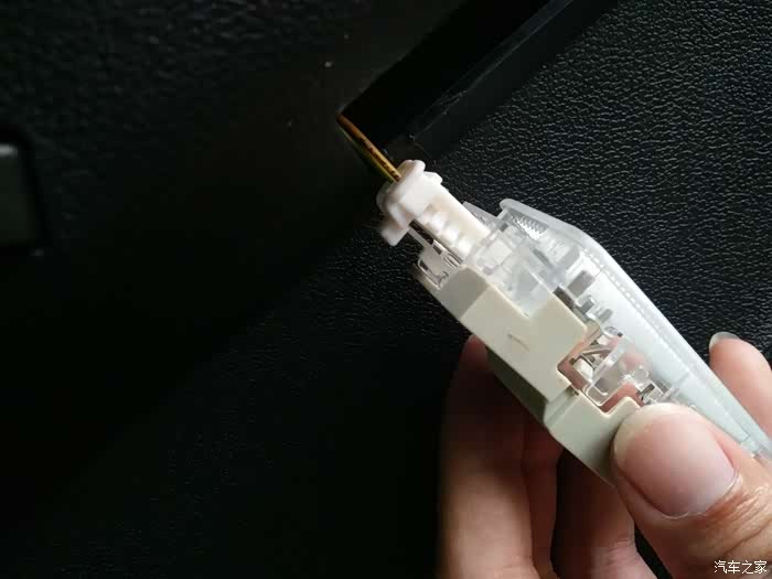

灯芯按图中的螺丝刀位置翘一下就出来了,很简单

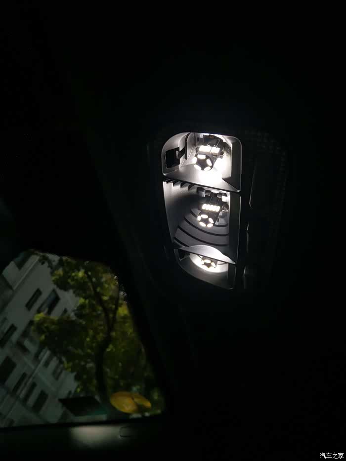

某宝买的LED灯,有好几种颜色,我选的是白色的,装上去后确认高大上了
