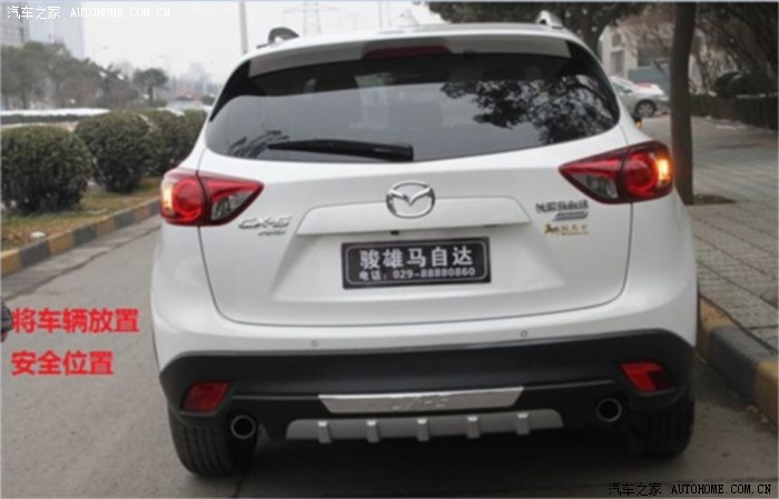

1、轮胎没气后,千万不要慌张,也不要停在路中间,没气后的轮胎强行移动几米也是可以的,不会对车造成伤害哦.此时应迅速打开双 闪,尽量将车移动到应急车道或者路边的位置,尽量选择平坦的路面,避免在转弯或坡面上停车。

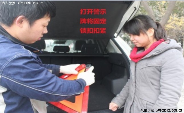

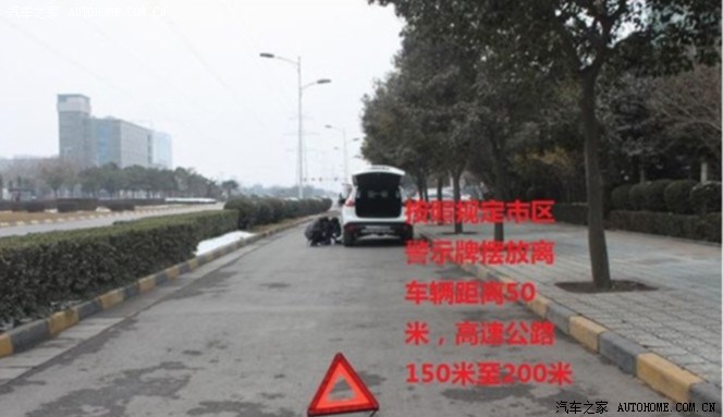

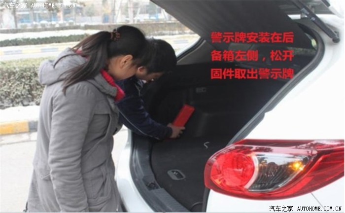

3、拉紧手刹,将点火开关转到OFF位置。对于警示牌的摆放,白天在一般城市环路时要把警示牌立在车后50米的地方,如果是高速路则要放在在车后150米的地方,高速路有弯道视情况延长,在能见度较低的雨雾天气或者夜晚里,需要把警示牌设立在车后100米的地方,而且要放在自己的车道后方。如果夜间事故,两旁没有路灯,则应打开应急灯。

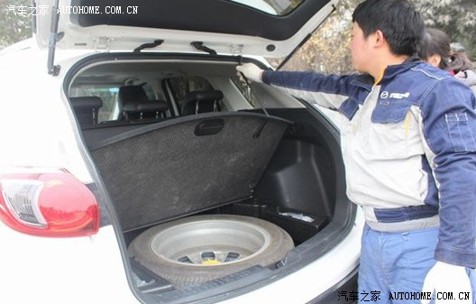

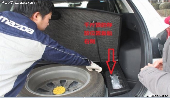

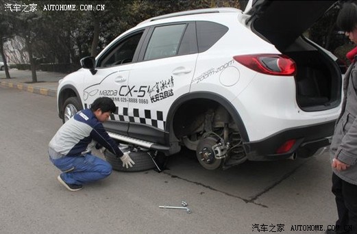

4、千斤顶位置位于备胎的右侧位置。

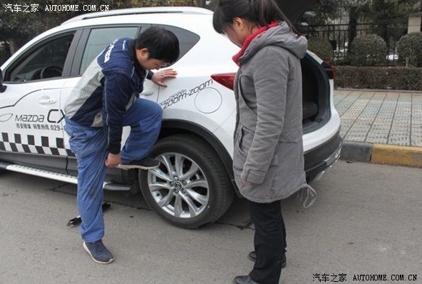

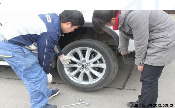

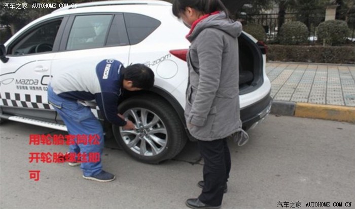

5、使用套筒扳手将轮胎螺栓拧松一点即可普通家用车的的螺栓都为右旋螺纹,逆时针扳动扳手即可拧松螺栓。但是部分可能会使用左旋螺纹的螺栓,这时需要顺时针扳动扳手。
6、如果你观察过修理点师傅的工作就会发现,他们一般都使用电动工具来上紧螺栓,这样可以均衡的控制每个螺栓的力矩,而且往往用手是拧不动这些螺栓的,所以关键时刻只能用脚了。在拧松这些螺栓时,要采用对角线的方式,这样是为了防止紧固件受力不均而变形。在某些车型上还配备防盗螺栓,如果有一个螺栓头比较小,它就是防盗螺栓,此时要用原车配的专用防盗螺栓套头套上去,才能被扳手套住。螺栓只要松动一点即可,不要把螺栓全部拧下。

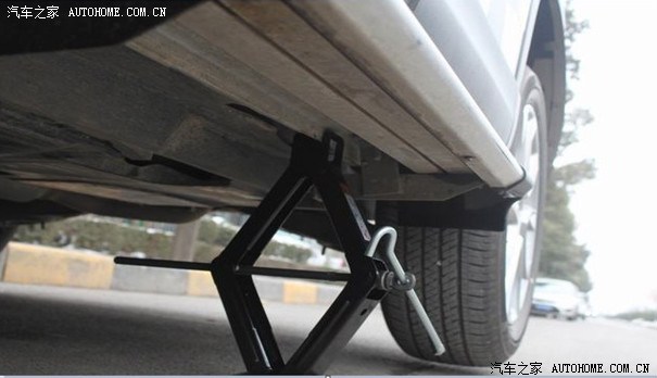

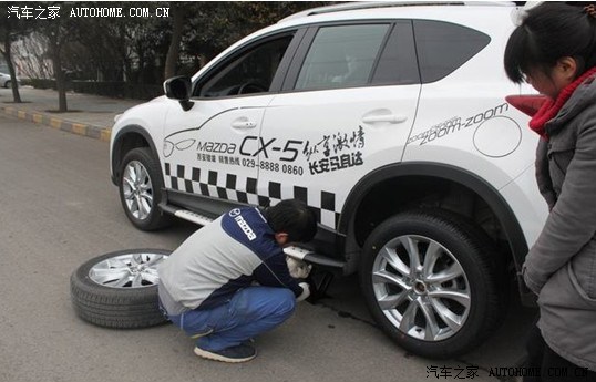

7、使用千斤顶将轮胎升至稍稍离地。千斤顶安装位置和打起高度。这里需要注意的是,在轮胎两侧都有千斤顶的指示位置,很容易找到,将千斤顶固定在距离需更换车轮最近的支撑点下方。车底有一个凸出的长条,将千斤顶顶端凹的位置卡住凸出的长条。

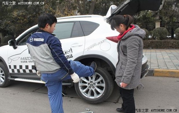

8、拆下所有的轮胎螺丝,正常情况下轮胎就可以拆下来了,如遇到螺丝拆除后仍然无法取下轮胎可采用下图进行操作,注意不要用力过猛避免车辆过度倾斜造成千斤脱落后的车辆受损(用脚对轮胎的对角线进行辅助震动,使其分离)。
9、将拆掉的轮胎放入千斤顶的前方位置避免千斤故障造成车辆下沉后的车辆和人员的意外损伤。

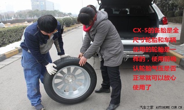

10、备胎使用前的必要检查.
11、 安装好轮胎紧固螺丝,取出轮胎,落下并取出千斤顶。 在拧螺栓时切忌不要按照顺时针或逆时针将螺丝依次拧上,而是要按照对角线的顺序来拧螺丝,而在拧螺丝时最好每颗螺丝拧的圈数保持一致,为的是保证螺丝受力均匀。用脚踩的方式将每个螺丝上紧(同样是对角线方式),到这里,更换备胎的工作就完成了。
