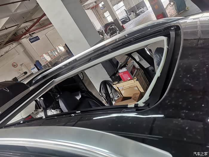

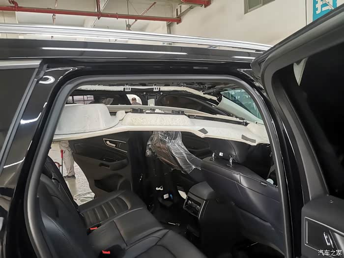

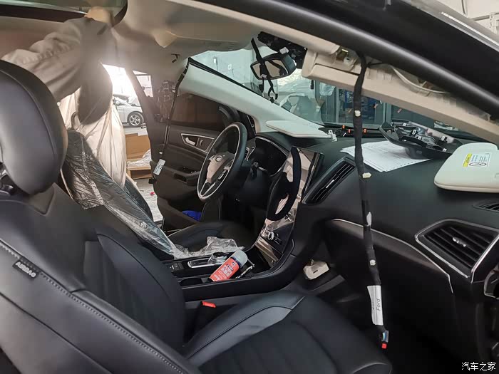

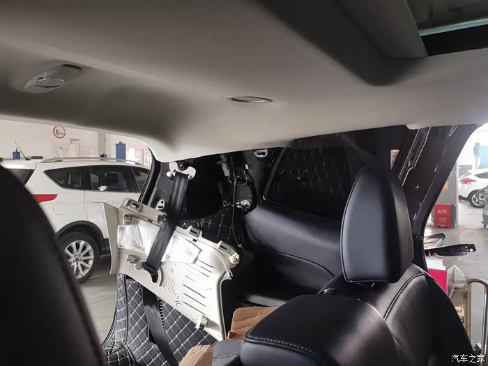

2022年3月3日上午,按照预约的时间进4s店维修天窗(更换滑轨)。进店就是拆,车头拆到车位,塑料件几乎全部要拆下来了···

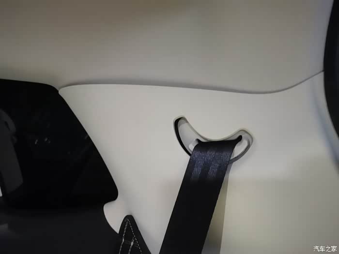

后视镜盖要拆,柱子要拆,线都拔掉!
后备箱也要拆!

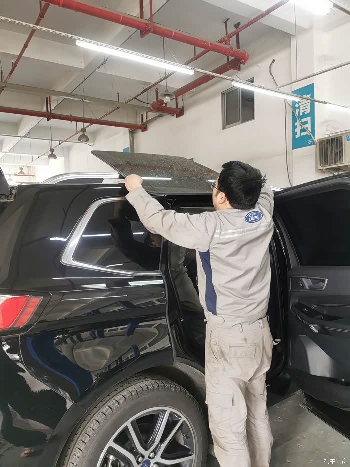

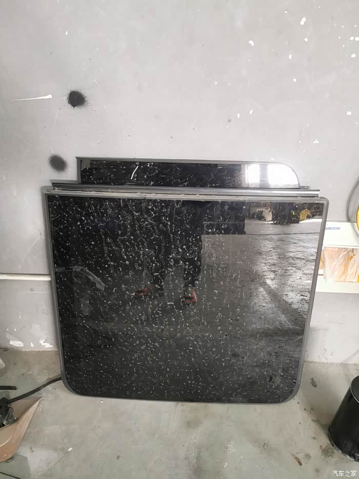

取下天窗玻璃
玻璃挺厚重!忽略灰尘,安装之前已经擦干净了!

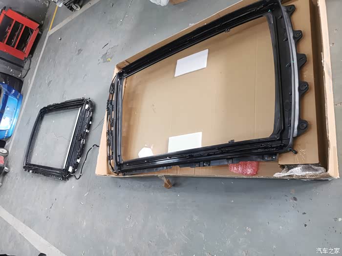

拆下整个车顶后才能取下滑轨
新旧对比(好像没啥区别)。把电机和天幕拆下来装到新滑轨上。
最后再一样一样的装回去,关键一点,天窗需要重新学习一下才能正常使用。目前感觉挺好,不知道还会不会出问题。整个过程看的还是有点心疼的,尤其是拆装塑料件,生怕搞坏了或者安装不好后期会异响。结果是怕什么来什么,后备箱最后一块塑料板安装时卡子出了问题,安装不上去了,一条大缝隙!4S店说重新定配件,改天去安装,又要跑一趟
(在此感谢一下维修的师傅,中午吃完饭,放弃了休息时间,一直帮我维修
