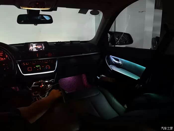

全家福

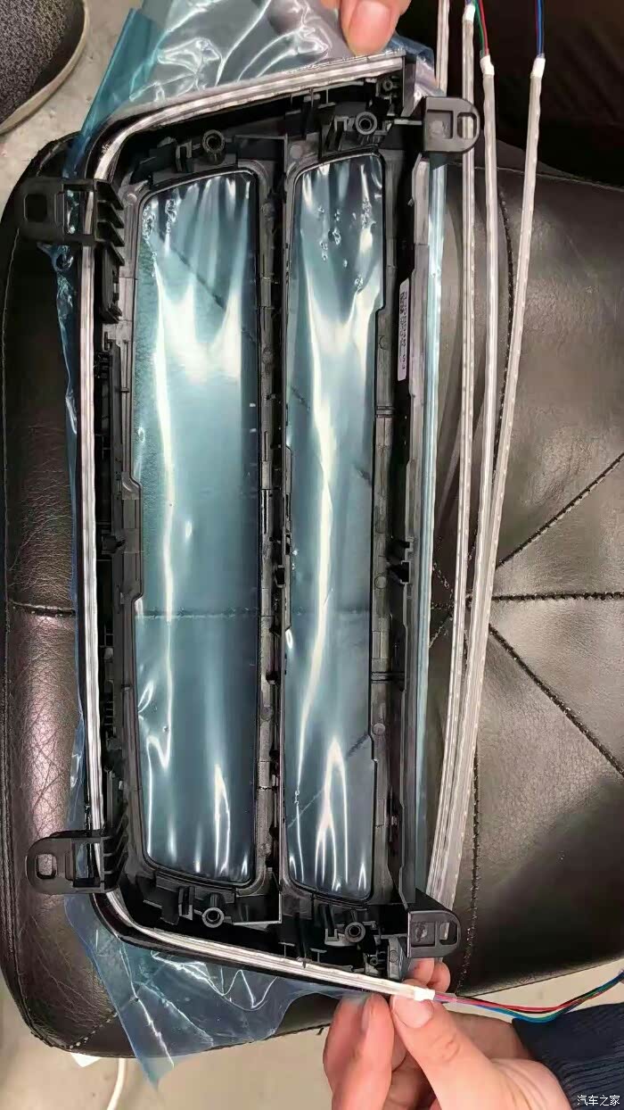

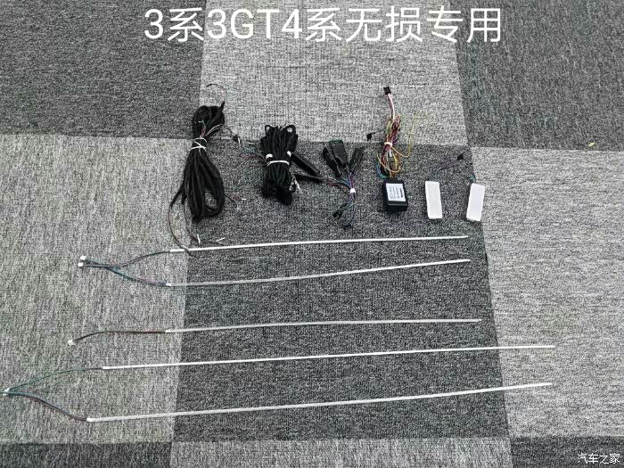

全套产品图,灯头,线束,模块,脚灯

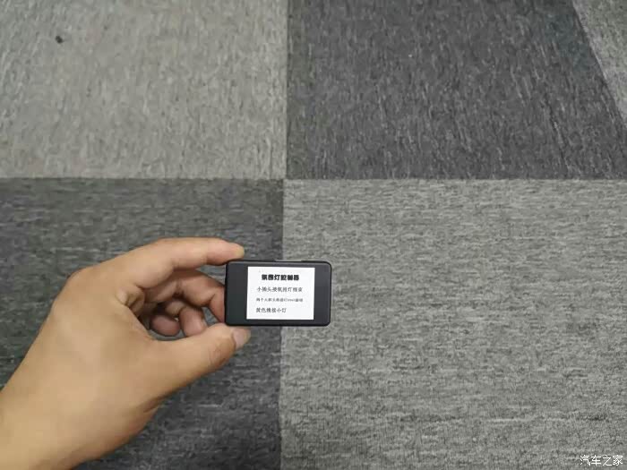

模块
模块小巧玲珑

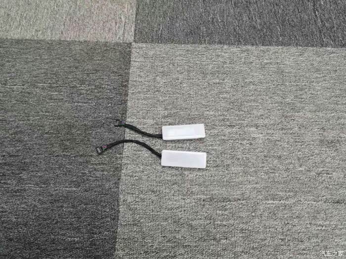

脚灯

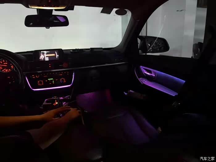

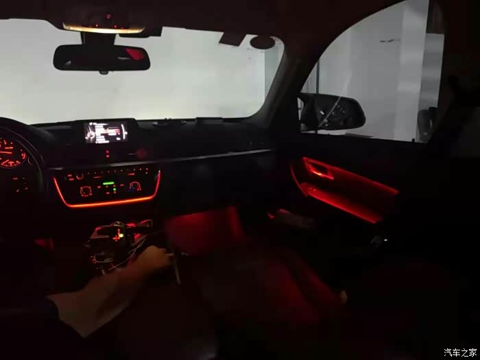

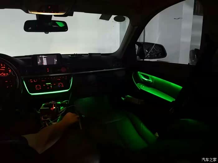

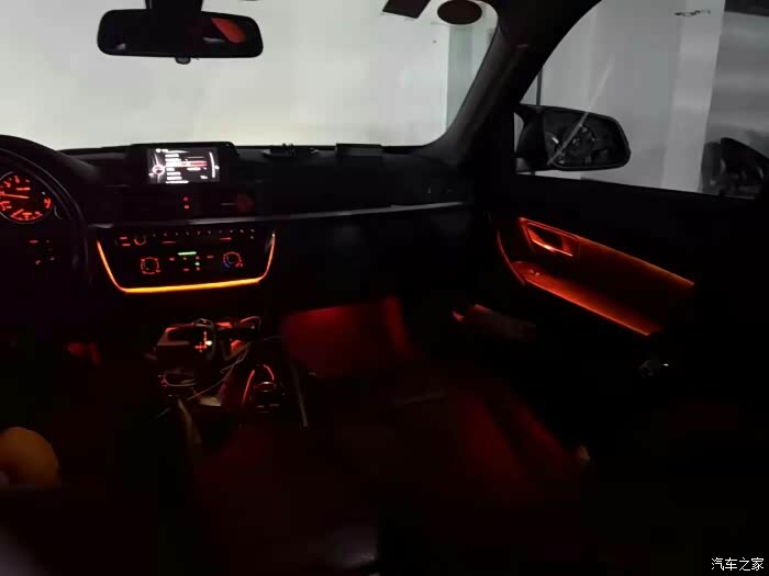

主副驾驶的角灯,原车只有双色或者单色,这个支持8色,无损替换,可以跟四门+中控氛围灯一起变色,同步协调
中控U行灯条

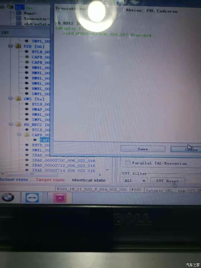

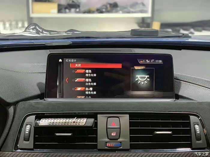

主机控制氛围灯,需要刷个隐藏,不影响质保,主机大屏界面显示,前提是主机支持
刷出来的选项,大屏显示,旋钮调节
