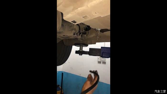

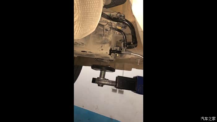

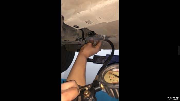

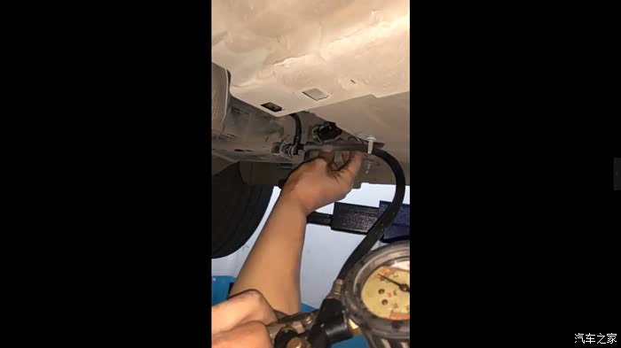

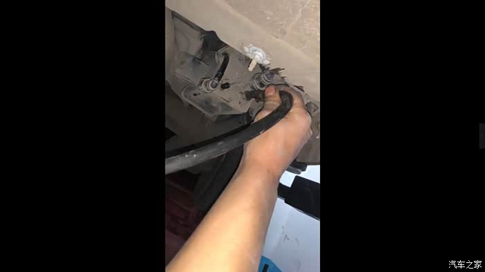

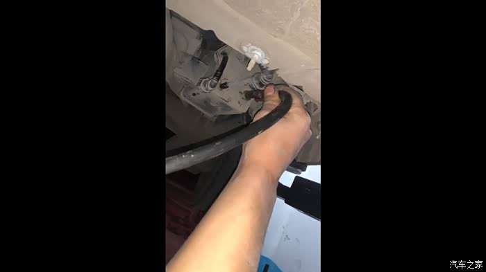

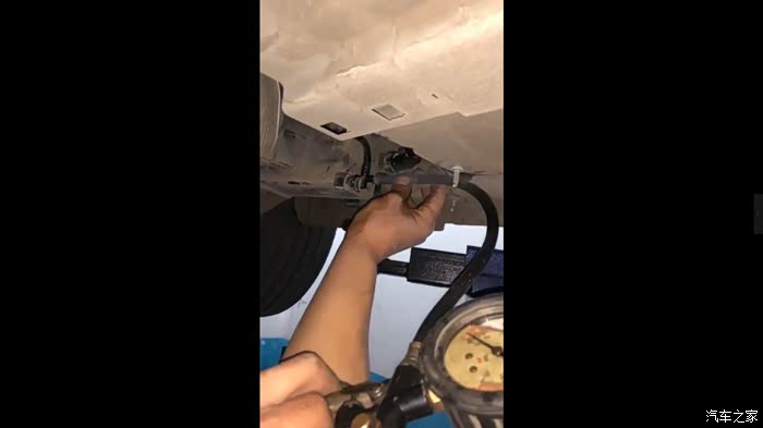

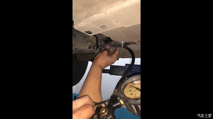

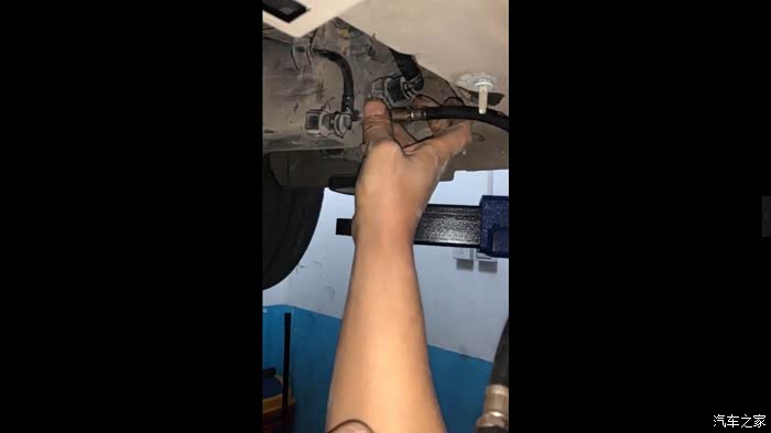

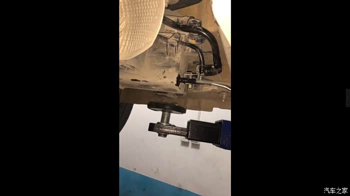

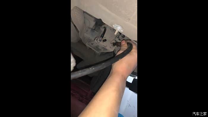

本人2015年8月13日购买2014款标致408 1.6THP自动至尊版。各种问题不断,不是在修车就是在修车路上!频繁报警发动机故障,换过无数配件,基本整车零件快换完了。原以为噩梦结束了,前天晚上刚过立交匝道,停车等红绿灯突然又开始严重抖动,甚至熄火。这心一下子又揪了起来,本以为车已经修好,没想到老问题依然在!经过自己仔细回忆,发现每次抖动缺缸都是在加满油之后不久,速度稍微快一点过弯然后就会缺缸!这个因素其实早就想到了,只是没想到拐弯会和缺缸扯上关系!过了一会重新打车正常,后来去修车店,专门和师傅出去试车,就在原地拐弯测试,果不其然!向右打方向原地转圈两圈后就开始剧烈抖动,直到熄火!拔掉管子,勉强重新打着后开回去,上架子一看果然油箱问题!碳罐严重进油,困扰我两年多的原因终于找到,这两年为这个问题去4s店无数次,都没有解决,不是火花塞就是洗节气门洗油路!花了多少冤枉钱!打电话给400厂家售后,售后竟然说只有11款的标致408有在11年1月到9月有油箱召回,我这一款没有过!这么严重的质量缺陷视而不见吗?买完这个车大大小小问题不断!一个车主替厂家背锅以后必定会失去一群消费者!继续坑继续忽悠,继续掩耳盗铃吧!
