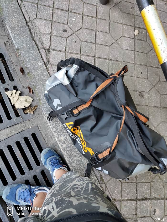

萝卜包。带了一身换洗的衣服。一套骑行服。一个shoei的半盔就出发

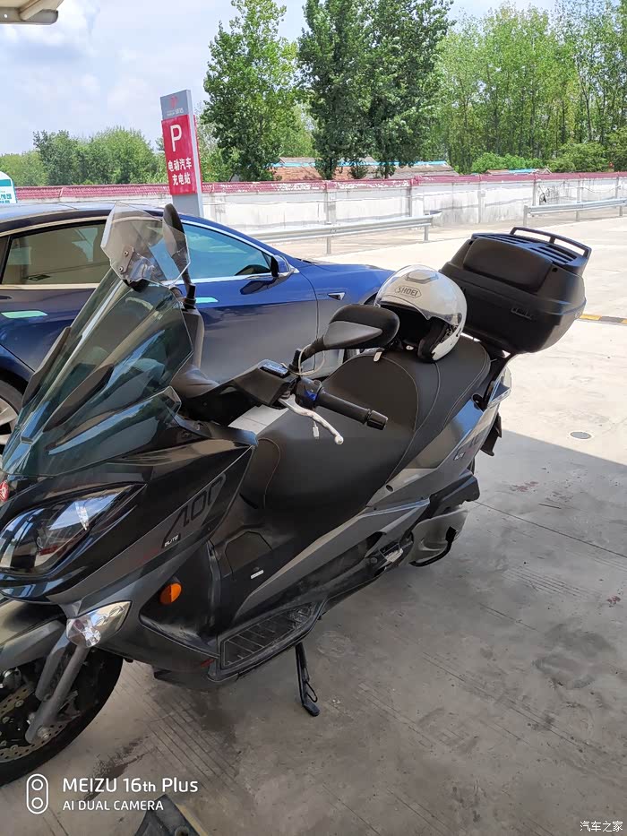

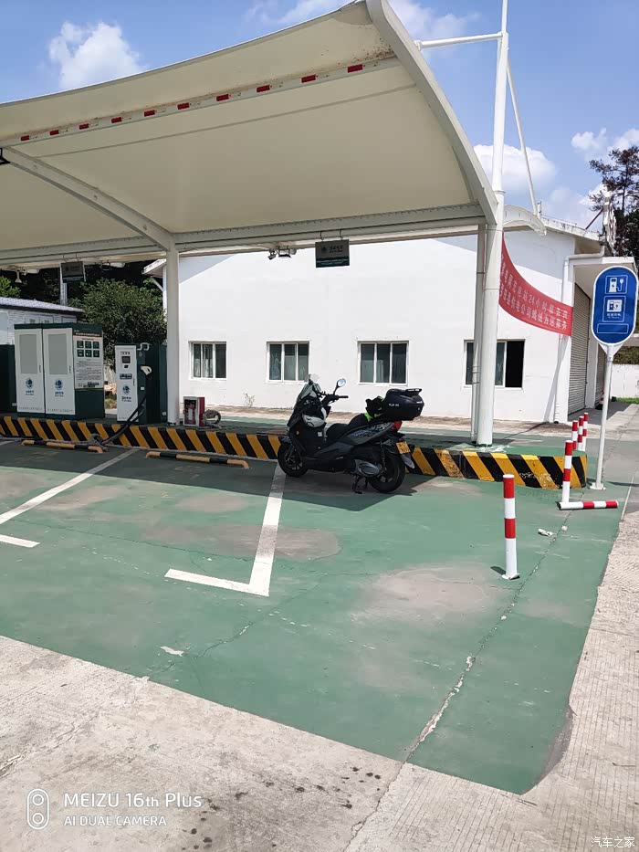

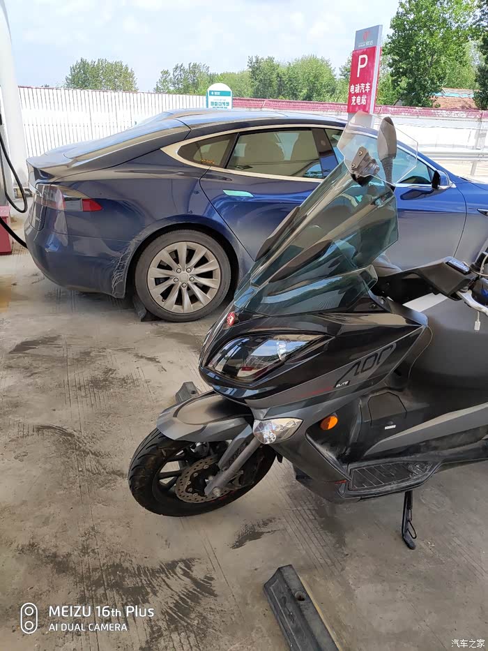

从徐州出发,高速去合肥。这是从萧县上高速的第一个服务区,特斯拉在充电。哈哈

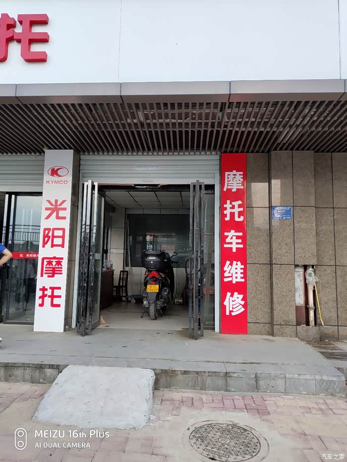

在合肥的光阳售后做保养。。。

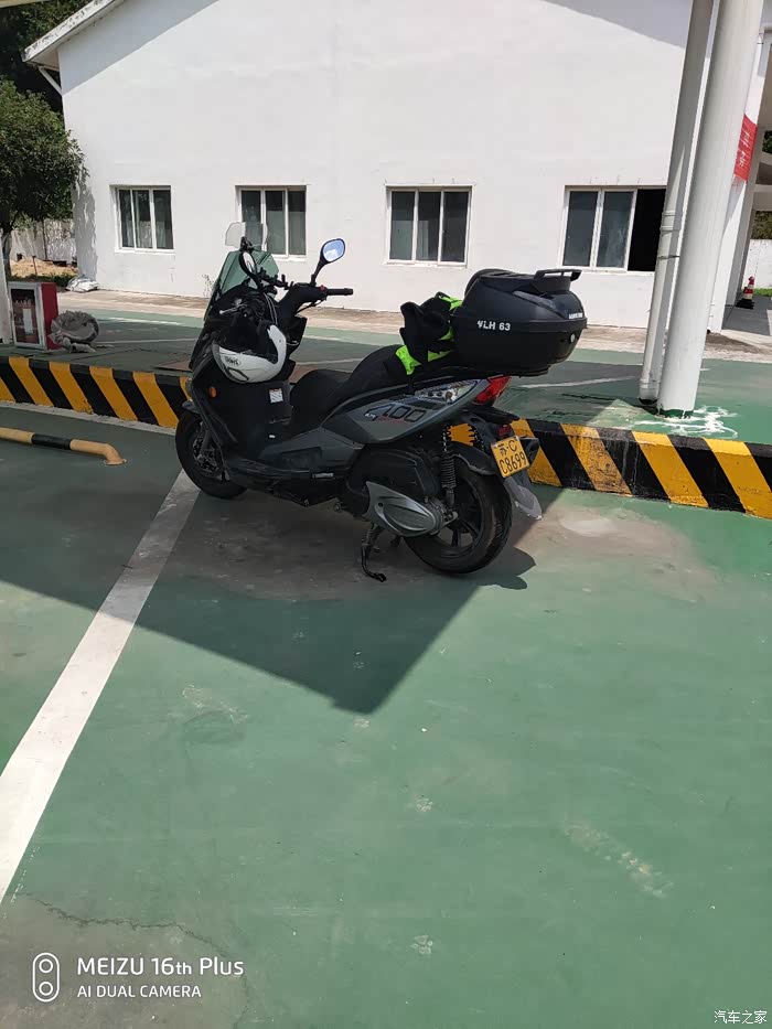

湖北的服务区休息。实在太热了。37度。

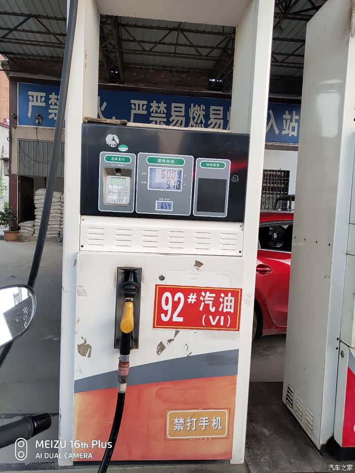

这是下高速加油,湖北省界被赶下高速,这是狠狠鄙视一下👎临湘市羊楼司镇的高速服务区交警,态度恶劣,好说歹说就是不让加油。。还威胁我下个出口必须下,不下就吊销我驾照。我去你xxx。

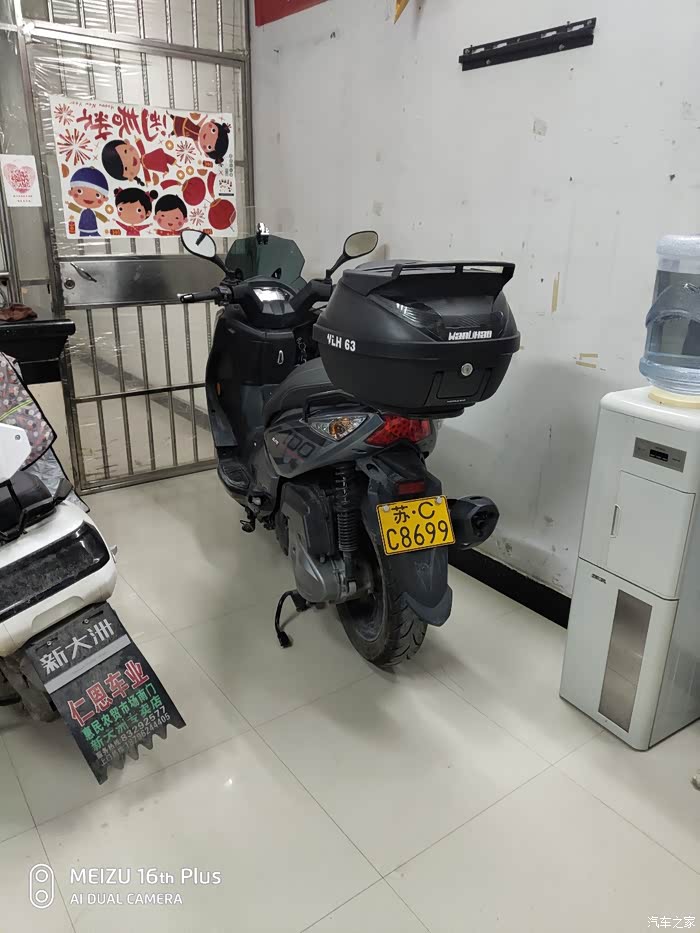

凌晨2点多到家。真好。

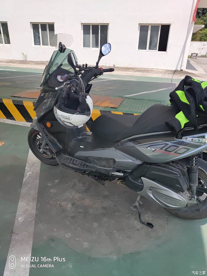

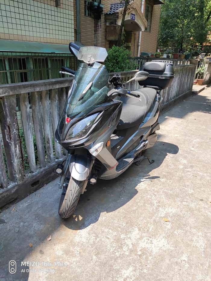

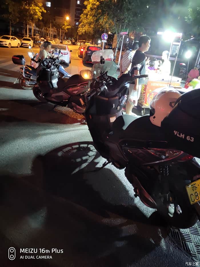

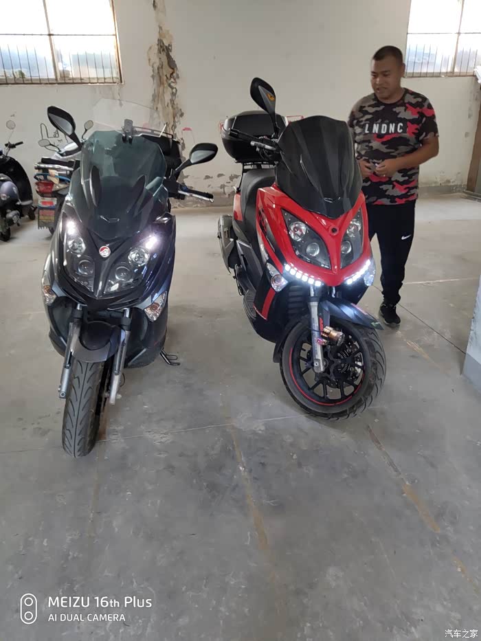

长沙两根独苗。一台350一台400。被他毒害,最终入了宏佳腾的坑。

从徐州到长沙。骑了两天。第一天到合肥找车友玩了一天。从合肥高速+国道。骑17个小时到家。到现在一共骑行1500公里。说说优缺点。
优点
1 操控好,车子的发动机和车架融为一体,过弯稳定性十足,人车合一。
2 做工用料扎实,走烂路几乎没有异响,家里的赛艇400简直不能忍。后摇臂铝铸
3 刹车配置高,前卡钳车力屋代工的4活塞辐射卡钳,前后刹车都是车力屋代工。
4得益于前后15寸轮胎。通过性非常优秀,但是坐垫宽,坐高比较高,上坡等红绿灯要了老命。
缺点
1。减震硬出天际,过坑的时候必须减速,哪怕小小的减速带,必须减速,不然就屎都给你颠出来
2 风挡摆设,毫无卵用。加高了个小风挡,然而并无卵用
3。蜡烛灯。大灯双透镜+熏黑。看着不错,实际手电筒都要比他强点,根本看不到路,到家就改了射灯。我实在想不通,本来大灯亮度就差,熏黑几个意思,嫌不够黑?
4仪表盘太小气了,虽然是koso的仪表盘,转速表屁大点,不爽,要不是仪表连着ecu,不然非要改了。
5抖,热车的时候确实抖的像帕金森病人一样,后视镜看不清,跑起来好一点了,但是共振大,跑高速跑到表头140。后面的白色小车在后视镜里面成了一个小白点。。。。现在定了马老师传动。2800大洋,坐等装车。。。
6 坐垫。能不能做薄一点???宽就算了,又厚又硬,靠背做成了90度,我服。好处也是有,过弯坐垫支撑性非常好。
7。欢乐表。欢乐表一般的车我都能接受,问题是这个车的表实在太欢乐了。表头155。gps才130。更离谱的是,合肥到长沙750公里。表头走了接近1000公里。
8 保养周期短,1000公里就亮灯。
9后座脚踏反人类。我朋友骑车,我坐后面,我够不到后面的脚踏。。。。除非两个人紧紧抱在一起,才够的着。。。
10
品牌知名度不高,经常被别人误认为国产马杰斯特之类的踏板。。。今天还有车友问我是什么车我说宏佳腾,他说听都没听过。。。
11。油箱亮灯傻缺。油箱亮灯了只能加6升多的油,实际油箱里面起码还有5升多的油,回来跑高速,油表灯亮了,连续3个服务区停业,硬是熬了3个服务区加下了高速还走了10多公里,然后只加了9升。。。蛇精病啊。油表亮灯起码还能跑100公里。这个是谁设计的???
油耗高不知道算不算缺点,目前百公里6升。赛艇400。210kg 。399排量。也就5升。
很多车友不知道350和400的区别,我说下,350是三铃代工,散件组装的。400是台湾整车直接下柜,400和350发动机一样,都是346的排量,24kw 30nm。350车重178kg。400有190kg。400是350的升级版,增加了ABS,前面减震从34改成了37,刹车从6活塞换成了4活塞,但是刹车比350好。350和400车架不一样。400更稳,车身刚性更强,更抖。。。。350轮胎前后14。400前后15。
综合说下。这个车是个玩乐的大踏板,跑长途真不适合他,死硬的坐垫,硬邦邦的减震,就不是长途准备的,这个车太极端了,不过能理解,就像汽车,主打运动风格的舒适度也不怎么样。。。车确实是个好车,但是冷门导致二手保值率感人,所以我以非常美丽的价格拿下,但是随之而来的烦恼就是,配件昂贵,不能摔,不能倒。改件稀少。牺牲了舒适性换来了大踏板里面数一数二的灵活性,操控性。有的人觉得值,有的觉得不值,家里还有个赛艇,长途就赛艇,跑山短途就宏佳腾
