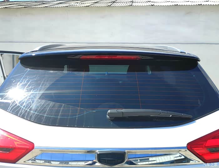

博越开了三年多了,后雨刷器从提车至今一直没有更换过
虽说后雨刷没有前雨刷那样重要
但最近雨季,频繁下雨、导致后雨刷的使用频率明显增加
这个时候再看后车窗留下的水印就有些刮不干净了
这样严重影响到了观察后方车辆的视线
所以更换后雨刷器就显得尤为重要

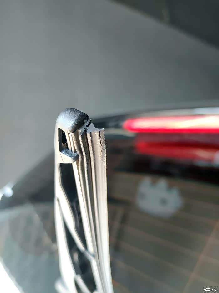

发现问题后
停车检查一下后雨刷的胶条
发现有开裂的情况
这个属于正常的橡胶老化
拿出之前准备好的后雨刷器直接换掉即可

用了三年多的博越后雨刷器,胶条已经开裂老化了
大博越帅气登场

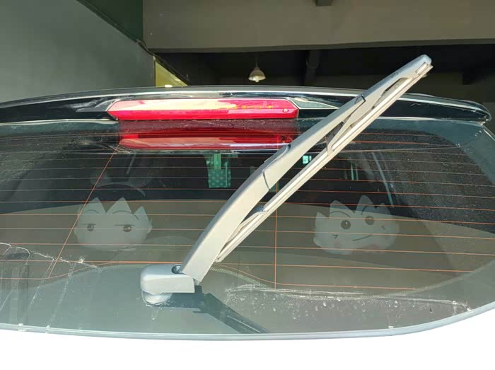

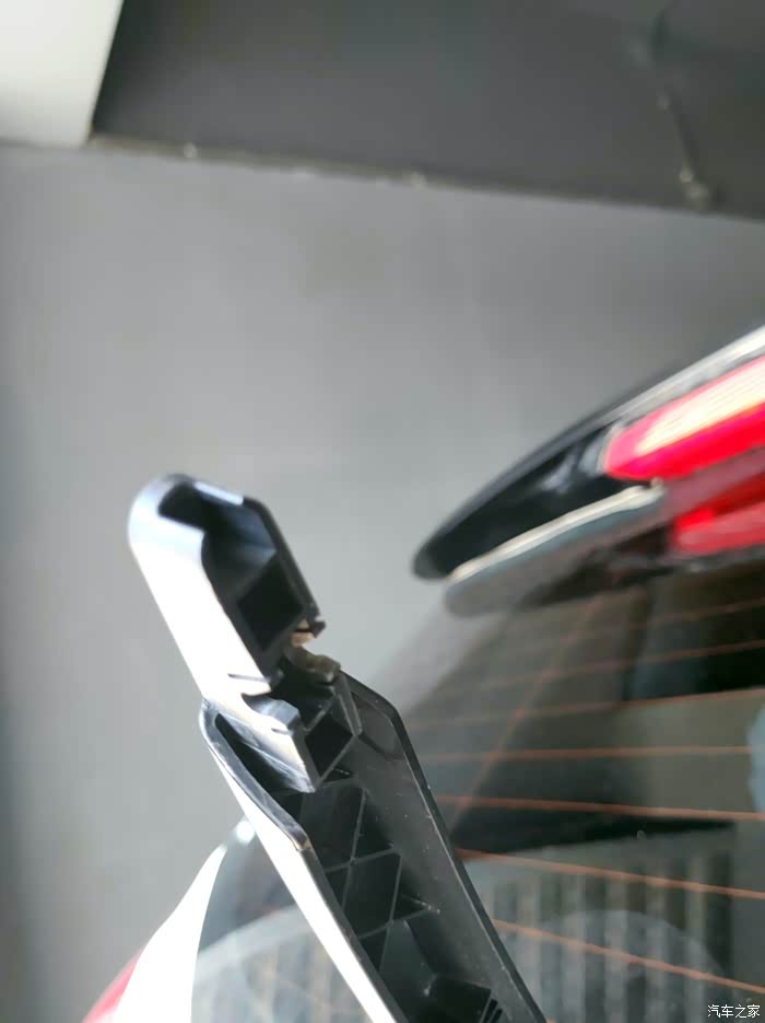

准备拆卸雨刮器

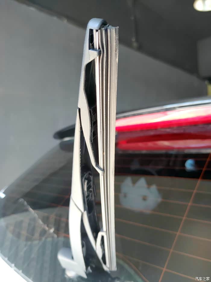

直接掰直雨刷

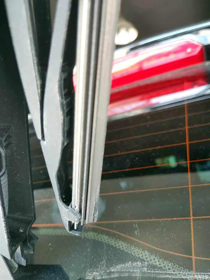

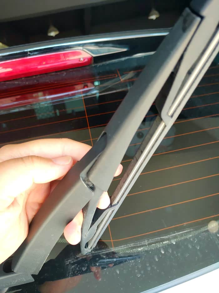

检查一下上面的胶条
已经老化开裂了

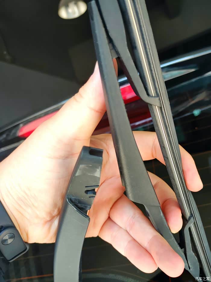

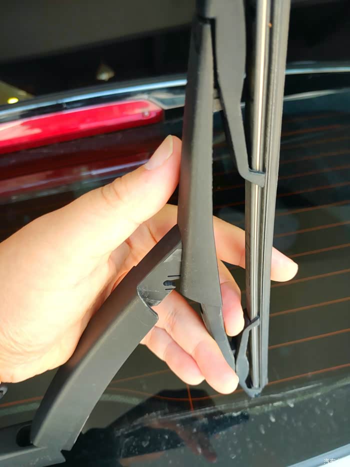

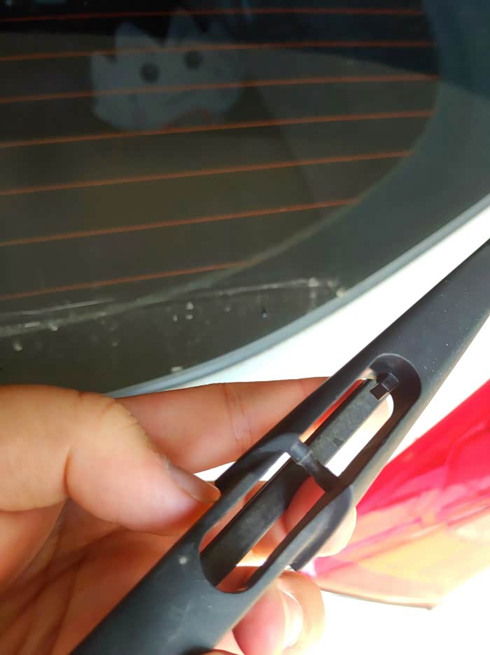

单手就可以掰下
反方向推出去
这样就拿下来了

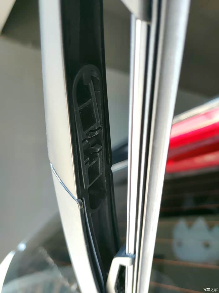

这个就是雨刷器的链接卡扣
这个是另一头的链接卡扣

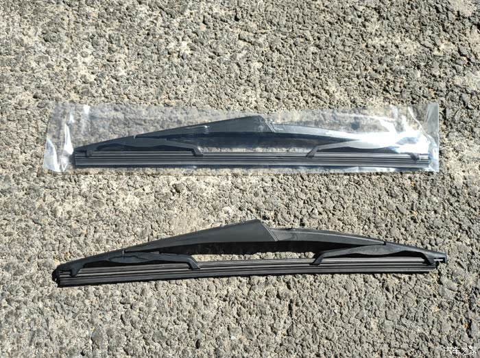

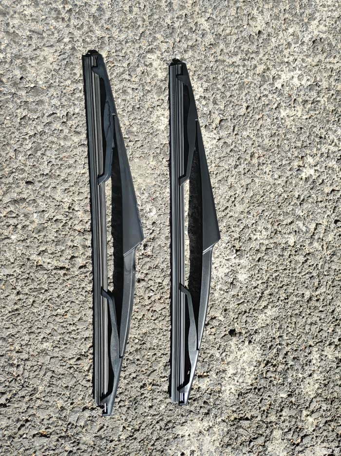

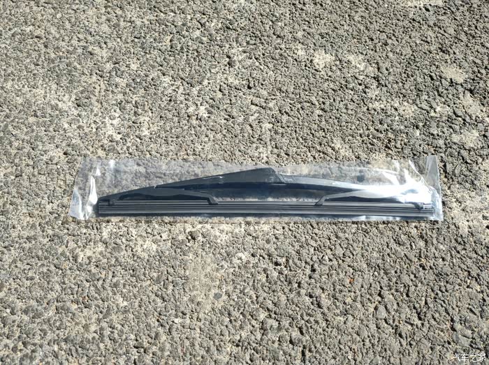

新的雨刷器

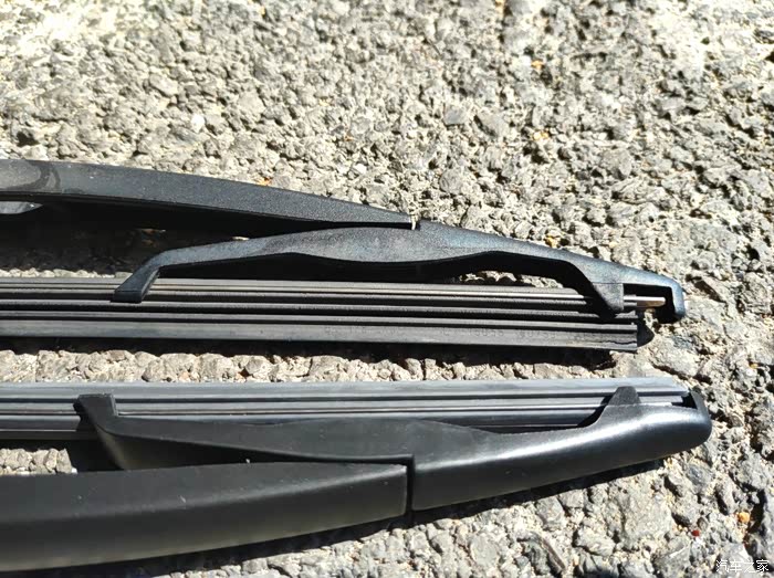

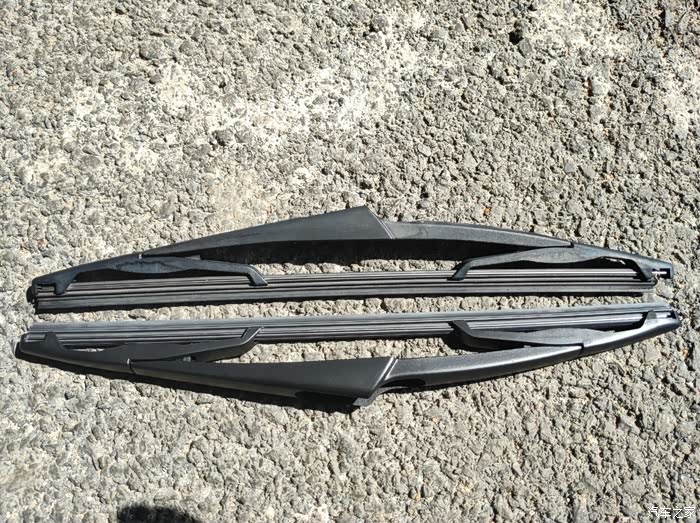

新旧做个对比
规格相同
胶条质量不错
新旧胶条对比

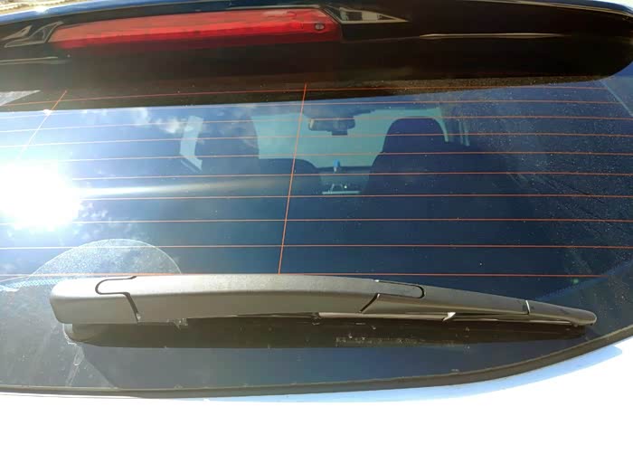

按照拆卸的步骤反向操作就安上了
开启后雨刷器试试效果
清晰明了
到外面看看
新雨刷清晰无水印
新雨刷清晰无水印
效果非常不错
