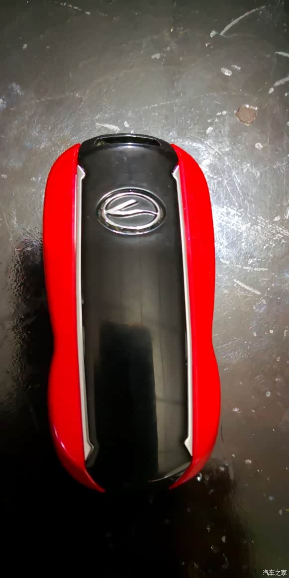

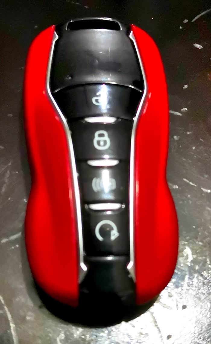

钥匙正面
钥匙背面图

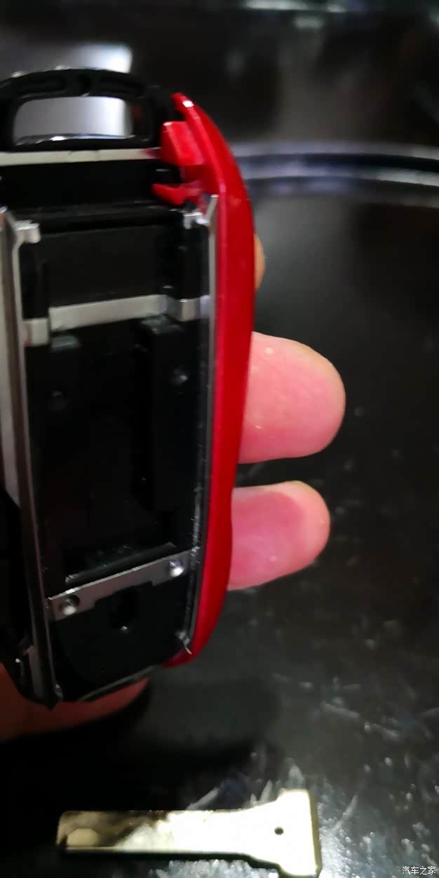

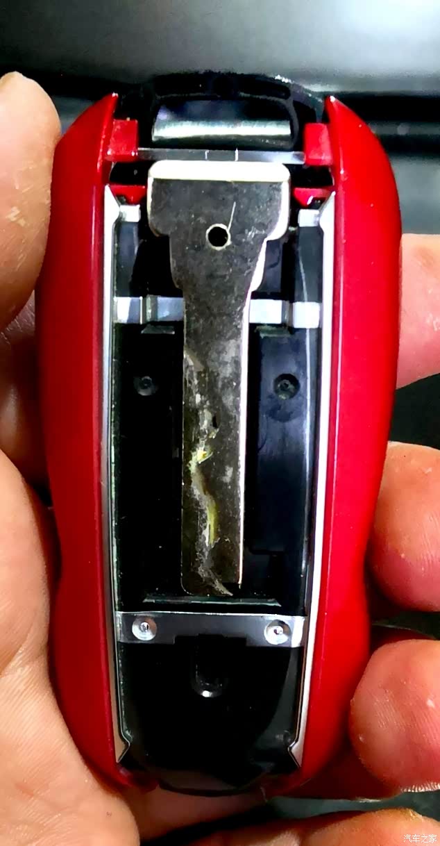

要是底部,拆开第一个步骤,往下用力,别太使劲,掰开烂了别找俺
机械钥匙浮出
空间比较小,藏不了私房钱,差评

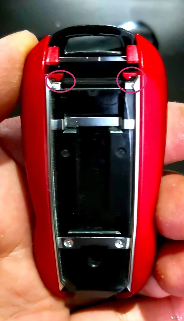

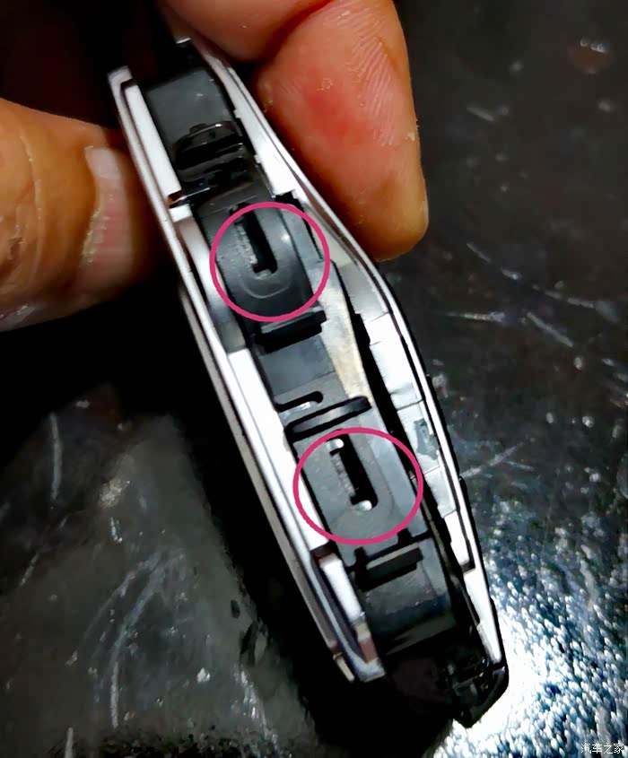

圆圈处为边盖卡扣,同样要轻些,撬开后一点,指甲盖卡缝里由上而下
边盖拆开后,钥匙上下分离,电池才能出来,圆圈处为卡口

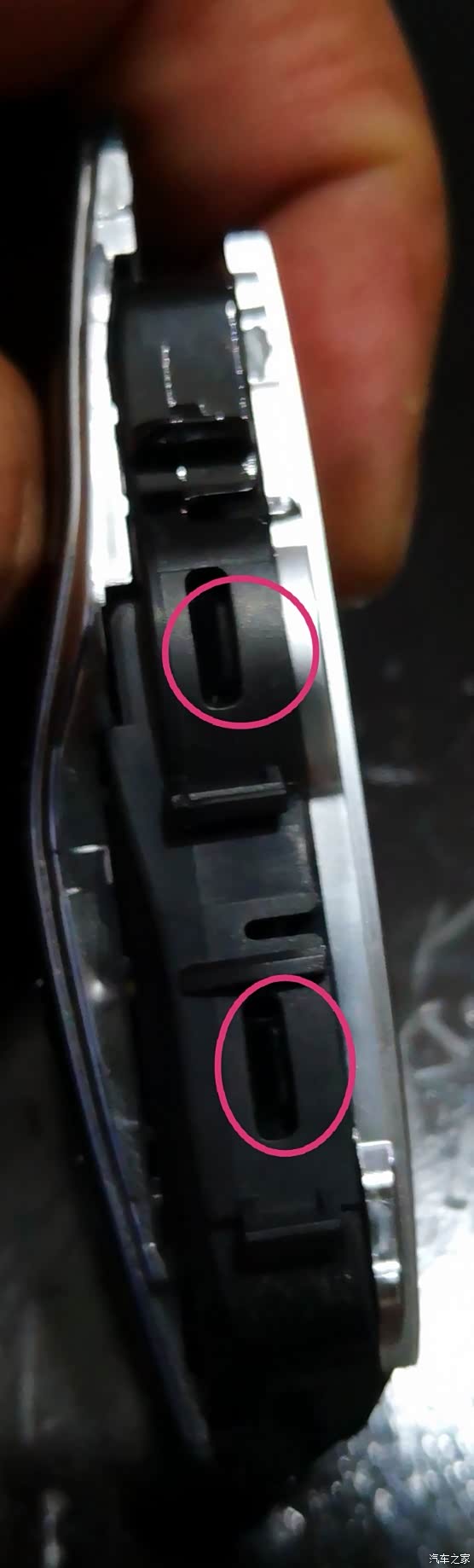

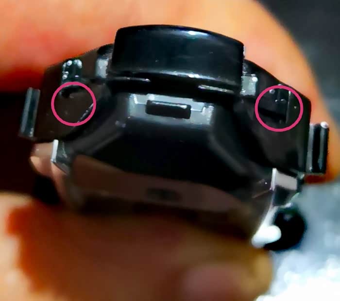

左右各四个,都需要先分离一点
上部的两个卡扣,六个卡扣分离后,上下即可分开

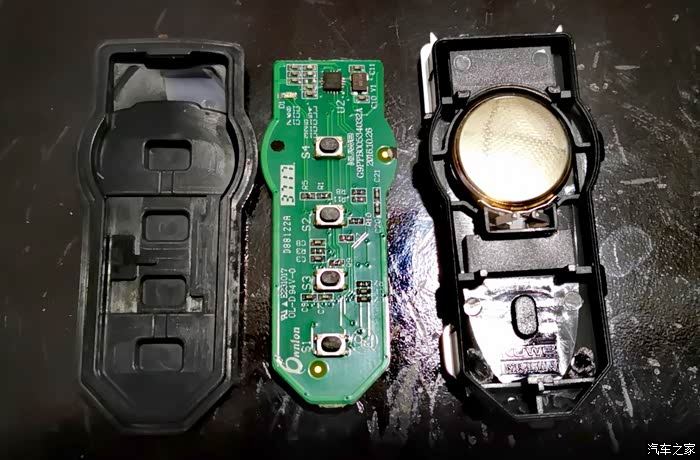

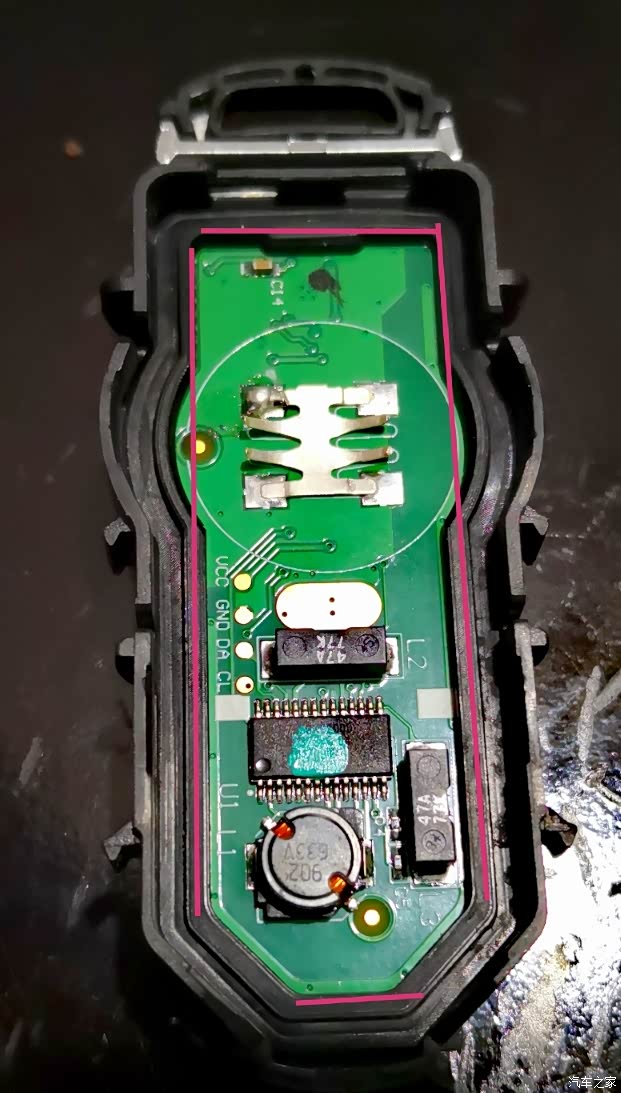

分开后

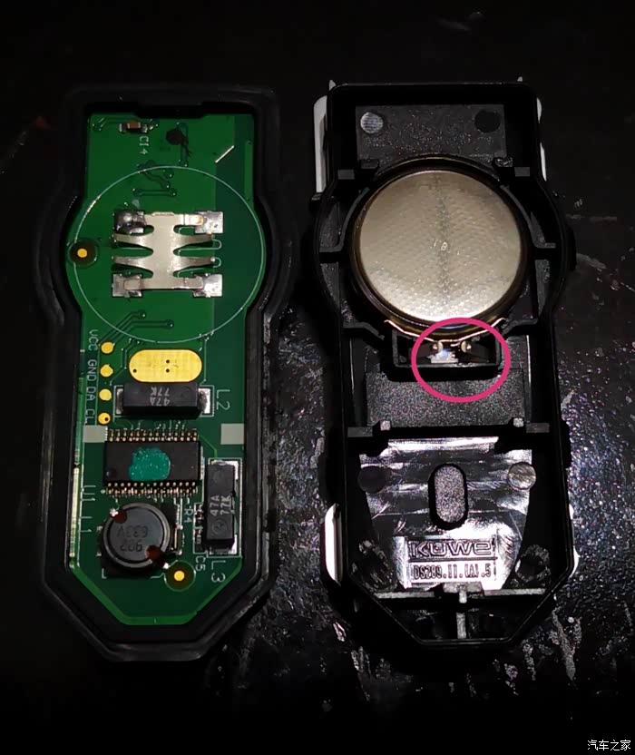

划线处为电路板密封圈

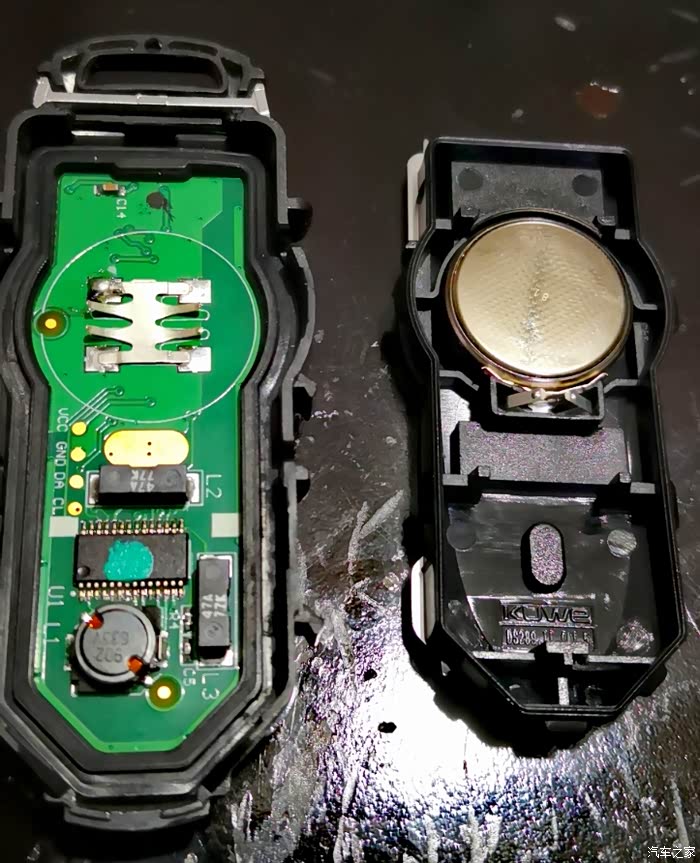

分开后拆截图
电池的卡点出,这个地方需要注意下,主意弹片

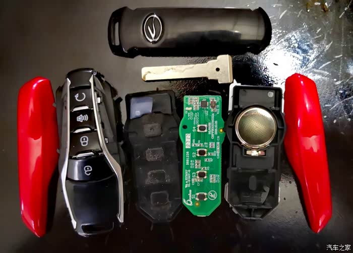

钥匙全部分解后的零件总图,反向看图装回去即可。
完工。
