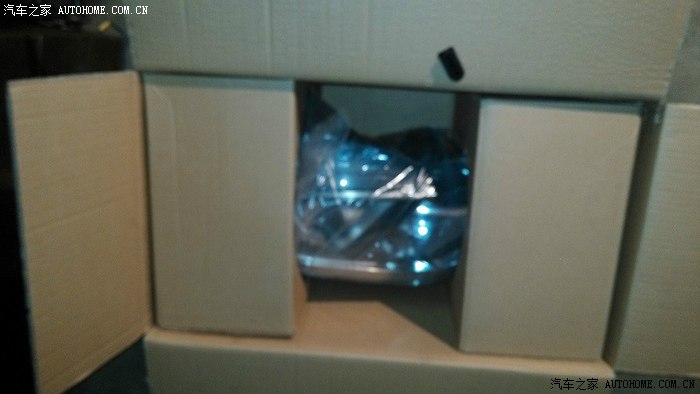

这个是包装,全新的,后来才想起来拍,一个大箱子里面2个小箱子,左右2个灯,每个灯用2个泡沫支架支撑,还要硬纸板外箱包装,后事,便于发货安全嘛!

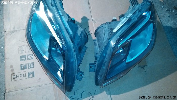

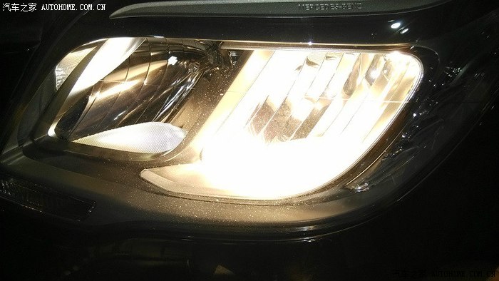

先看看原车的卤素蜡烛灯,GLK都这个档次了 咋还没有带个氙气灯啊,有点小气的说

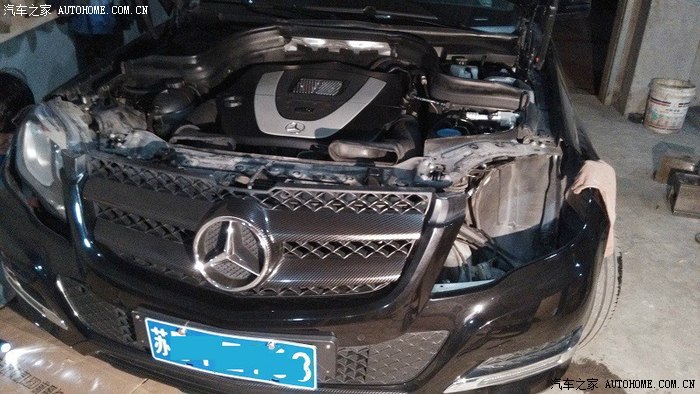

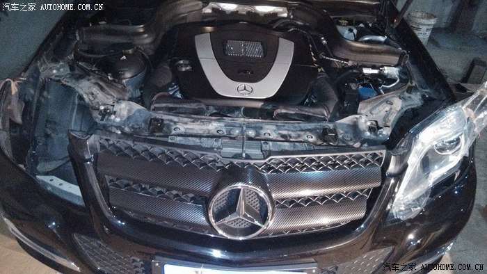

干活了,拆,拆,拆

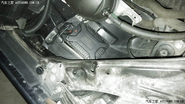

发现个神器,问了下哥们说4S装的优化器还是什么来着,怎么瞅都像个定时炸弹呵呵。
拆掉2个大概花了半小时 还算熟练。你2 静静躺着吧。

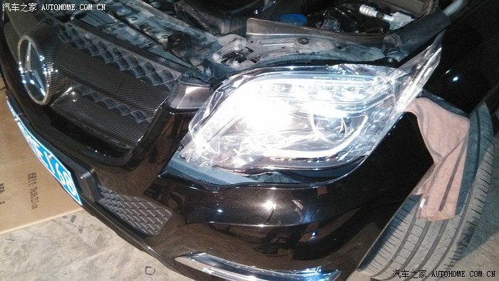

上新灯,小心,小心,在小心,赔不起啊
先用2边螺丝固定下,通电下测试一番,

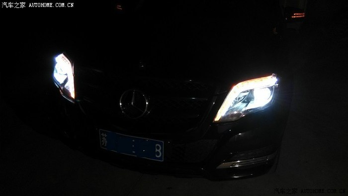

左边成功,右边安装通电时候来了个小插曲,氙气灯没亮,吓尿了,以为好心从公司带对出来搞了个坏的,怎么也对不住哥们的 也好几千块钱呢 后来一想系统自检下就行,常事,故意吓自己啊--

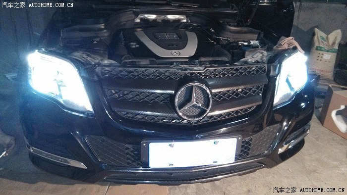

OK,一切正常,固定
不得不说装螺丝也是麻烦事啊,因为奔驰GLK大灯位置没有参照依据,2变都是悬空的 靠叶子板大概有4毫米的间距,所以得一个扶好一个小心拧螺丝,总得来说要安装完美是要花点心的
/我只想说坑货在安装好大灯上中网螺丝时候又坑了,一个固定螺丝给掉进去了,要知道GLK引擎盖下是有多么的丰满,找了好一会才发现,吸铁石吸上来,OK

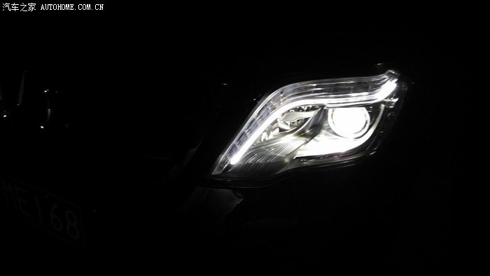

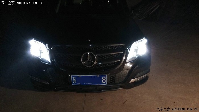

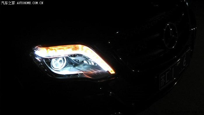

总的来说安装完美了,外观与原厂高配一模一样,LED光导日行灯,大小亮,LED 转向 足矣,副厂嘛 价格也实在,毕竟也供货4S呢。
