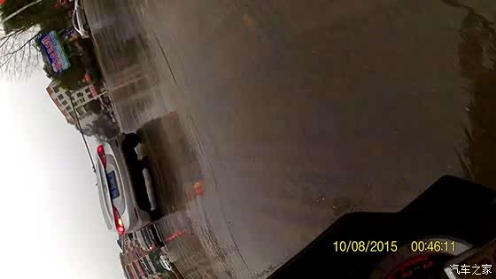

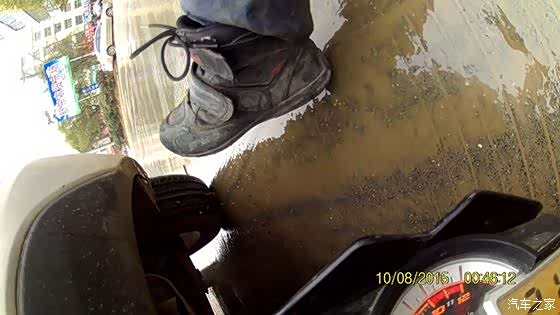

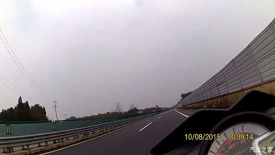

17年初骑摩托车回老家过年(上海回湖南1200公里),刚下高速,在通过一处洒水后的红绿灯路面时,因后轮稍带了些刹车(平时都只用前刹,当时想试试后刹),当时真是没有任何反应机会就突然的右侧摔车了。
快要下高速了,那个高兴的心情(记录仪断电后时间没有调)
才9分钟不到,就在这一瞬间90度摔车
整个人面朝下右侧滑行,滑到了前面轿车屁股上。
还好习惯护具齐全,速度也不快,但右膝盖着地痛了差不多一两个月,摩托车倒地后滑行到前面轿车后保险杠上,赔了对方车一些钱,当时的心情只能用一万只cnm来形容,都到家门口了还出现这等倒霉事,倒霉到家是不是这个意思?

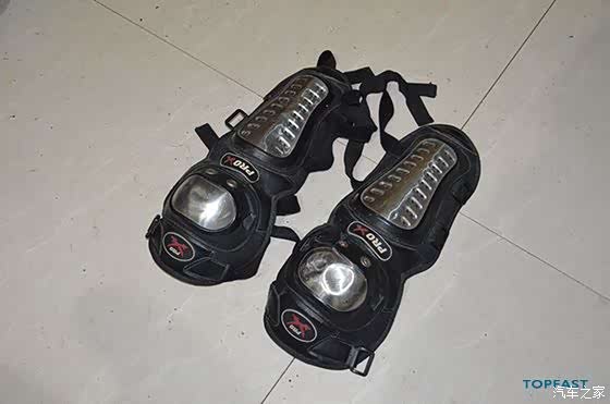

可以看到右护膝的膝盖处摔出两个大坑,如果没带护具想想都可怕啊。

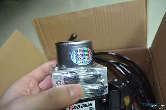

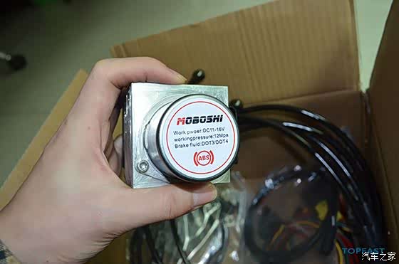

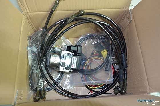

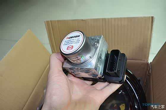

到货就拆包了,moboshi的,总体上比另一品牌好。

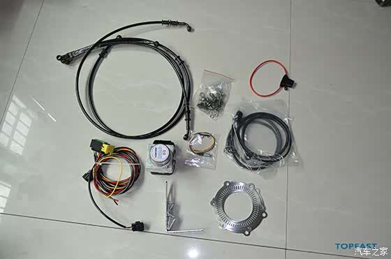

这就是ABS泵的全部了,花了一千几大洋。
最主要的就是这个泵体和ECU总成,ECU控制里面泵
这四个黑色防尘胶封住的是接油管的孔,前后轮各两个,按说明接即可
支持宽电压11~16v
还有其它相关安装配件

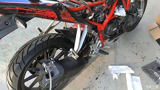

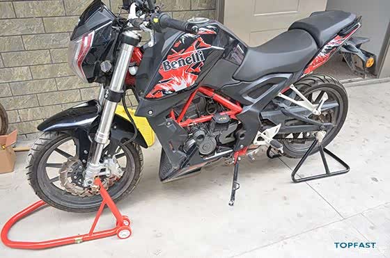

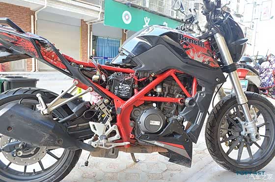

首先是前后轮架起来,拆车轮

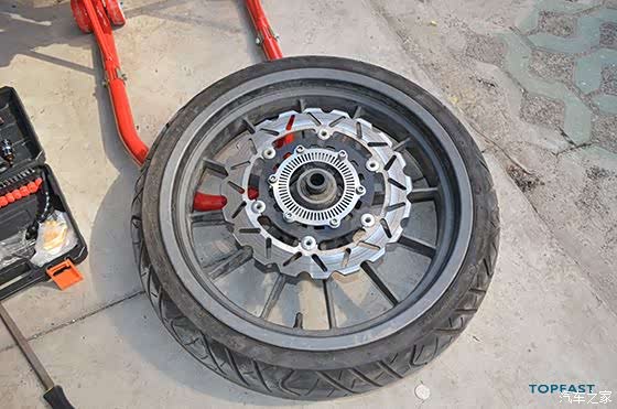

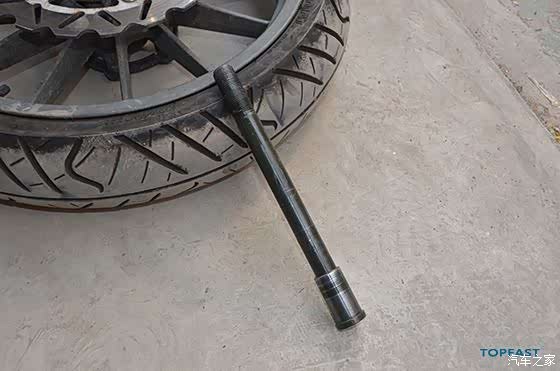

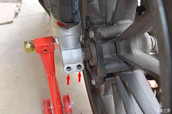

松开前叉下面两个锁紧螺丝,从左边拧出车轴,然后拆下前轮。

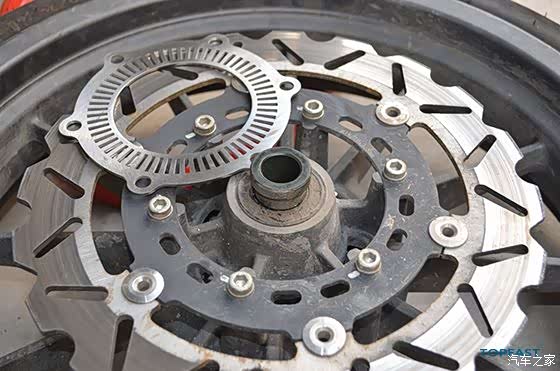

这步骤目的是安装前齿圈,因为齿圈都是车型专用的,所以可以很方便安装上去。
需要注意的是,很多车型这个地方的固定螺丝是打了厌氧胶的,比较难拆,如拆不了切不可强拆,有拧断螺丝的可能,可以用电烙铁加热螺丝后再拆。

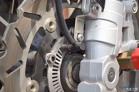

装好齿圈后,把车轮装回去,然后想尽一切办法把前速度传感器对准固定好。bj250这里有现成的孔位固定支架。
速度传感器和齿圈间隙不能大于1mm。
如此前轮基本装好。
如此前轮基本装好。

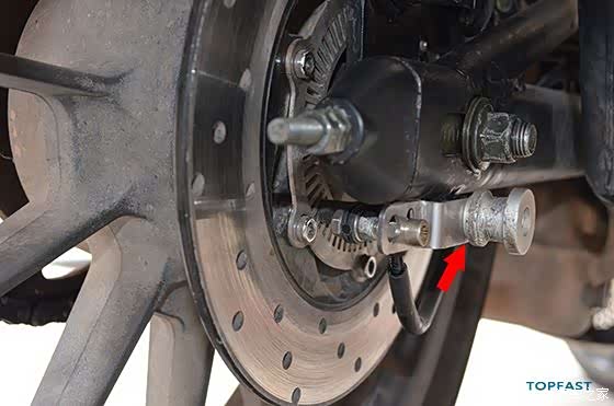

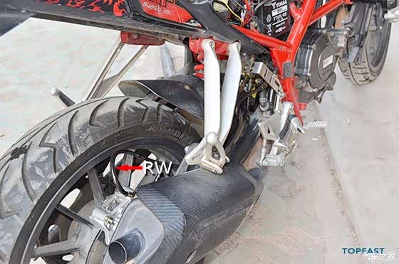

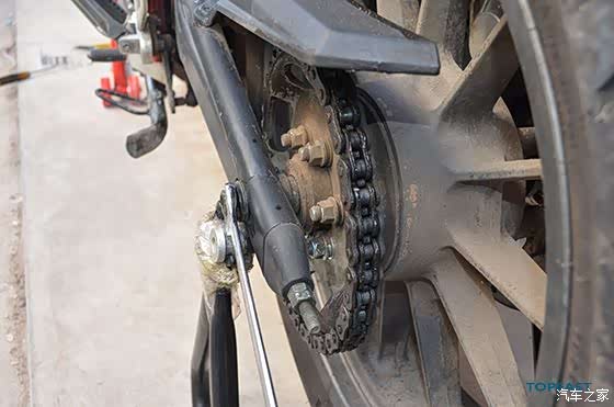

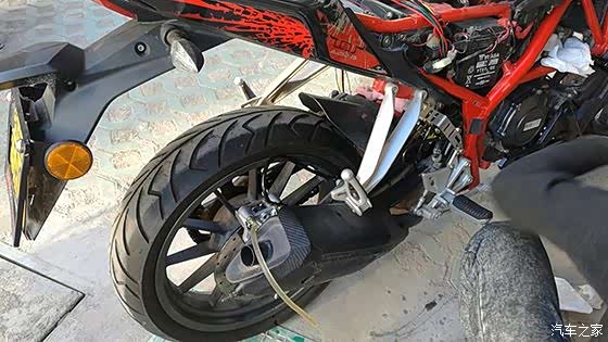

然后后轮也一样,装齿圈和速度传感器,这里不过多赘述。
这车后轮也很好拆

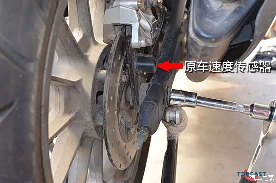

需要注意的是这车原车速传感器需要在拧紧螺丝处用垫片垫出来2~3毫米,因为装上齿圈后齿圈会碰到这个传感器的头部。
黄龙250前后传感器还是很好安装的,不需要任何的改动,这个后轮的直接固定在起车架上,配合间隙和前轮的一样。

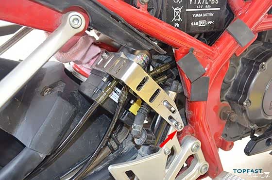

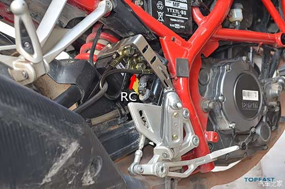

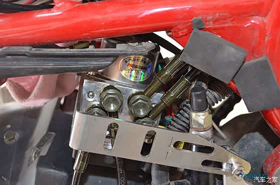

接下来是ABS泵体的固定:
泵体的固定要求是不晃动,不干涉其它部件,bj250的泵体固定位置非常完美,只用一颗螺丝就可以固定在右脚踏上面的铝合金板上,一眼看去还以为是原装的ABS。

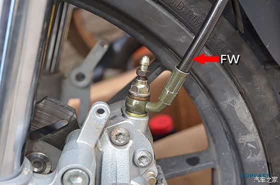

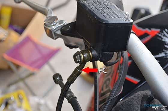

泵体固定的同时,要把油管线接好,各两根油管分别对应前后穿好。FC对应前主泵,FW对应前分泵,RC对应后主泵,RW对应后分泵。同时电线插头也要一并插好在泵体上。
这根是接好的FC油管
这根是接好的FW油管
上面那根短的是接好的RC油管
这是接好的RW油管

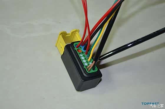

接线方式:如上图由上往下,第一排的左右两根红色线拧在一起接保险丝接到12v电源正极,第二排的大黑线接搭铁,第三排的红线接12V常电和报警灯红线(打开电门时才有电12v),第四排的绿线接刹车出电(踩刹车时才有电12v),第五排的黄线接报警灯的黄线,最后的两排是速度传感器的线。另外报警灯的黑线接搭铁。

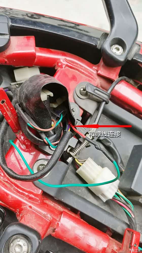

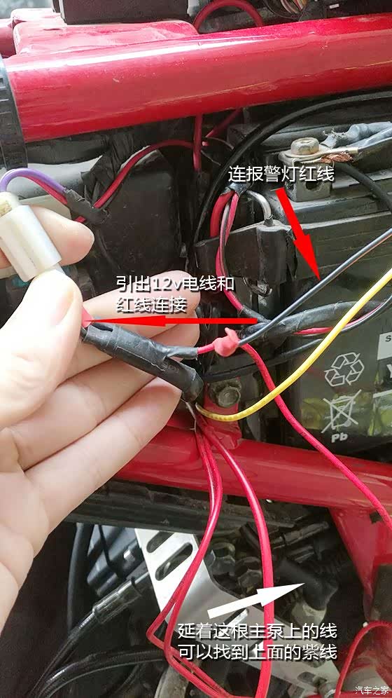

接线难点就在车上找出第三排红线、第四排绿线的引线,下面以黄龙250为例具体接线:
第三排的红线可以使用后刹车主泵开关灯的来电线(紫色),此线可以顺着刹车主泵上的电线找到。这根线只要打开电门就有12v电压,关闭电门无电。
第四排的绿线可以打开后座,在里面的黑色接线包中有一根紫色的线可以引出12v电压,此线无论捏前刹还是踩后刹,都会有12v的电压,常态下无电。
至于其它车型是否也一样,这边没法验证,位置应该也差不多。

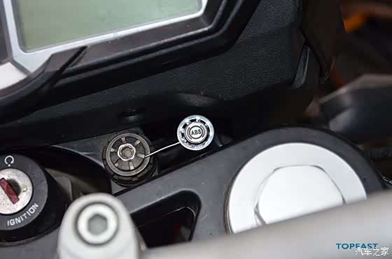

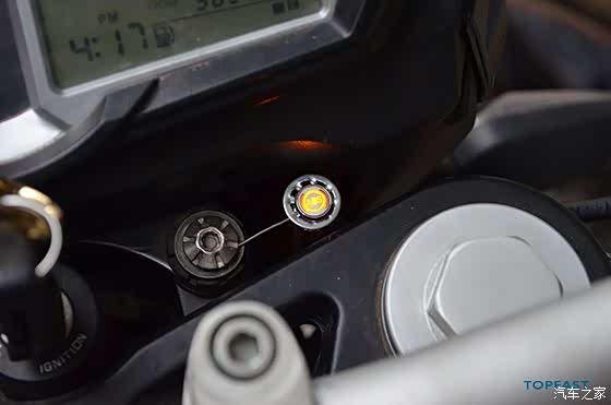

安装完毕后,未打开电门时,报警灯熄灭状态。
打开电门,报警灯常亮,行驶速度上来后会熄灭,这说明ABS工作正常。

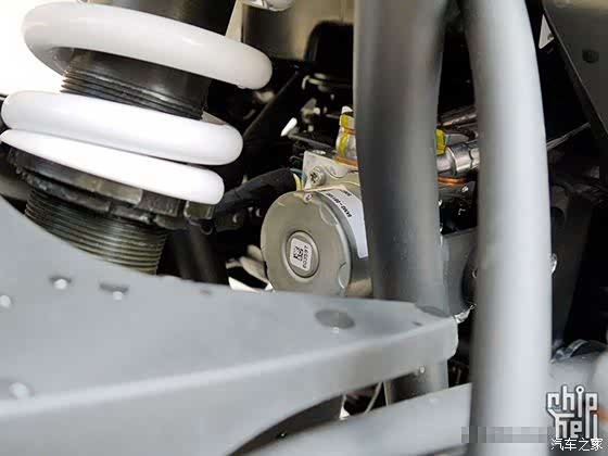

这是春风nk250abs版原厂自带的博世ABS,有没有发现构造和加装的差不多?
