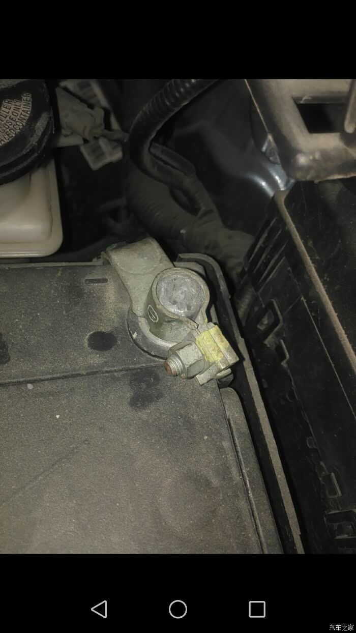

今天高速110码  开着    踩了下刹车   abs ebd  方向盘助力灯都亮了   助力灯亮了一下就暗了!   abs和ebd亮了十几秒    后来就正常了!      亮时 车抖了一下 感觉动力没了   踩油门  转速上不去  !       去4s店检查   查了底盘和轮胎  都说好的,用电脑查了下   说电压不稳,  然后检查了电瓶 也好的,    就是接头松了,     师傅说应该是电瓶接头不紧密的原因,就把两头拧紧了!       请问各位行家是这原因吗?   我经常跑高速  很危险,今天就吓到一车人了!谁能解答下!!……(我的车才跑4800公里,库存2年车)
