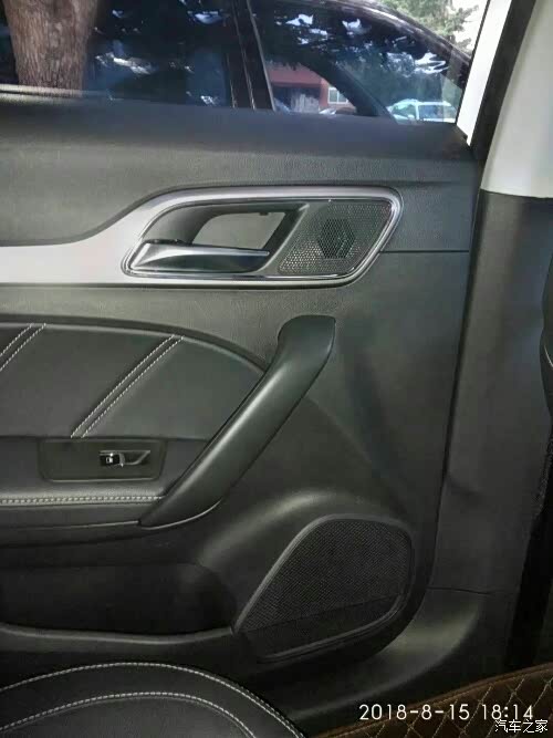

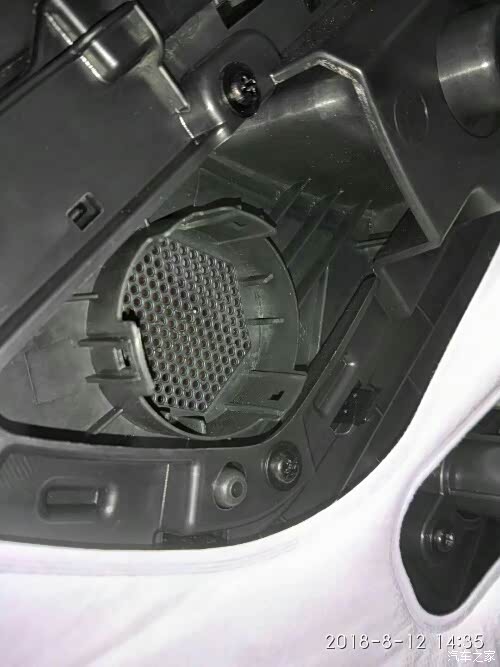

原车汽车音响其实还算可以,只是平时调节声场时发现后方喇叭声音太差,仔细观察才知道后门手扣高音喇叭,只有外科样子,没有实物喇叭,就有了加装的念头,门板实在舍不得拆,很多人说拆了会异响什么的,自己也没有拆过,后来还是抑制不住内心的想法,谁让他简配呢,活该被拆,周末闲来无事,网上一搜,基本上都是有三个螺丝,索性撬开了拉手,不知不觉就给弄下来了,拆开后还略有惊喜,MG6还算良心,有隔音棉和泡沫,车门也有防撞钢梁,赞一个!

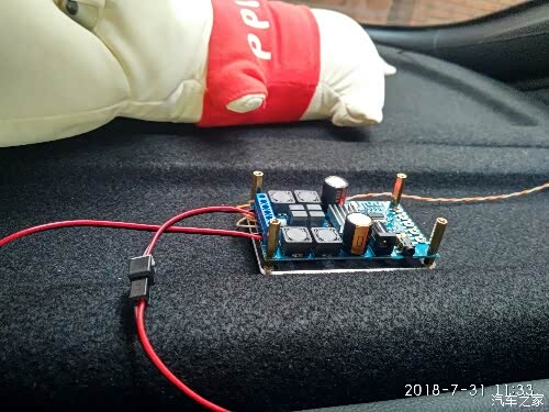

主要还是对后边音响不满意,加装了蓝牙功放模块,和喇叭,可是两套蓝牙系统,实在麻烦,也不能方向盘控制,最后pass了。

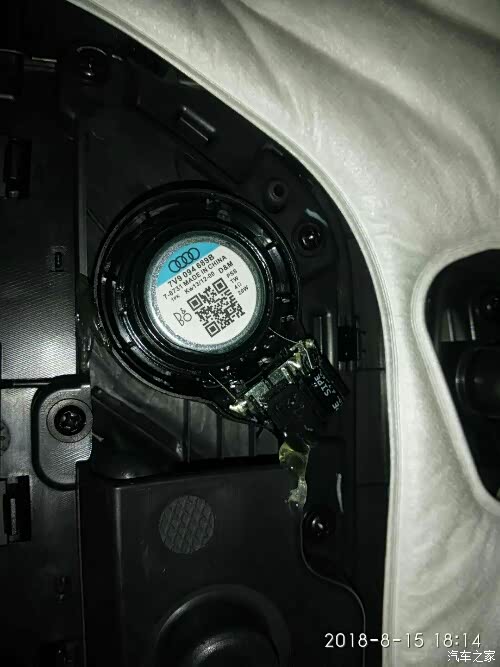

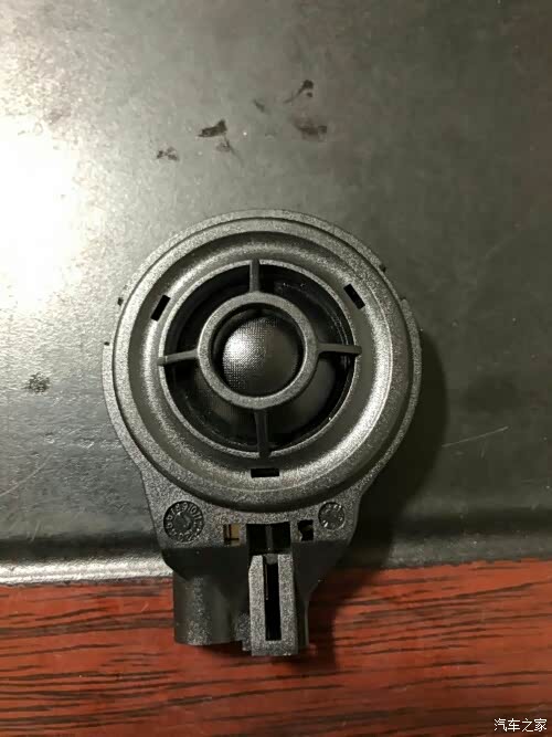

加装好的高音喇叭,奥迪B&O,淘宝买的,不知真假,效果不错,尤其是电影效果,音乐只是觉得声音更尖利了,算不上女毒利器。

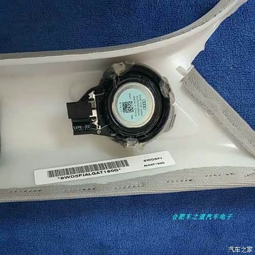

奥迪原车改装B&O的A柱高音头

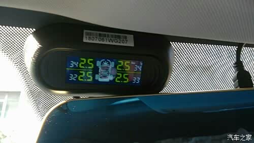

某宝出品胎压监测,太阳能供电。鄙视一下MG6的被动式胎压监测。

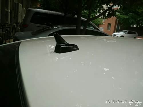

鲨鱼鳍加装的

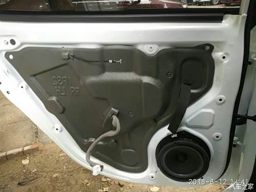

后门板,高音喇叭预留孔位置

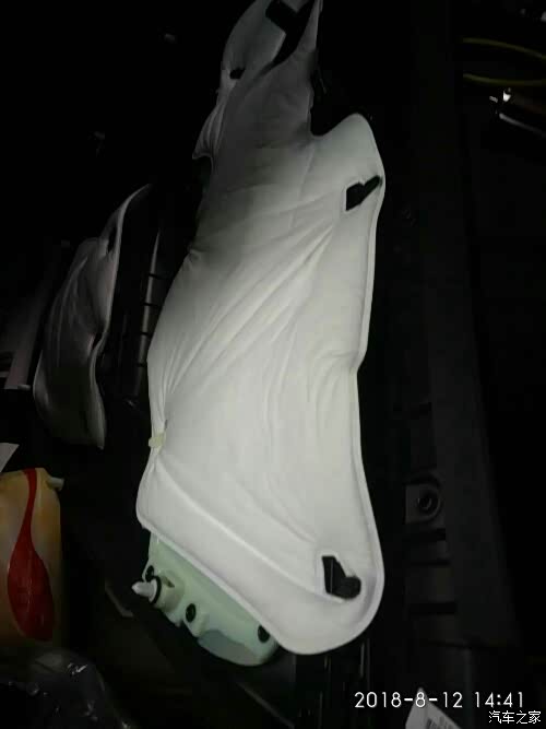

车门板,隔音泡沫,还算良心,扣开泡沫可以摸到防撞钢梁,赞一下
高音喇叭孔位,孔径4.5厘米,支持主流的1.5寸丝膜高音喇叭,心动

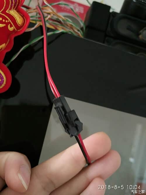

淘宝老板娘给拍的的实物,不用焊接,直接对插,因为自己有淘来的,SM2.54接线端子,改装一下就OK了
SM2.54,10块钱50对包邮
