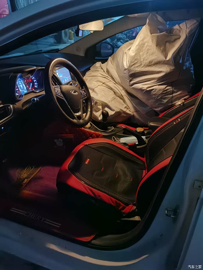

理论上减震的寿命大多在8~10万公里,但是寿命的长短和平时用车环境有很大关系。有些车可以跑到15万公里不用换。而有些车跑四五万公里减震就不行了。而我的小五就是属于后者,因为很多时候都是当货车来使用。

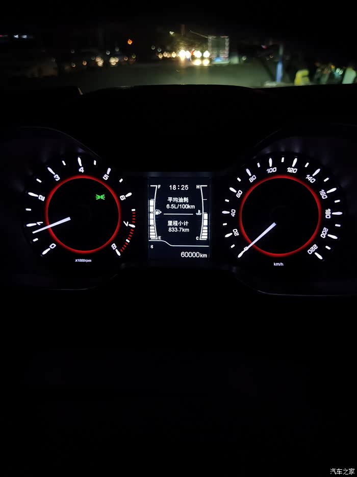

6万公里时候拍照留念

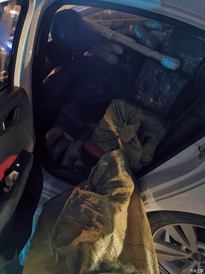

我平时的用车环境

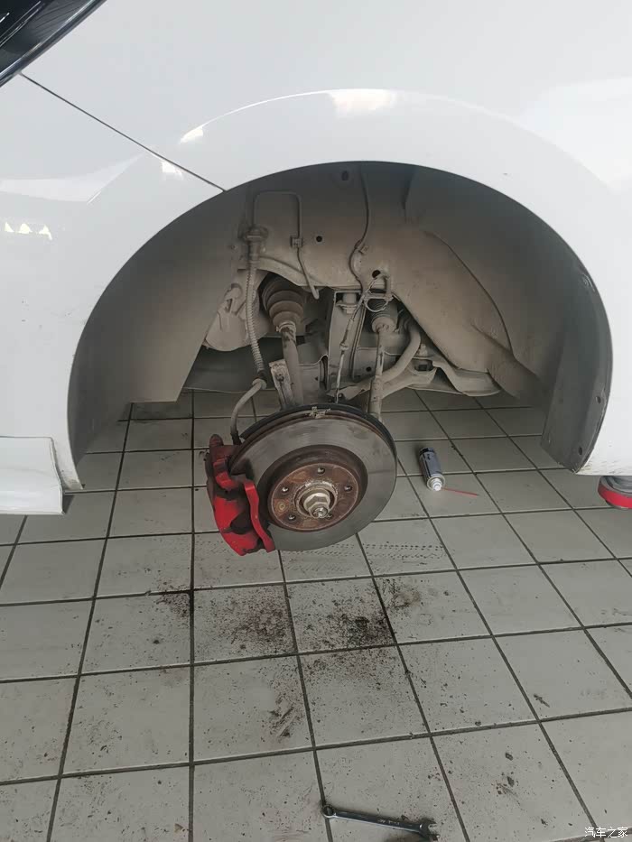

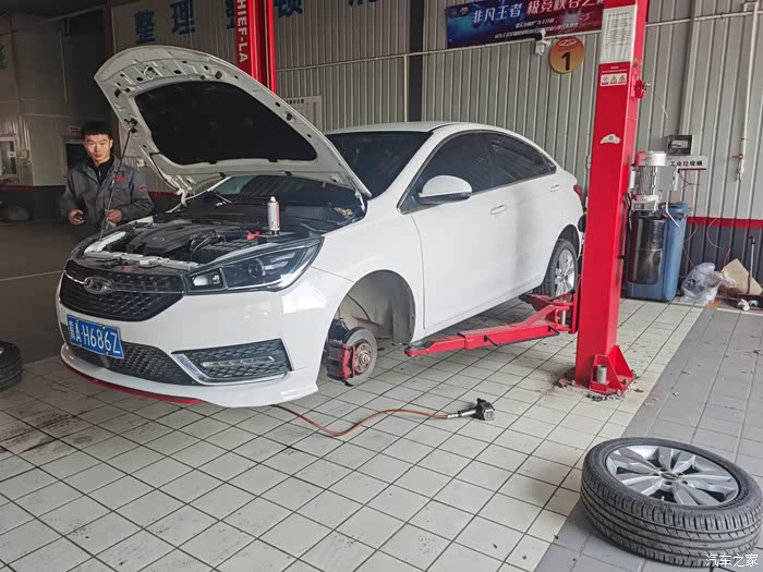

效率非常高,从展厅转了一圈回来发现小五的轮胎已经卸下

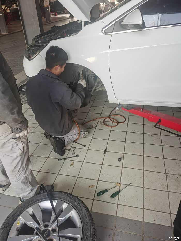

修车小师傅正在施工。

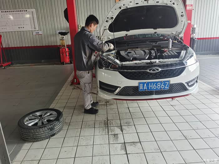

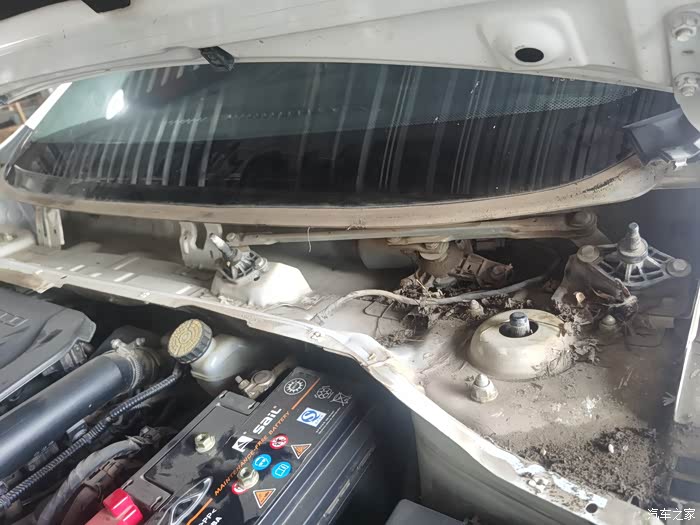

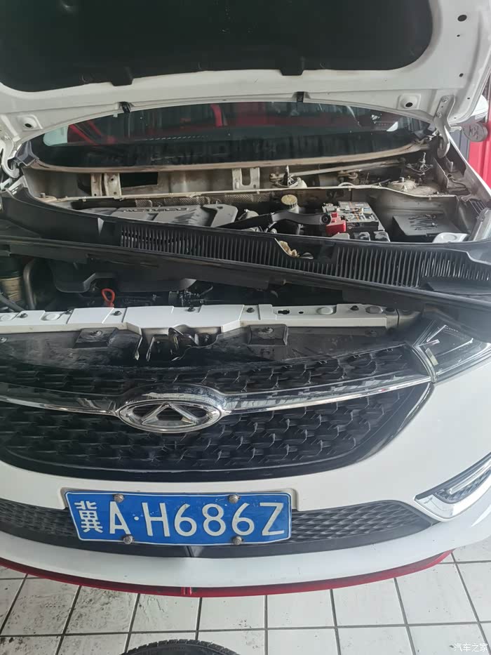

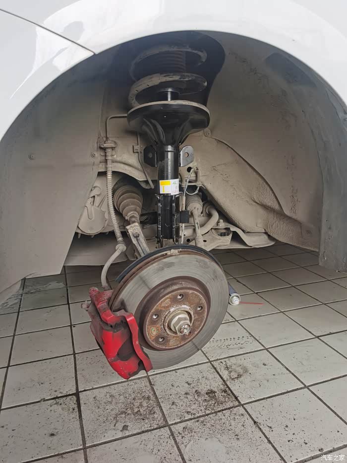

拆掉雨刷器和雨刷下饰板
发现里边简直太脏了。
顺便说一句,4年多的电瓶依然给力。

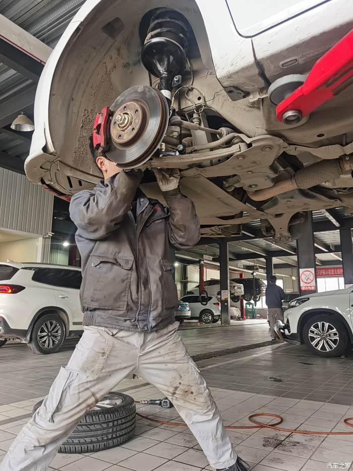

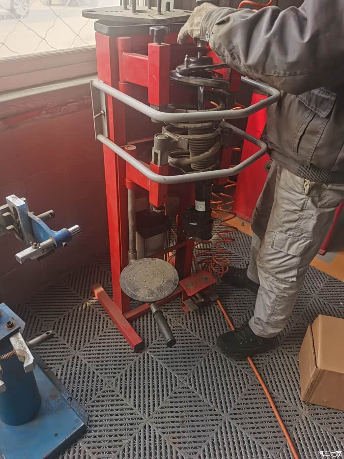

师傅技术过硬,三下五除二搞定。

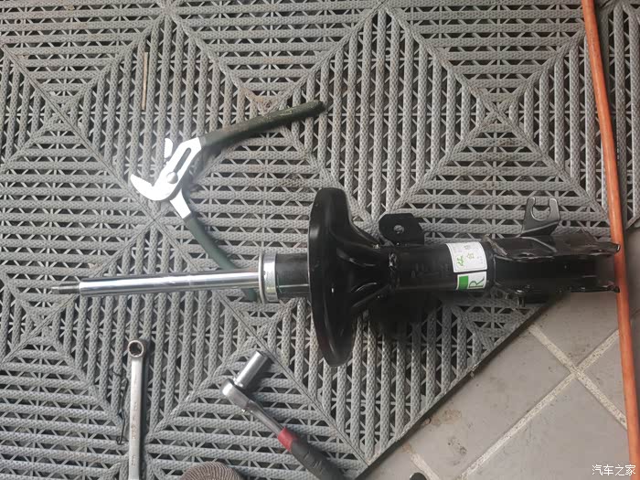

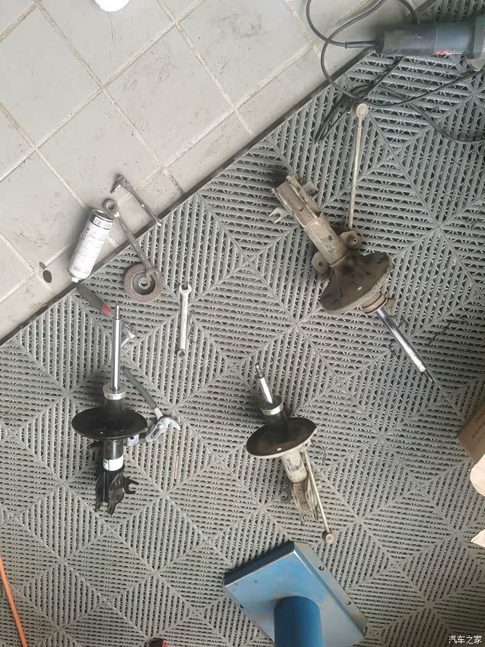

左前减震确实坏了。基本已经不回弹,而且开始漏油。(图中间)

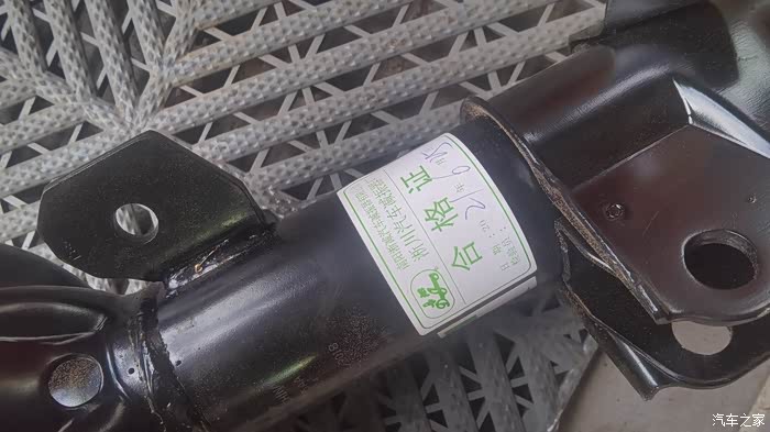

原厂还是淅川减震

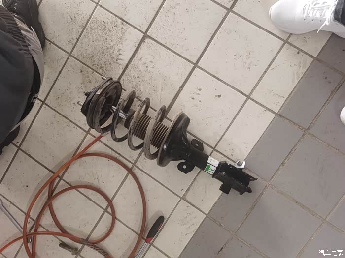

只更换了减震主体,弹簧没换。
大体安装完成

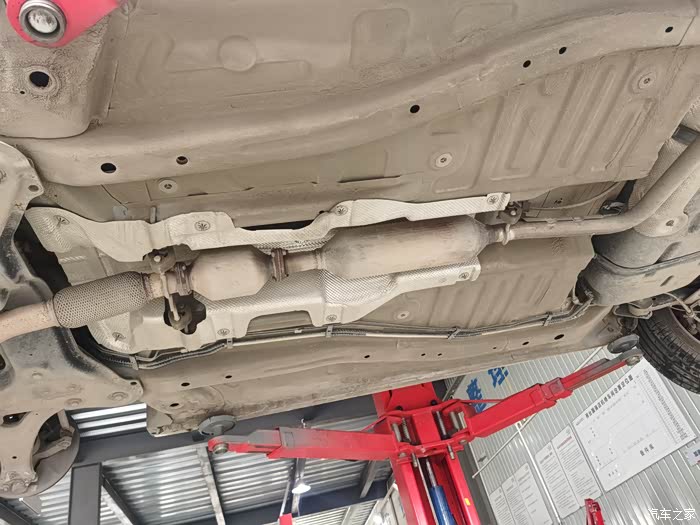

艾五的用料真的很良心,整个底盘都被厚厚的防锈胶覆盖,免去了生锈的烦恼。
