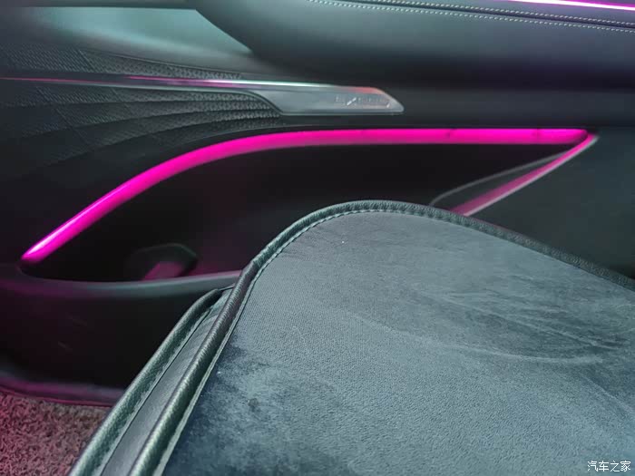

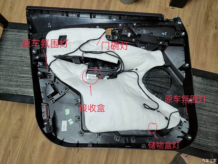

4门碗灯搞定

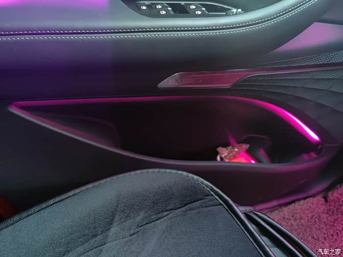

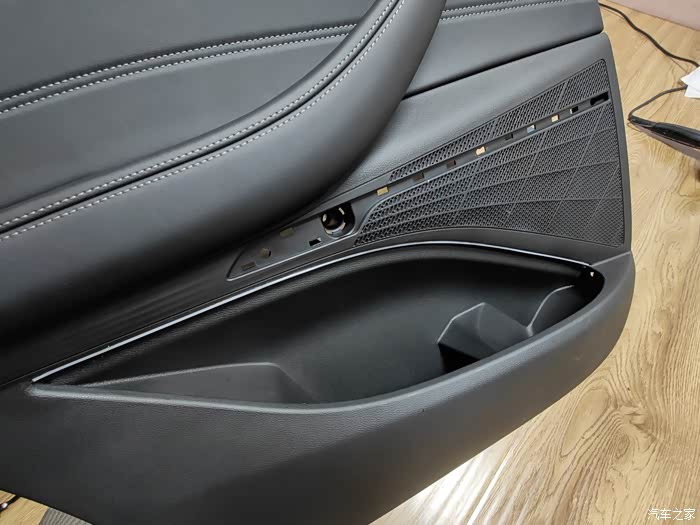

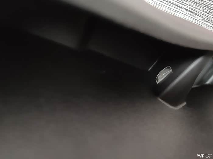

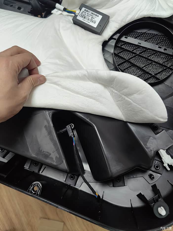

下来就是储物盒的灯了
打孔,把灯穿过来,接上灯头
这个位置不对,坐在后排可以看见这个灯,然后又重新打孔,放在了更里面的位置,完美隐藏。

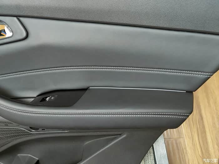

开始的时候做的第一版门框氛围灯,把车门前面的氛围灯取代了
但是觉得不是很理想,下面发改进的

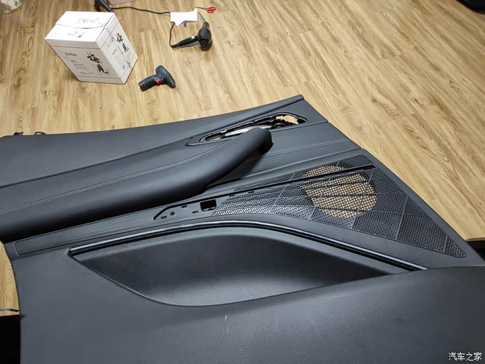

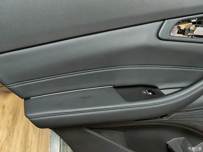

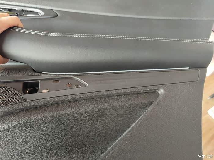

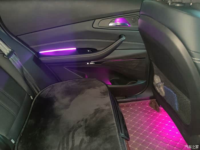

第二版,放在门扶手下面
完美的隐藏
可是装车之后才发现,放在扶手下面根本看不到氛围灯
只有低下头才能看见,继续改进

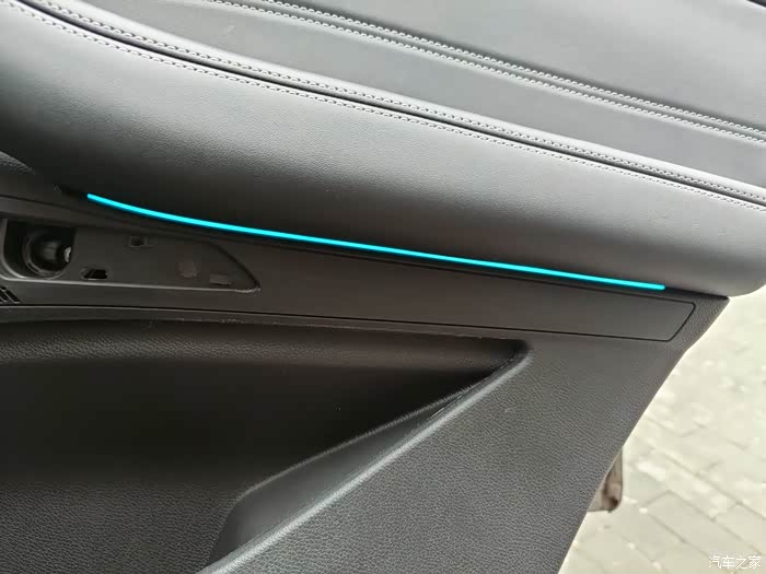

接着又拆门,改到扶手上面,完美

前门我准备把原车的也点亮,扶手也点亮

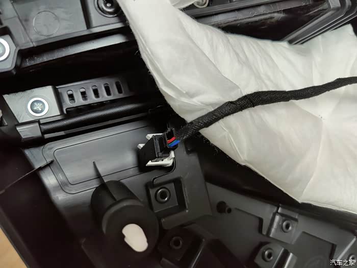

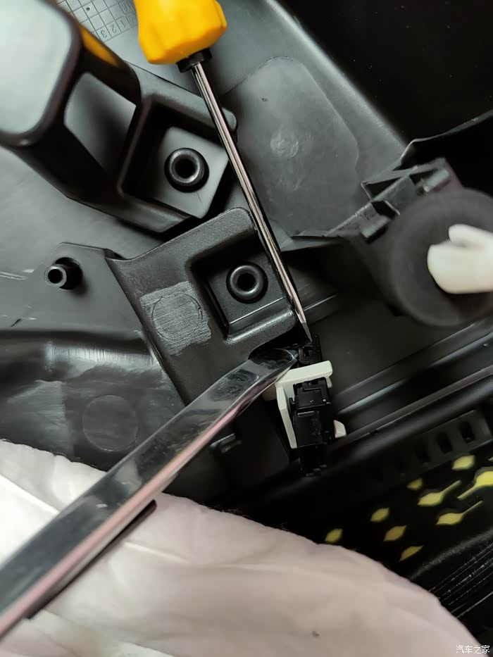

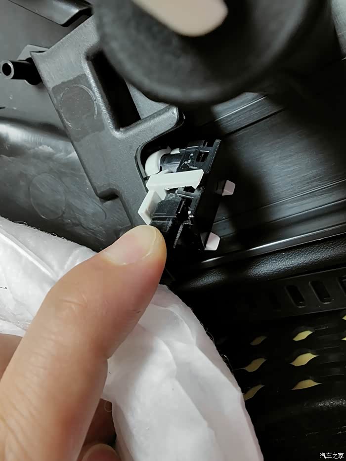

先拆原车的氛围灯灯头,这个好难拆,因为拿不下来,只能抱着门拆,如果有人打算改,等拆的时候就知道有多难了,生怕把那4个爪拆断了
想把盖子拿掉,到时候外面还有那个白色夹子夹着,只能耐心,慢慢来,一不小心拆断就废了
到这一步就好下来了,然后是另外一边,一个门上是两个灯头,所以两边都要改

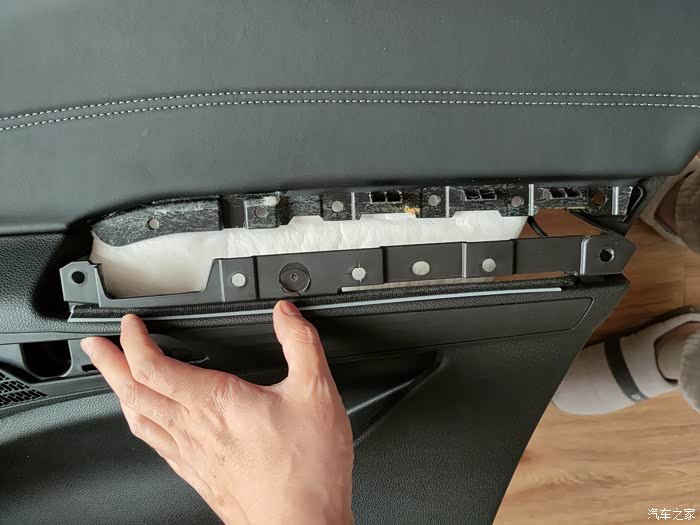

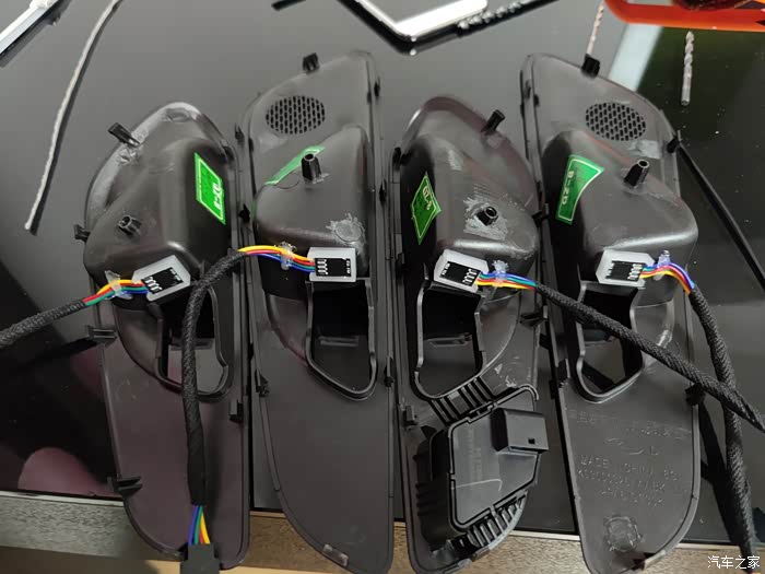

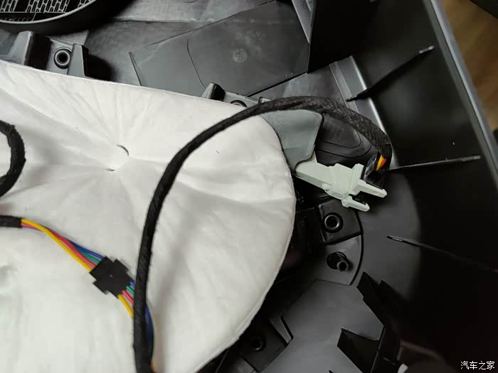

然后还是和之前一样,做好支架,把新的64色装上,盖好盖子就行了
这是改好的样子
另一边

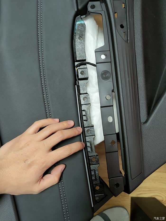

当做前门扶手的位置的时候,拆开扶手发现空间不够放入新的隐藏式灯条,然后做了***处理,如图,应该能看的明白
OK了
车门就算大功告成了

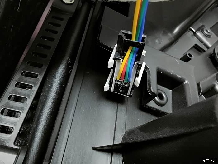

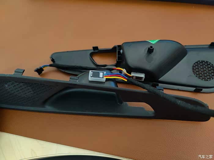

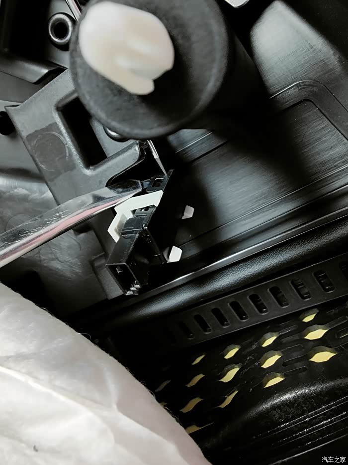

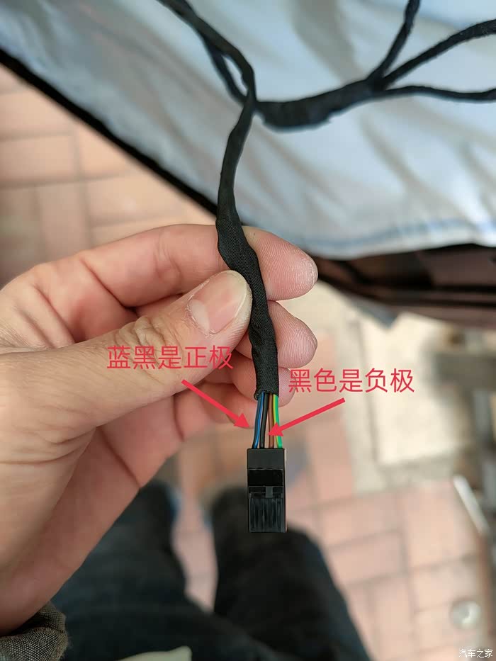

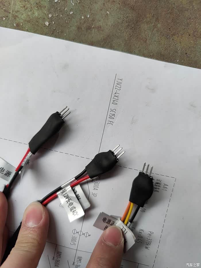

说一下副驾门和后门接线方法,这两条线是后门按钮上面那个灯的两条线,后门从这里取电就可以,注意区分颜色,花线正极,黑线负极,我都用万用表测量好的,兄弟们想改直接接线就行。
驾驶位的门直接用这个插头和原车氛围灯的对插就行

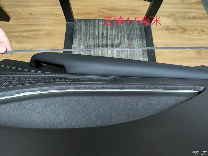

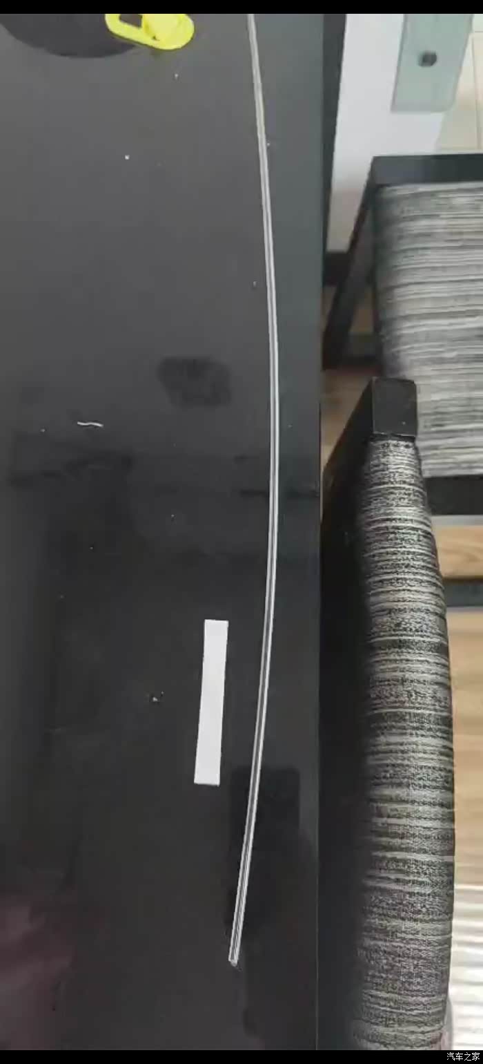

当装车之后发现前门原车氛围灯还是不亮,不是灯不亮,而是光出不来,于是又拆门,拿回去继续改,改进的方法就是把氛围灯挡光的地方去掉4-5毫米,如图,下面看对比
这是去掉4-5毫米的灯光,注意,这是白天哦,下午4点半
这边是没去掉的灯光,差的太多了,原车门板挡光太厉害了

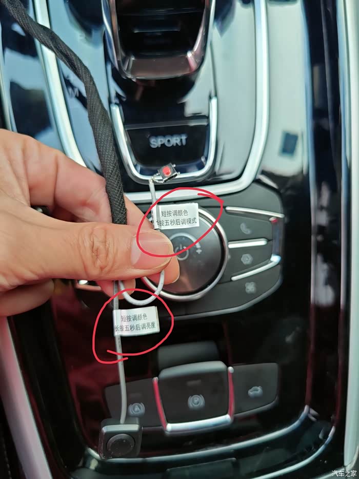

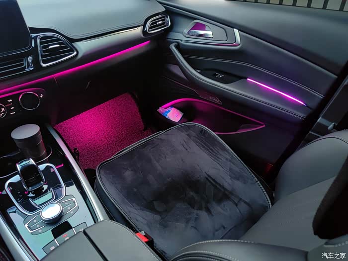

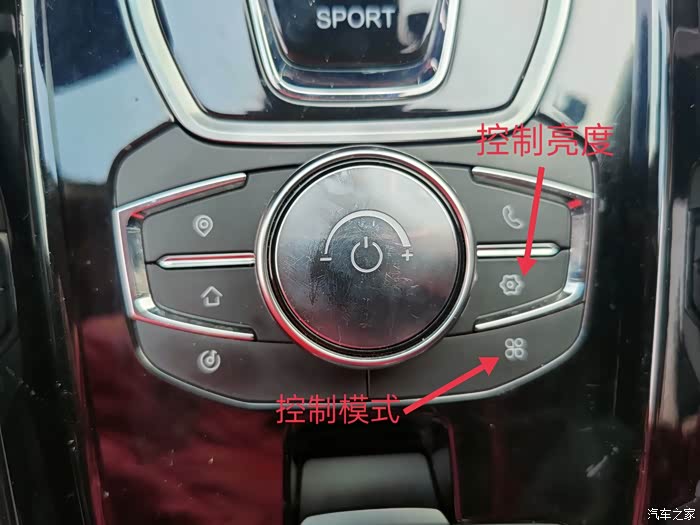

最后说一下控制方式,屏幕可以实现控制氛围灯开关,而调节颜色亮度及模式,需要用到这两个小按钮,轻按换颜色,长按调亮度另一个是调模式,模式有渐入,渐出,爆闪,长亮,七八种模式吧,以后准备改在用原车按键控制
准备用这两个按键控制,这俩按键我买车到现在一次都没按过,由于我的左侧音乐按键按下去上不来了,厂家已经给索赔了,等索赔的到了之后再改进按键,后续我会再发一个改这个按键的帖子,这样就可以实现原车控制了

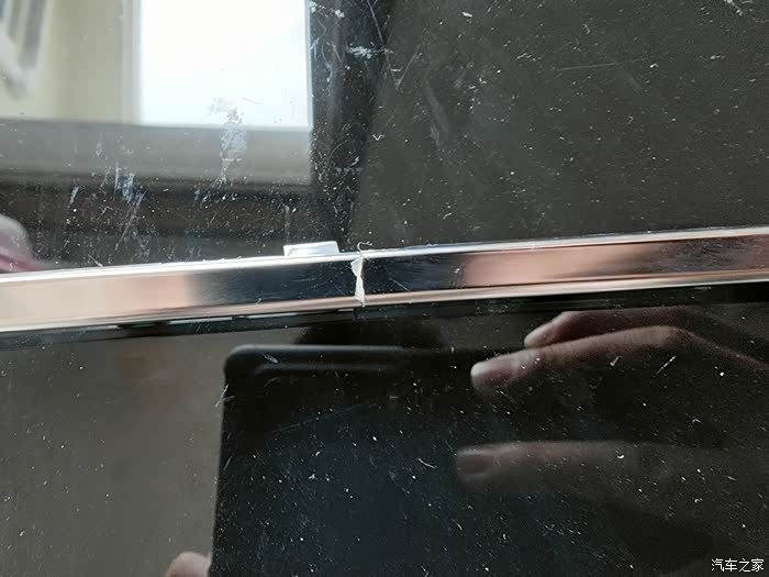

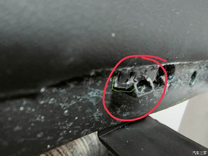

顺便总结一下我拆坏的东西

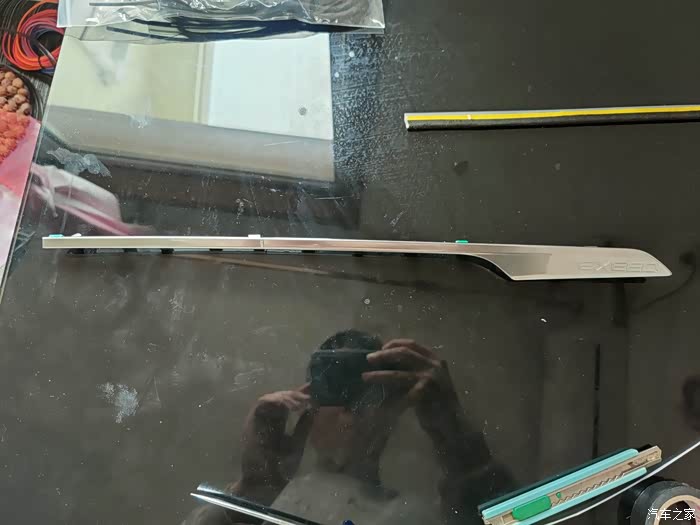

门框条,拆坏一根
细节
出风口卡扣,拆断了。

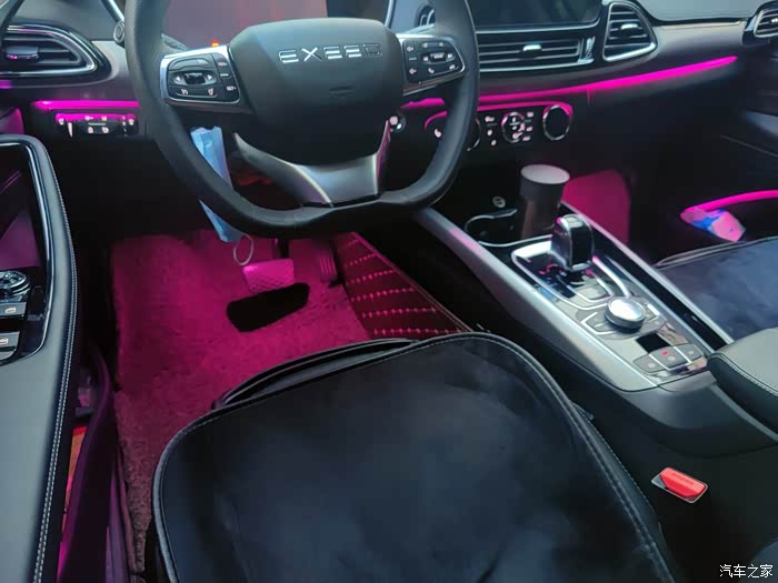

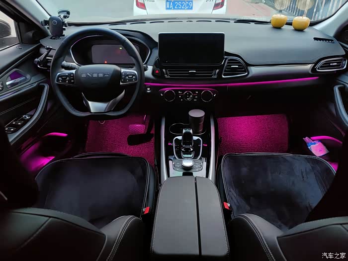

接下来,欣赏吧
所有的努力都是为了此时此刻!里面的视频就是拆出风口的视频,大家可以参考一下
所有的努力都是为了此时此刻!里面的视频就是拆出风口的视频,大家可以参考一下打开汽车之家 阅读体验更好
