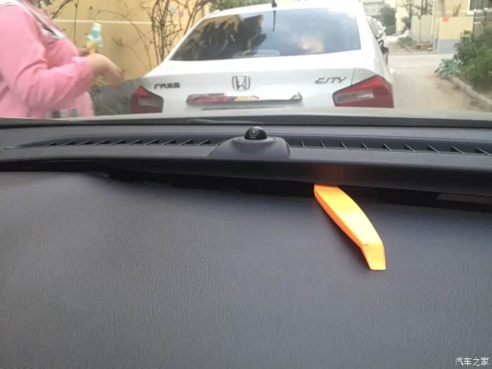

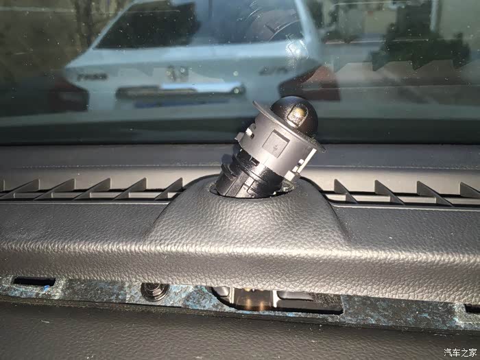

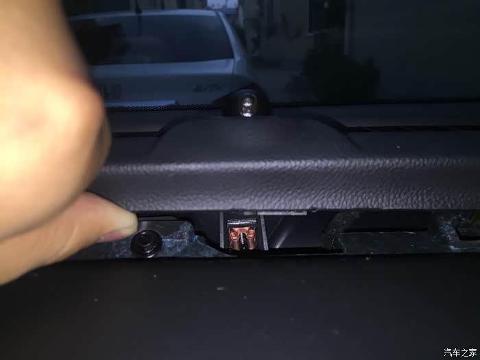

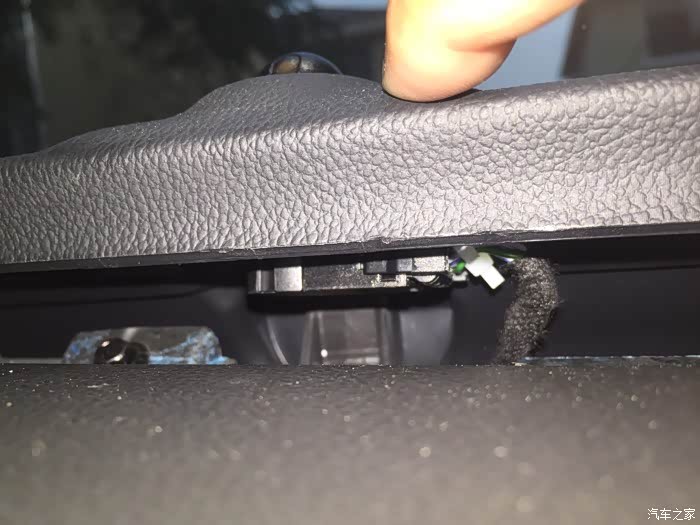

第一,找个撬棒,把光感器下边翘起来,具体看图,没有翘棒就使劲往上掰也可以。
掰开以后就是这个样子了

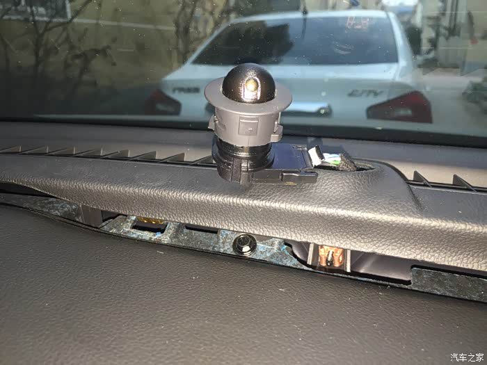

那个线连着的就是光感器的底座,用手按住底座往上一顶,光感器就上去了
然后慢慢往外拔,拔出来后把线头去了就行了,
顶出来后就是这个样子了,

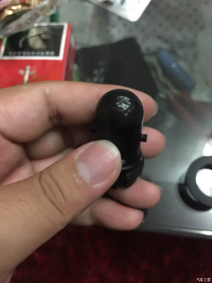

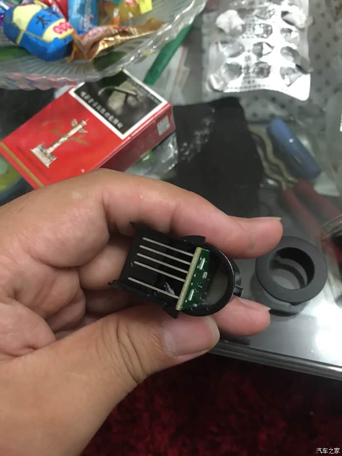

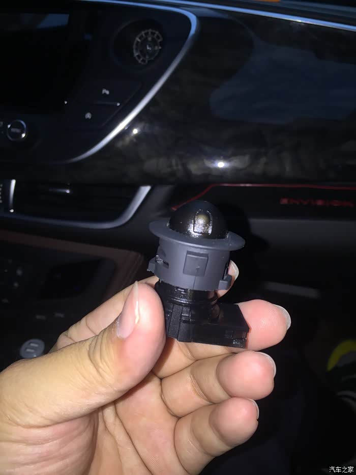

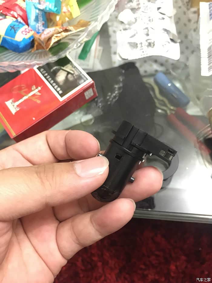

去了线头的光感器就是这个样子的,然后把上面灰色的罩去掉,

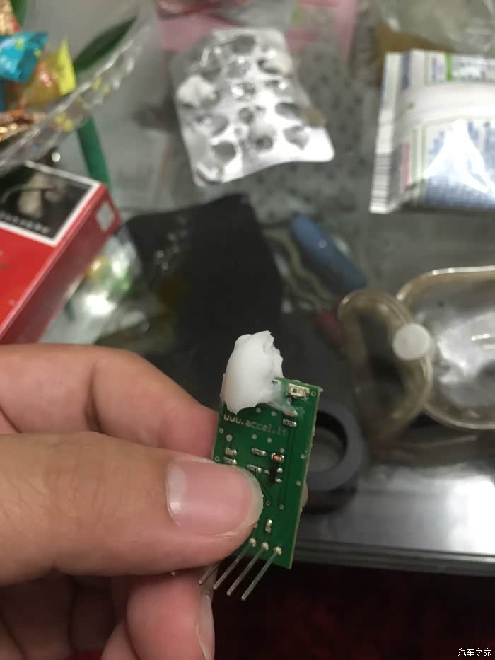

弄掉那个盖子就是这个样子了,可以看到壳内有白色的胶,然后拿着电吹风吹下面彩色胶的部分,吹一会儿那个胶就软了,然后慢慢拔出芯片就行
我这个是已经把光感芯片那部分胶去了的照片,记得用手撕掉那一半胶就行,别用刀之类的,别把芯片弄坏了,然后弄完了就按原来的装回去,
要是怕还是过于灵敏,可以用刀片把这半部分外壳刮薄点,别刮透就行,不然怕开空调进水汽,最后全部装上就行经过验证完全达到预期效果。

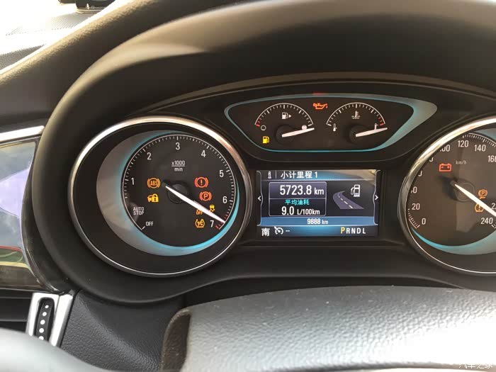

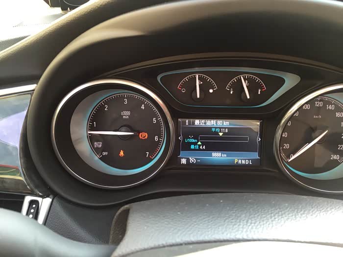

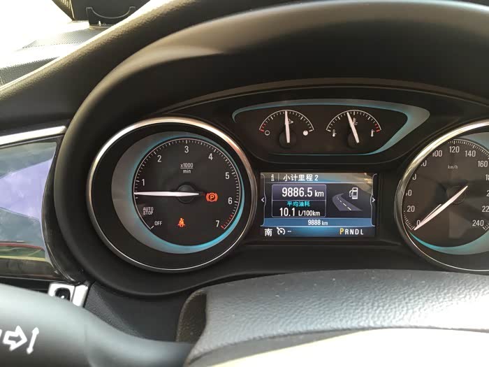

顺便认证下,哈哈,28T精英的~!今年5月份的车,首保没发现漏油,希望过几天二保也没有吧~!
油耗
掰开以后就是这个样子了
顶出来后就是这个样子了,
然后感应器就是这个样子了,现在开始去掉感应器下面的盖子。感应器下面盖子一共有4个卡子,先取接口两边的,用指甲一掰就开,然后那个针之类的捅下圆柱侧面的小孔把卡子弄下来就行了
