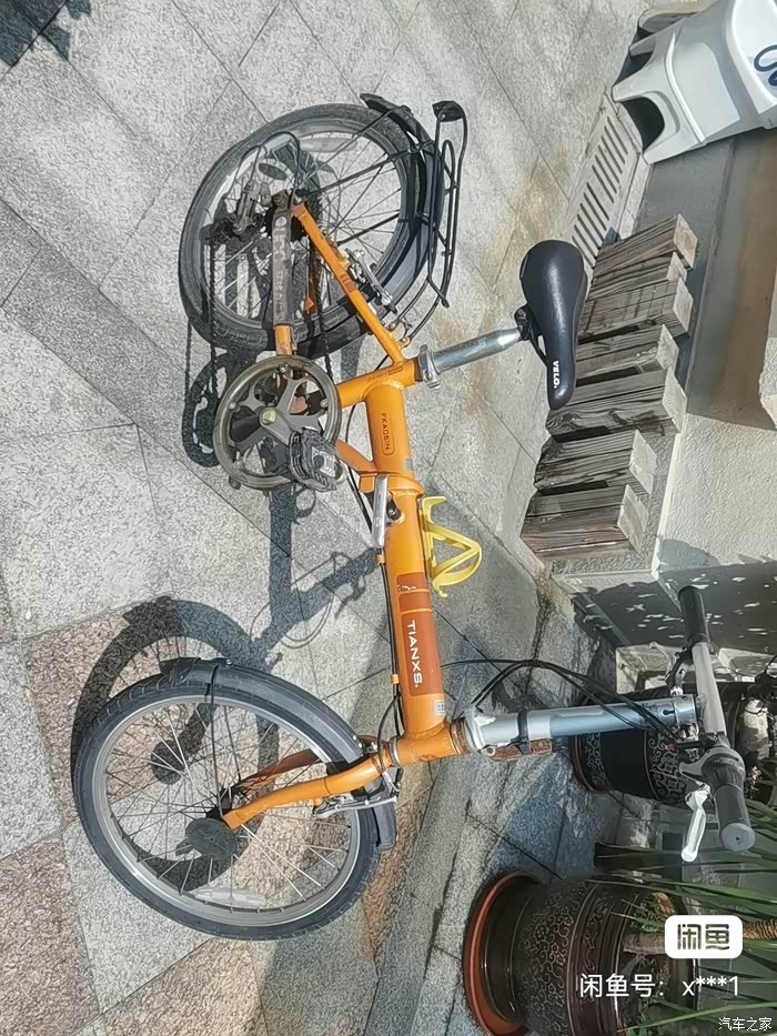

天气转好,去滨江路耍看见不少人骑单车逛滨江路,好生羡慕,自己也想整一台,考虑家里地方小,山地车不得行,只能整台折叠车。网上看了大牌折叠车都上千了,不忍心买,于是每天都在关注二手折叠车。偶然一次看见了一台200块转让的6速20寸折叠车,KA061,可惜不是大行,是天喜盛的,车子伊拉克成色,考虑只要200块,还是果断拿下

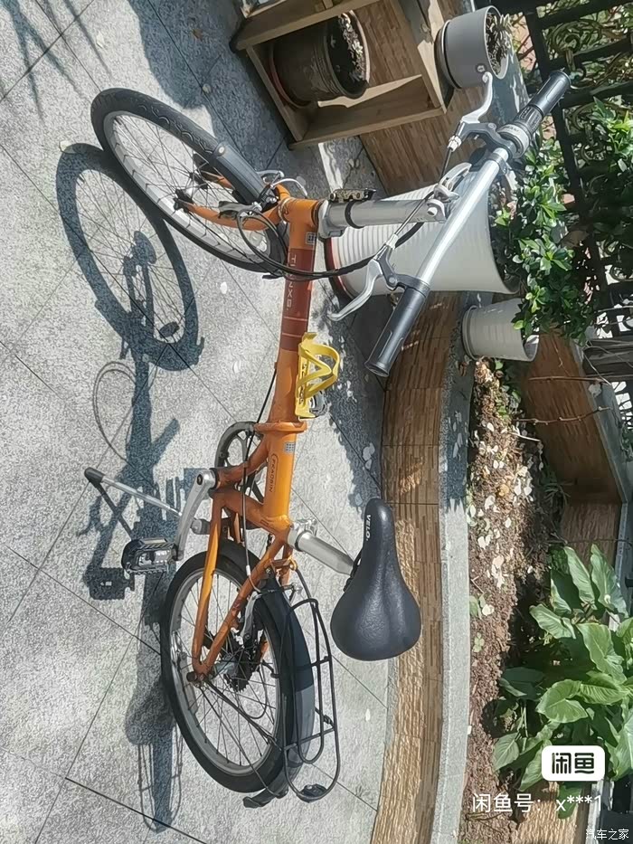

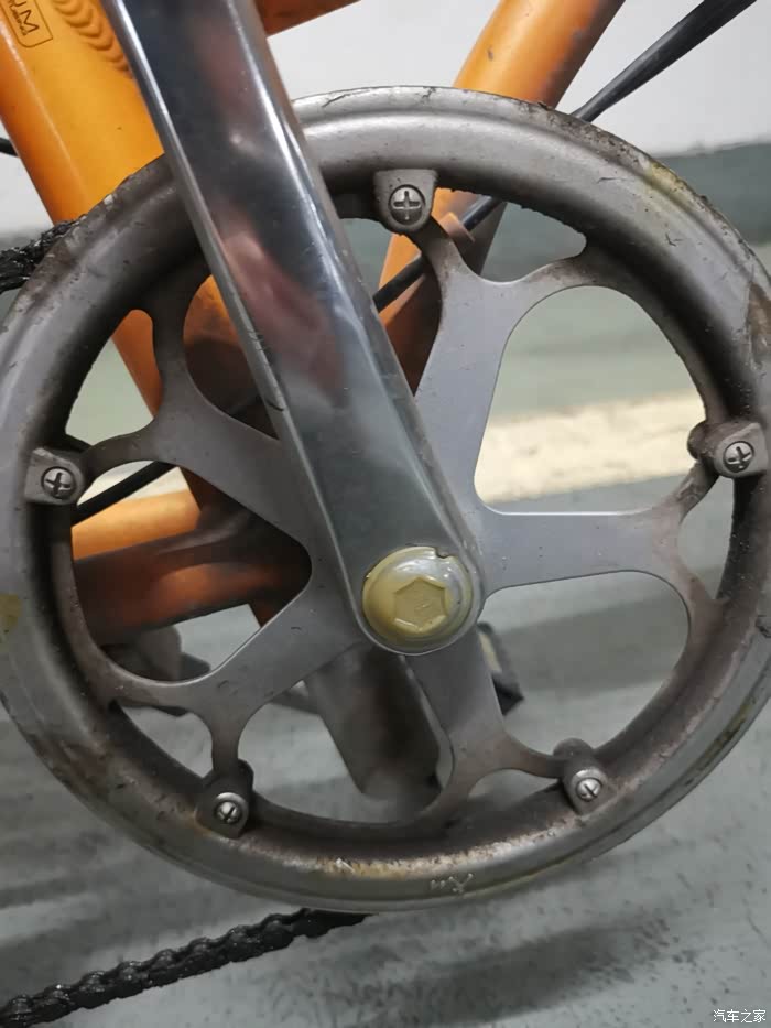

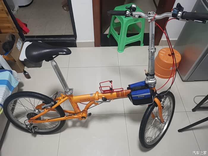

提车时候的样子

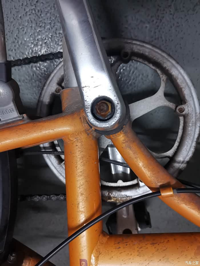

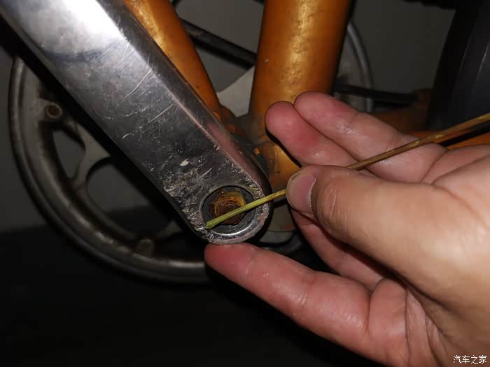

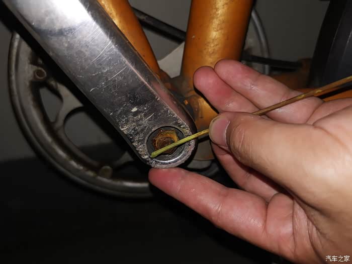

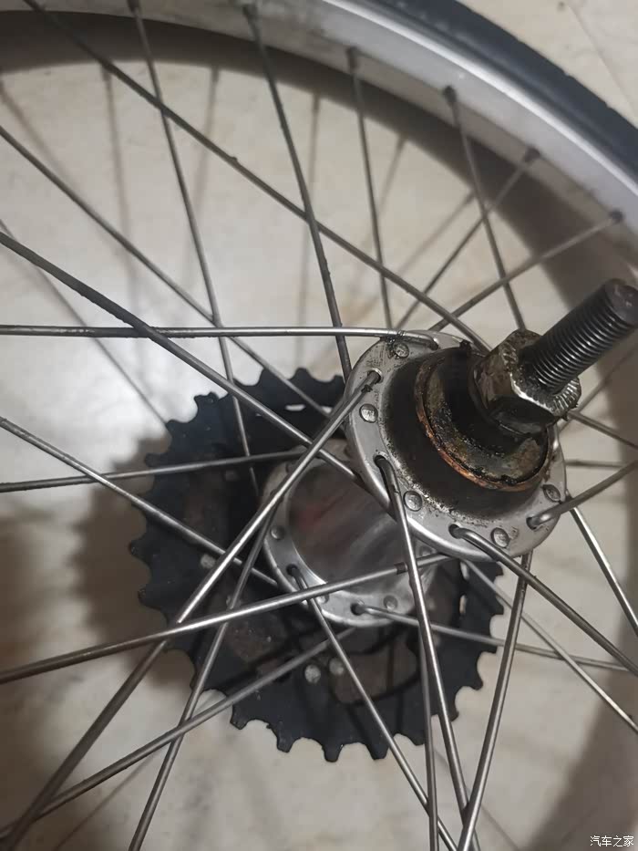

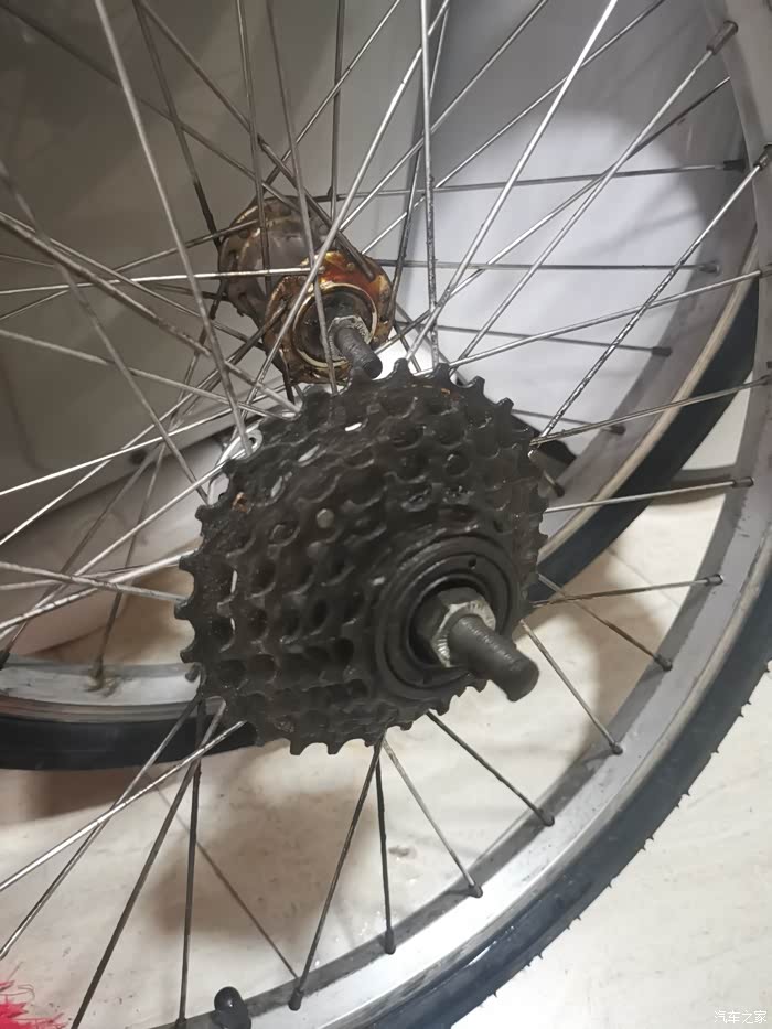

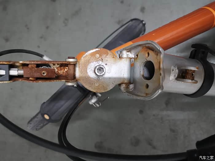

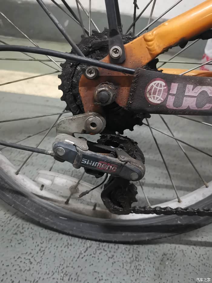

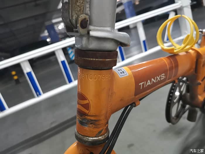

由于常年放室外除了车架的其他地方基本都锈死了

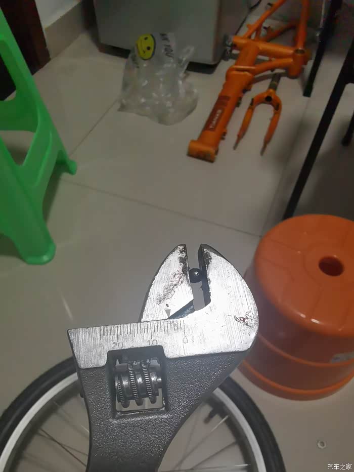

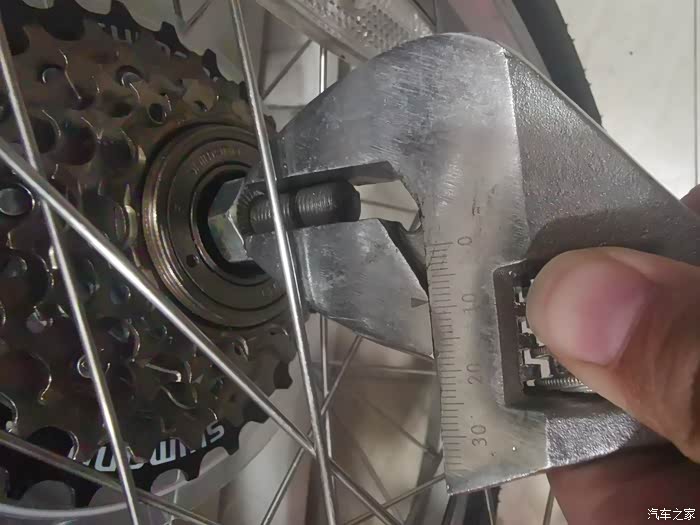

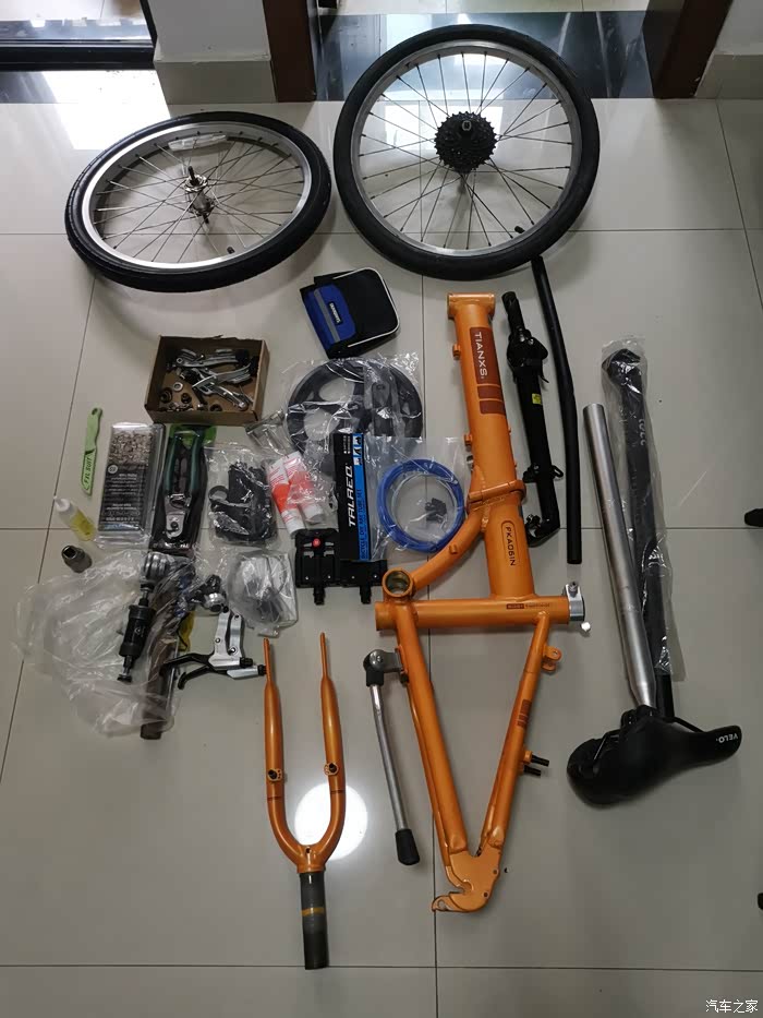

车况太差,准备自己动手拯救,第一步拆车

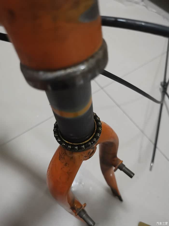

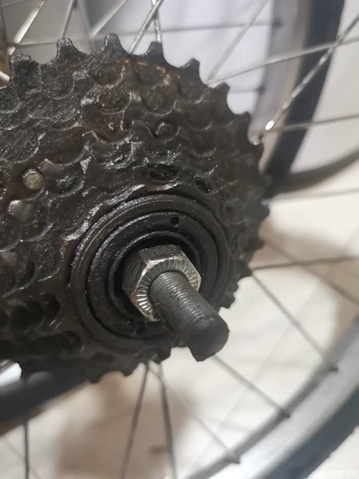

然后采购配件,大行二手拆车头管带横把100块,刹车手把20块,刹车块20块,后飞轮38块,链条18块,大行拆车件一体中轴18块,禧玛诺指拨24块,把套10块,水杯架7块,花鼓保养顺滑脂15块,碗组25块,全新牙盘曲柄65块,刹车换线10,两条建大轮胎50块,各种自行车工具120块

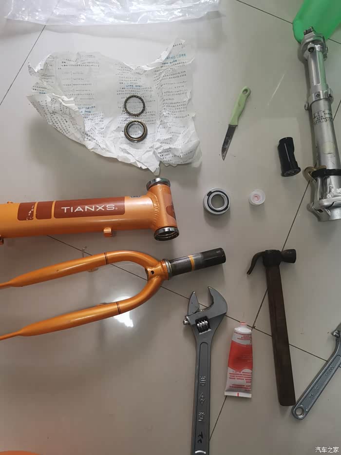

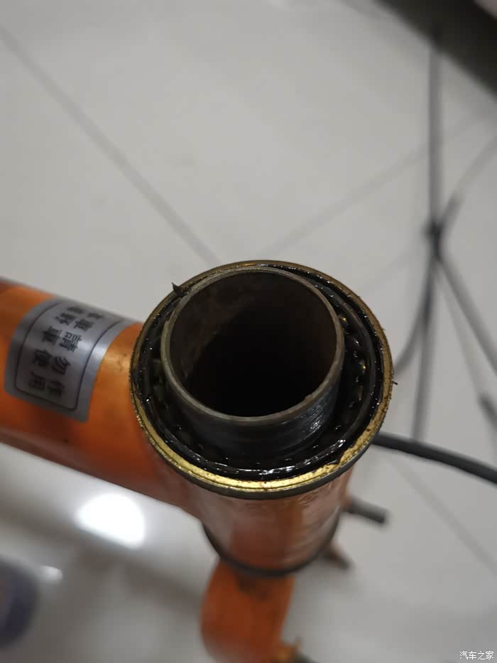

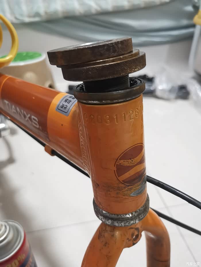

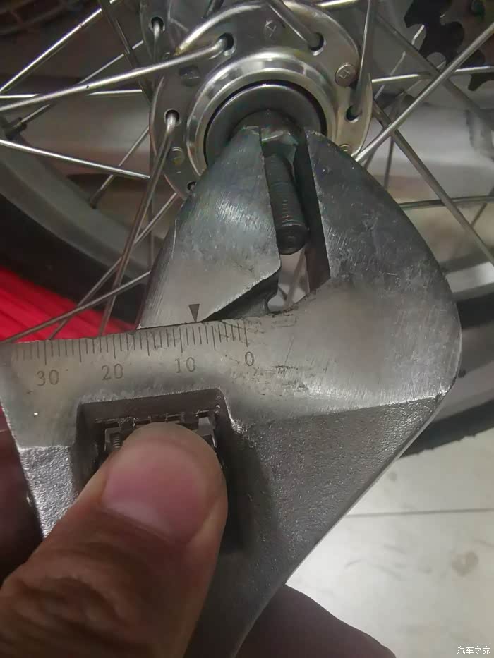

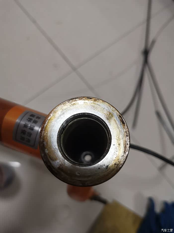

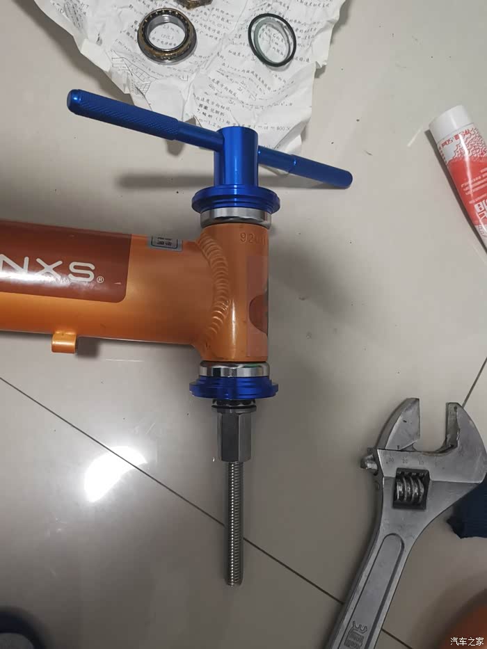

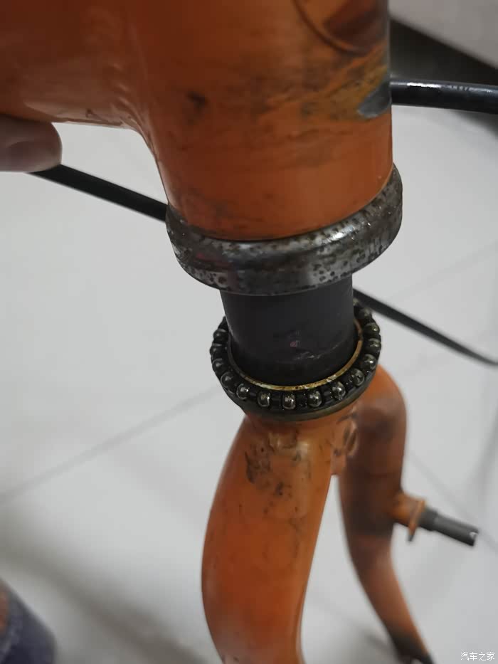

收完快递就开始装车,花鼓拆车的时候就保养了,保养完花鼓就把新轮胎给换了,所以直接开始装碗组,之前买的头管和车不匹配退了,重新买的大行拆车件银色双节无牙头管

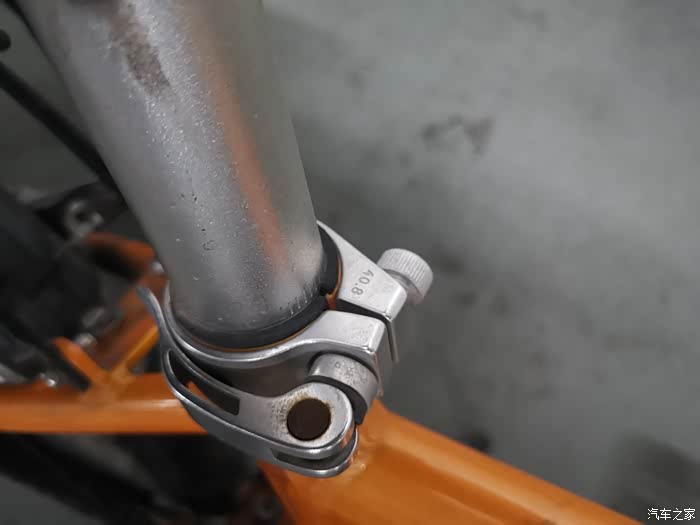

碗组头管安装调试花费两个小时然后装轮组,装头管、坐管

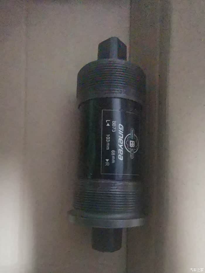

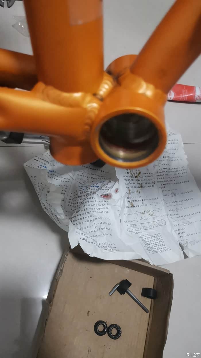

发现买的一体中轴型号不对,买小了,应该要买113的,我给买成了103

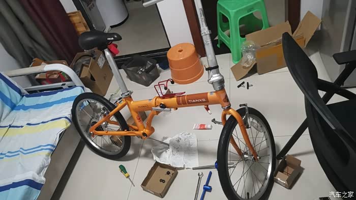

先装其他的,重新买中轴,到了最后再装吧,继续干活

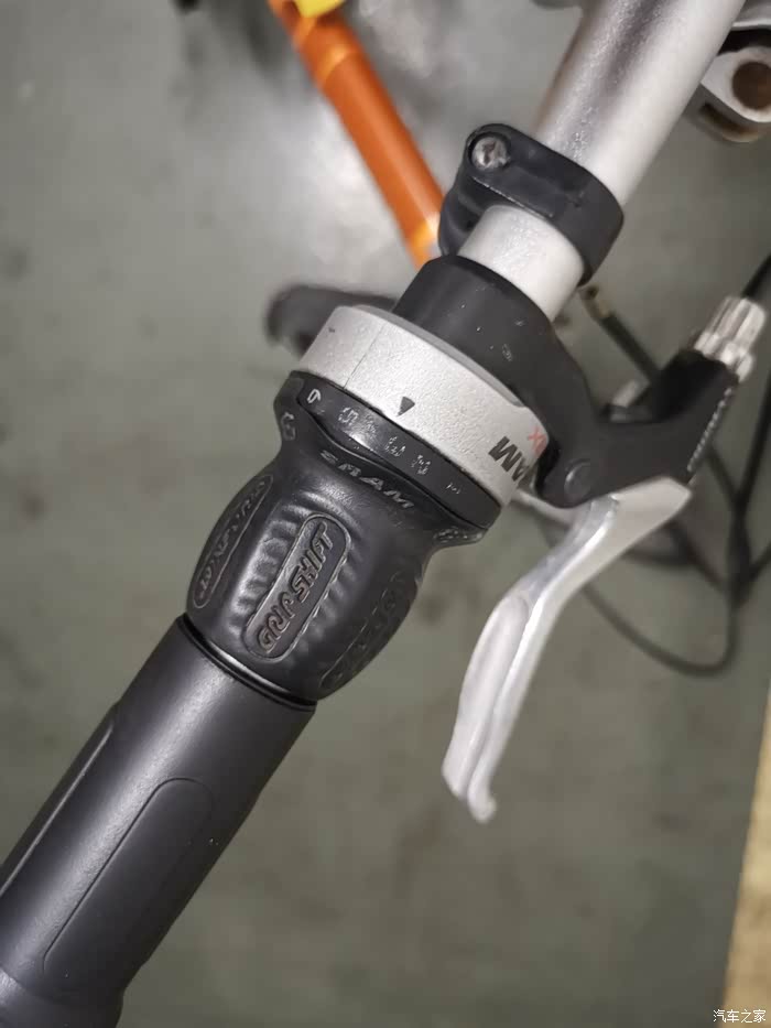

ok刹车,变速线管安装完毕,就等中轴回来了
