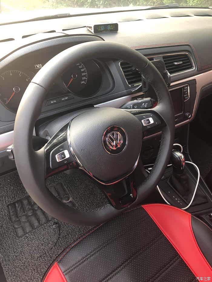

无奈我的小白朗是17款低配,就没有定速巡航;自从开过朋友的车体验过定速巡航后就一直在惦记着改装;两年了,这次总算是了结这个念想
朗逸改装定速巡航不是很复杂,只需要更换转向的一套拨杆和加装几根控制线束;拨杆是拿零件号在4S店定的,外面店里花钱改装;

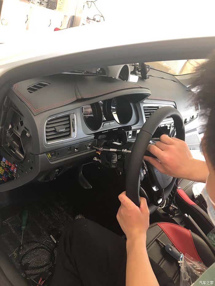

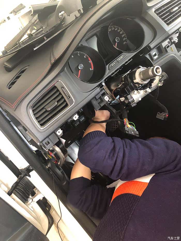

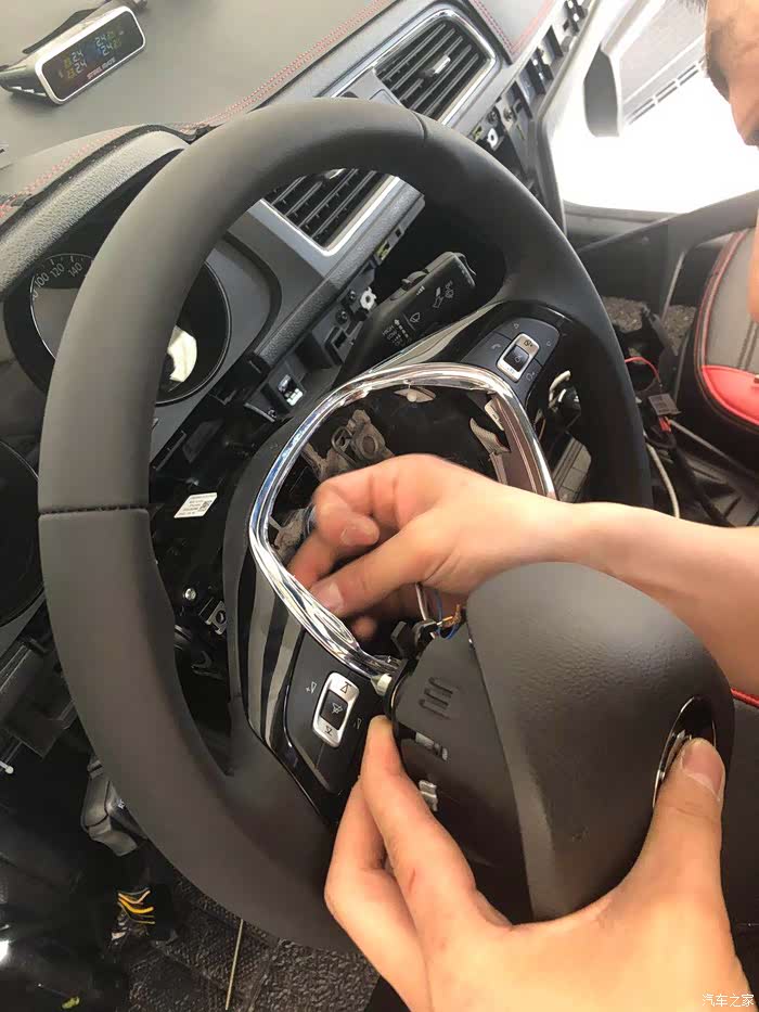

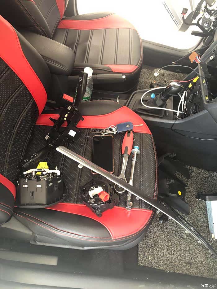

全部拆掉,统统拆开,盘子拿掉,面板拆掉!

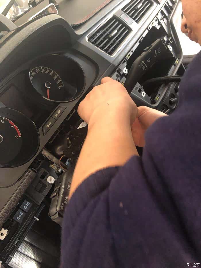

线束什么的都拔掉,拆掉上面的原车手柄拨杆

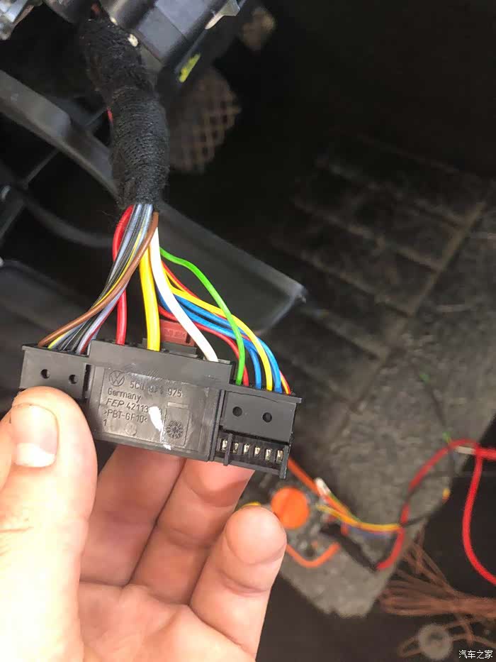

插头理清楚,等下要加装线束的
看看拆下来的一堆东西,基本是全部拆下来了

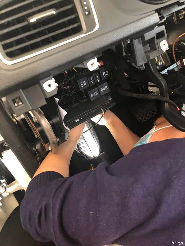

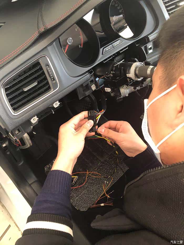

开始加装线束了,老板专心的干着,我在后面跟着看
加装后的线束,没有不完美的地方

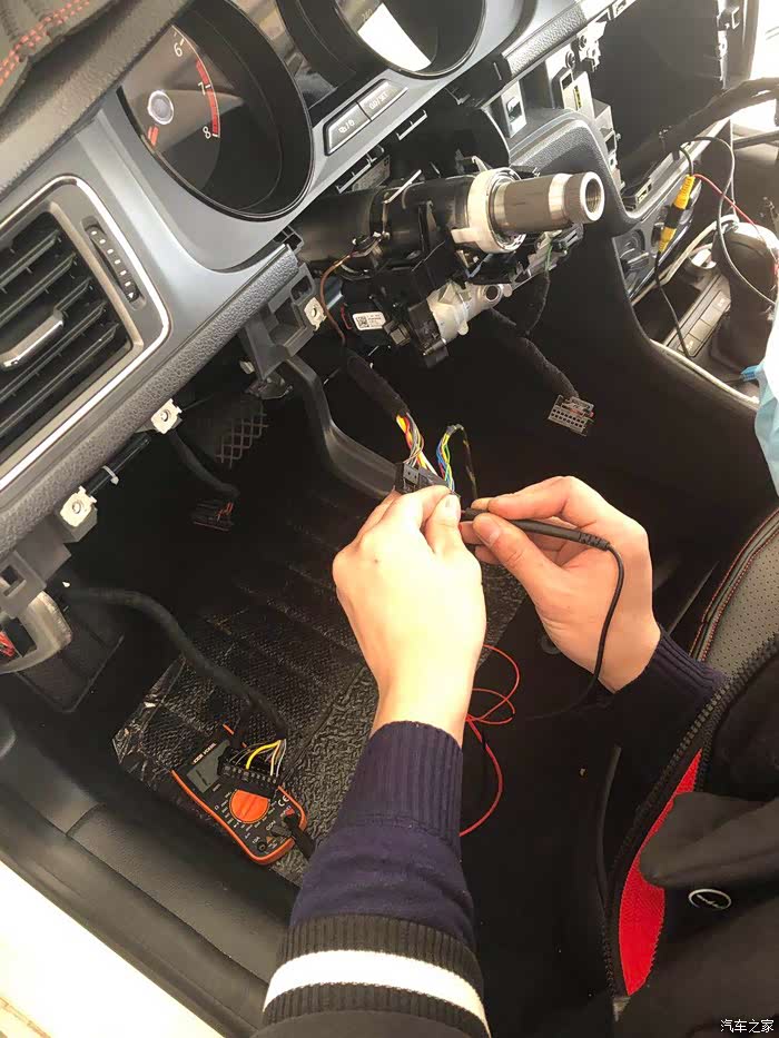

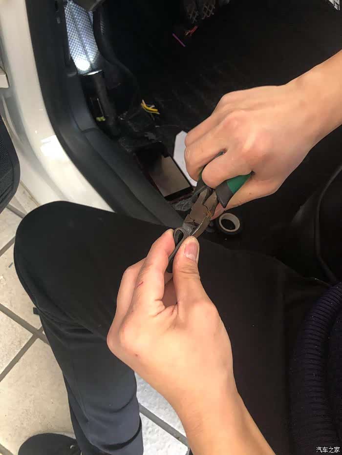

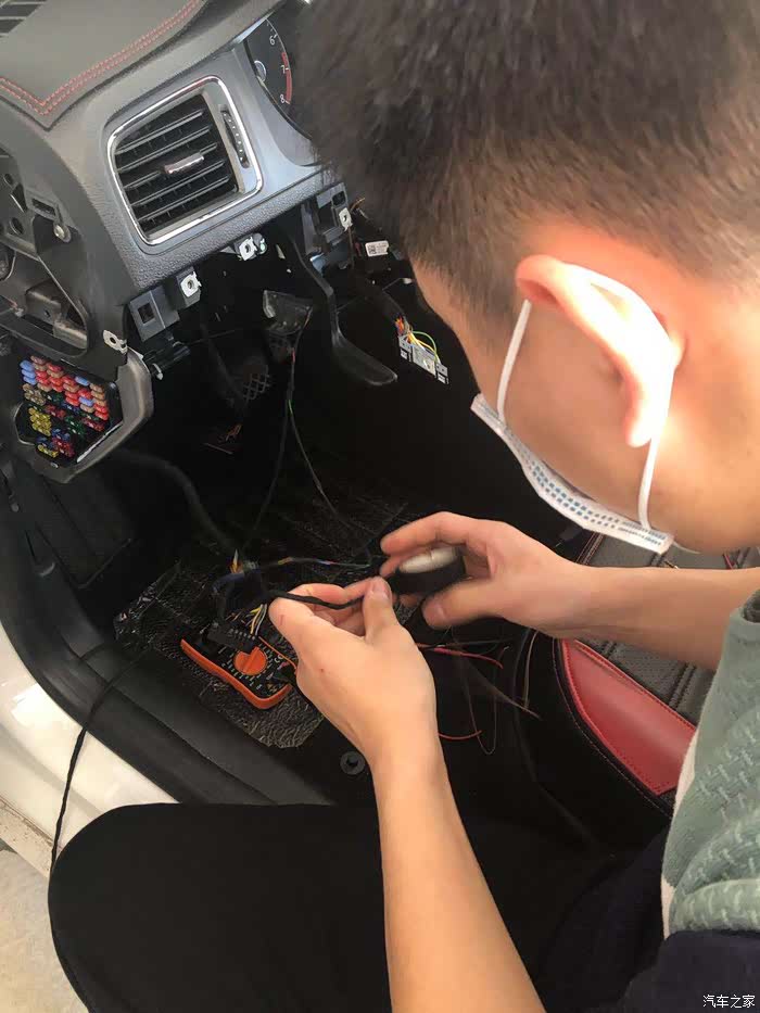

拿出万用表量测线路通断,使用欧姆档,如果两头有电阻说明线路正常,反之则线路故障有断点,老板改装还是蛮专业的
测试线路正常,用专用胶带包裹好

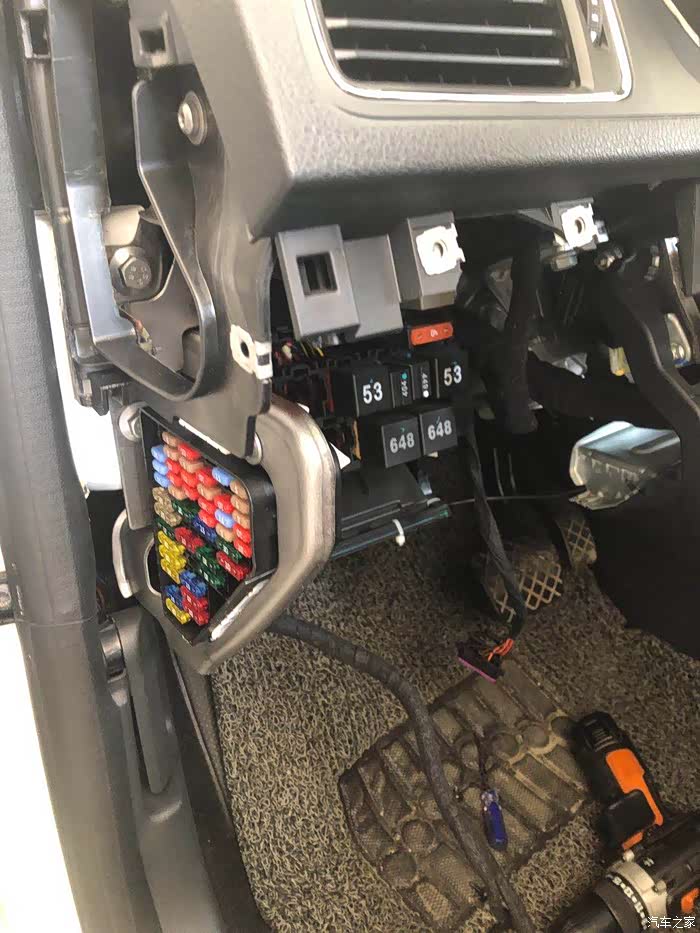

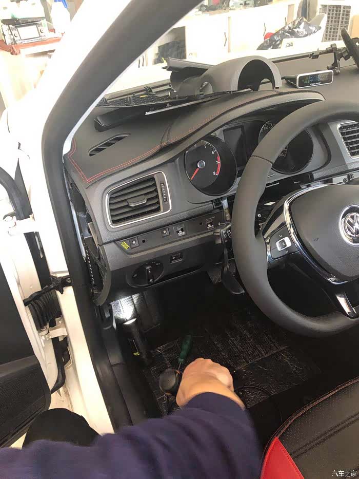

走线和固定线路

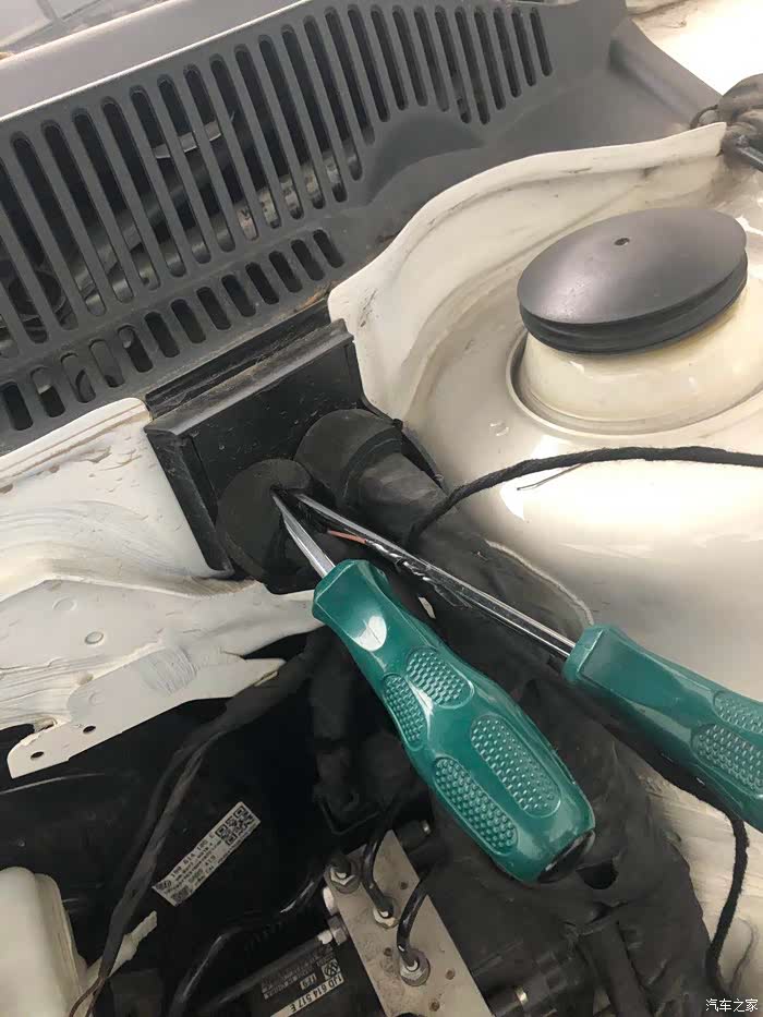

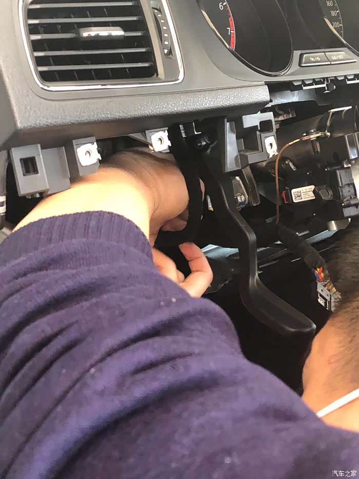

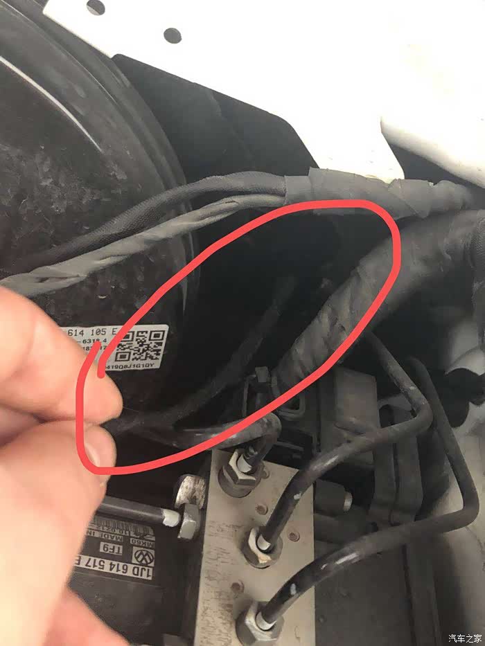

线束还要从驾驶位穿到机舱里面,拉到电脑板上
有点儿考验腰力
从里面取出了一个橡胶垫,中间剪了一个小口
恢复橡胶垫后把线束从中间剪的洞里穿了过来,这就穿到机舱来了
线束成功穿入机舱,剩下的就是把线接到电脑板了

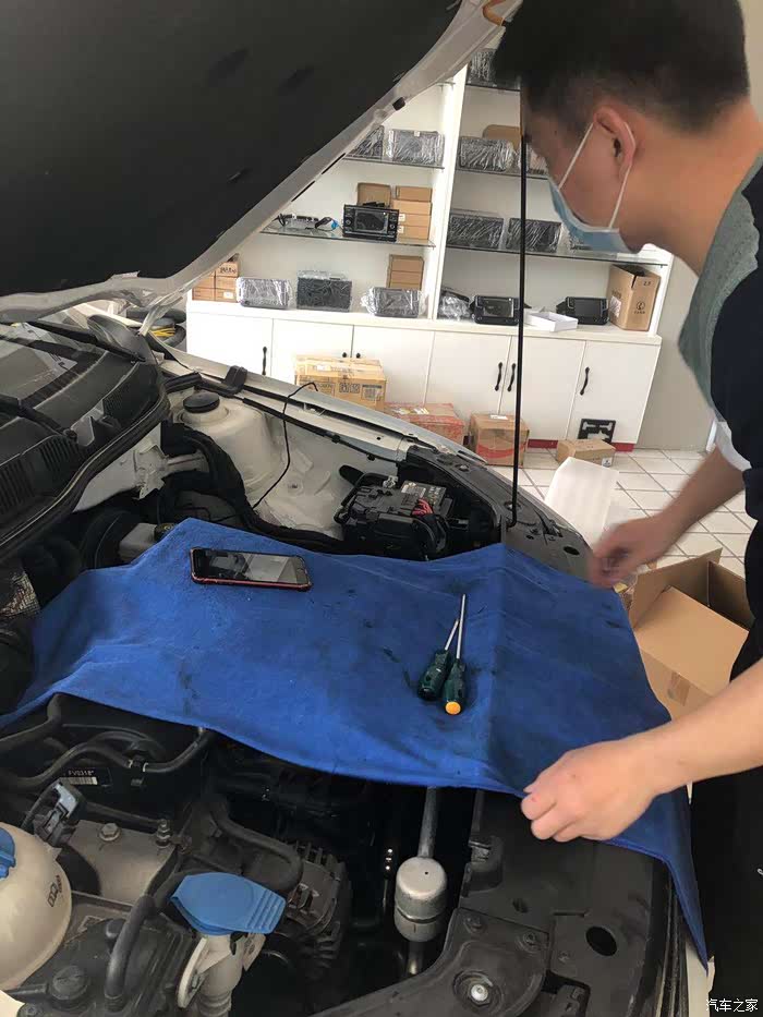

大毛巾铺好,可以放东西也可以保护机舱

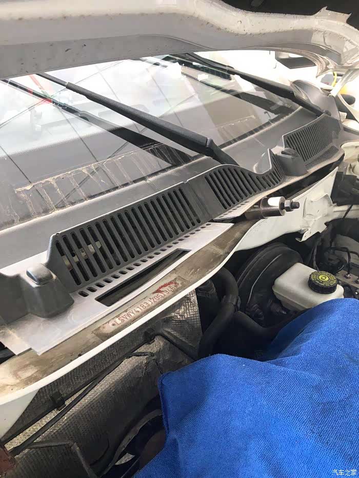

两把螺丝上场就是在泡棉上打穿,线束从中穿过,顺利到达雨刮板下面

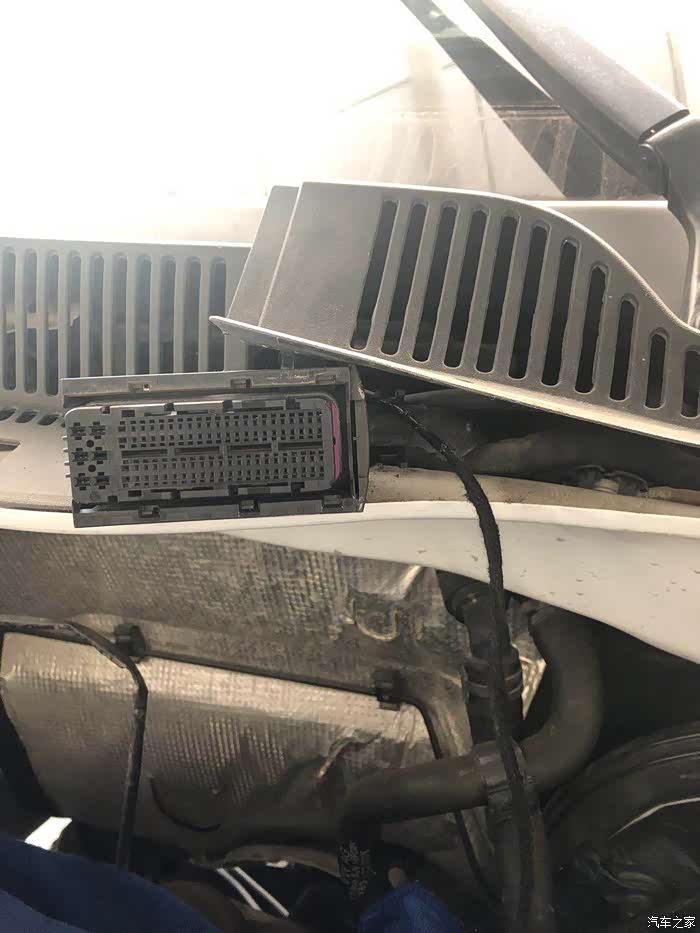

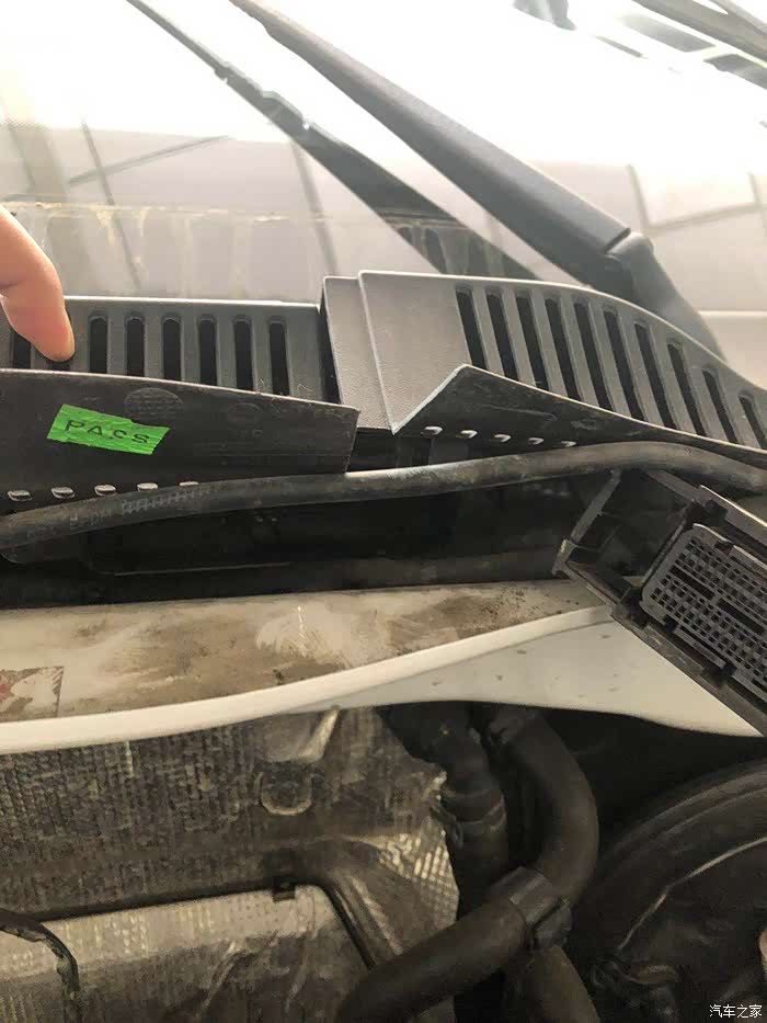

雨刮器和雨刮板也不拆,直接就从下面撬开一条缝,开始搞起来
费了老大劲儿才把插头从电脑板上拔下来
就是这个插头,上面一堆线,连接控制着整个车子
其实全系车子插头都是一样的,只是配置不同接的线束多少不同,所以加装的线束只需要***对应位置就可以了,不用去跳线什么的;
线束已成功连接到电脑板,插头重新插好固定到位,继续回到车内作业

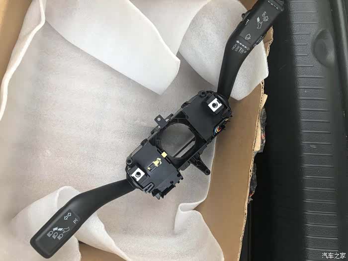

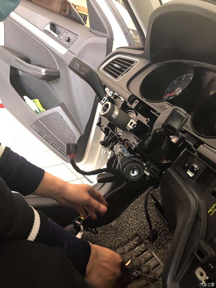

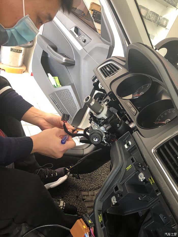

安装上新的有定速巡航的拨杆,插好插头

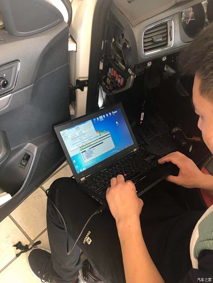

电脑上场开始刷程式,更改相对应设置
一切结束,开始安装方向盘了
盖子也一一安装恢复
全部都安装好了,准备试车

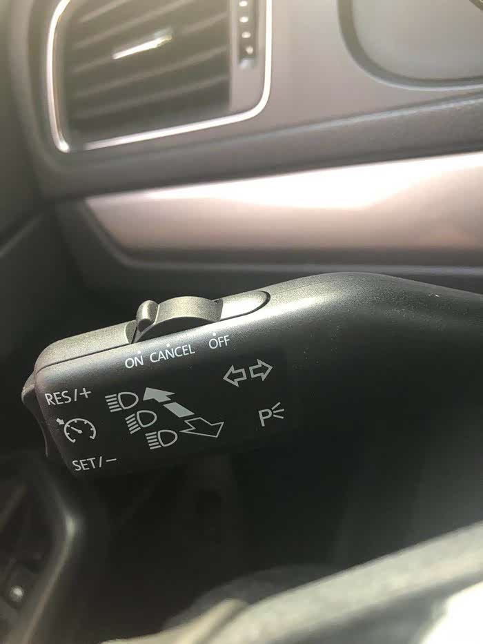

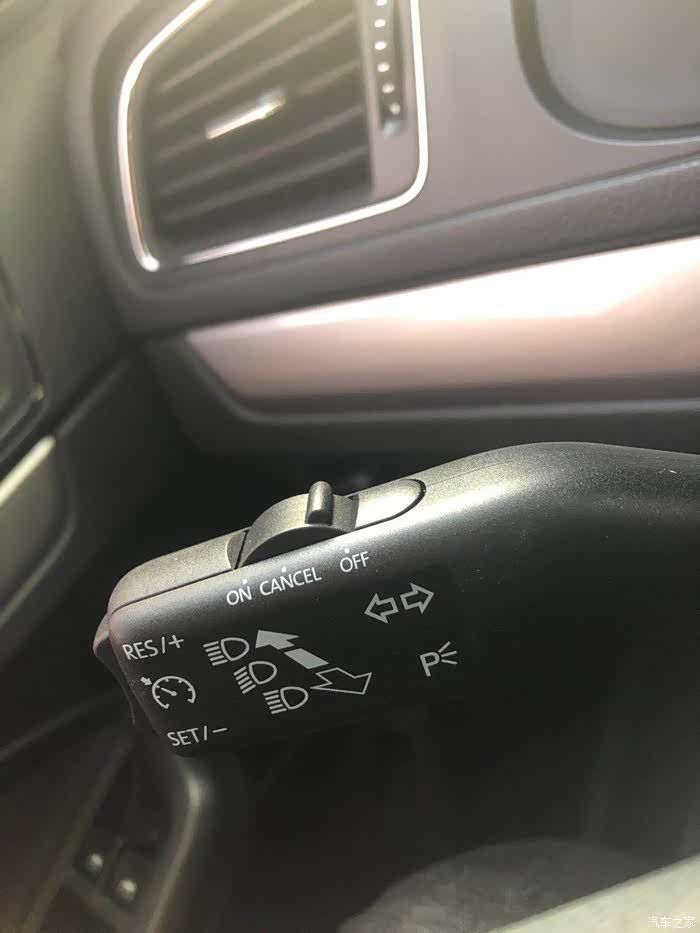

看看更换后的拨杆;OFF表示定速处于关闭状态
开关打到ON表示定速巡航处于开启状态;此状态下只要把车速度提至想定的速度后按下”SET/-“就可以开启定速巡航模式了!
换下的原车拨杆,没有定速巡航开关

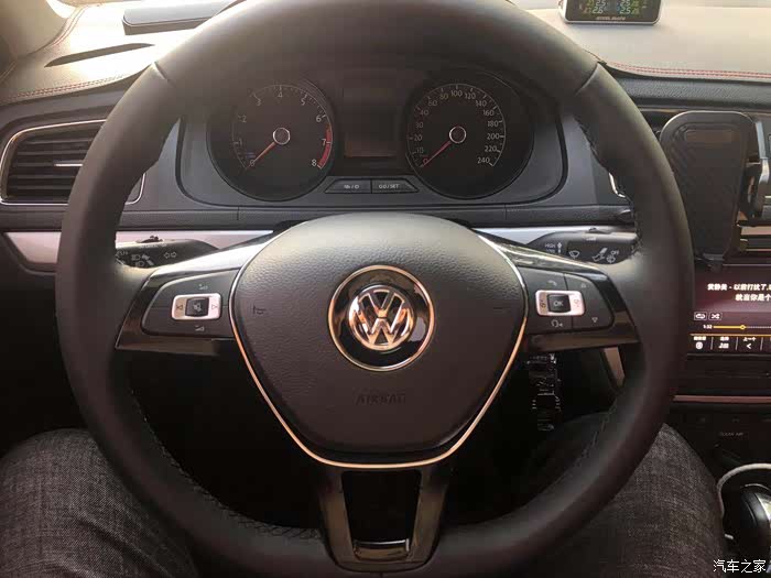

定速巡航,多功能方向盘,这下算是齐全了,哈哈
