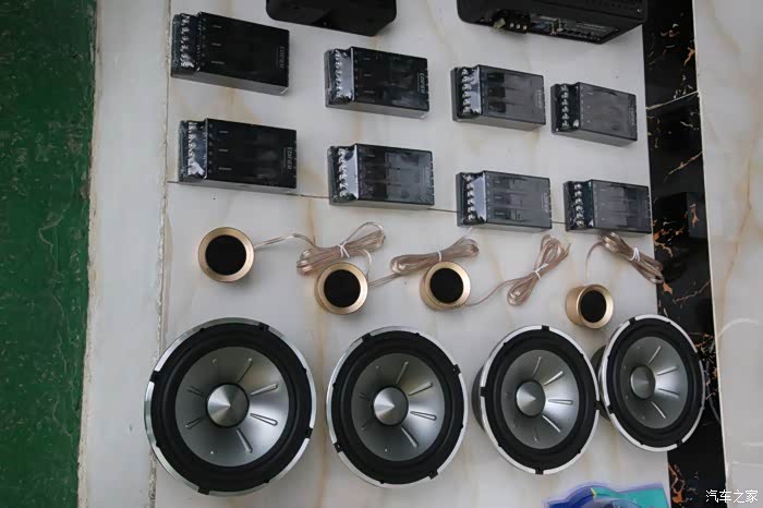

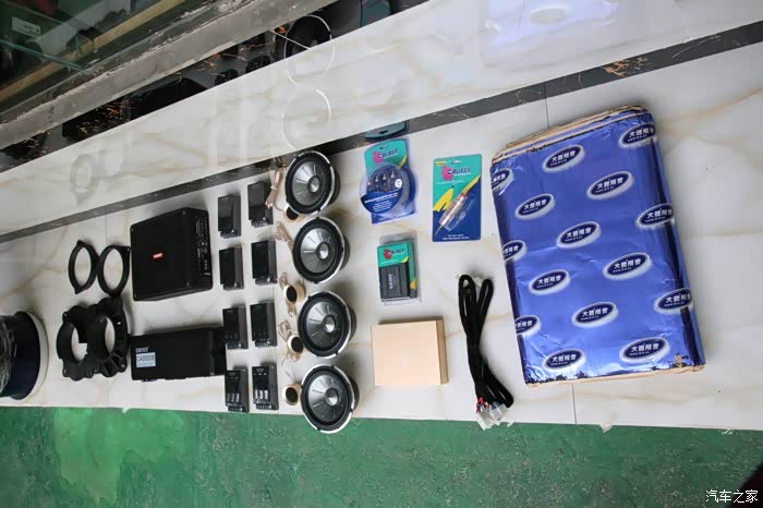

先上套全家福!下面逐一介绍
pf651a套装喇叭两对,说说高音,“平板高音”独特的声音魅力,这项技术已下放到价格更亲民的汽车音响中。我值得拥有

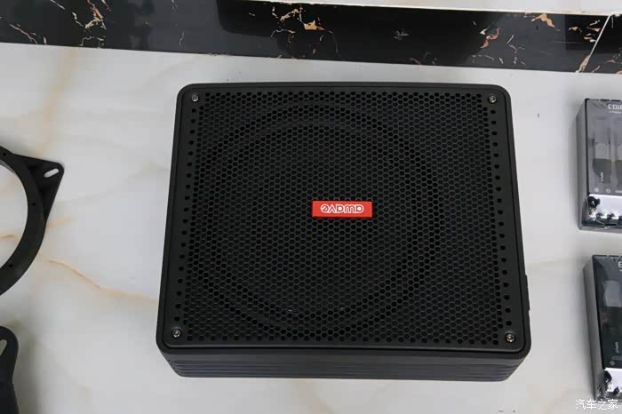

本想整个无源炮的,占地方,又要倒膜。不忍心牺牲掉汉兰达的尾箱空间,最后选用了个爱威v610寸有源超薄小钢炮。

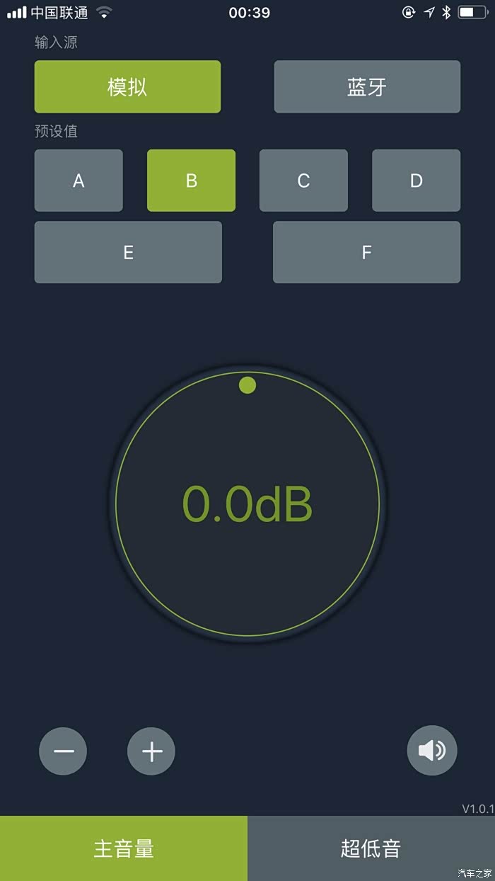

漫步者da500dsp,可蓝牙操控。自带6种大师调音特效。想变音就变音!

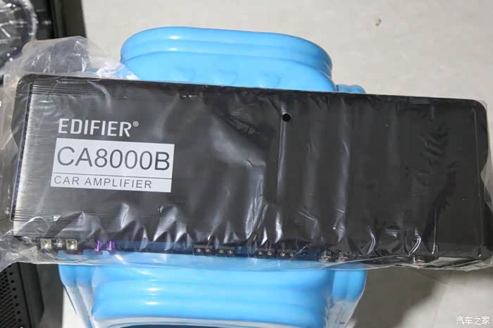

漫步者ca800b4路功放!

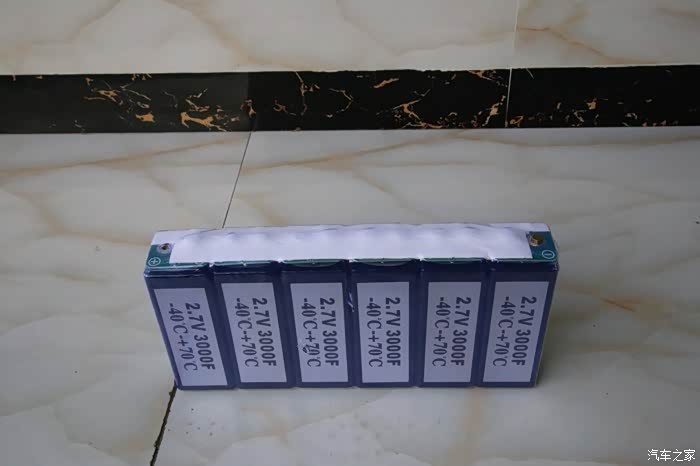

超级法拉电容!

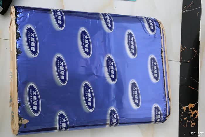

大能址振板!

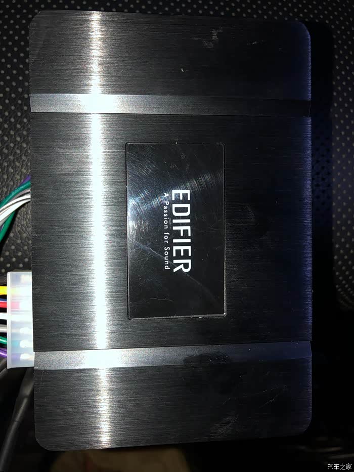

忘了上张卡莱461a2dsp功放,效果不怎么样,后来换成的漫步者da500dsp。介绍完毕!车开到朋友小李家,开始装车。

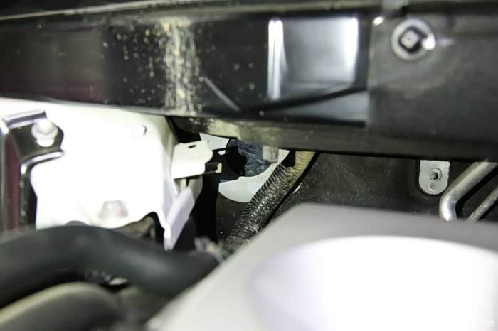

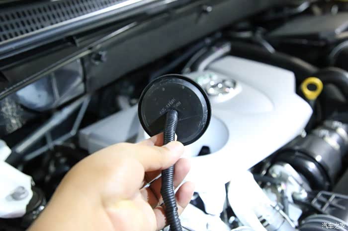

走电源线,发动机仓后,副驾驶前拆开了个胶圈,由这里将电源线引入车内!
电源线穿过胶圈,做了防水。

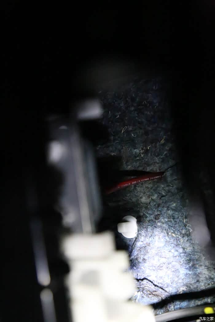

拆开箱子,我在里面摸线!
穿过隔音棉,进来了!隔音棉有点厚,用刀切口时,在我的手指划了一个小口,流了二两血,痛啊

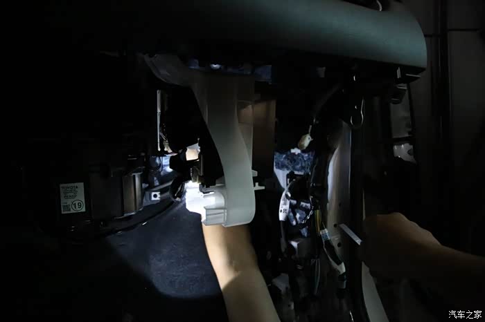

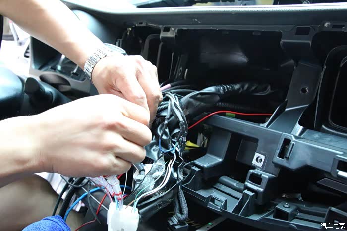

拆中控台。
主机,没有音频输出接口。

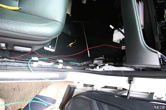

找喇叭线,前左,前右,后左,后右,做好标记,连接喇叭线转到功放上

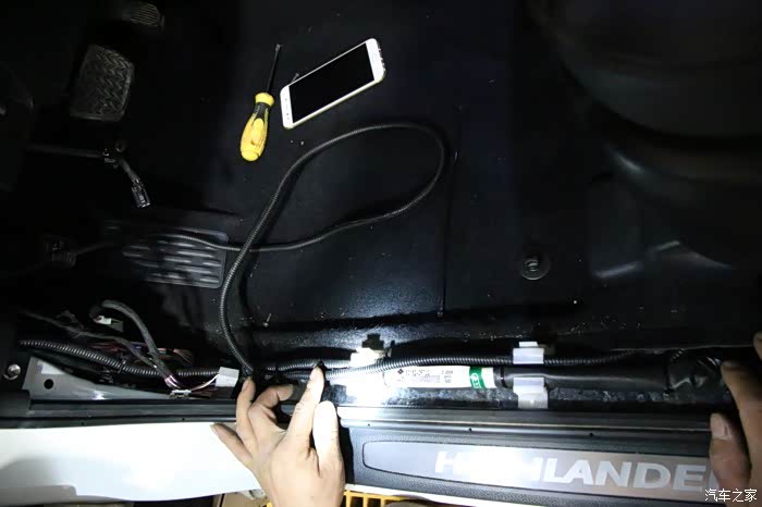

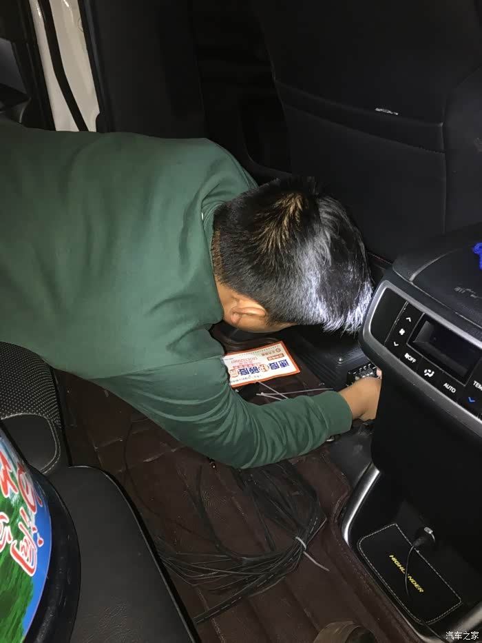

拆脚踏板走线,乱七八糟的
电源线跟音频线分开走。

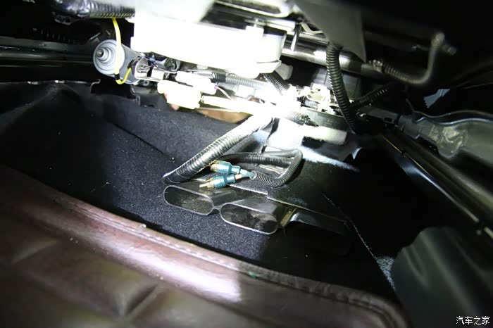

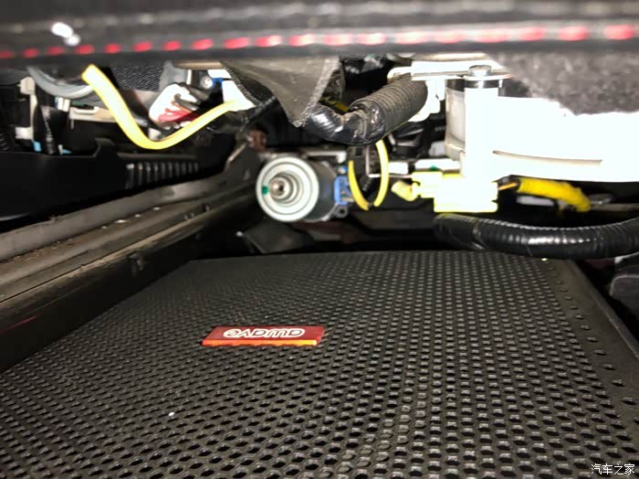

低音炮在副驾驶座椅位置下方!
功放跟电源在驾驶座椅位置下方!

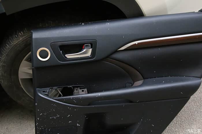

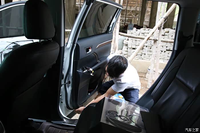

家里面暗,把车开到外面,开始拆门板。
螺丝卸掉
拆开玻璃升降按键板,这颗螺丝是藏在玻璃升降按键里面的。
朋友小李!
暴力拆出!

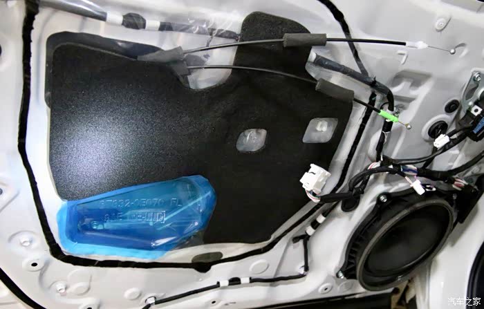

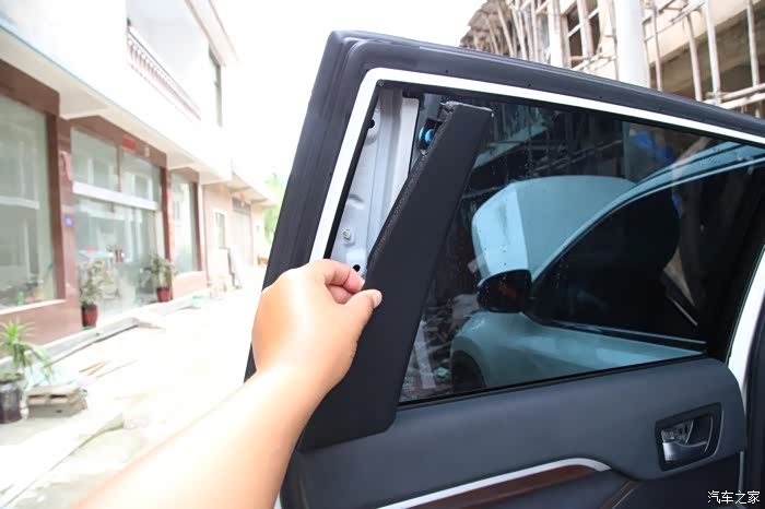

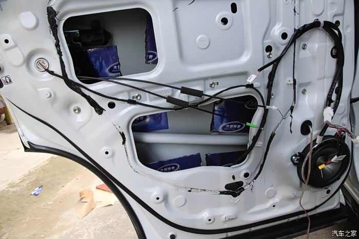

后门装有隔音棉,还算厚道。

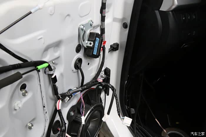

前门框架。

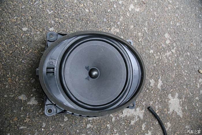

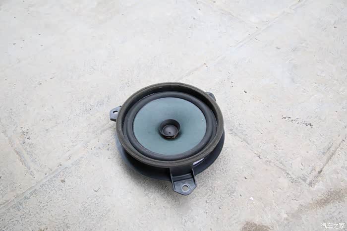

后门的喇叭,纸盆喇叭。
前门的喇叭,纸盆喇叭,音质能好到那里去。就算新型磁铁,磁力也不够强啊
喇叭对比下!

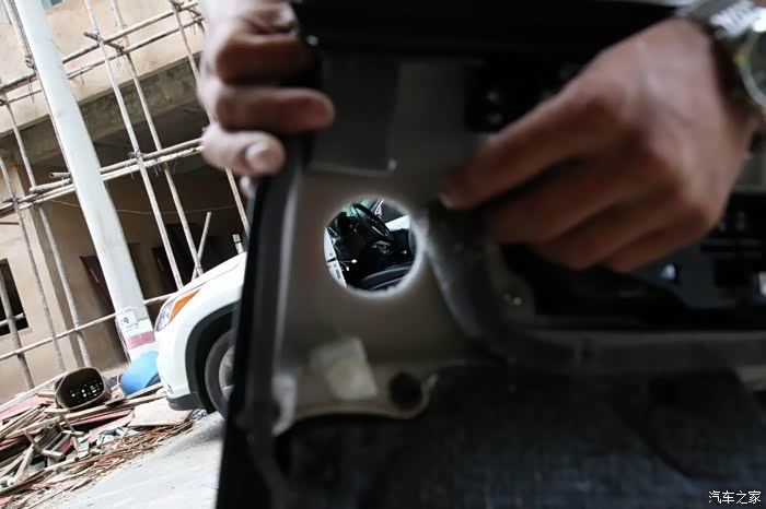

后门没有高音孔位,小李钻孔,残忍啊!我的心在滴血呢!
穿孔手术成功。
装上新脏,还是帅帅哒!

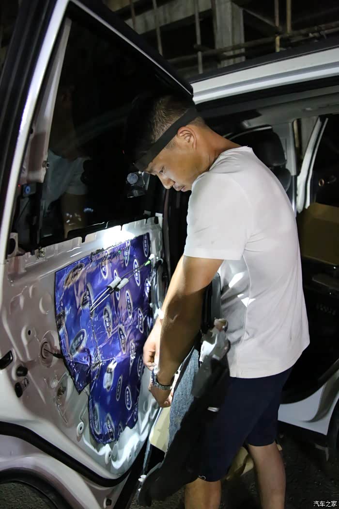

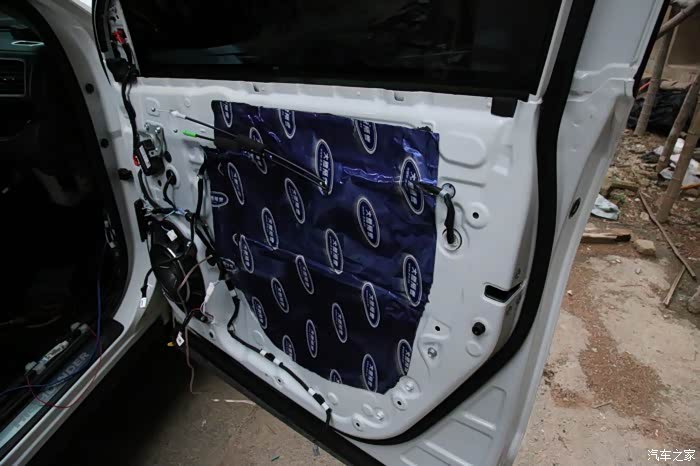

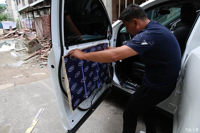

抓紧时间做隔音,内壁隔音。
我在比划尺寸,裁剪好,做好隔音材料。注意,址震板面上的锡纸很锋利,必须带手套施工。
右前门做好隔音效果图
四门做好,手套都给割破了!

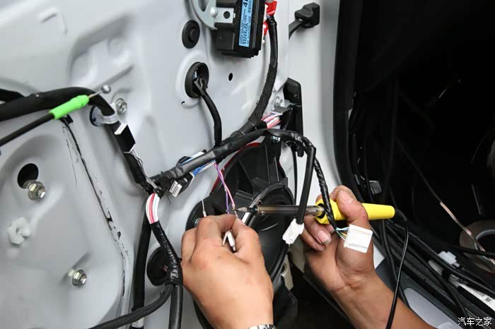

接喇叭线

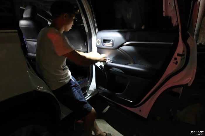

此时天已经黄昏,匆匆吃了顿饭。马上赶赴现场装车。
门板接线,天已经黑了!开着手电筒继续进行。
装上门板。

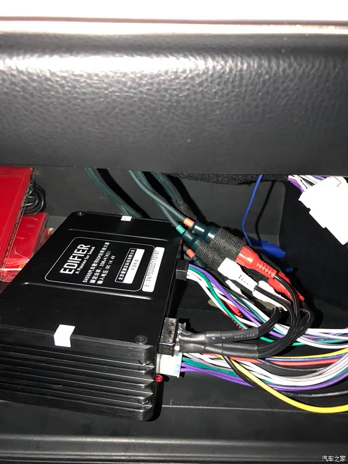

dsp放在“手套箱”里

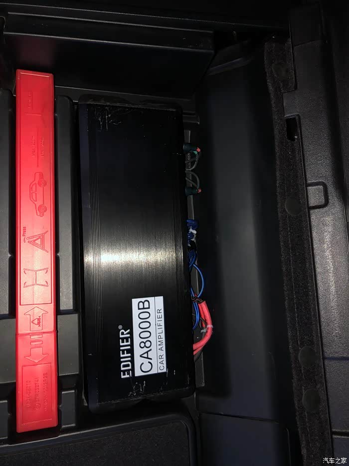

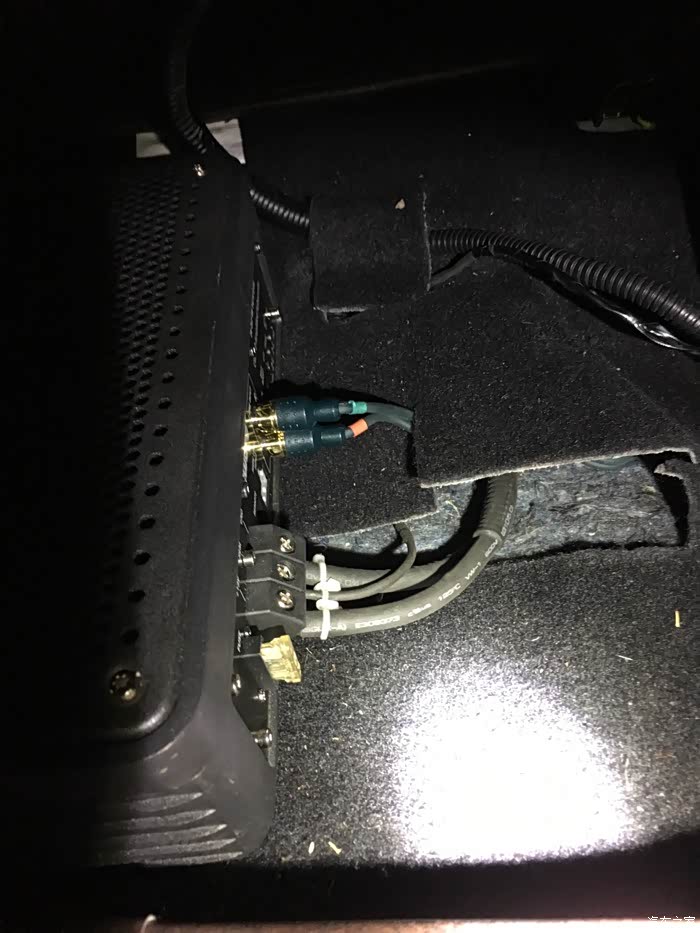

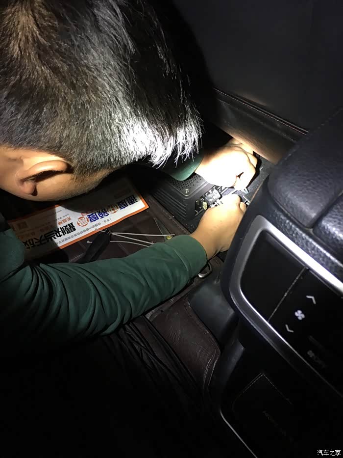

全部安装好后,试了下音,由于不是内行,调不了音,只能用dsp自带的6种调音大师特效任意选择了一种。听了一会,我就调了下座椅,这时所有喇叭都发出了磁磁的电流声,震耳欲聋啊,音量控制键也控制不了,只能关掉电源,声音才停止。电话问了商家怎么回事!找了种种原因,最后发现是驾驶座椅下的功放跟椅子下的铁槽接触了,升降座椅,就会摩擦到功放,达铁了。没办法只把功放再换个地方了。都快十点了,只能继续折腾,穿上外套,搞。
又把低音炮换到了驾驶位下边。
我卖力吧,是卖命啊!
座椅放到最低都碰到低音炮!
电容放到了电瓶下面,功放转移到了尾箱里,安全又保险!

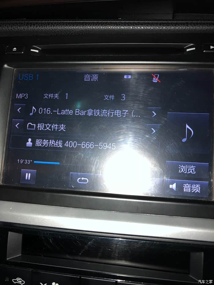

继续试听!
模式转换,靠,都12点半了!
小结一下:dsp的自动调音效果,输出功率大,失真小。加上四路功放的推动,打开音响,音乐响起,感觉跟原车比起来,已经是脱胎换骨了,宛如临场体验。哈哈,成为了我拯救耳朵最便捷的方法。
