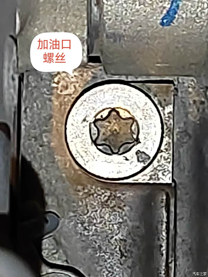

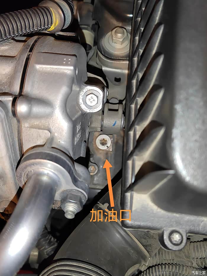

二、放油前用T55先卸下变速箱加油口螺丝进行泄压便于放旧油,加油口在空气滤盒与空调压缩机之间,缝隙虽小还算够用,不拆空气滤盒省了不少事(看沃尔沃车友们换变速箱油都是拆除空气滤盒的)。

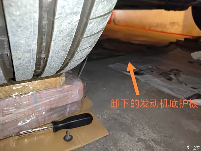

三、进到车底下用T25卸下发动机底护板

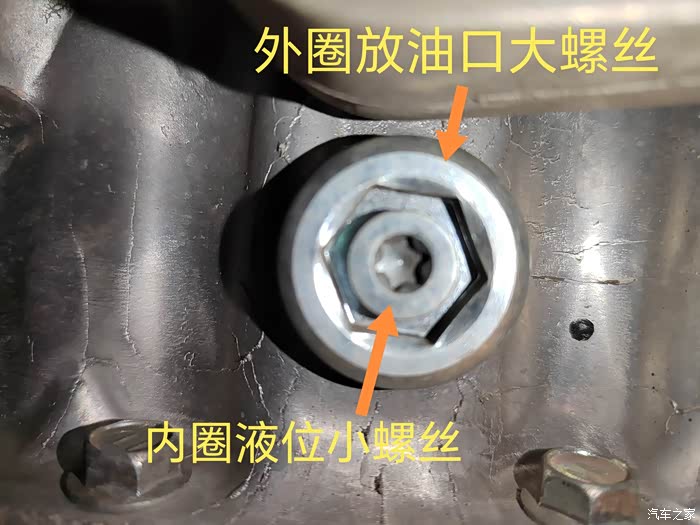

四、用T40卸下变速箱放油口液位小螺丝放旧油,并用1号量筒接油进行计量,量筒刻度显示液位小螺丝放出油液0.85升(因车前轮在斜坡上变速箱是前高后低状态不是水平,所以放出旧油量应该略多于水平支起的车辆)。
       放出的旧油非常黑,液位小螺丝放出的旧油不是油底壳最底部的,虽然没看到沉淀物与杂质,但跟水一样稀没有了粘度,已劣化,由此可见6~8万公里换变速箱油为最佳时段。

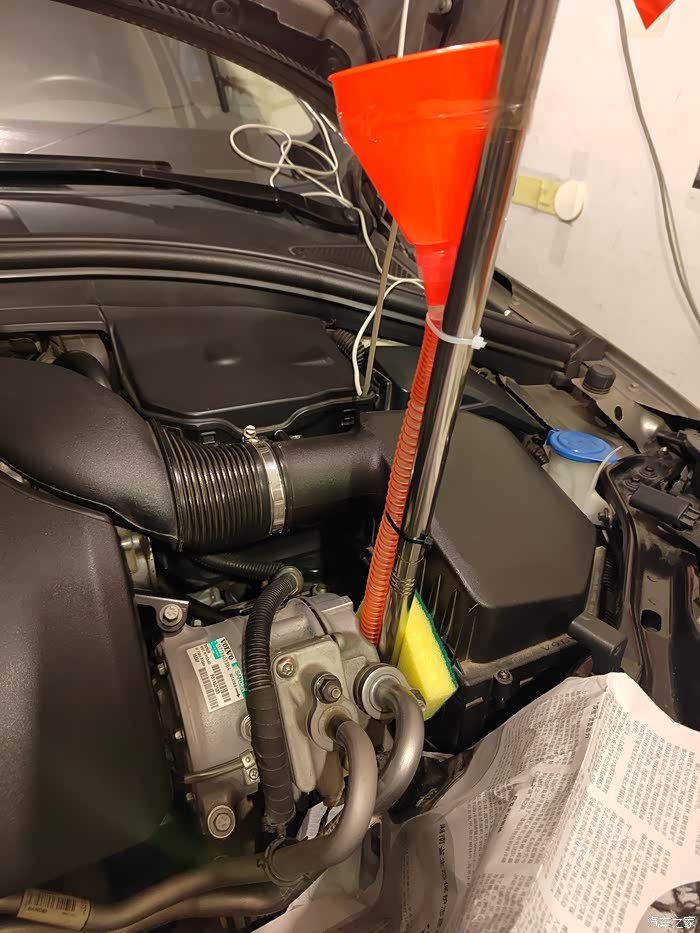

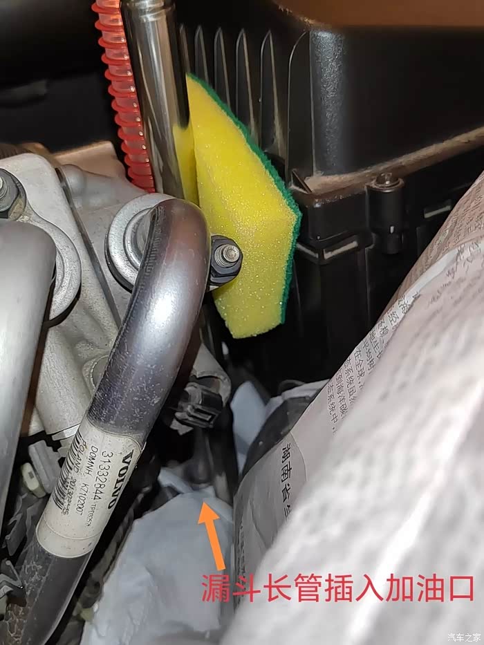

五、装上放油口液位小螺丝,插上加油长漏斗(塑料长漏斗太软缝隙又小无法伸进手去扶住,用了一段等长金属管加固后OK),加入1升新油后拧上加油口螺丝,启动车辆进行了5公里的环路路测,上高架桥、加速跑、下桥滑行(这段路是出行基本必走的路,路感熟便于对比),虽只加了1升新油已感觉到了有效果,加速动力有提升,收油门下桥滑行距离变长、降档那一下顿挫已减轻。

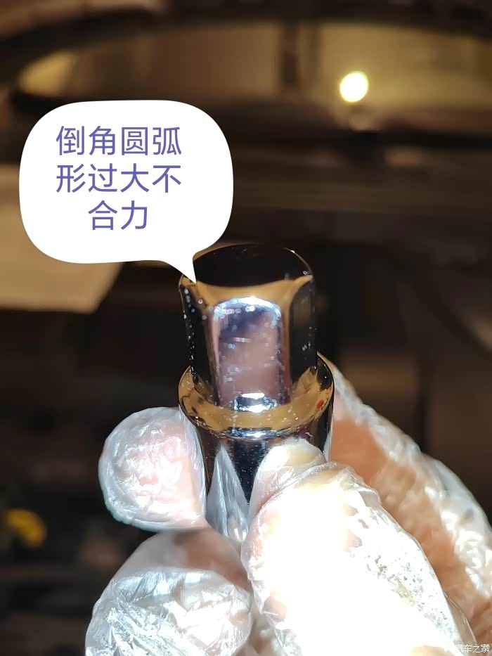

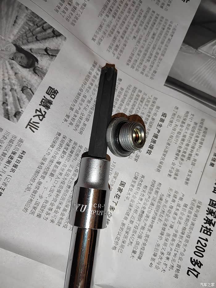

六、下一步应该用H17卸下变速箱放油口大螺丝继续放油底壳底部旧油,结果出现了状况,用准备好的H17拆卸大螺丝时滑丝了没拆下来。放油口大螺丝是铝制的,螺丝凹槽又浅,对H17有专用要求,必须是顶部平头的方六, 因用的H17顶部不是平头是倒角圆弧形的,占用了螺丝凹槽深度的多半,不合力导致大螺丝滑丝拆卸失败(大螺丝若卸下可放旧油近3升)。
