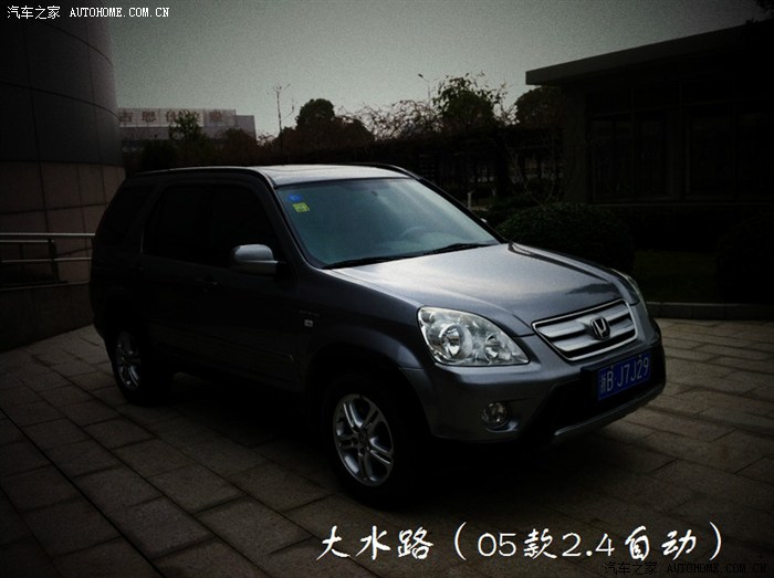

右前
左前

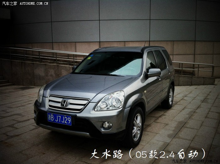

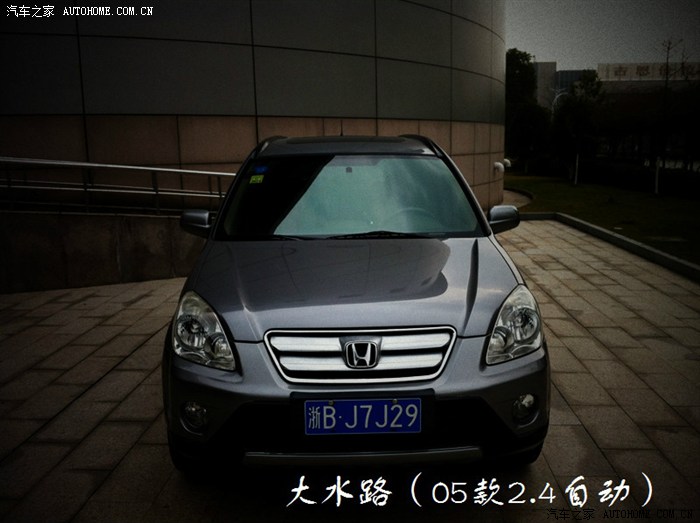

正面

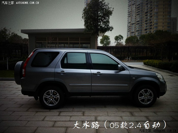

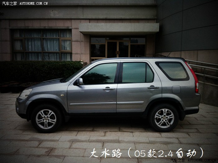

侧面
侧面

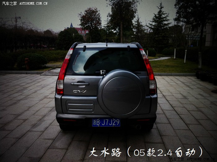

正后

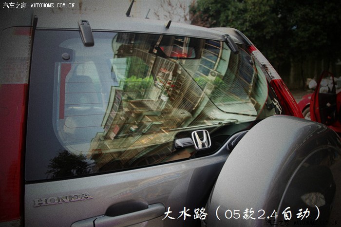

继续,后窗玻璃加热
左后
右后

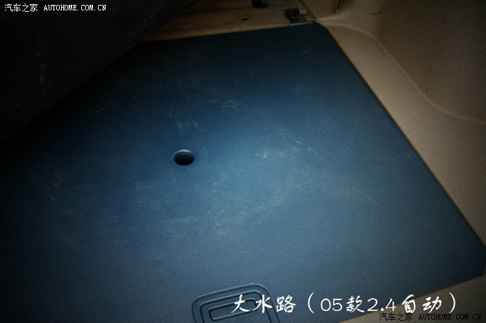

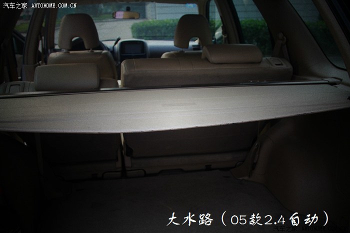

行李箱,宽敞
行李箱继续

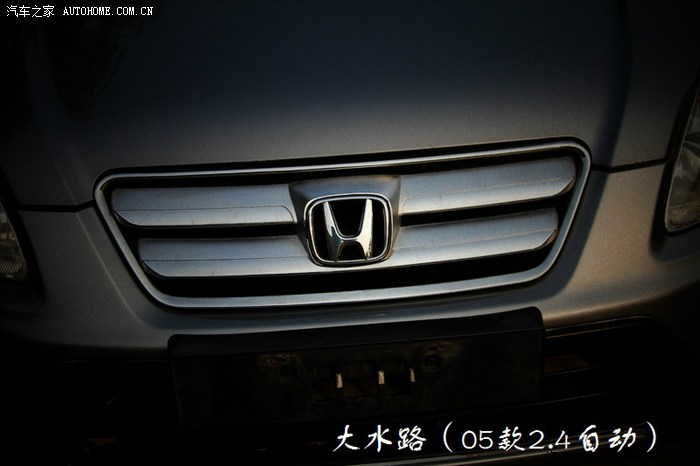

本田标,还是那样

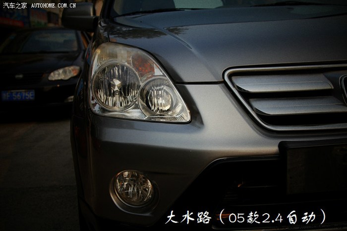

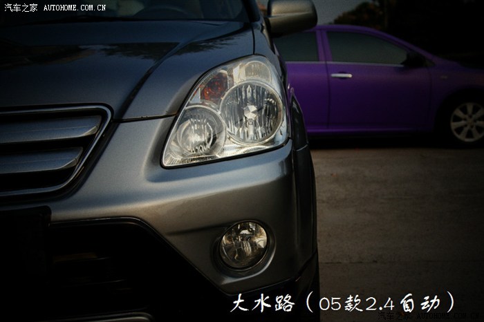

大灯
大灯

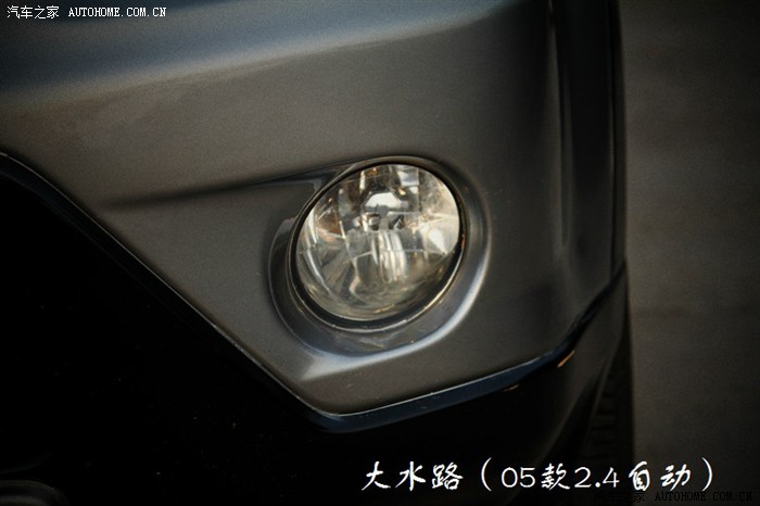

雾灯

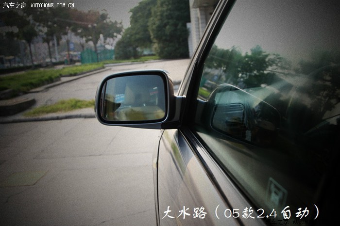

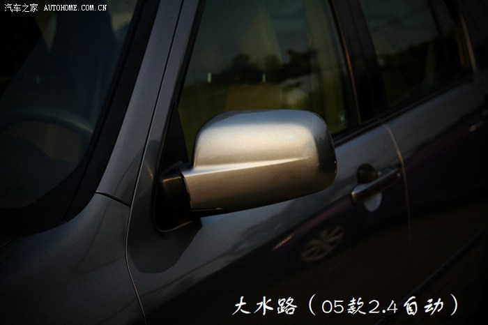

后视镜
后视镜够大,视野很好

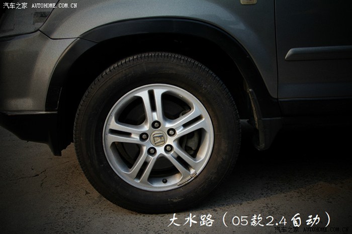

前轮
前轮特写

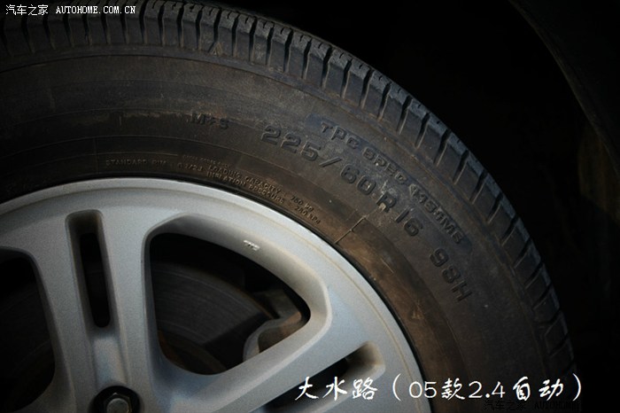

前任车主换的大脚225/60R16,原车的是215/65R16

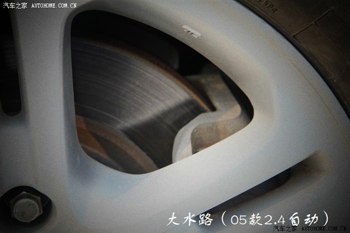

刹车,可以继续使用

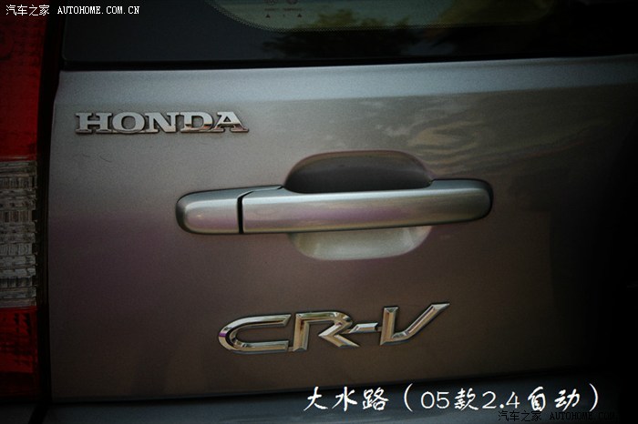

CRV标

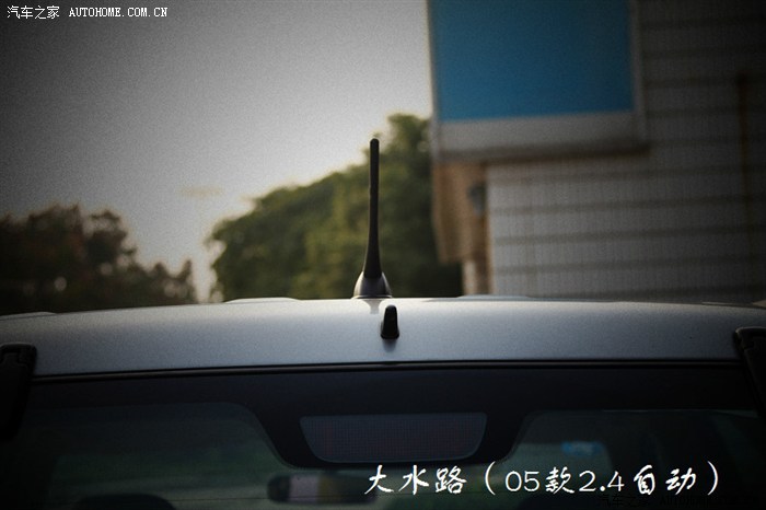

天线

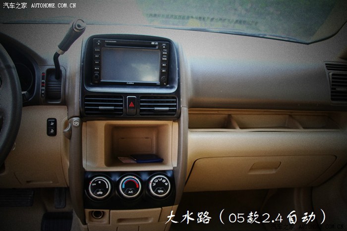

中控

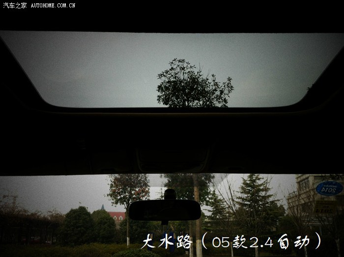

天窗,滴水不漏

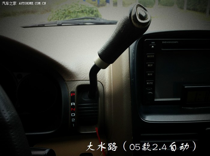

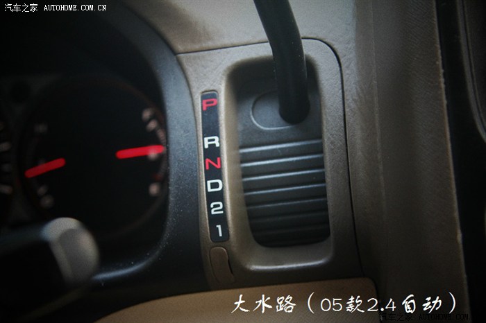

经典的怀档,有D3功能,超车专用

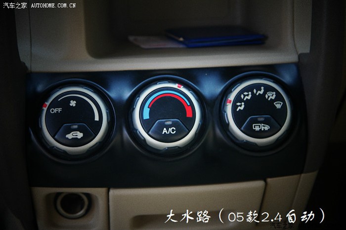

空调控制,手动,够用

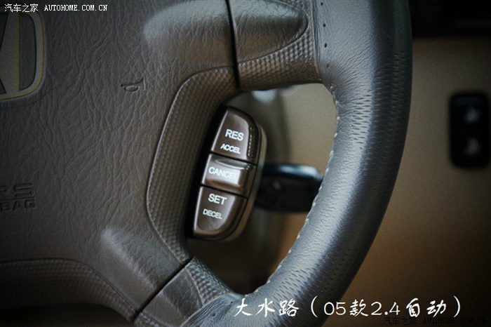

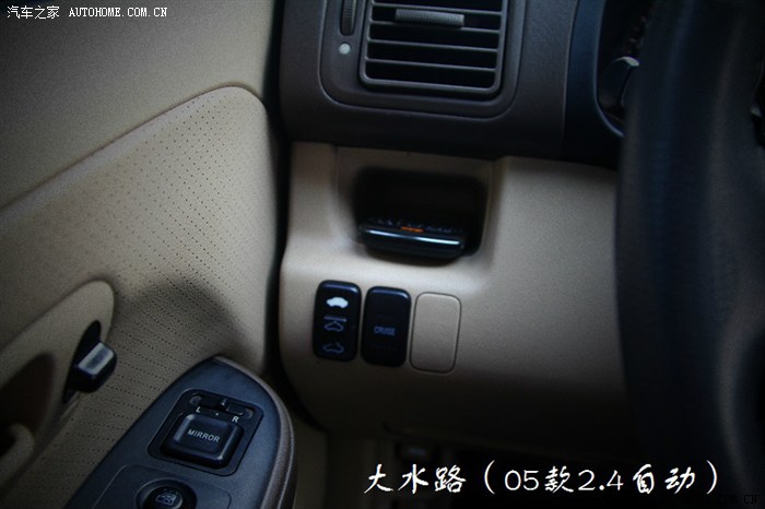

定速巡航控制,9年前的配置,佩服啊
音响控制按钮

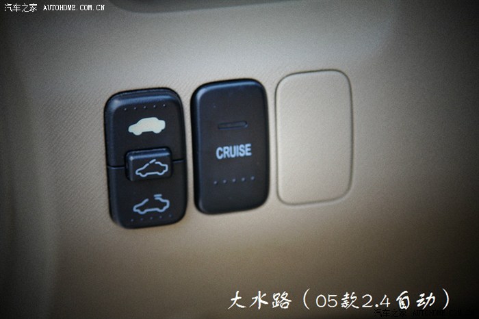

左,天窗控制开关
右,定速巡航开关

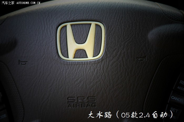

方向盘标,经历了9年的磨损,磨成了象牙白,哈哈

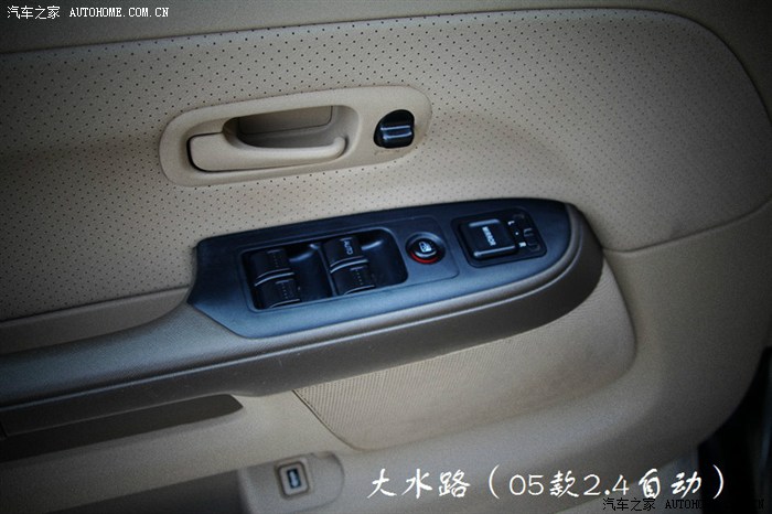

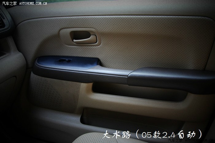

车窗控制开关

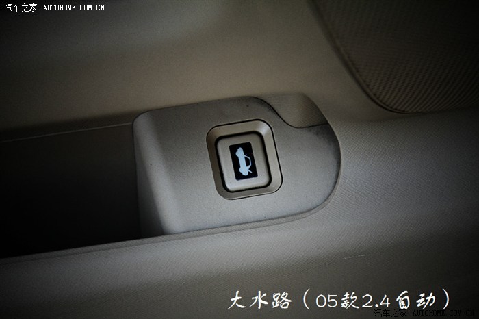

后门玻璃开关,不开后备箱就可以拿东西,方便

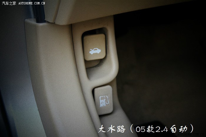

引擎盖开关盒油箱盖开关

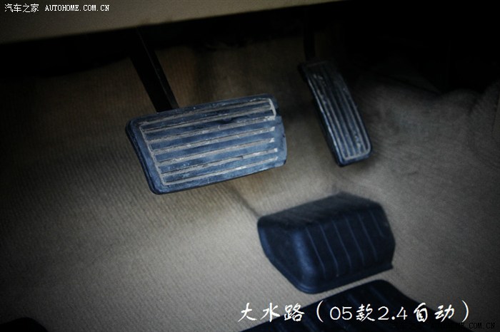

踏板,从踏板磨损程度可以看出车龄来

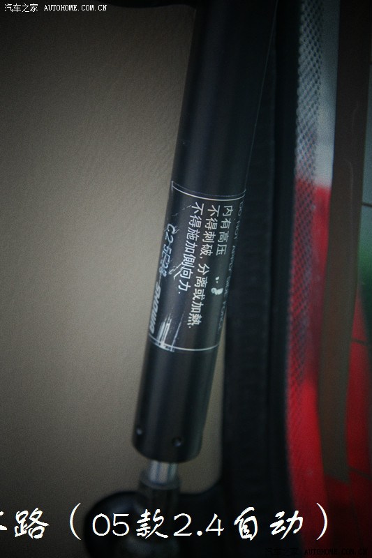

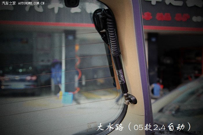

后备箱玻璃液压杆,原装
液压杆特写

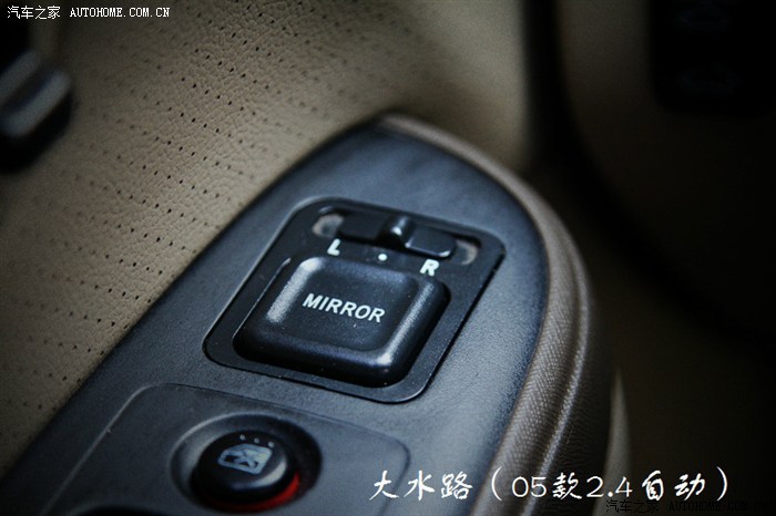

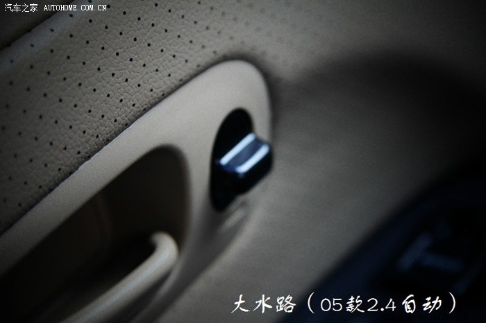

后视镜电动调节开关

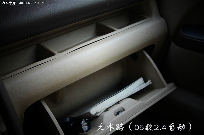

副驾驶储物箱,实用为主
怀档序列

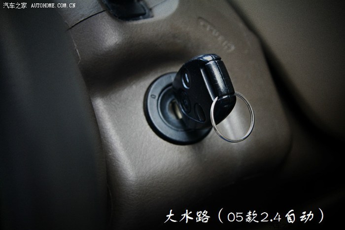

最后是钥匙和钥匙孔,外圈夜间有30秒亮,很实用

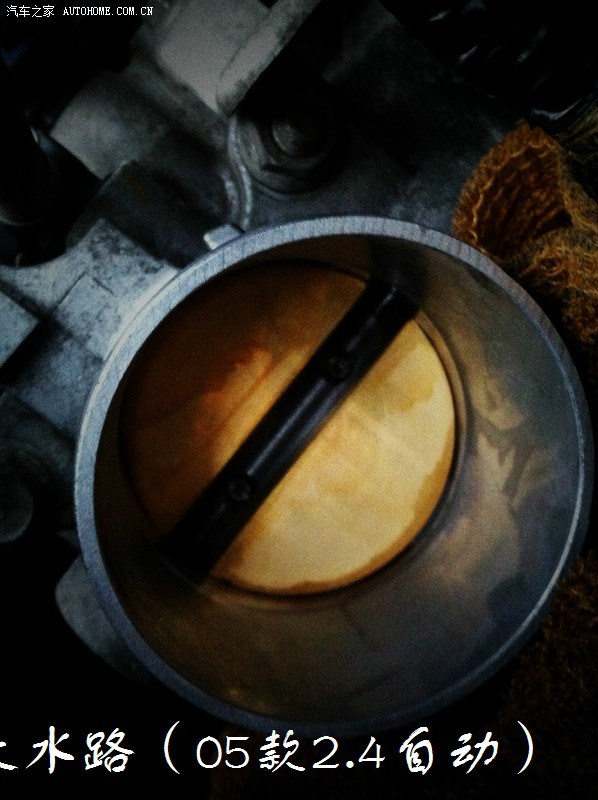

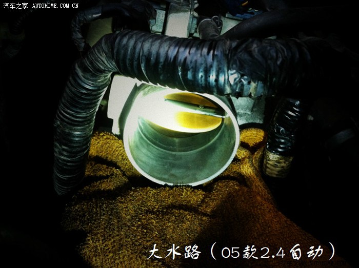

最近又自己捣鼓了一下,自己动手清洗了节气门
干净了,特意学习了坛友“马可夫斯基”的技术贴,在此表示感谢

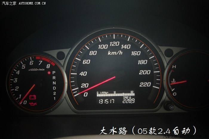

2、关于油耗:经过几次中短途测试,高速综合油耗在8个左右,定速巡航100公里时;巡航120公里时油耗在10个左右,高速100km/h左右最省油。普通道路(省道、县道)综合油耗10个左右,速度60-80不等。市区综合道路油耗12-14个。9年的车子能有这样的表现也是非常满意的了。

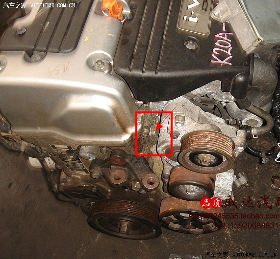

3、关于发动机漏油:自从入手做了一次更换机油后就出现了发动机渗漏机油的问题,而且有越来越严重的趋势,渗漏的确切地方没有找到,整个右前轮副车架上全部是机油,车子只要停一天下来,地上就有好几滴的油液,很纠结,更怕漏干了机油。原因排查如下:
        (1)、机油压力传感器漏油。结果是否。机油压力传感器也是经常发生漏油的部件,通过更换后漏油继续,于是排除这个可能。
        (2)、机油滤清器漏油。结果是否。通过第二次保养检查并更换机油滤芯后,观察了几天没有漏油迹象,于是排除。
        (3)、曲轴油封漏油。结果是部分存在,但不是主要原因。
        (4)、真现象。最后通过自己观察,发现一个部位有漏油迹象,叫不出名字,大致位置如下图:
(照片来自网络)红色框内箭头指向处,有一个带滤网的密封圈的,在张紧轮后面。
另外一个位置是在机油滤清器和机油压力传感器的上方,同样也有一个带滤网的密封圈。分析原因是:自从更换了美孚金1号0W-40机油后对发动机内部起到了清洗作用,导致内部积碳脱落,积碳通过循环油液进入了以上两个位置的密封圈滤网中,积碳颗粒过大堵塞了滤网,最终使得滤网处油压过高,外加密封圈橡胶件年份已久老化,瞬间高压就把机油挤出来了。结果很明显,只要冷车启动上图箭头部位周围就有油液渗出。
        (5)针对以上问题,更换了两个带滤网的密封圈,还顺便更换了曲轴油封,目前为止还没出现过明显渗漏现象。等待以前渗漏的机油自然风干后再观察,期待问题能解决。也将此问题果断反馈给了杭州的朋友老狼(汽车之家ID:杭州狼先生,众泰5008论坛版主),因为他之前也存在漏油问题,希望对他有借鉴作用。
