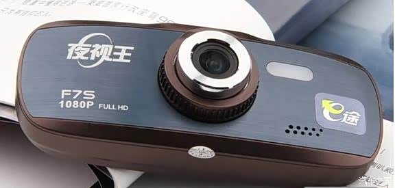

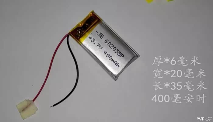

N年前买的行车记录仪,大概3-4年了吧,1080P的,清晰度不错。最近充电充不进了,一熄火就直接关机。估计电池坏了,某宝搜了一下,原电池是370ma的,选了一个400ma的,大小差不多。不会电焊,就把老线条剪断,和新线拗在一起就好。装好后挺管用。
就是这款。老产品了,现在估计也没卖的了。不算广告吧。

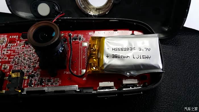

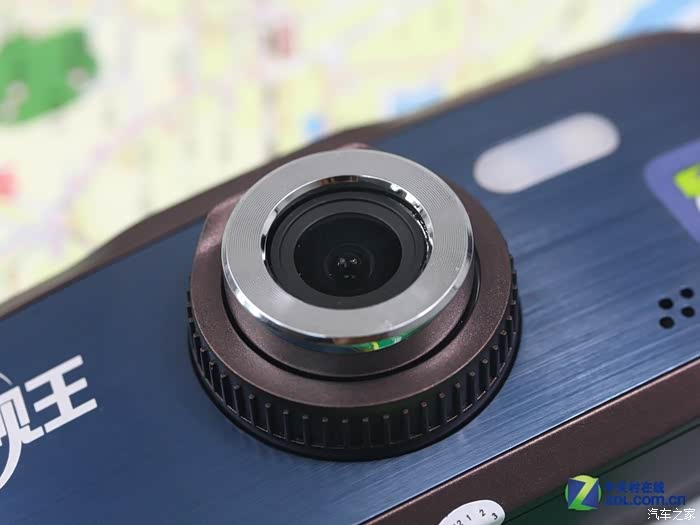

右边白色部分看着像补光的,其实拆开后一看,后面啥都没有!
没有螺丝,全是卡口,直接用指甲盖。很紧,指甲盖都弄坏了。线路板做工还不错。密密麻麻全是元器件。镜头是胶水固定的,很牢靠。

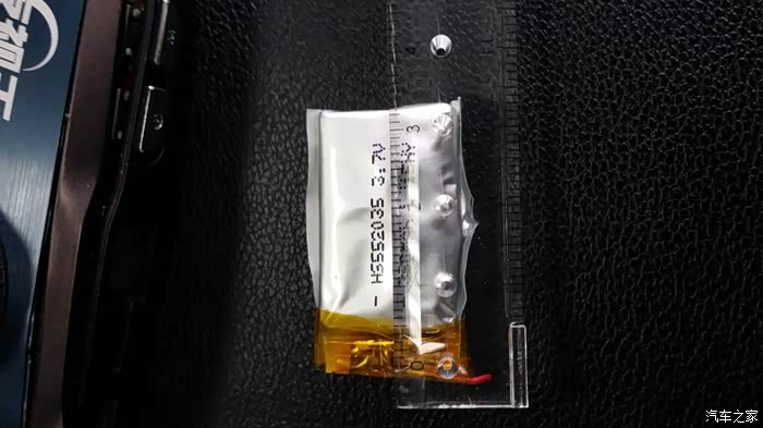

损坏的电池,鼓包了。估计几年就得换一个,反正不贵。
新买的电池。图片是网上截图。
