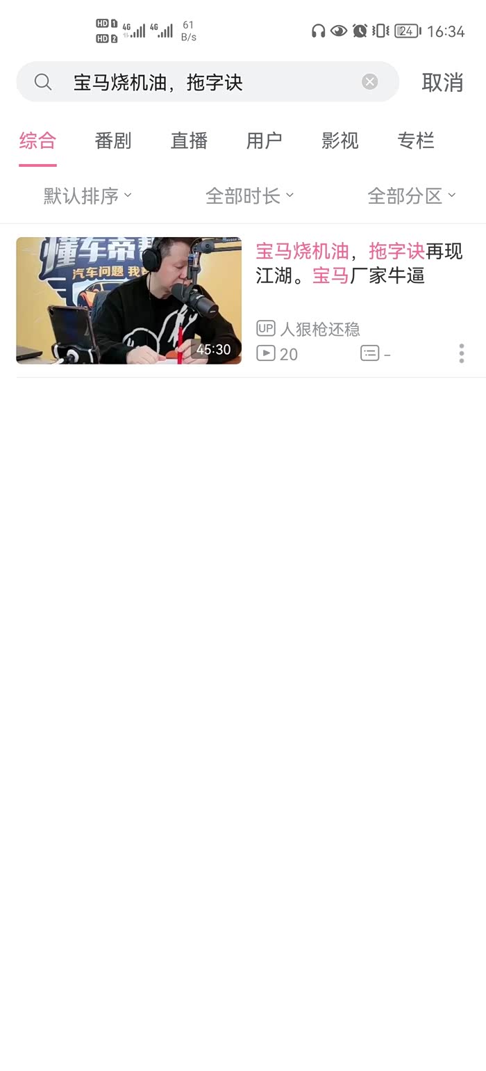

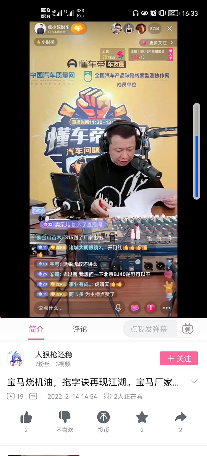

第二期虎小叔连接宝马车友,厂家聊聊新车烧机油的事
帮主手下留情,为了消费者的利益
大家b站自行搜索
整理内容,大家信息阅读
宝马:
第二次虎小叔连接宝马参加和车主
1、为什么要加5.75L,华晨宝马这么做,德国宝马知道吗?你们知道,机油在MAX在多添加机油,有什么后果吗? 视频只有一个经历支支吾吾回答 厂家要求这么做的。很多弹幕表示,都被要求添加5.75,如果不加要签字,后果自负之类的话。---大家细品!
2、宝马客服永远回答,我们收集下,反馈下-但是从来没有主动联系过虎小叔或者车主。
3、视频观点:有多少人 会跑去打开看下花火塞有没有烧,有没有积碳?(所以很多人可能都不知道自己新车烧了)
4、烧机油车主:宝马官方请你回答,火花塞有油,新车缸内积碳是否属于正常??从来没有得到反馈过,也没给任何方案。--无奈
5、有一个车友2000公里烧了1.4升,4S说厂家说 都是正常。而且3保被加6升。一直反馈投诉,厂家说 0.7L/1000公里是正常的。----呵呵呵呵
6、车主反馈 7系 6系 5系 X3-6 3 B48TU都有 都有烧,并且宝马把气门室机盖变成易损件。------意味什么?你们细品。
7、小叔经典语录:芭比Q了,完犊子
8:宝马4S支支吾吾,厂家永远收到问题了-----好好笑,感觉是针对小学生不知道怎么回答问题
8、小叔个人猜测:B48TU这台发动机,在今年估计就要弃用了,2023年不会有这台发动机了,估计是改良版。--芭比Q了,要不要买大家谨慎
9、视频观点:宝马一般情况下不轻易踢皮球,一旦踢皮球一般是解决不了,他接不住了。---大家谨慎购买
10、这批车或者发动机在德国应该没有太大问题,国内路况走走停停,工况都不一样,怠速很多。
11、油气分离器一般有三种,宝马之前油气分离器没有集合在盖子上,老的油气分离器可以单独更换,现在几成在盖子上了,导致目前所出现的问题(原因之一),在回到老的位置上,不可能了,她的设计在这边,一动就是变成另外一款发动机。----细品,设计出了问题,可能短时间没办法解决了
12、视频观点:给用户补偿或者安抚你的客户,别搞得B48TU2.0发动机没人买,在这么发展下去,真的会这样,他们(厂家)都没意识到这个事的严重性!----买的小伙伴如果发现新车烧机油,请去要补偿吧,没有买的请谨慎购买,等厂家的解决方案。
