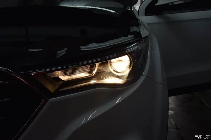

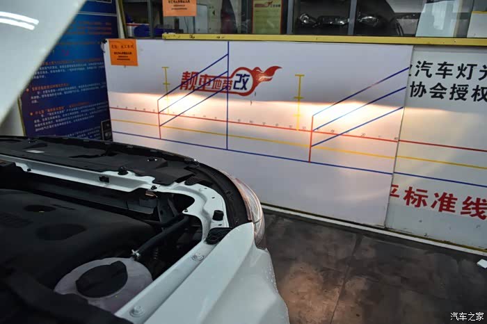

这是原厂的灯光
原厂车灯光源来自飞利浦。这是在我把它拆下来的时候才发现的。按理说应该很亮。但40车主都知道,这个远近光一体开路能力非常一般。可能是飞利浦光源中的低端产品吧。功率55W 不算低了。但还是不亮。
照射范围比较有限。有就是前方十五米吧。
原厂车灯。大灯高度调节到最远 也就能照射15米左右。非常不爽。

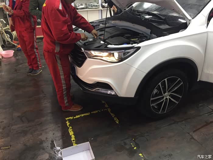

改灯这天长春17年第一场雨。
按理说雨天和洗车是改灯必须要避开的。只是提前预约好了。这家店客户特别多。再找个我休息工人有工位的时间比较费事。咬咬牙。改吧。

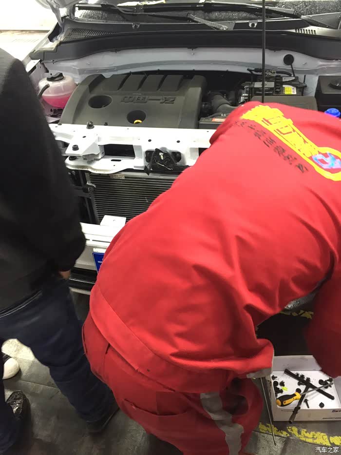

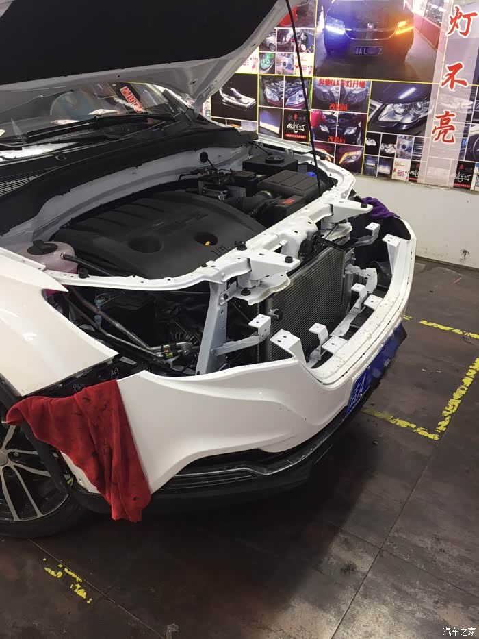

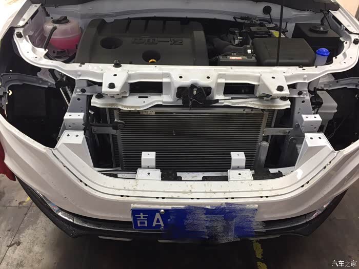

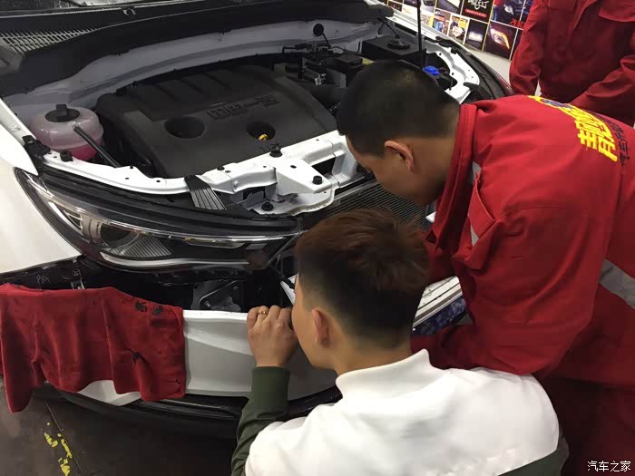

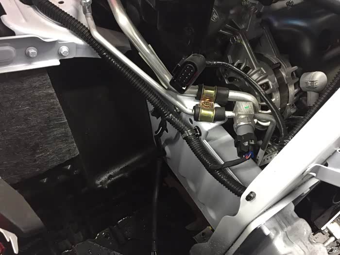

新车进店 拆拆拆
改灯就要拆拆拆。新车多少有点心疼的说。但为了眼睛不瞎。行动起来吧。
原谅本人照相技术有限。完美工人背影。
工人一边拆车一边打听我的爱车。毕竟上市两周。到哪都是焦点。哈哈。
研究了半天才搞下来。毕竟他们第一次搞司令。

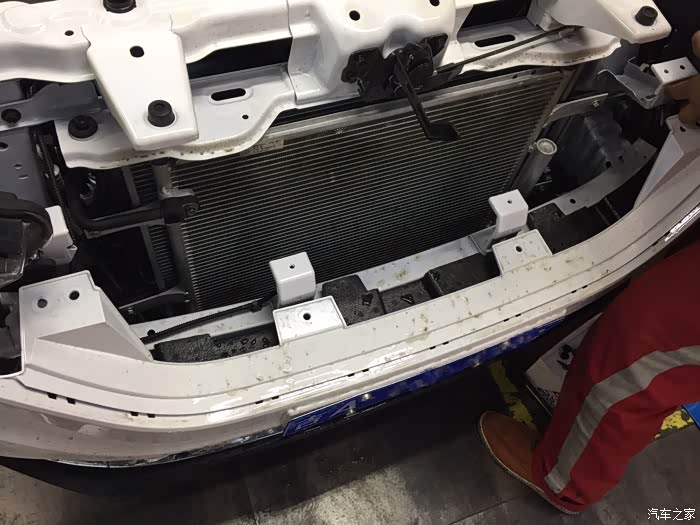

水箱没有什么灰尘。他们说这车可够新的。你也敢让我们拆。
治疗白内障。我也是很拼的。
拆下后效果图。
嘎嘎新的小白车。

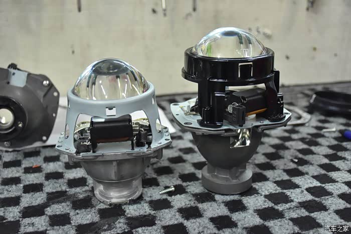

大家都说海拉5比较好。改一次就彻底点。透镜,光源,安定器一步到位。果断海5加欧司朗。海五选的是长春地产的。便宜

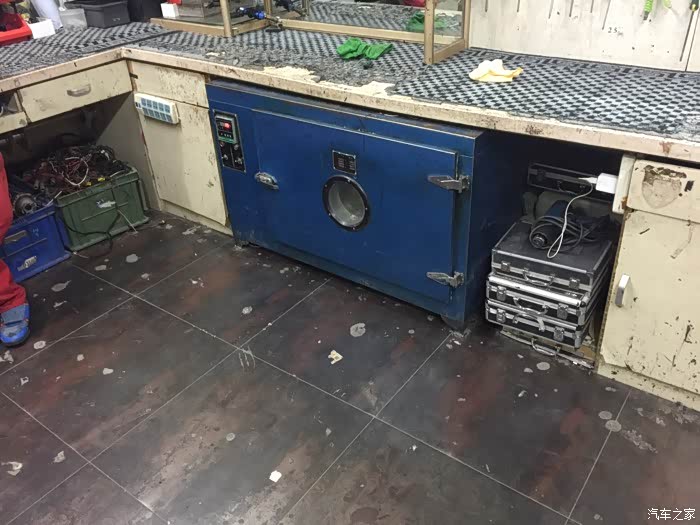

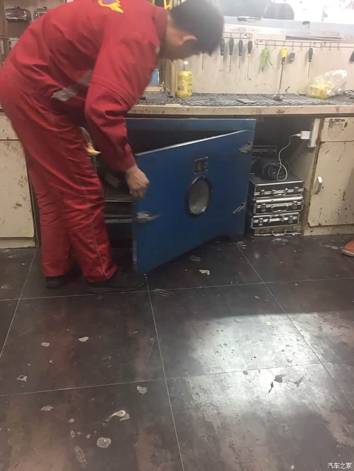

放入烤箱

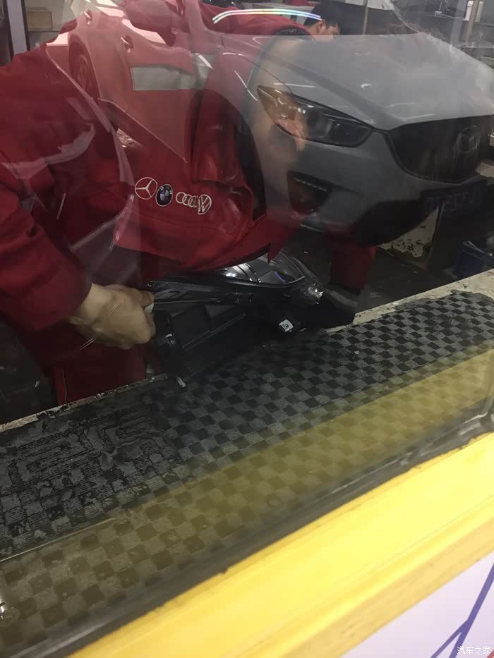

160度 慢火精炖40分钟。

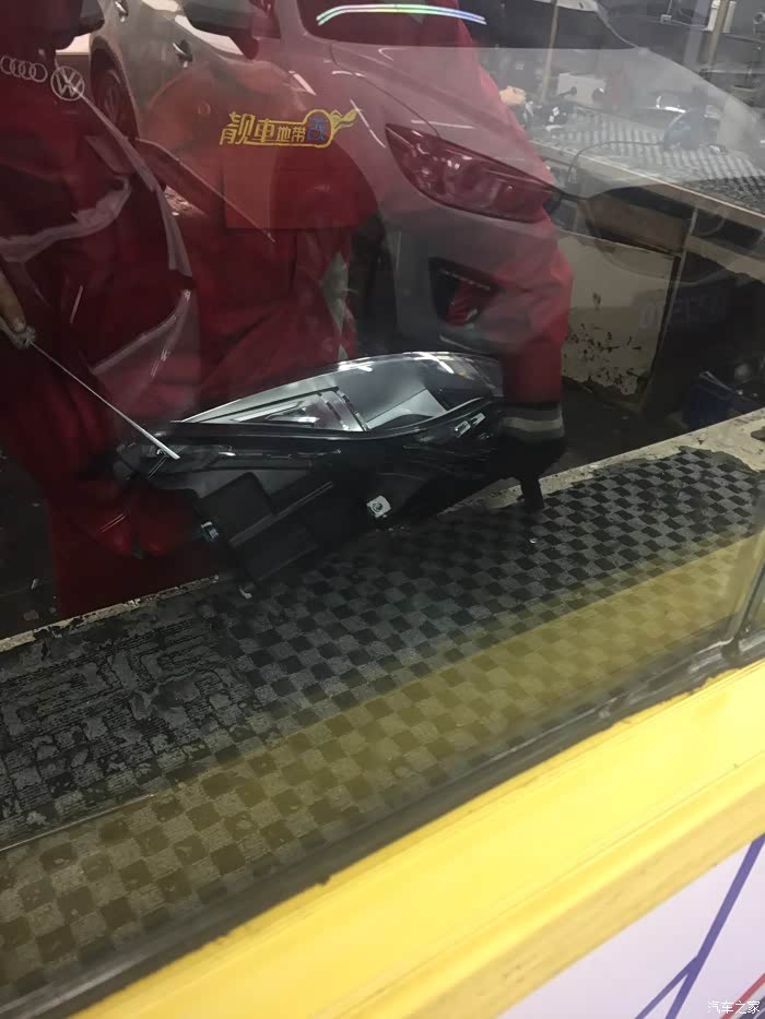

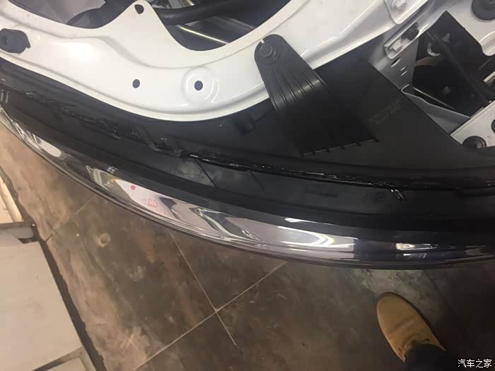

司令灯罩的胶是冷胶。比较难清理。加热温度和时间都要掌握好。
出锅了

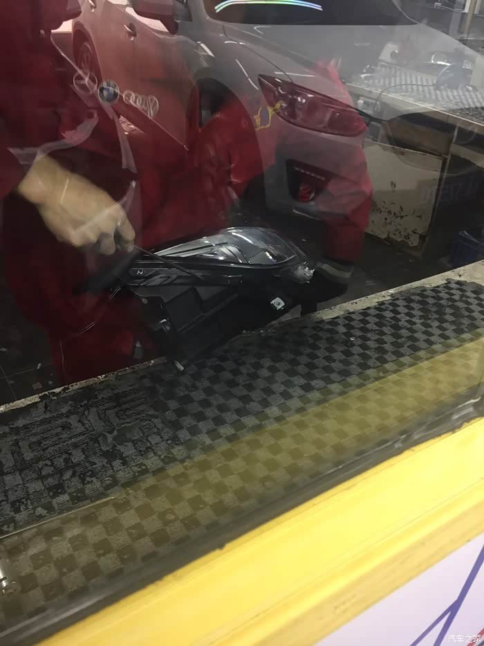

工人开始清理冷胶

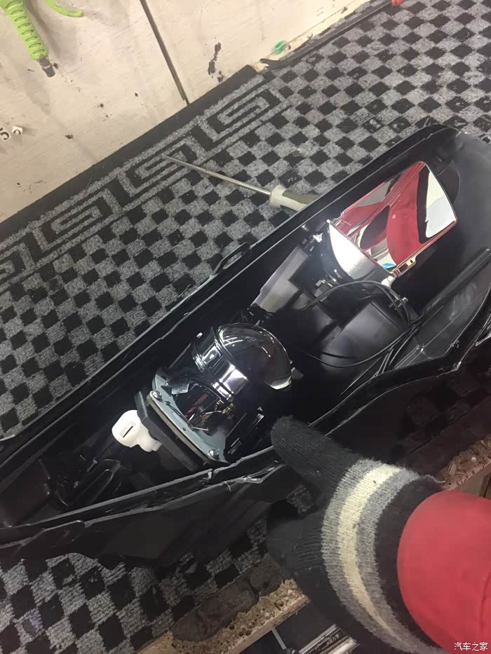

打开灯罩

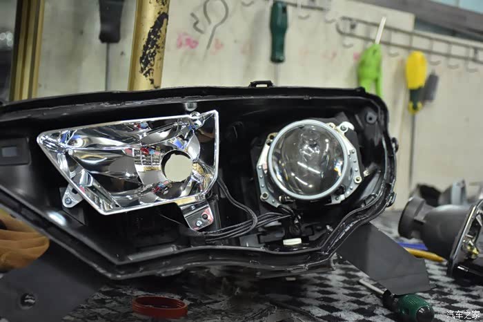

来吧 打开了。宝贝。上大炮!
左海五 右原厂
安装完毕。这时我才发现欧司朗的灯泡我没看见怎么给我装上的。

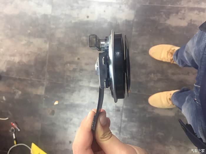

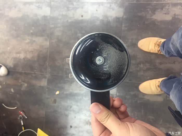

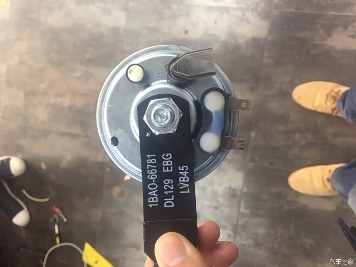

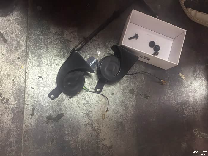

原厂喇叭被拆下来的一刻我惊呆了。
原厂电瓶车单音喇叭
源自雅迪电动车
声音太难听(原厂)的
十分钟喇叭也改好了。需要说明的是。喇叭我改的高低音。原厂只有一个线路。所以说改喇叭需要破线。之前车友群里有友友介意这一点。怕不保线路的不要改喇叭哦。喇叭非常完美。但可惜你们听不到了。那就来看看我改好的车灯吧。

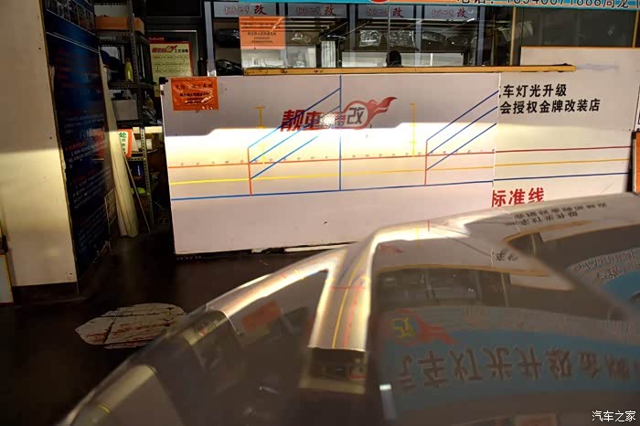

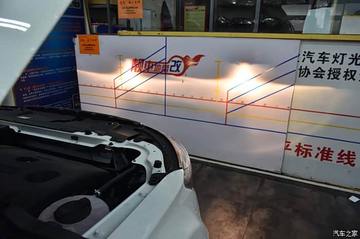

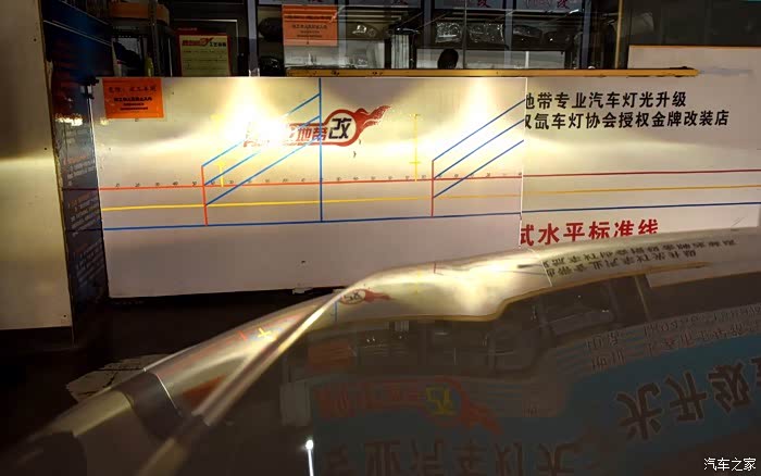

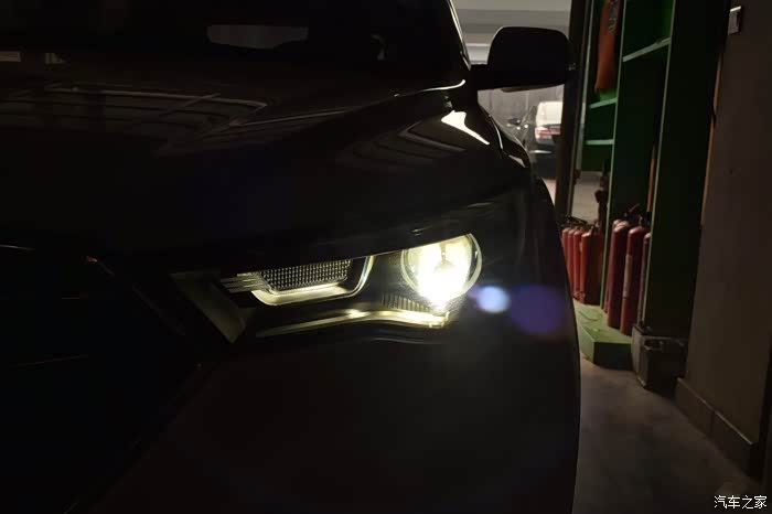

原厂车灯
海五欧司朗
原厂近光
原厂远光。乳头比较小。不亮。

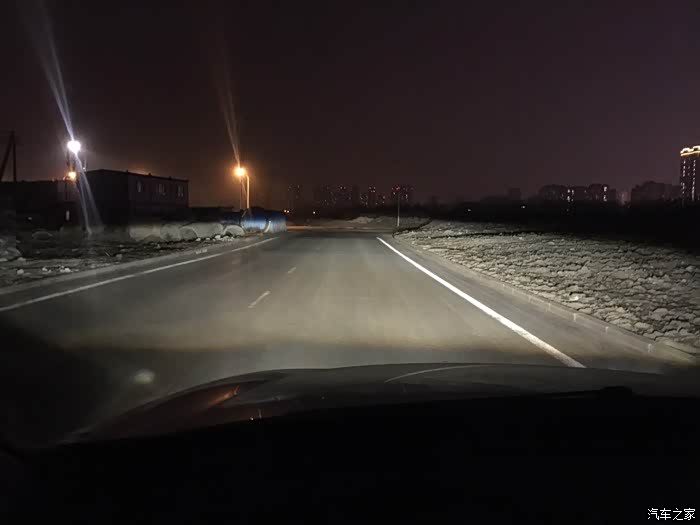

海五欧司朗近光
海五欧司朗远光。十字架明显。

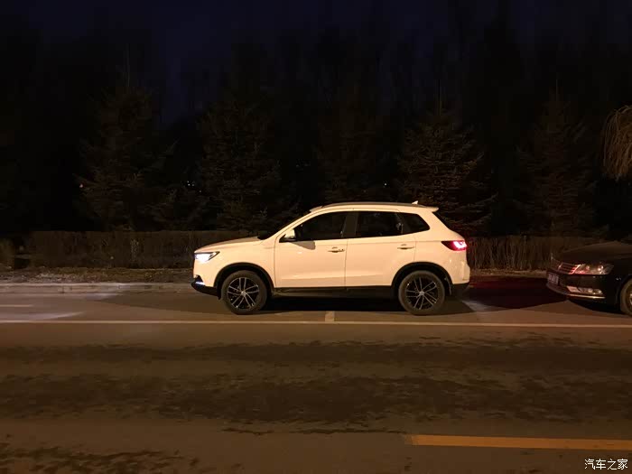

近光效果。秒杀一切黄金眼。请叫我远光终结者。
