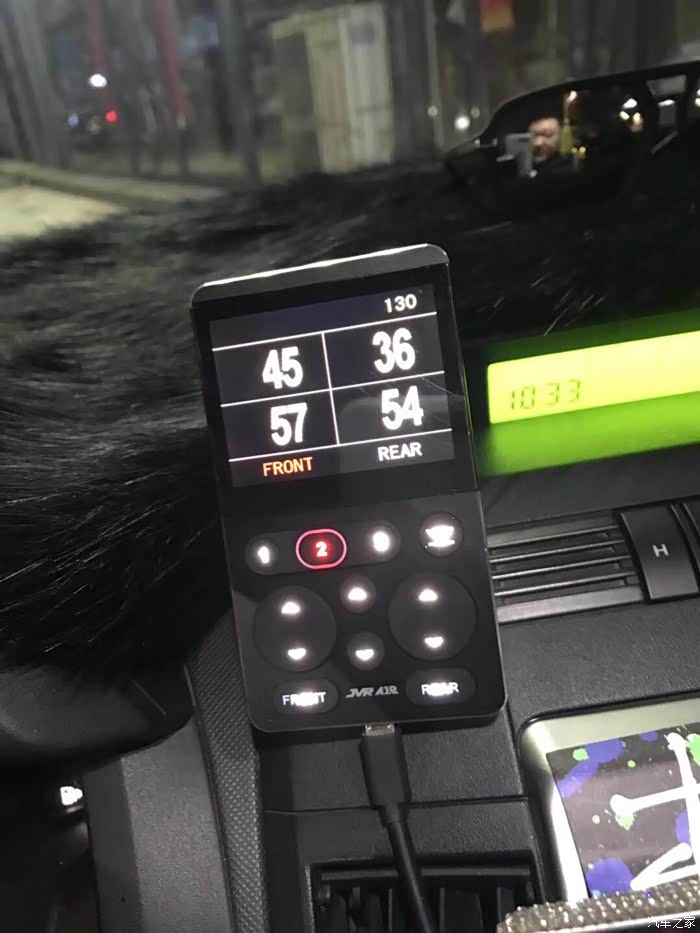

在玩改装车的道路上脚步从未停止,每天看着各种气动的视频和低趴的姿态范,时间长了难免会吸毒上瘾!忍不住上了一套Masoair气动。首先给大家介绍下目前市面上气动分为哪几种.1:松江集团Airbft,入门级玩家气动首选前后轮一起升降不带高度记忆,不能四轮独立带气压值显示,价格不高。

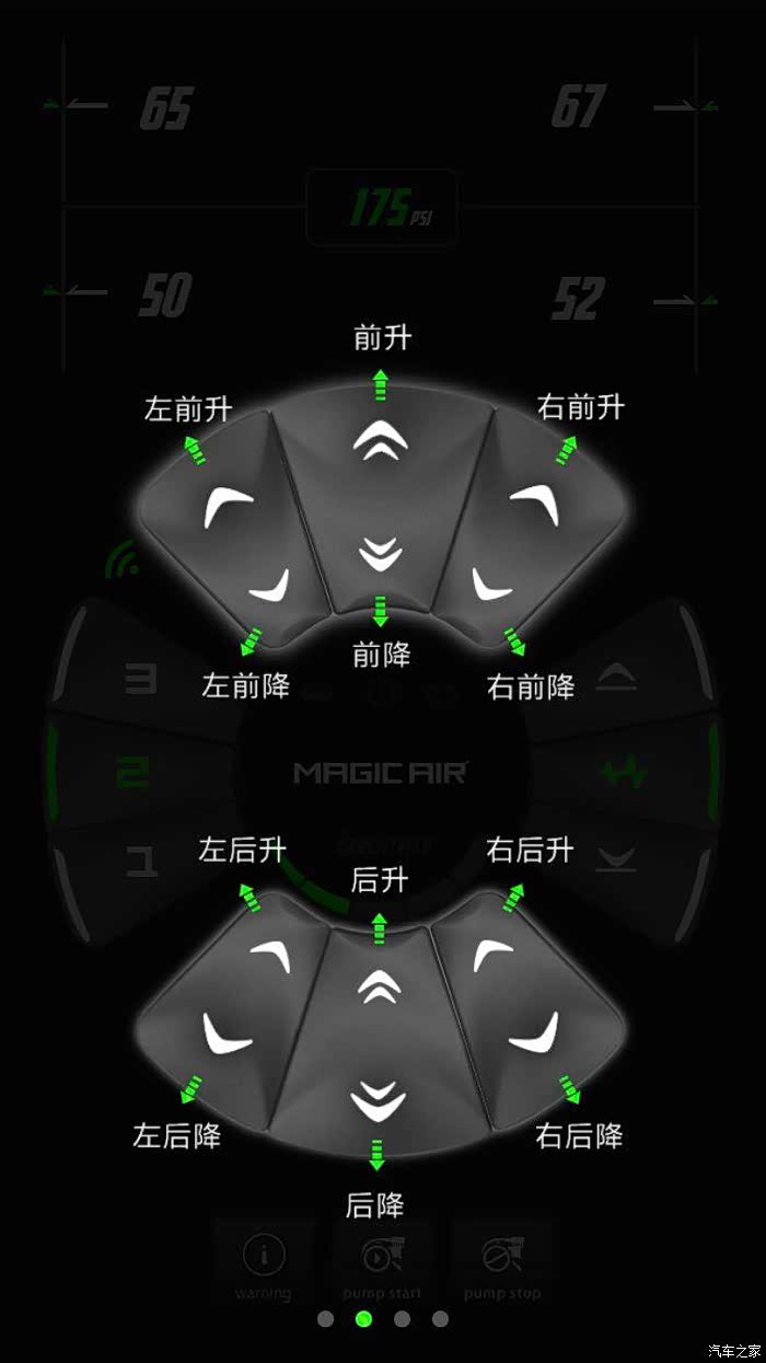

2:Magic air Feelair  5段记忆(含着车/熄火),自动水平,压力/高度显示,灵敏度/精度调节,智能手表控制,电控终身质保。
3:JVR控制系统,也是气压式记忆,跟bft类似

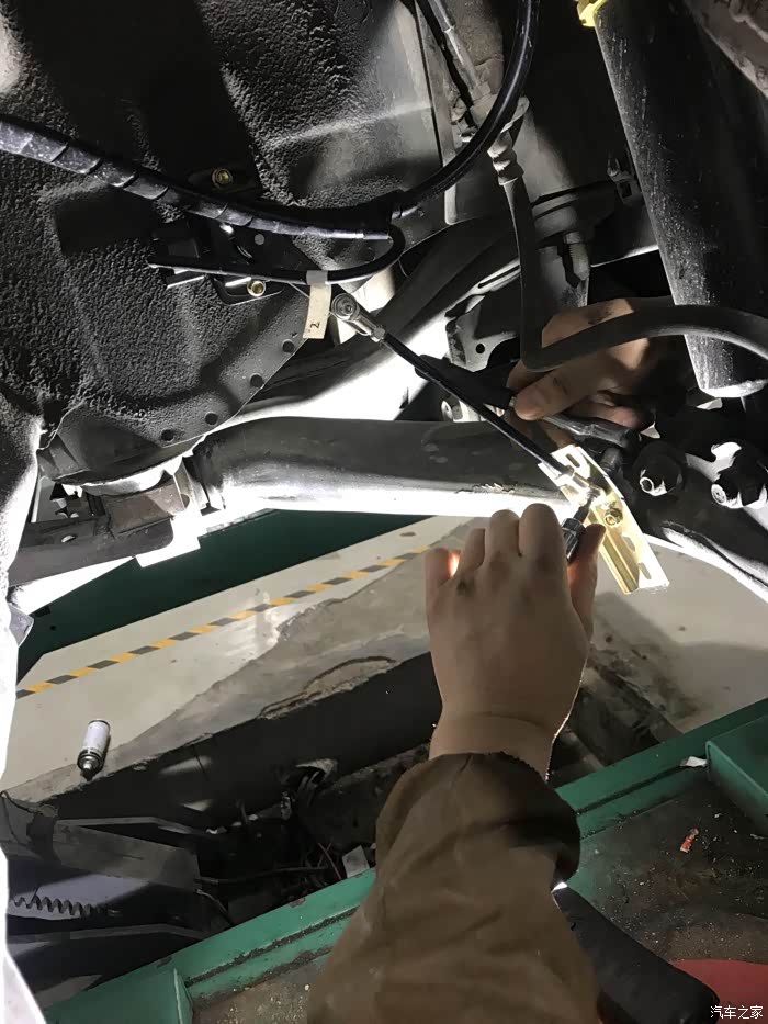

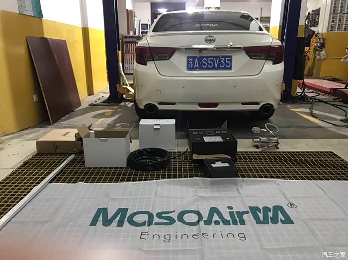

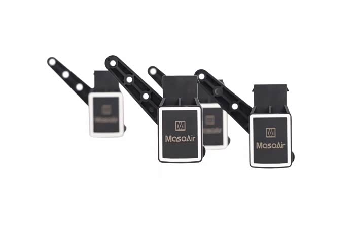

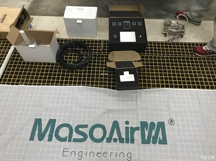

配件到货开始施工,电磁阀,高度传感器

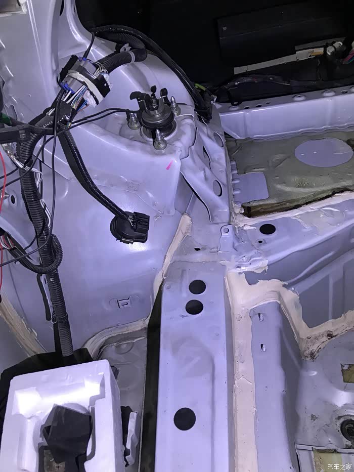

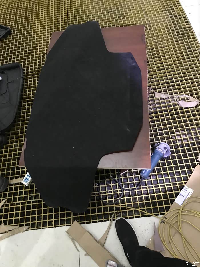

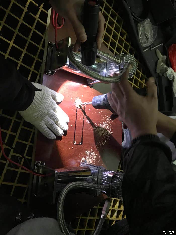

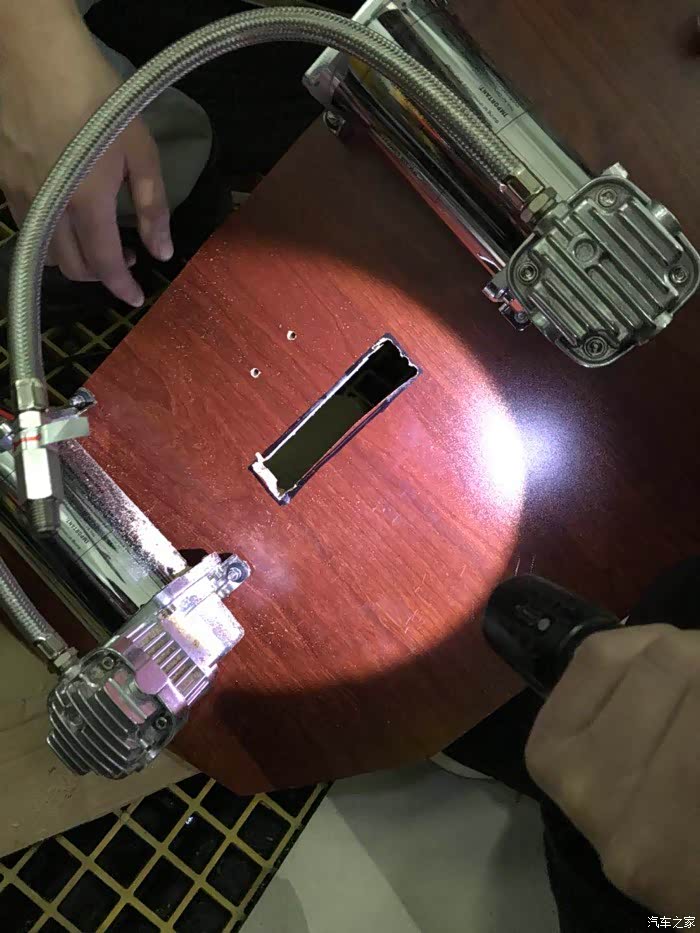

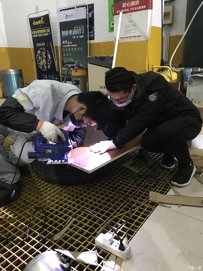

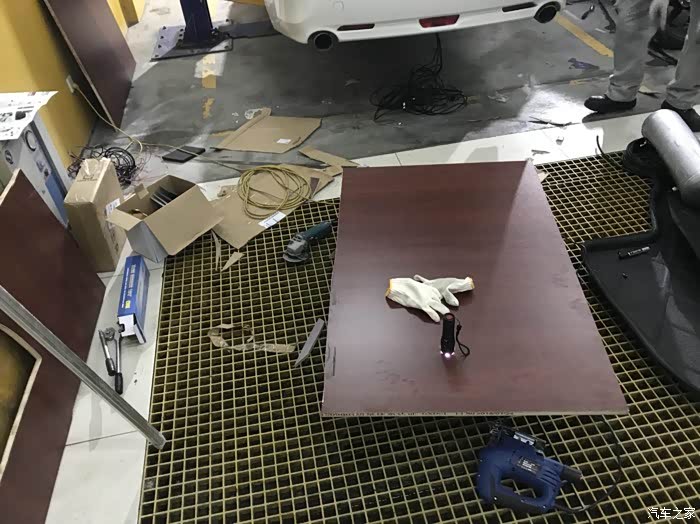

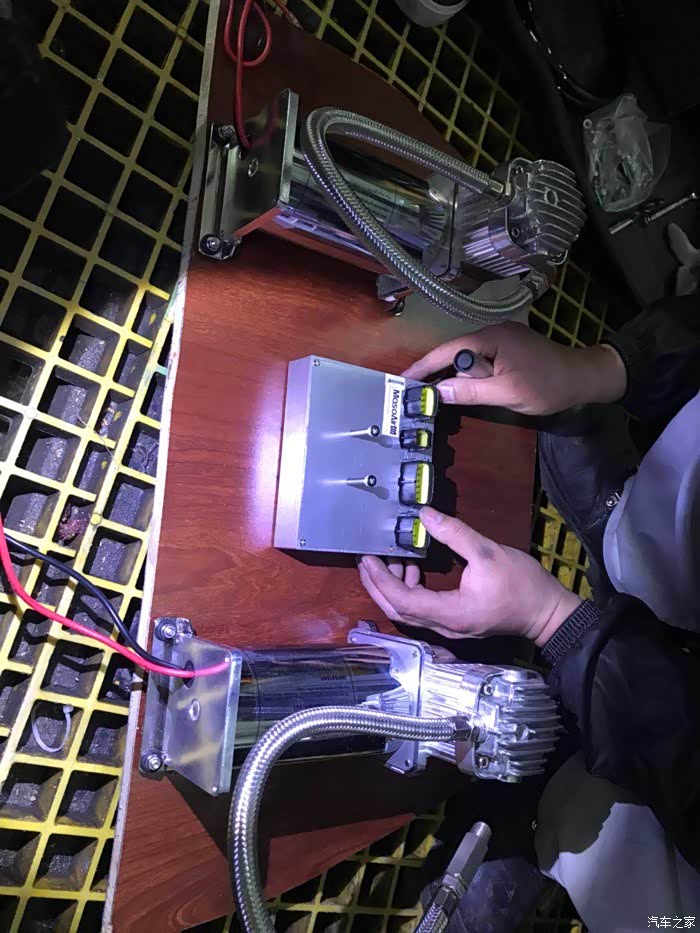

拆空后备箱,购买木板,固定气泵,电磁阀控制器
切割木板,初形
基本样子已经出来

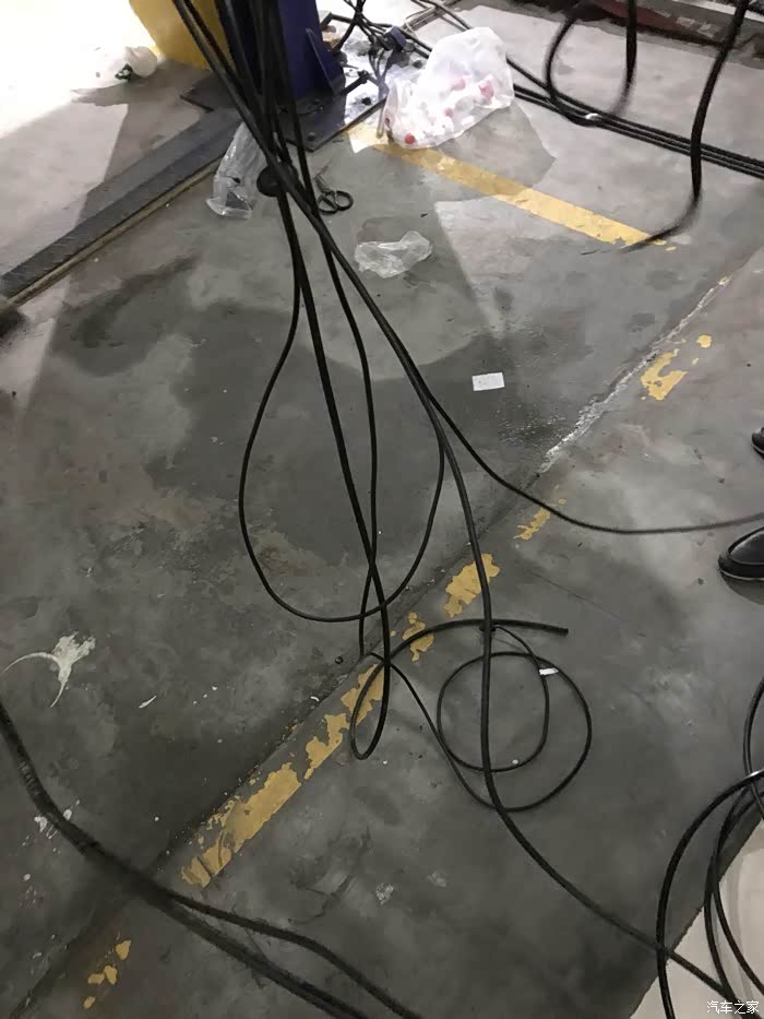

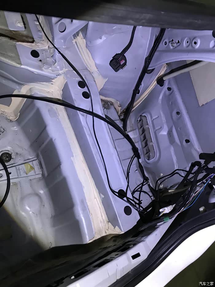

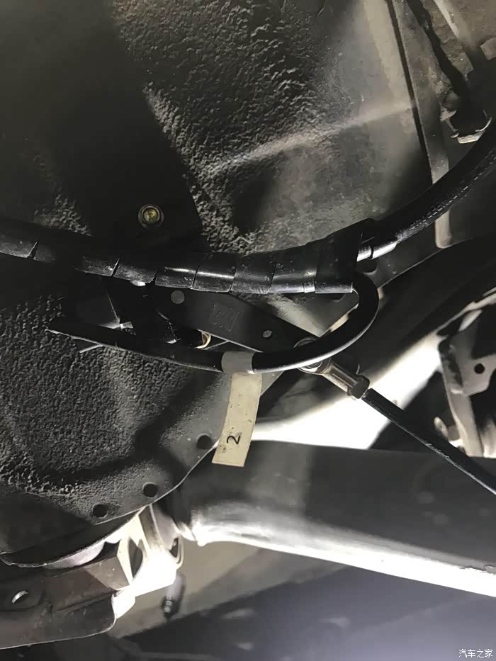

排布4个气包的气管和高度传感器线束并保护好包裹起来,防止以后时间长了腐蚀等问题

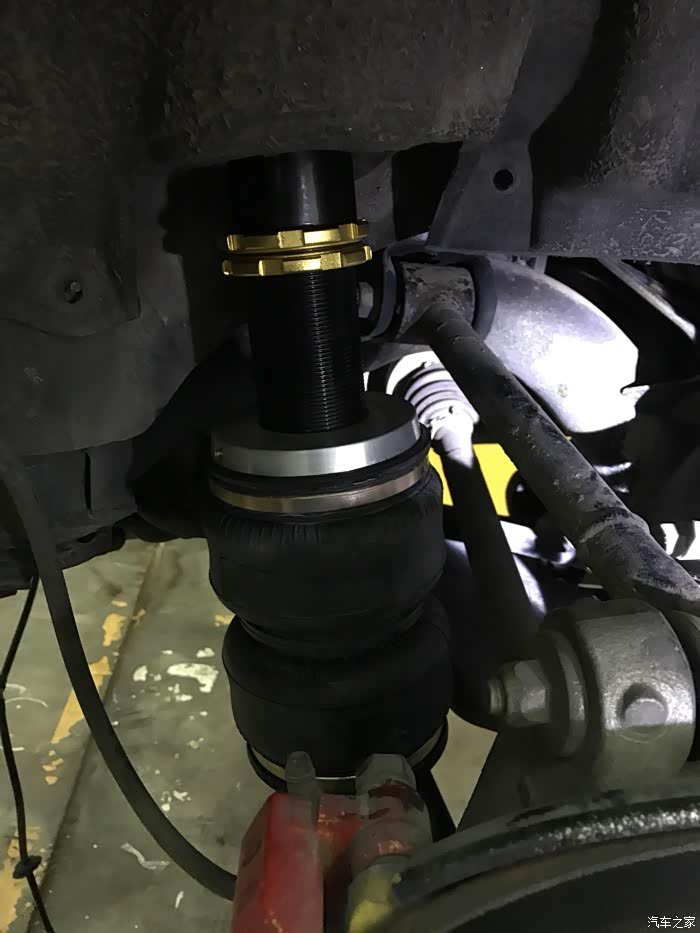

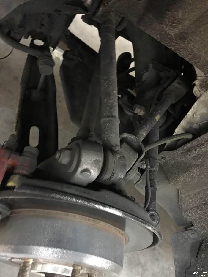

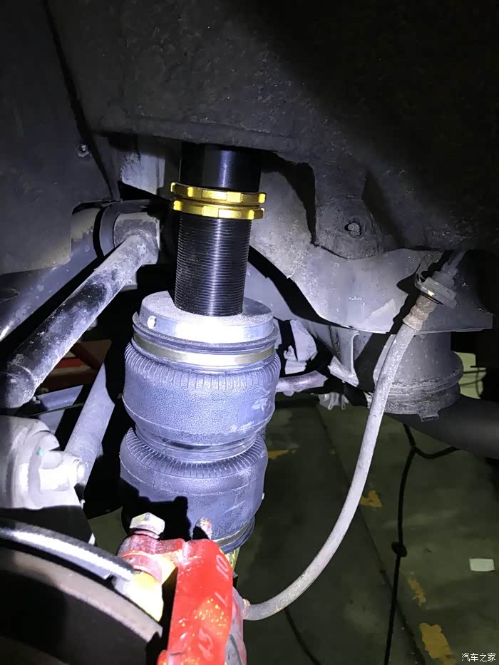

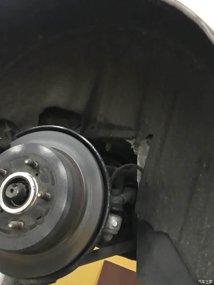

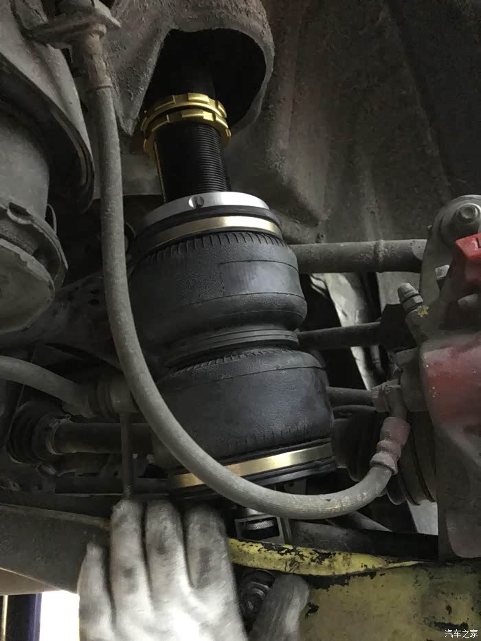

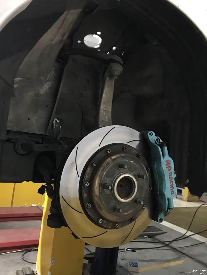

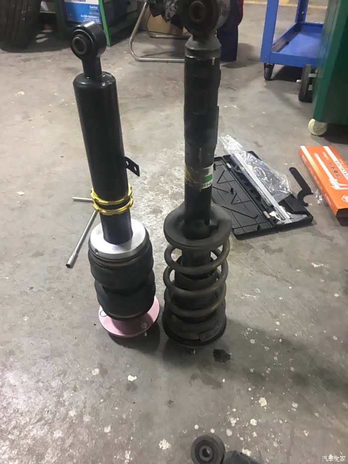

拆装4轮原车减震,调节新的倒插式避震

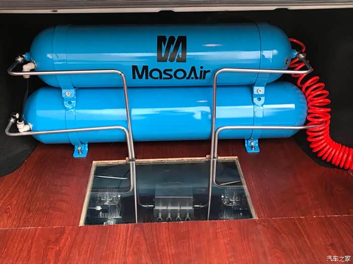

由于限制50张图就不发那么多图了,避震安装好后安装高度传感器,连接气管到电磁阀,固定气罐,打气泵到汽水分离器到气罐硬连接。
大致已全部完工,后期还做了些小的修饰,后备箱造型。

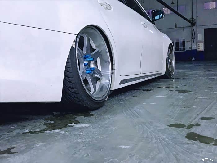

更换凯涛外倾角拉杆2对,两后轮调了4.5度外倾角,本来还想再调大一点的,想想1万公里不到就要换轮胎,心疼…做完四轮定位调完前束
